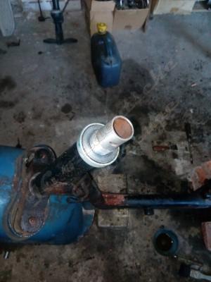

Ich habe alle Schmiernippel ausgebaut und Kriechöl reingesprüht. Der Bolzen lässt sich drehen, aber lässt sich nicht ziehen. Er müsste nach rechts raus, oder?

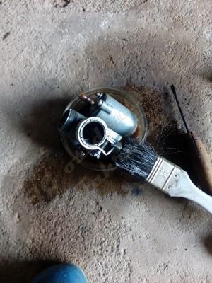

Bisher wurde etwas weiter zerlegt, der Auspuff ausgebrannt und mit Fertan behandelt. Ich will ihn noch mit schwarzer Ofenfarbe überjauchen.
Ein paar Gummiteile sowie Vergaser und Hahn grob gereinigt.

Mutter muß ab und dannden Bolzen richtung Bremse herrauszihen wen das alles nichts nützt dann zwischen Rahmen und Trittbrett zersägen.bekomst von mir einen neuen.

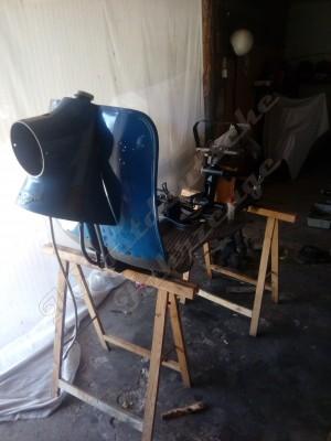

Er wird immer leichter

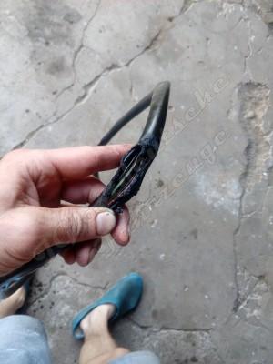

Der Kabelbaum ist an einer Stelle zerschmort. Der Kabelbaum hat wohl am Auspuff an gelegen. Wie ist die Kabelführung normaler Weise?

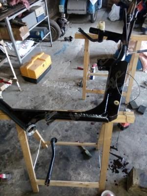

Soweit ist er jetzt zerlegt...aber das reicht noch nicht.
Unter dem Dreck siehts aber ganz gut aus...

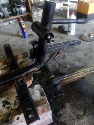

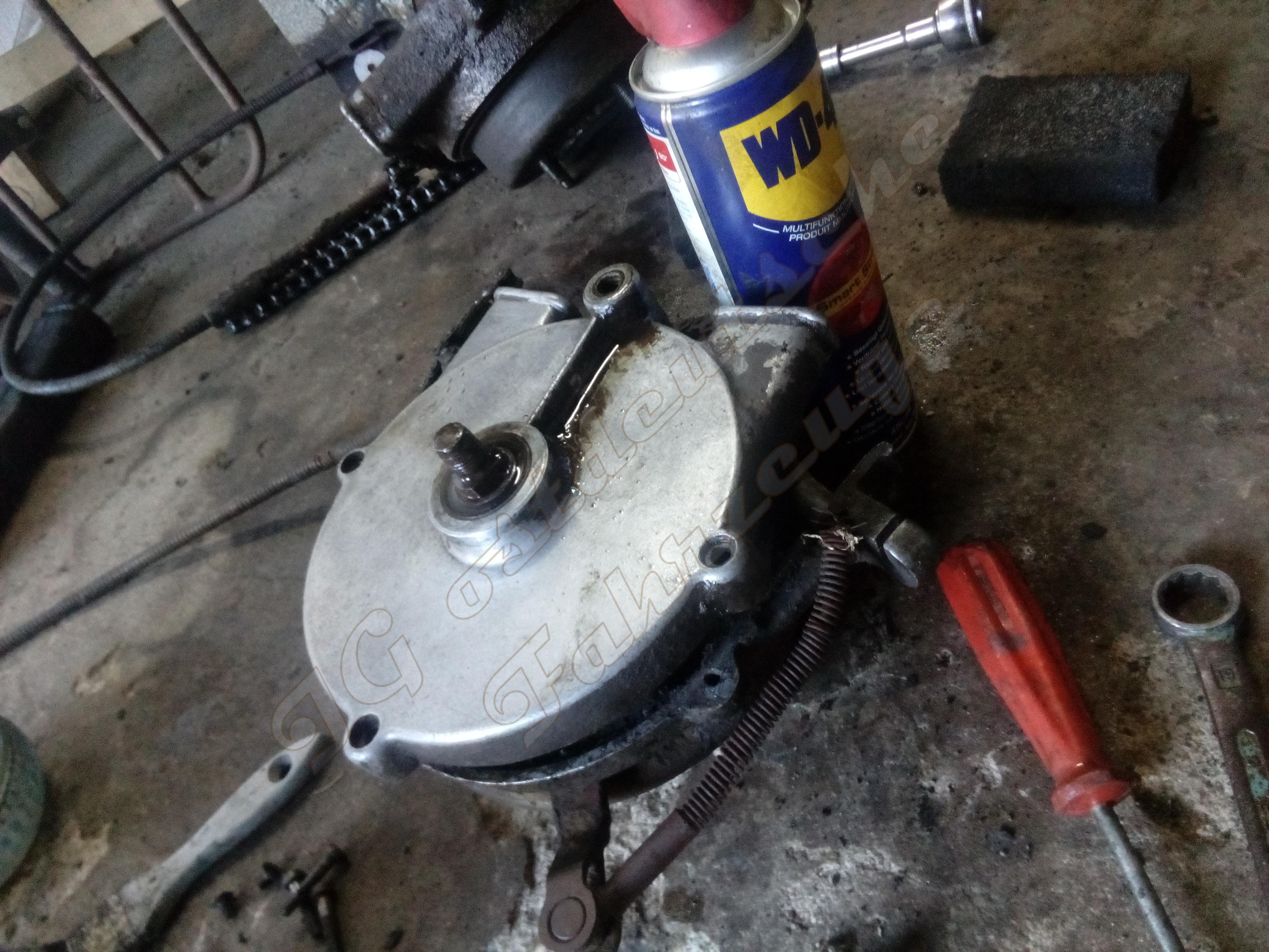

Mir scheint der Drehstab recht fest. Ich meine man müsste doch die Schwinghebel etwas bewegen können, oder. Oder reicht meine Kraft nicht aus dafür?
Ich hab die Schmiernippel raus und WD rein gehauen. Viel geht allerdings nicht rein...altes Fett?
Auch möchte ich gern die Schwingen demontieren. Wie geht das am besten?

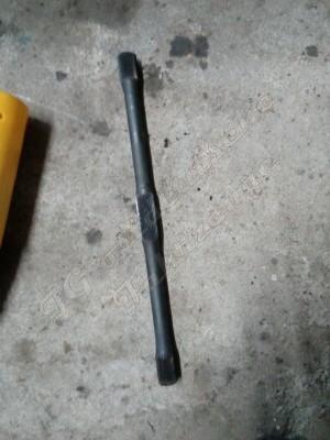

Der Stabi kommt mir etwas verzogen vor, ist das normal?

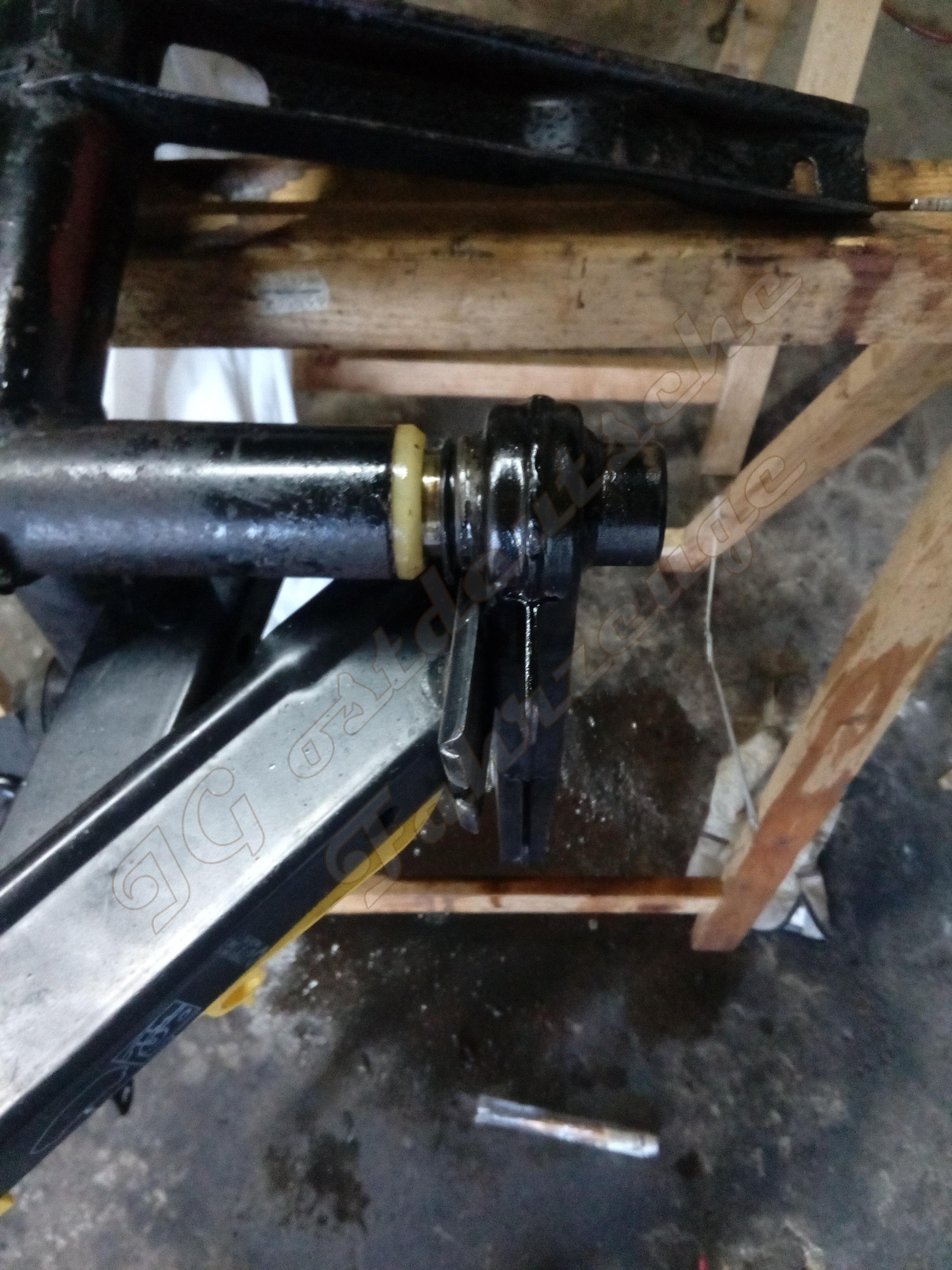

Wenigstens ist die Gabel draussen. Die Schwinghebel haben hinten Axialspiel. Da braucht es neue Buchsen, oder?
Jonny,
die Drehstäbe gammeln regelmäßigt fest. Wenn Du mit dem Hammer ran gehst, nimm bitte einen Schonhammer. Ansonsten würde ich Rostlöser und Wärme probieren. Eine Presse wäre ideal aber die hat nicht jeder in der Garage.
Der Kabelbaum geht vor dem Motor an der Befestigung lang . Kann Dir gern ein Foto machen. Aber mein Kabelbaum sah absolut identisch aus. Gehe davon aus das über die Jahrzehnte der Weichmacher entwichen ist. Den kann man relativ einfach neu machen. Falls Du einen originalen willst, hätte ich auch noch einen.

Danke Matze, vor dem Motor ist klar, aber geht er jetzt links oder rechts am Rahmen entlang? Es sieht wirklich verschmort aus, deshalb vermute ich Kontakt mit heissen Teilen. Allerdings ist nur die äussere Tülle beschädigt...kann man einfach tauschen. Fotos wären echt nicht schlecht.

Ich denke der Roller hatte mal einen Sturz und wurde dann etwas geflickt. Dafür spricht der verbogene Lenkanschlag, das Berlin Trittbrett(da hat mir guido zum glück was besseres, passendes mit gegeben), kleine Beulen und die lieblosen Anstreichungen.
Ist aber alles zu beheben...
Nun in Fahrtrichtung gesehen kommt er von links, taucht über der vorderen Motorbefestigung in den Rahmen rein und kommt unten raus und geht dann nach rechts zum Motor.
Steffen der Drehstab muss raus... das System funktioniert nicht wenn dieser fest sitzt.( gut in der MItte muss er fest sitzen ) aber es ist von Vorteil wenn das alles mal runter kommt un gängig gemacht wird. Hast du keinen Dreiarm Abziehe ? Persönlich muss ich sagen, finde ich bei dieser Werkstoff Paarung Fett als absolut falschen Schmierstoff... dickes Getriebeöl wäre angebrachter. Allein schon weil es nicht verharzt.

Der Stab ist ja im Prinzip ein Torisionsdtab also er verdreht sich in sich. Er könnte ja höhstens in den Kunststoffbuchsen verharzt sein, oder? Wenn man das Rohr nun erwärmt und das alte Fett rausdrückt und durch frisches Fett oder Öl/Kriechöl/Lösemittel ersetzt bestünde doch die Chance das wieder gängig zu bekommen....
In der Mitte und an den Schwingarmen muss er ja fest sitzen. Einen Abzieher hab ich nicht.
Kann man die Schwinge überhaupt händisch drücken. Ich meine ohne Gewicht von Motor etc.?

Nochmal zum Kabelbaum. Läuft er also Links am Rahmen hinter dem Auspuff nach vorn, oder auf dem Rahmen in der Trittbrettwölbung mittig?

ich hab die drehstäbe immer mit einem dorn heraus geschlagen (-vorsichtig und die sicherungsringe vorher ab -)wen er ca 6-7 cm raus ist kann man schon einen Schwingenarm bewegen und ausbauen .

Der Drehstab ist raus!

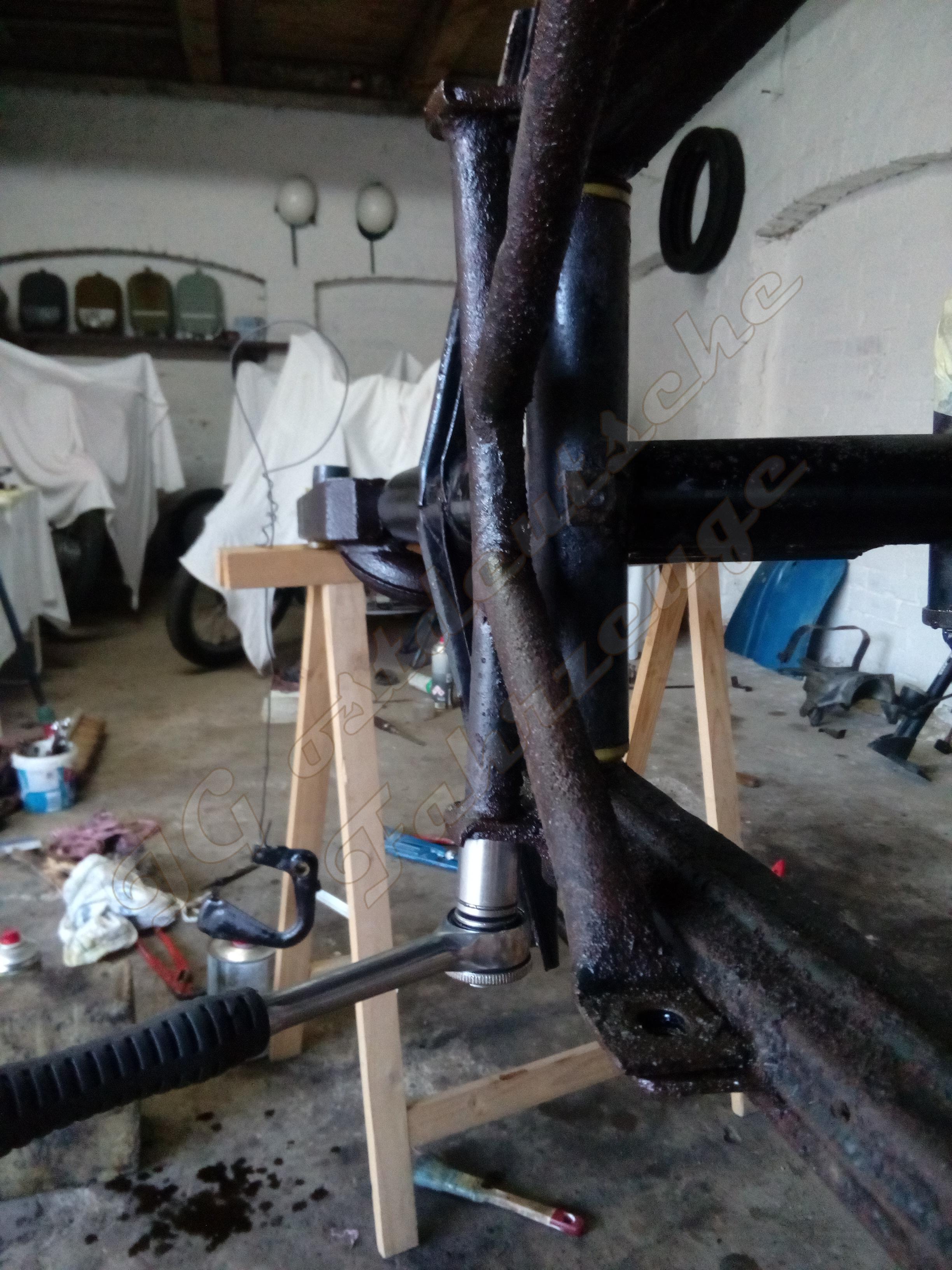

Es ging ganz einfach mit nem Dorn. Drehstab sieht super aus. Dann wurde es aber ätzend. Die Schwingarme waren fest mit den Buchsen verbacken. Da ging zunächst gar nichts. Nach viel WD40 und gedrücke liessen sie sich zumindest nach oben und unten bewegen.
Raus ging aber gar nicht. Und jetzt kommt mein grosser Fehler. Ich dachte man könnte ja mit dem Gummihammer von innen auf die Schwingen.... naja ich hab schnell wieder aufgehört, aber eine Seite zeigt deutliche Spuren.
Das war sehr frustrierend da ja die Schwingen ja wirklich ab mussten, da hatten der Doc und Guido recht. ABER WIE ohne weitere Schäden?
Dann kam mir die Idee dem Twingo Wagenheber...
Hat dann doch noch geklappt....

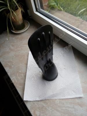

Scheisse!!! Da brauch ich wohl einen neuen...?!

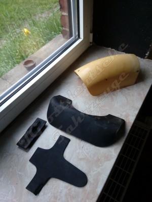

Das nun Acetonisierte Knieblech hat eine gröbere Kampfspur, die wohl der Grund für die großflächige Übermalung war. Ich denke das kann man einfach so lassen.

Linke öse Lenkanschlag, dann runter mittig auf Rahmen nach hinten durch die vordere Motoraufhängung.
Ich finde ja die Winkelangabe von 5° , in dem die Längslenker verbaut werden sollen interessant. Bei 33 Zähnen sind das Sprünge von knapp über 10°. Das bedeute eigenlich, dass man die schwingen waagerecht hält und im nächsten Zahn auf dem Weg nach unten einrasten lässt. Guido, wie ist Deine Handhabe?

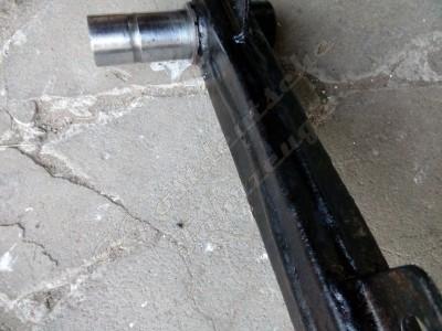

Gabel war einfach zu zerlegen. Sie ist allerdings ziemlich ausgeschlagen. Die Bolzen hinten sind auch etwas eingelaufen. Ich habe gehört das es unterschiedliche Qualitäten für die Buchsen usw. gibt. Wo würdet ihr diese kaufen? Erfahrungen?
Nun die werden in vielen Shops angeboten, da kann aber Guido mehr sagen. Es gibt auf verschiedene Auffassungen zum Spiel der Buchsen.
Manche würgen den Bolzen mit dem Schraubstock rein andere reiben die Buchsen auf bis der Bolzen von Hand stramm reingeht.
Wenn die Bolzen nur minimal eingelaufen sind würde ich Dir nur überdrehen so dass dieses wieder plan sind. Die Buchsen haben eh Übermaß.
Hab PA6 das nehme ich für andere Buchsen. Müßtest Du mal mit den Eigenschaften von Miramid vergleichen. Kann deine Bolzen auch überdrehen und Dir ein paar passende Buchsen dazu schnitzen. Wie gesagt, habe aber nur PA6 .
