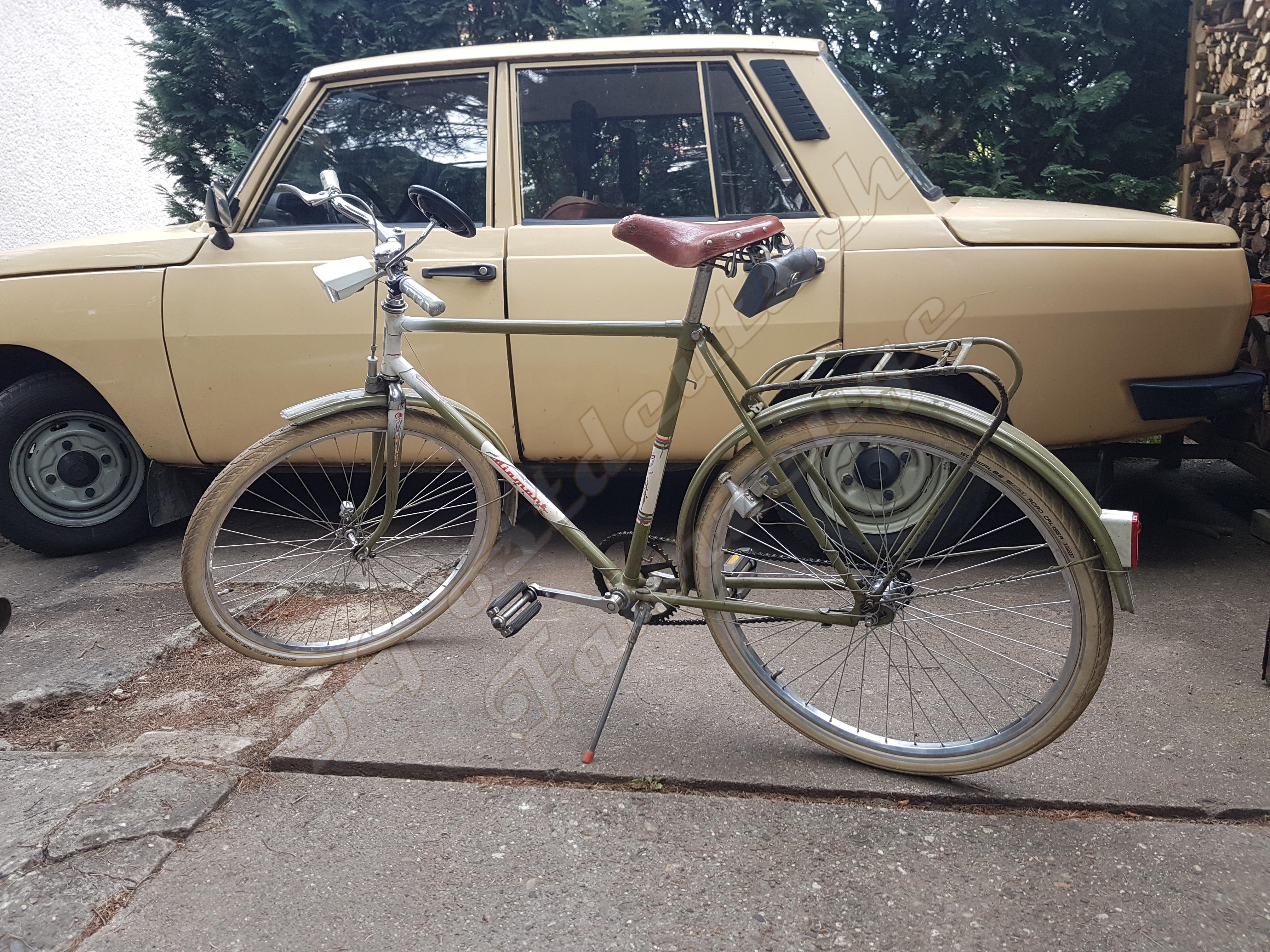

Diamant Tourensport 35 102 von 1976 in Oliv

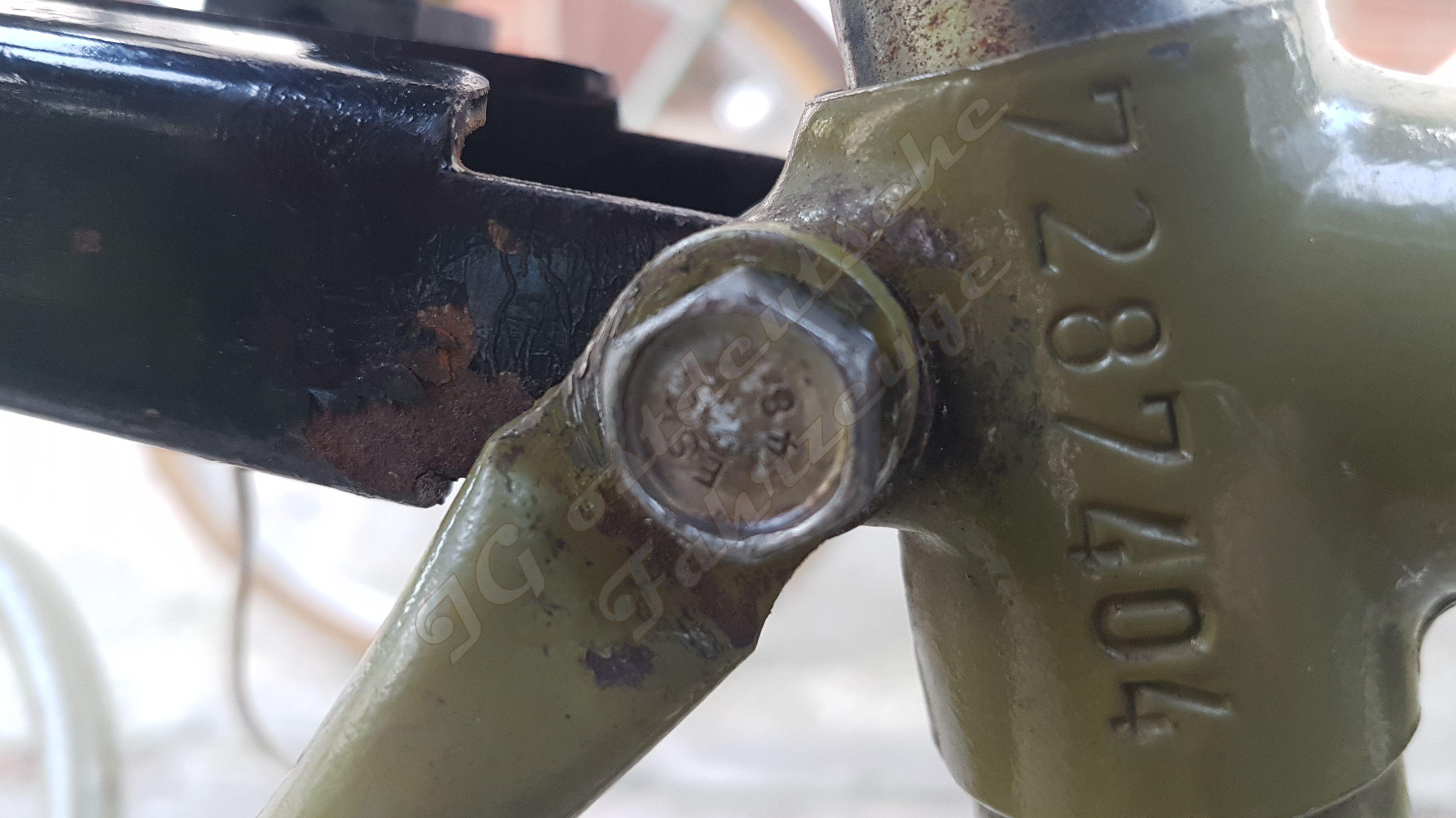

Ich war auf Kurzurlaub in Templin und wurde am Bootsverleih am Lübbesee dieses fantastischen Fahrrades angesichtig. Es wechselte den Besitzer und ich fuhr mit Rad und Bahn nach Hause. Es ist ein Fahrrad von 1976 in Oliv vom Typ Diamant Toursport 35 102 in einem sehr schonen Zustand. Es fehlt die Satteltasche und die Flügelmuttern vorn gehören nicht dran. Bis auf diese Details und die nachgerüsteten und wieder abgerüsteten Rückstrahler dürfte es sich im Auslieferungszustand befinden. Die Reifen laufen nicht mehr sehr rund, es geht aber.

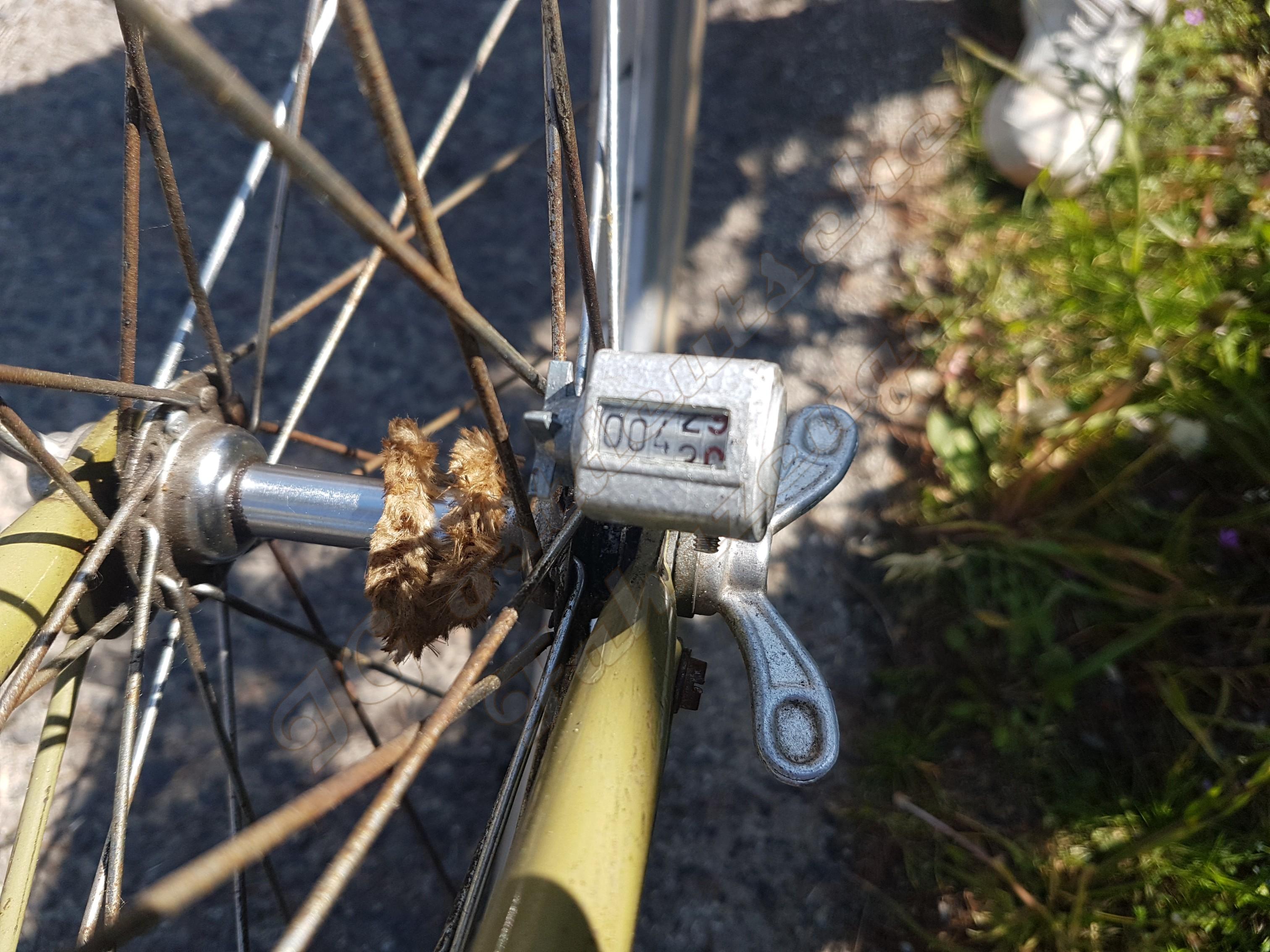

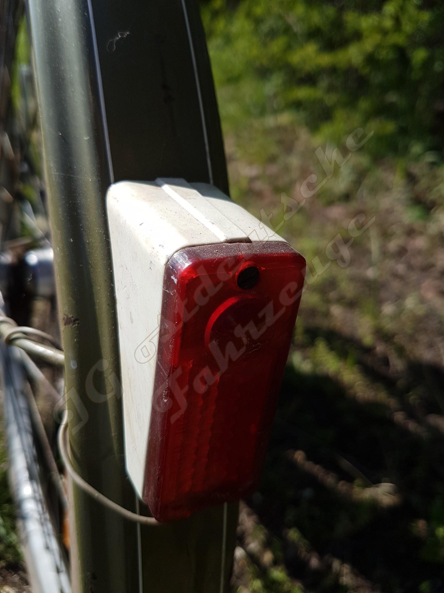

Heute habe ich mich mal um mein 76er Diamant Tourensport gekümmert. Die alten Reifen waren echt hinüber. Es mussten andere her. Ich habe mich für cremefarbene Schwalbe-Reifen entschieden. Da habe ich dann 2 Fliegen mit einer Klappe erschlagen. Sie sehen gut und klassisch aus und sie haben einen unauffälligen Retroreflektierenden Streifen, sodaß ich keine Reflektoren brauche. Es gab dann auch noch einen Kilometerzähler. Er nervt allerdings etwas durch das Geklacke. Das Fahrad läuft sonst nämlich sehr leise und es klappert nicht mal auf Kopfsteinpflaster. Ich habe eine größere Proberunde gedreht.

Hat noch jemand so ein "Glas" in besser? Es ist ziemlich matt.
Re: Diamant Tourensport 35 102 von 1976 in Oliv
Das Scheibchen kann man sehr gut mit leichter Politur wieder herstellen. Etwas Geduld und schon ist es wieder schön.

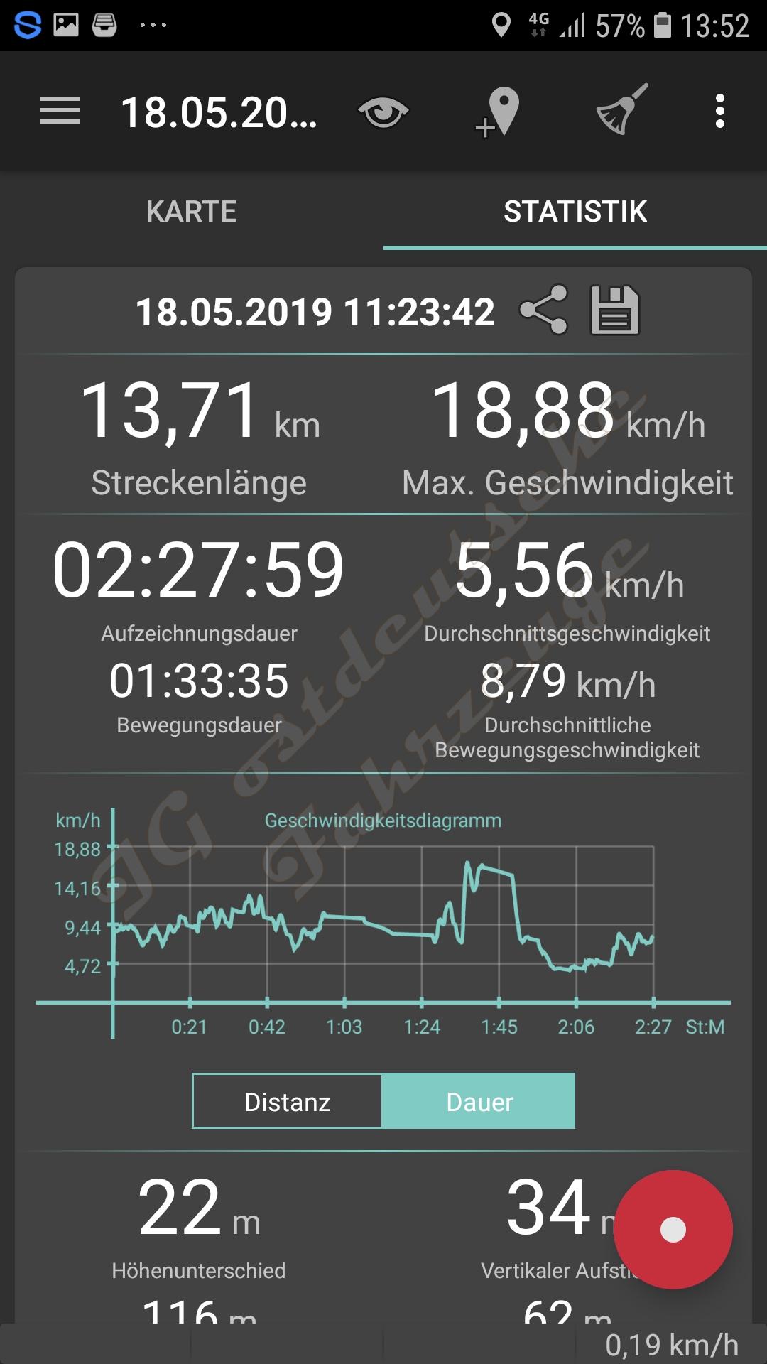

Ich habe heute mal, nachdem ich gestern die Freilaufnabe überholt habe, mal eine Ausgiebige Proberunde gedreht.

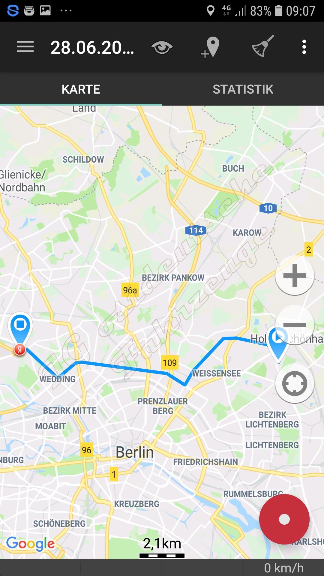

Heute war ich wieder dienstlich unterwegs. Ich mache das nur wegen der körperlichen Ertüchtigung wärend der Arbeitszeit.

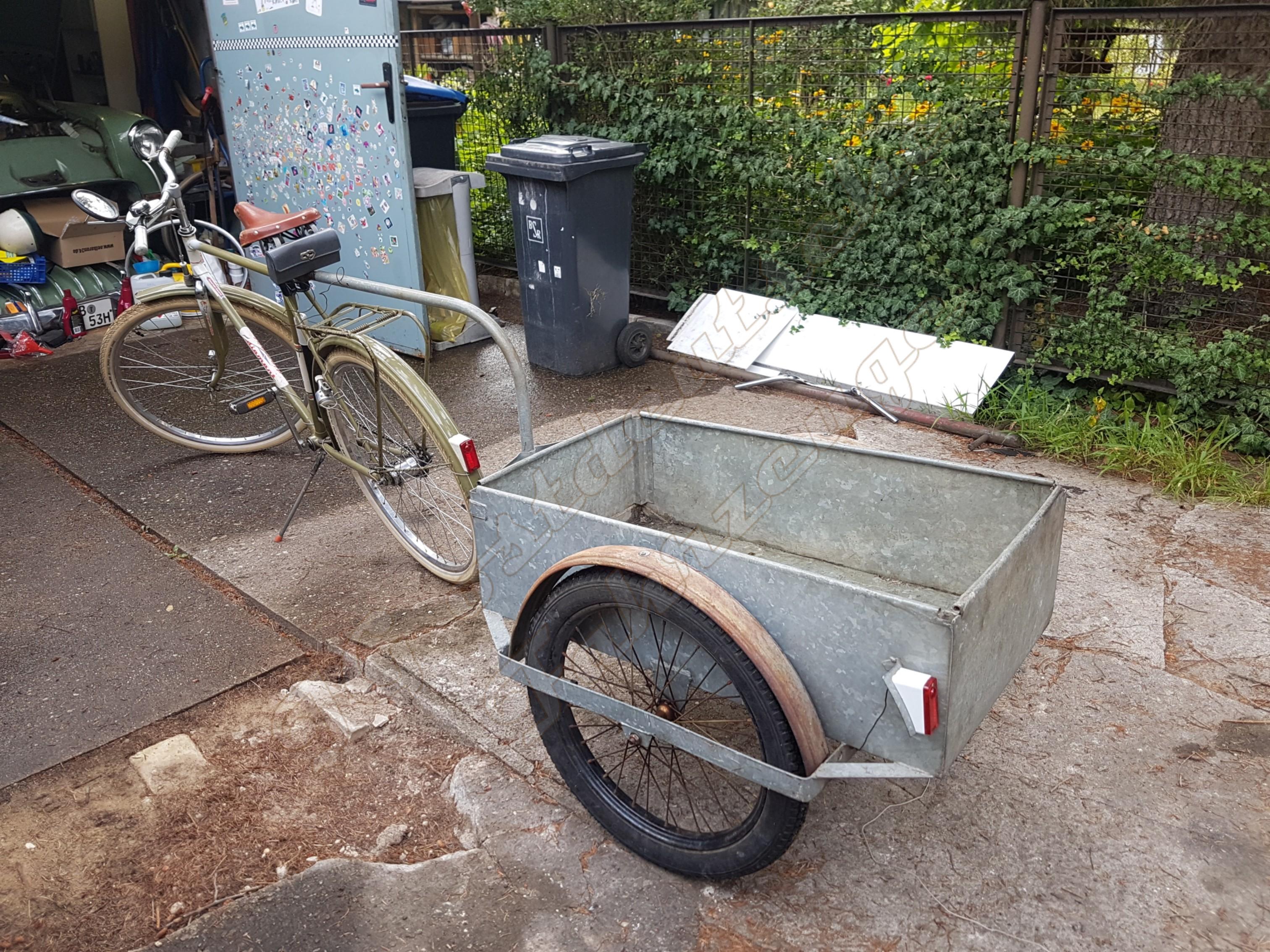

Von nun an ist mein Hauptdiamand ein Zugpferd. Die Umrüstung ist herausfordernd. Die Kupplung passt weder direkt am Rahmen, noch ausserhalb der Streben. Ich habe mich für die doppelte Flächenpressung und einen längeren (Eska-) Bolzen entschieden. Masse bekommt die Dose direkt über die Kupplung und der Dynamo wurde direkt angeklemmt. Ich habe ausgerechnet, dass eine zusätzliche Belastung von 0,6W dafür sorgt, dass alle 3 Lampen mit etwa 82% Leistung laufen müssten. Kennt jemand am Fahrrad eine Abschaltung des Rücklichtes am Zugfahrzeug, wie beim Moped?
Heute habe ich wieder eine schöne Stadrunde gedreht. Auf dem Rückweg hatte der Anhänger Premiere. Ich holte ihn aus der Garage ab und baute die Beleuchtung an. Es ist ein schöner Zug!
