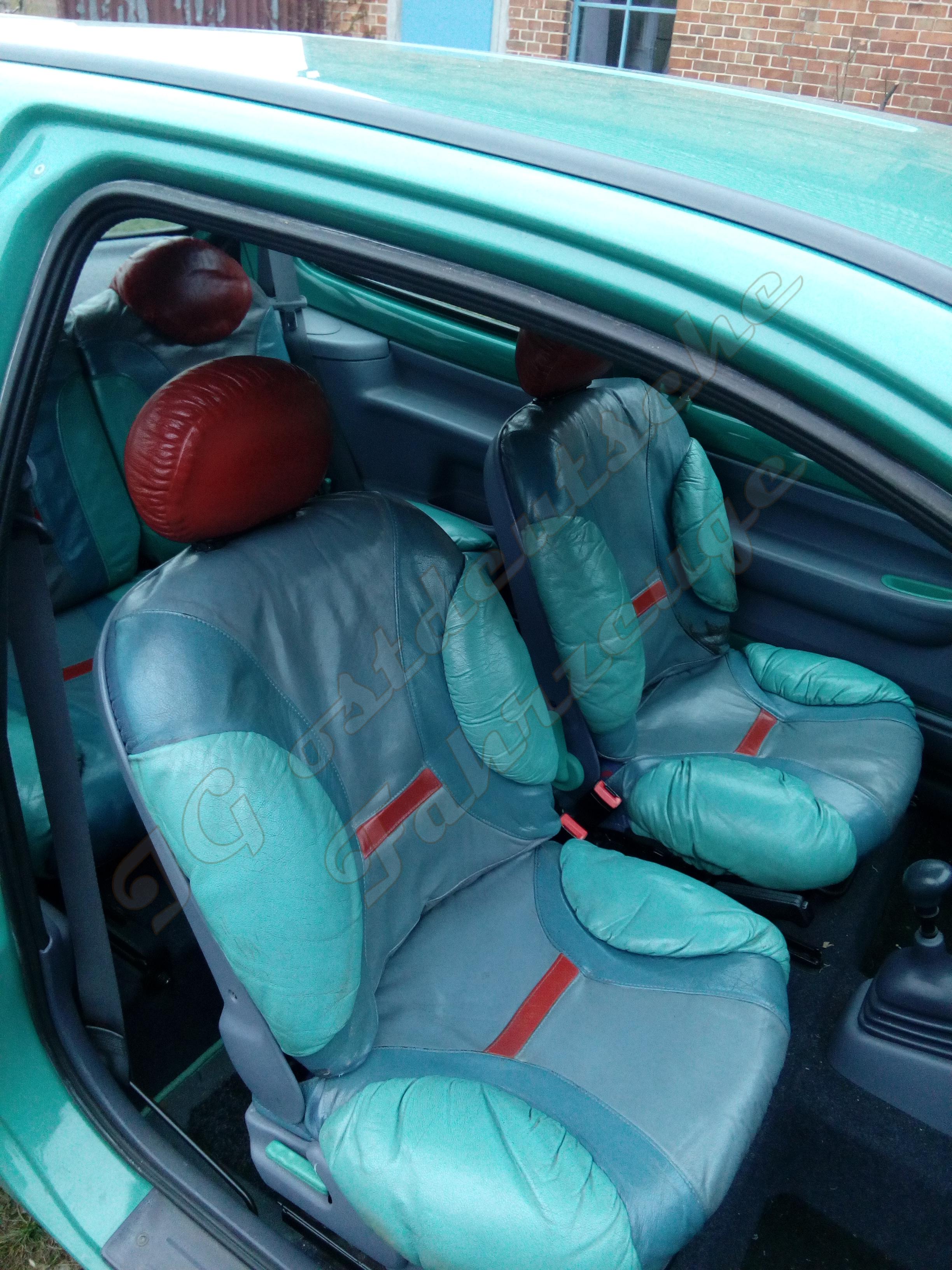

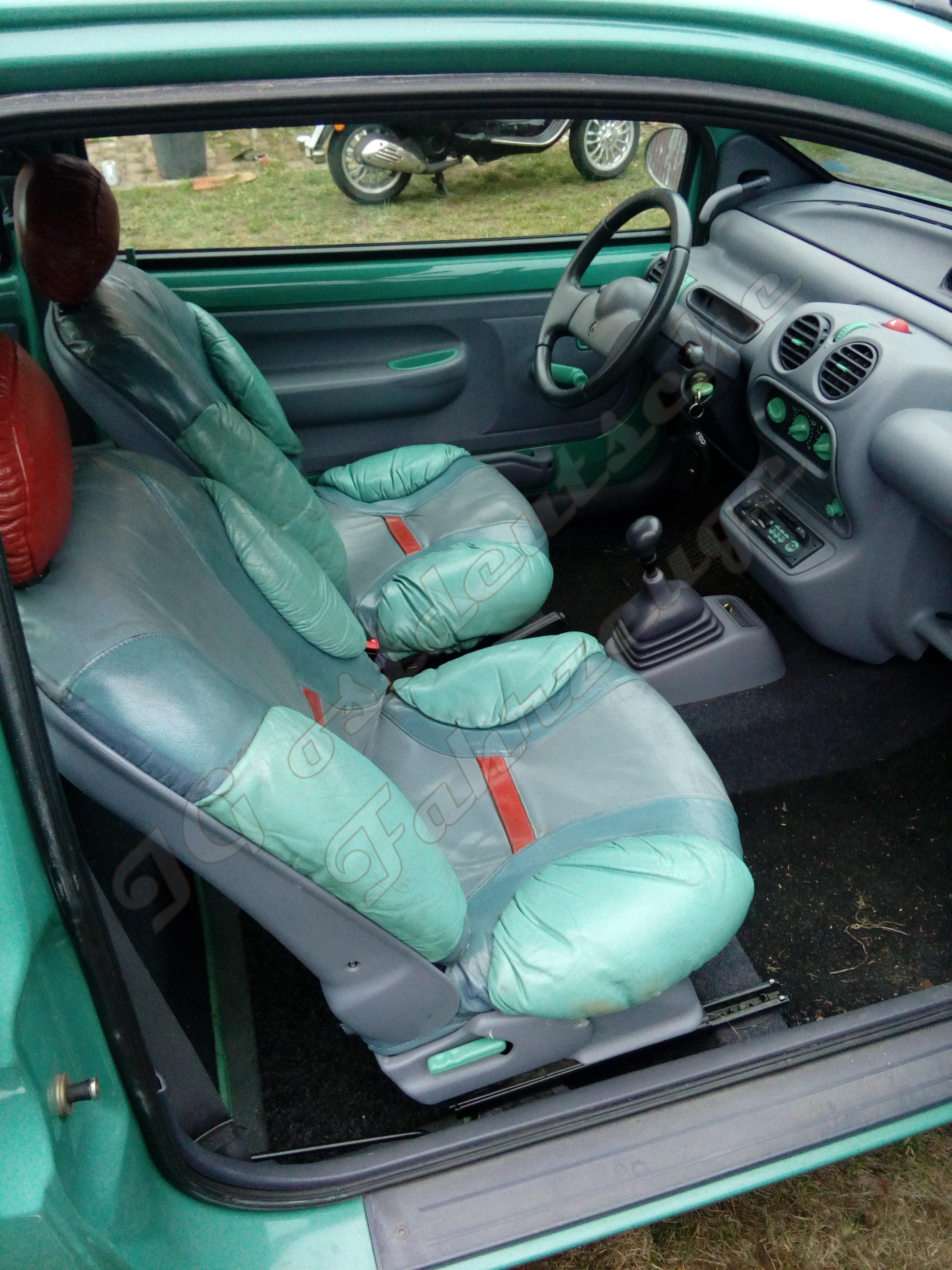

Steffen und ich haben heute den Twingo neu gesattelt. Steht ihm - wenn auch noch einiges nicht beendet worden ist.
Steff legt los. Twingo-man läuft sich warm!
Die Rückbank braucht etwas mehr Aufwand und wurde leider nicht fertig.
Gibt's auch ein Bild von den Vordersitzen?
Wow
Weimaraner hat geschrieben:Gibt's auch ein Bild von den Vordersitzen?
Ich war leider von der Optik so überrumpelt und habe darum die vorderen Sitze total vergessen. Möglicherweise kann Steffen das noch nachtragen!?!
Andi, Bilder liefere ich nach. Ich will die vorher nochmal etwas reinigen und fetten. Es sieht ziemlich nach Raumschiff aus nem 80er Jahre Sci fi aus.
Wir waren der Meinung das es eine werksseite aufpreispflichtige Lederausstattung von 94 sein könnte. Das war alles ziemlich fest durch gesteppt und lies sich nicht so nebenbei de- und montieren. Für die Sitzfläche hinten muss zB. die Bank etwas zerlegt werden.
Der Look ist schon extrem aber auf Dauer etwas Augen verträglicher als die Blauen mit dem Lsd Muster.
Sitzkomfort ist spitze, insbesondere der Seitenhalt.
Rückbank zerlegt und bezogen. Sitze gereinigt und gefettet. FETTES Danke nochmal an Andi, Gunnar und Swen. Ich fliege dann mal los....
Naja irgendwie ich weiß auch nich so recht ist das orginal ??? das ist irgentwie nicht schön aber irgentwie doch schön ??
Naja, nicht unbedingt schön im klassischen Sinne. Auf jeden Fall extra für den Twingo. Entweder Zubehör oder Extra, das weis ich nicht genau. Die waren auf Sitzen eines 93er oder frühen 94er Modells und ich denke die sind auch aus der Zeit.
Auf jeden Fall irgentwie schräg, aber das war das Auto ja ohnehin als der rauskam. Ich kann mich noch erinnern als ich das Ding zum ersten mal gesehen habe und fand den damals total albern. Mittlerweile hat er mich überzeugt.

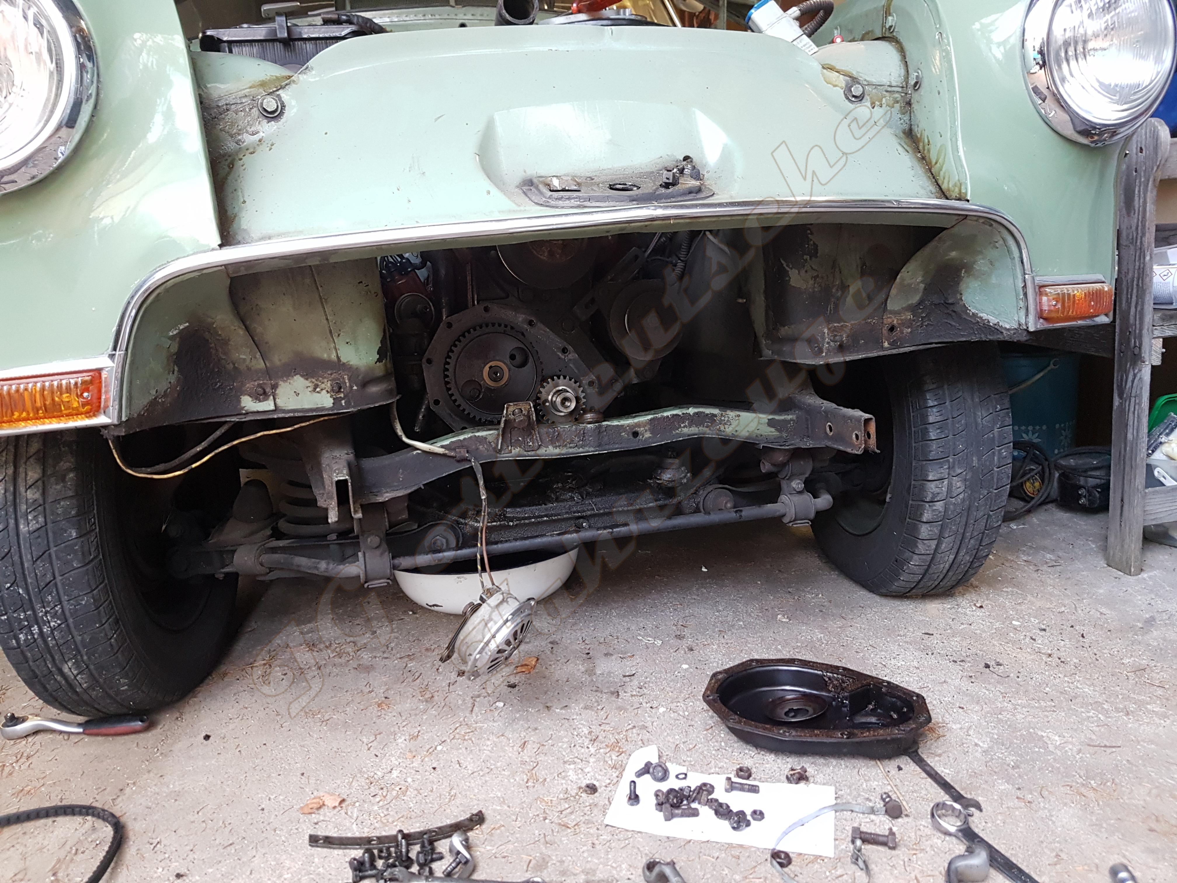

Heute habe ich mal die Nockenwelle vom Olyrekord freigelegt. Das Schadenbild überraschte dann doch. 20.000km sind nicht doll. Es ist ein SWAG-Rad mit 2 Zähnen mehr als das Opelrad. Jetzt kommt ein Kapitänrad rein. Es entpuppt sich doch irgendwie als Achillesferse. Es ist jetzt mein dritter Wechsel.

Wow, das sieht aber ganz schön abgefressen aus. Ist das diese Novotex Geschichte? Gibts da nichts haltbares? 20000km kann ja nicht im Sinne des Erfinders sein?! Ist das vom Kapitän den aus anderem Material? Müssten nicht frühe Moskvitch Aggregate auch auf dem Opel Motor basieren. Ich meine wegen der Gemeinsamkeiten zwischen kadett und 400?!
fruity hat geschrieben:Wow, das sieht aber ganz schön abgefressen aus. Ist das diese Novotex Geschichte? Gibts da nichts haltbares? 20000km kann ja nicht im Sinne des Erfinders sein?! Ist das vom Kapitän den aus anderem Material? Müssten nicht frühe Moskvitch Aggregate auch auf dem Opel Motor basieren. Ich meine wegen der Gemeinsamkeiten zwischen kadett und 400?!
Das ist ganz genau die Novotex-Geschichte! Eigentlich sollte das haltbar sein, nur altert das Material scheinbar leider. Das Rad war ein unbenutztes Zubehörteil. Warum das für den Kapitän haltbarer sein soll, erschließt sich mir nicht. Man munkelt aber. Es steht zur Unterscheidung eine 6 drauf, also muss ja was anders sein. Geometrisch passt es. Die Radsätze von Opel und Moskwitsch 408 sehen sich verdammt ähnlich! Ob sie austauschbar sind, konnte mir bisher niemand sagen.
Immerhin gab es bei Opel ja eine Änderung des Nockenwellenflansches von 22.0 auf 22.2mm.
Selbst alte und neuere Räder sind somit nicht austauschbar. Um dieser Problematik aus dem Weg zu gehen, habe ich Rad und Welle komplett erworben.
Gibts da keine Mossi Experten die mit dem Maßen helfen könnten?! Das könnte doch vielleicht auch eine günstigere Alternative sein. Russisch kannste doch noch...
