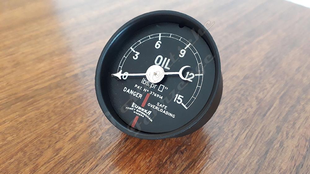

Die Werkzeugkiste von Matze habe ich derzeit in der Mache, dort kommt eine Kofferschließe dran. Ansonsten steckt der Teufel im Detail. Allein am Öldruckmesser halte ich mich seit geraumer Zeit auf...bis auf den Zeiger und das Gehäuse ist es ein Neubau.. der nun auf der Zielgeraden ist. Ebenso das Amperemeter. Diese Teile gehen nun zum Tachodienst um einen neuen Chromring zu erhalten.
