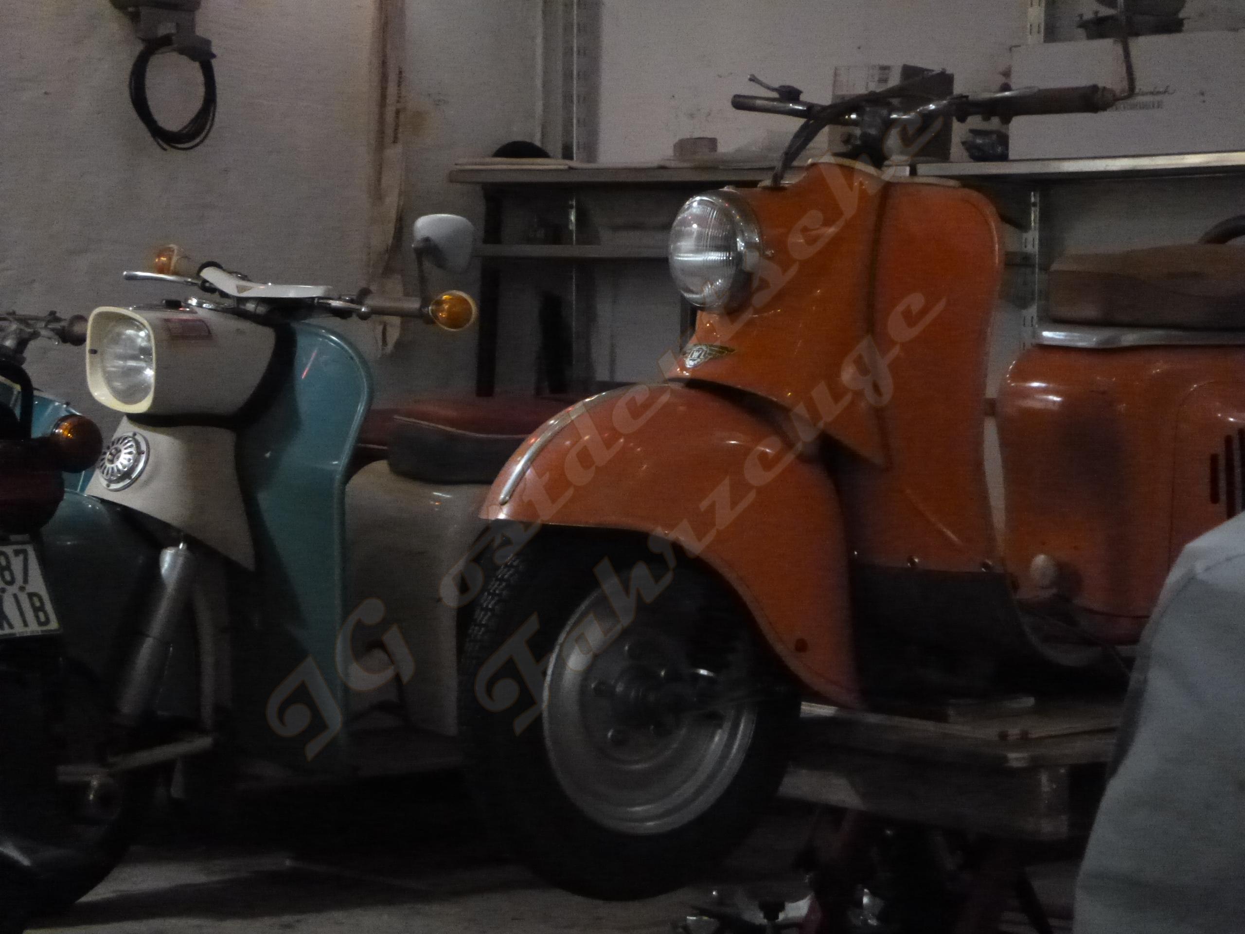

Draußen war es heute sehr kalt, drinnen bestes Wetter zum "spielen".

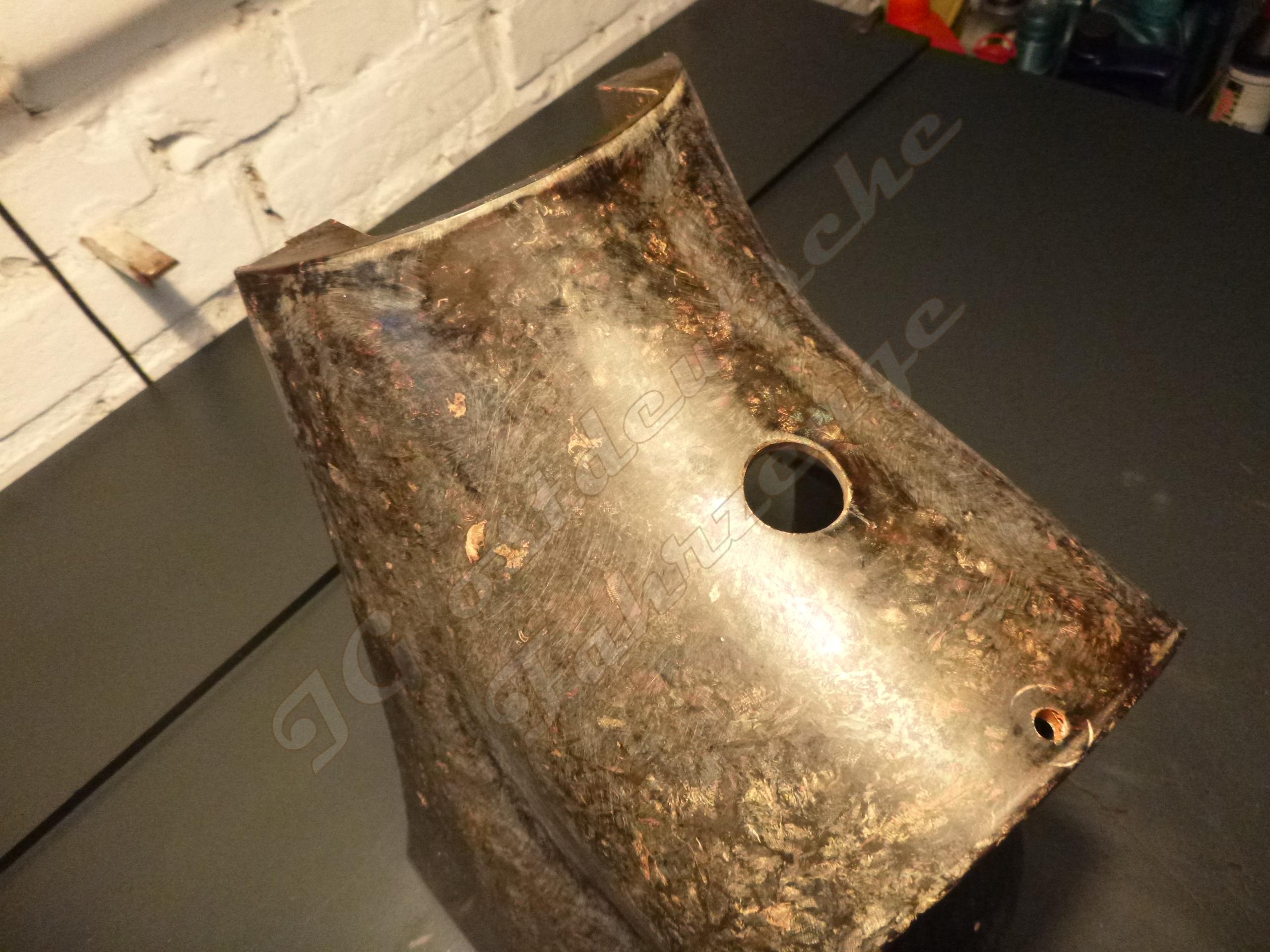

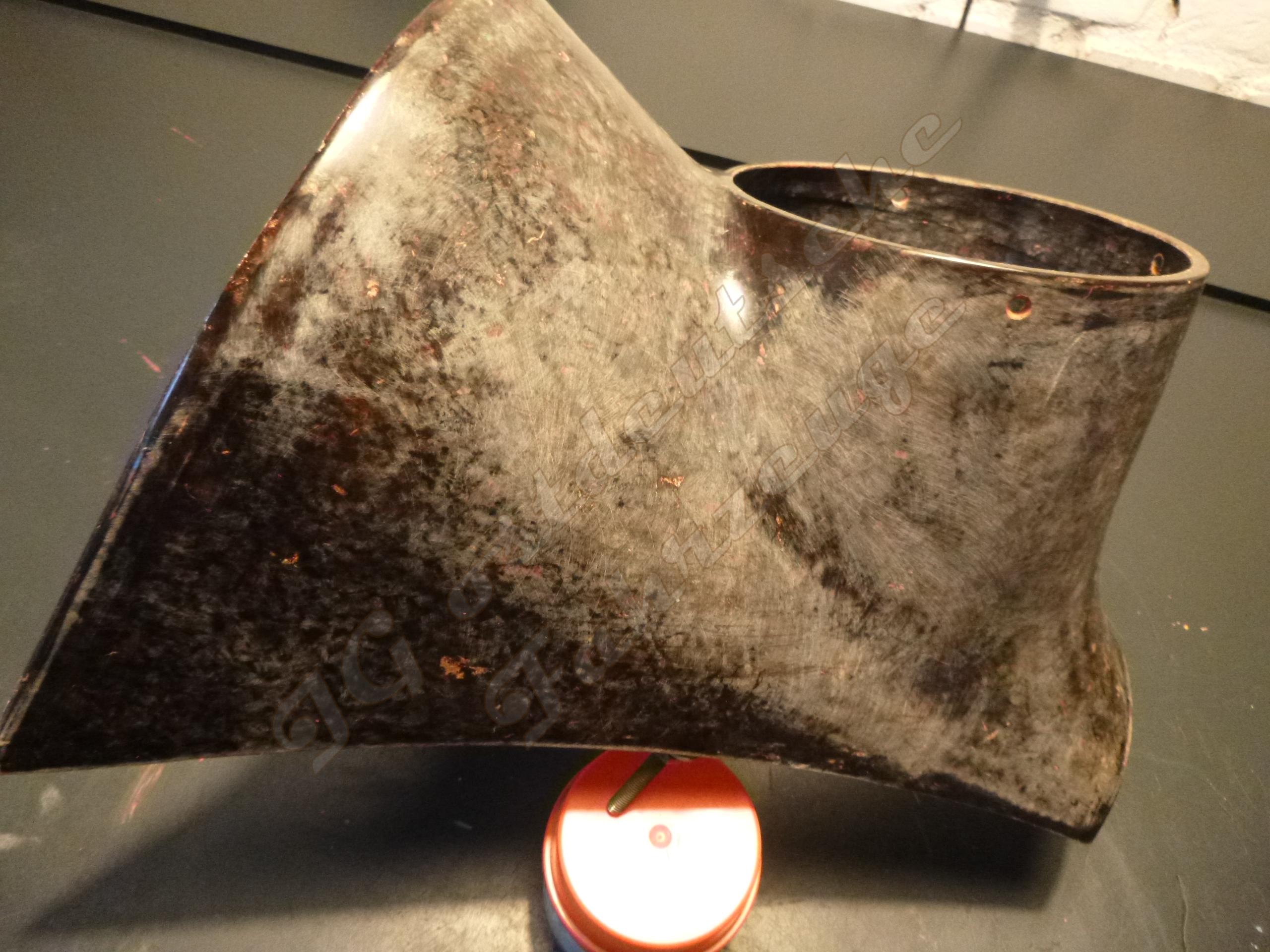

Beim vorsichtigen "reinigen" der Lampenmaske ist leider das unvermeidbare geschehen: Der Lack ist in großen und kleinen Stücken vom Kunststoff abgeblättert. Die dann wirklich kläglichen Reste habe ich mit Lösungsmittel entfernt. Bei und nach der Prozedur ist mir an keiner Stelle Grundierung aufgefallen!?! Dafür ist aber sichtbar geworden, dass die Maske sehr ungleichmäßig angeschliffen war. An manchen Stellen war die Oberfläche spiegelglatt. Wie sollte das jemals richtig halten?

Das ist warscheinlich der grund warum das nie gehalten hat vermutlich wurden auch eventuelle Trennmittel nach der herstellung nicht entfernt und einen Haftvermitler wie heute üblich hat es auch nicht gegeben.

Das denke ich auch. Das gründlichere Anschleifen hätte wahrscheinlich schon sehr viel gebracht. An den Stellen, an denen der Lack am stärksten verloren war, war sie Oberfläche am wenigsten bearbeitet. Ein Fall von echtem Pfusch. Schade, dass die Garantie schon abgelaufen ist.
Die Maske, die an dem Roller verbaut war, ist nun neu lackiert. Eine bessere im Originallack habe ich inzwischen - die hebe ich dann auf und kann, wenn ich es mal möchte, wieder komplett zurückrüsten.
