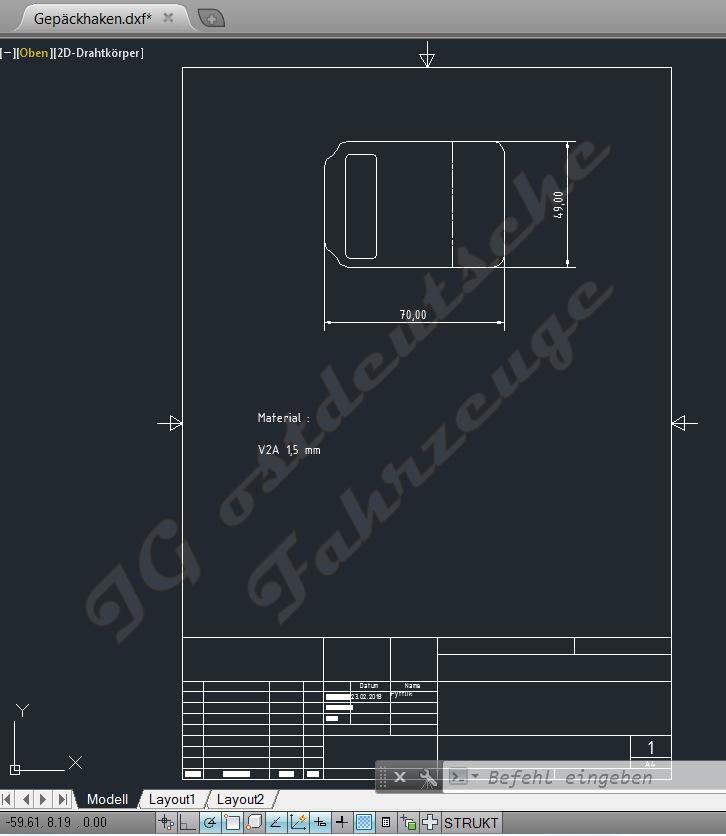

Hier möchte ich mal kurz aufzeigen, wie man an eine Nachfertigung rangehen kann.
In diesem Falle ist es ein 64er Gepäckhaken. Diese waren bekanntlich anders ( ohne den langen Schlitz ) .
Als erstes geht es darum ein original zu vermessen. Davon habe ich ein 3D Modell erzeugt ... und eine Zeichnung abgeleitet ( Abwicklung )..
Nachbauteile wie sie entstehen

Danach habe ich das ganze auslasern lassen. Aus 1,5 mm Edelstahl. Im Original war es ein Stanzteil welches verchromt wurde aber auch Edelstahl kann man so polieren dass es ausschaut wie verchromt.
Danach war die Frage wie bekomme ich das ganze so gebogen bzw. gekantet das es passt. Also habe ich mir ein Werkzeug überlegt.
