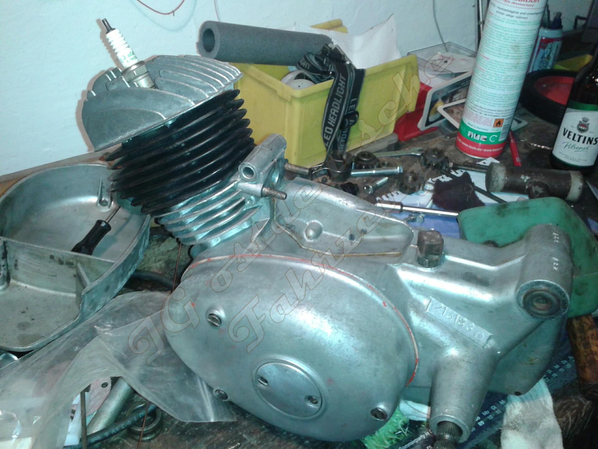

Seit langer Zeit mal wieder einen RH 50 zusammen gefummelt... dieser Motor entstand aus 3 Kiste und jeder Menge Einzelteilen.
Jetzt bleibt nur noch zu hoffen das die Zündspule es noch tut.. da waren 3 kg Spinnenweben drauf.

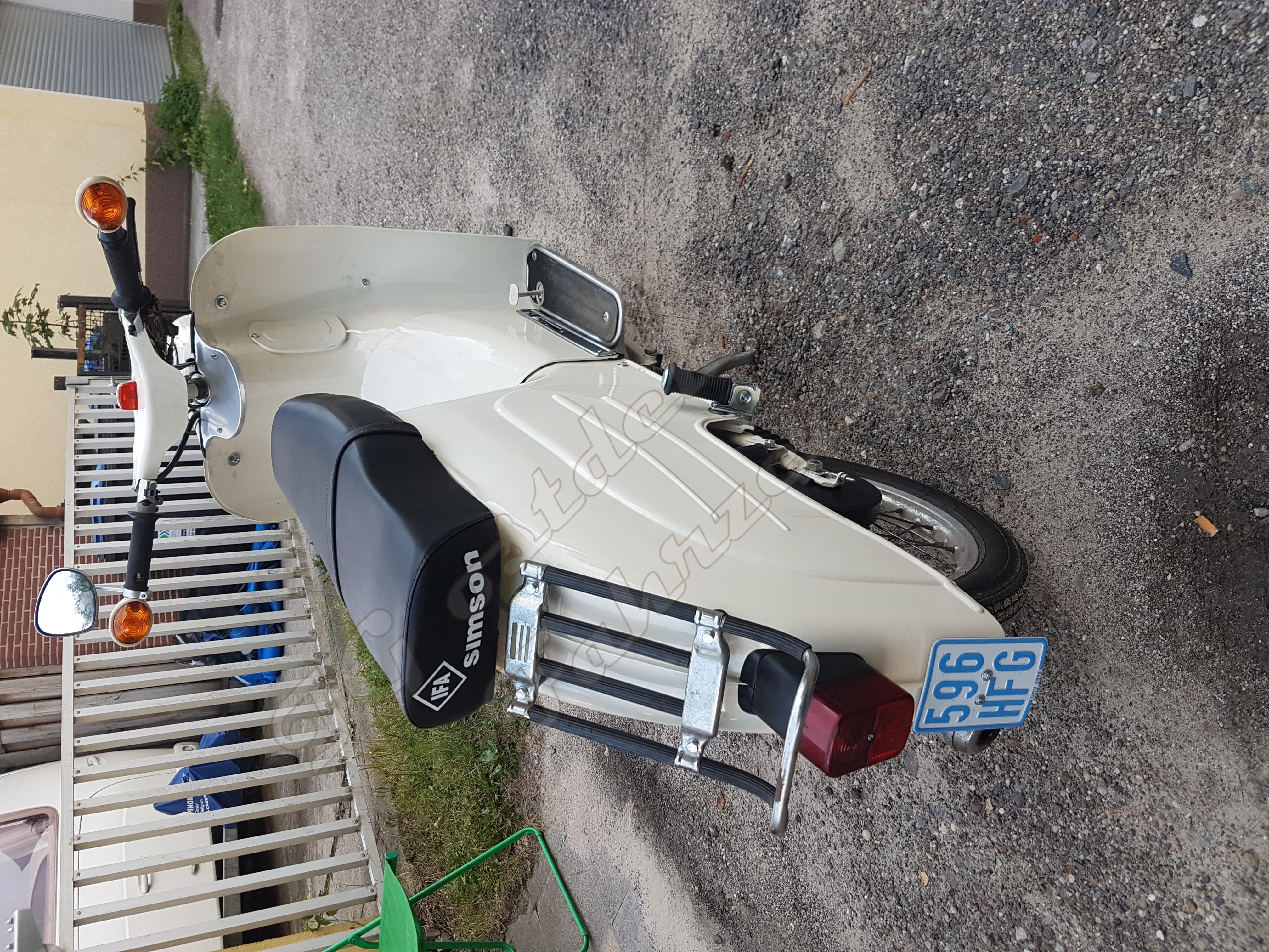

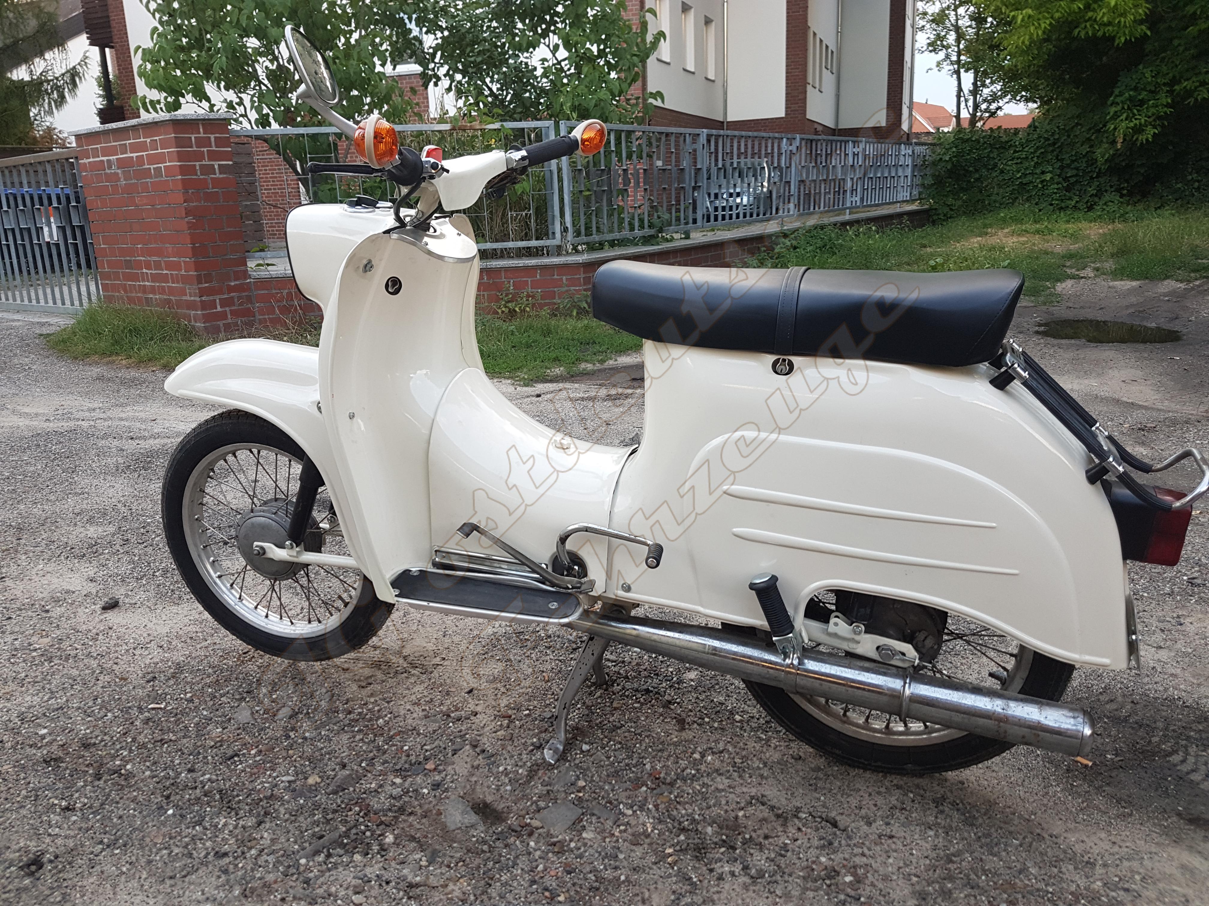

Ich hatte kürzlich das Vergnügen, an einer sehr leckeren Sache zu arbeiten. Leider war ich erst zu spät dabei, sodass die Blech-, Fahrwerks-
und Rahmenteile schon sandgestrahlt und weiss pulverbeschichtet waren. Ausgangsbasis war eine 1976er K-Schwalbe Mit 1200 glaubwürdigen Originalkilometern auf dem Tacho. Meine Person kam ins Spiel, als das Fahrzeug in alle Einzelteile zerlegt war. Nur der Motor war noch zusammen. Es gab wieder einmal erstaunliche Herausforderungen: die Ladeanlage hatte eine kalte Lötstelle. Das Schlusslicht kann nie richtig funktioniert haben. Die Scheinwerferglühlampe hatte innerlich einen Kurzschluss, sodass das Fernlicht nicht funktionierte. Ich hatte den Abblend-/Fernichtschalter zunächst im Visier. Das Zerlegen und Zusammensetzen ist doch sehr fummelig. Ich finde, dass sich das Fahrzeug trotz einiger Individualisierung, Spiegel und (bauartgenehmigte) Eierblinker sehen lassen kann:
Aber die Keder um die Schlüssellöcher müssen noch dran, oder?
