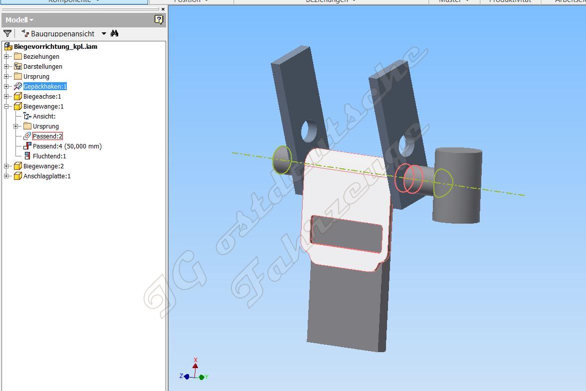

Danach war die Frage wie bekomme ich das ganze so gebogen bzw. gekantet das es passt. Also habe ich mir ein Werkzeug überlegt.
Re: Nachbauteile wie sie entstehen
Danach ging es ans biegen... es klappte nicht gleich beim ersten mal. Die Walzachse musste drehbar gelagert werden.
Auch musste etwas probieren bis es fehlerfrei funktioniert...
Aber es funktioniert... es hat etwas Gehirnschmalz gekostet aber ich denke das Ergebnis ist mehr als ok.
