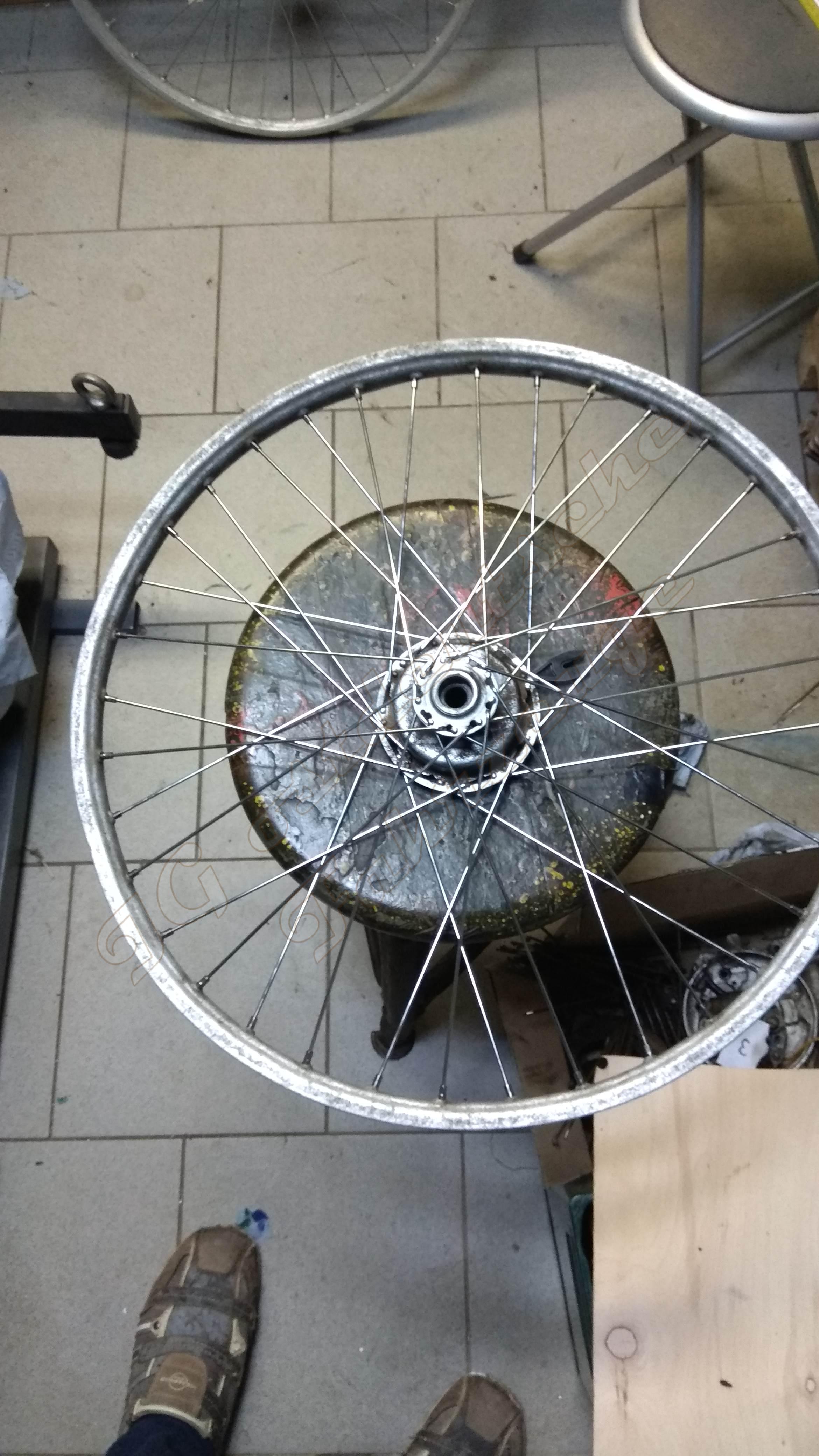

Räder eingespeicht...
Vorne SR1 Nabe, hinten Hammer-Renak mit 2,6 mm Speichen.
