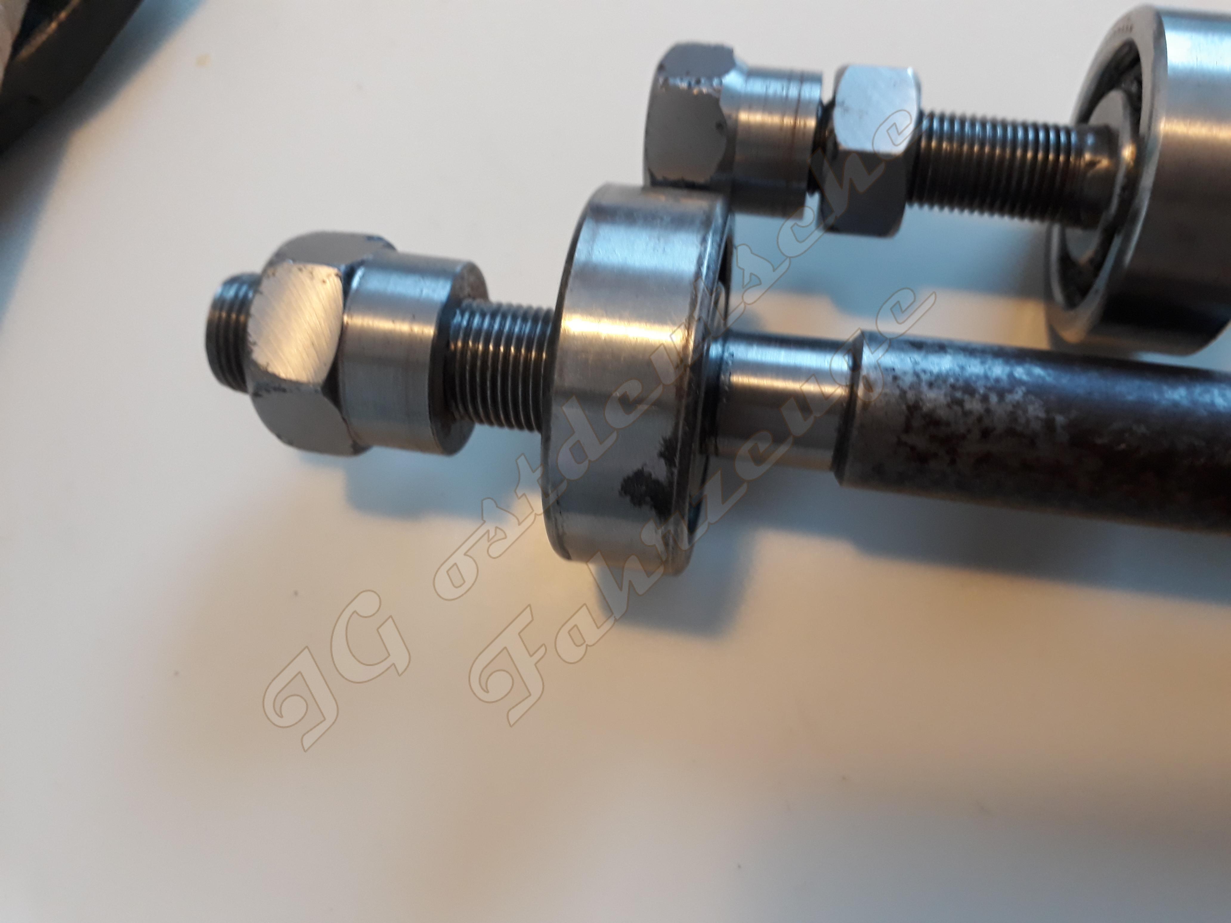

So. Und weiter geht es.
Diese Woche wurden die Achsen in Angriff genommen. Die Lagersitze wurden aufgeschweißt und auf Maß gedreht. Die Achsmutter waren arg zerrammelt und korrodiert.
Die Narben wurden größtenteils abgedreht und gefräßt.
