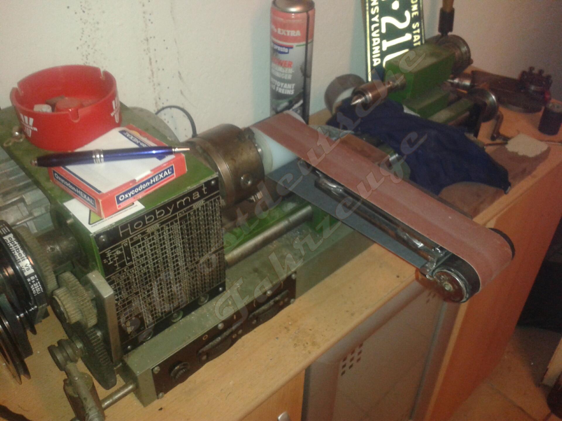

Ich habe gerade meine kleine Drehbank um eine Zusatzfunktion erweitert...
Bandschleifer.
Vor geraumer Zeit hatte ich einen Bandschleifer gebaut, aber dieser benötigte zu viel Platz. Dann brauchte ich den Motor für ein anderes Projekt.
Der Clou bei der jetzigen Lösung... die Antriebswalze stecke ich einfach in das Dreibackenfutter. Der Rest mit 4 Schrauben auf den Support gesetzt.
Zeit der Umrüstung ca. 2 min. Vorteil ist das ich die Drehbank vielseitige nutzen kann und der Platzbedarf wesentlich geringer ist. Durch das Getriebe der Drehbank lässt sich nun auch die Drehzahl vom Bandschleifer variieren.
