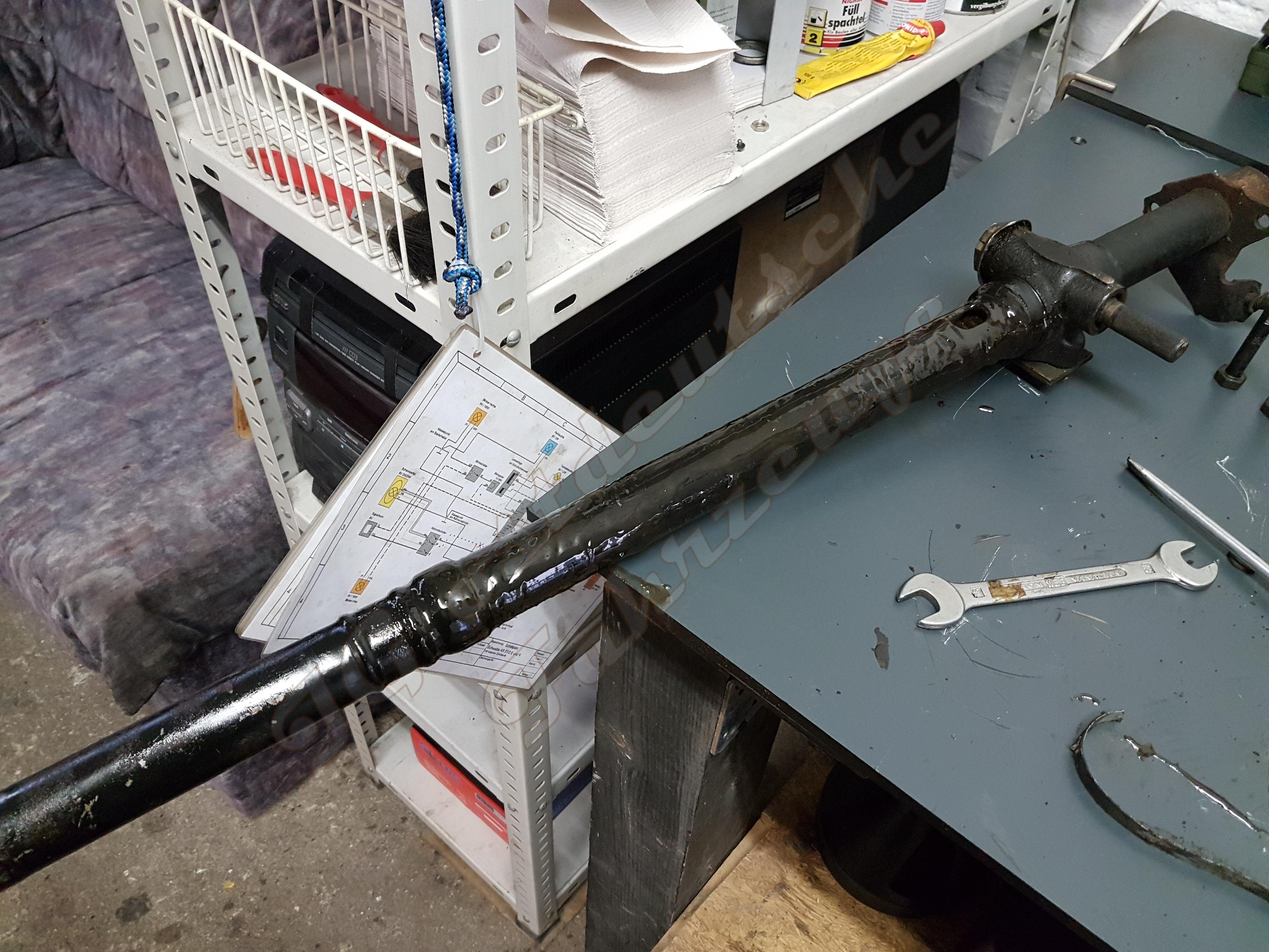

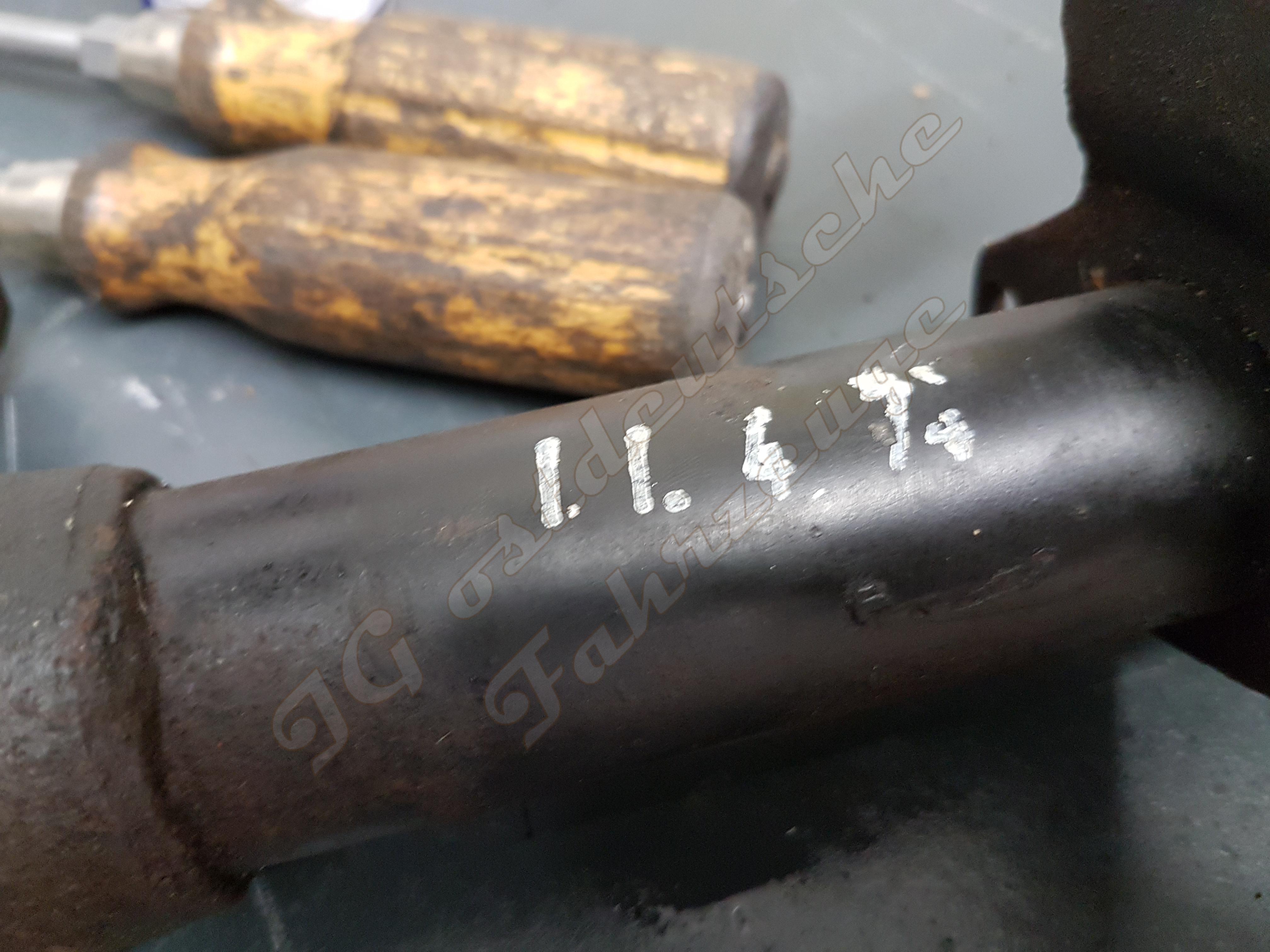

Heute habe ich mal an einem Audi 80 B1-Lenkgetriebe die Maschette erneuert. 1998 (vor 19 Jahren) hat ein Thüffer mal bemängelt, dass die Lenkmanschette porös sei, jetzt ist sie durch.

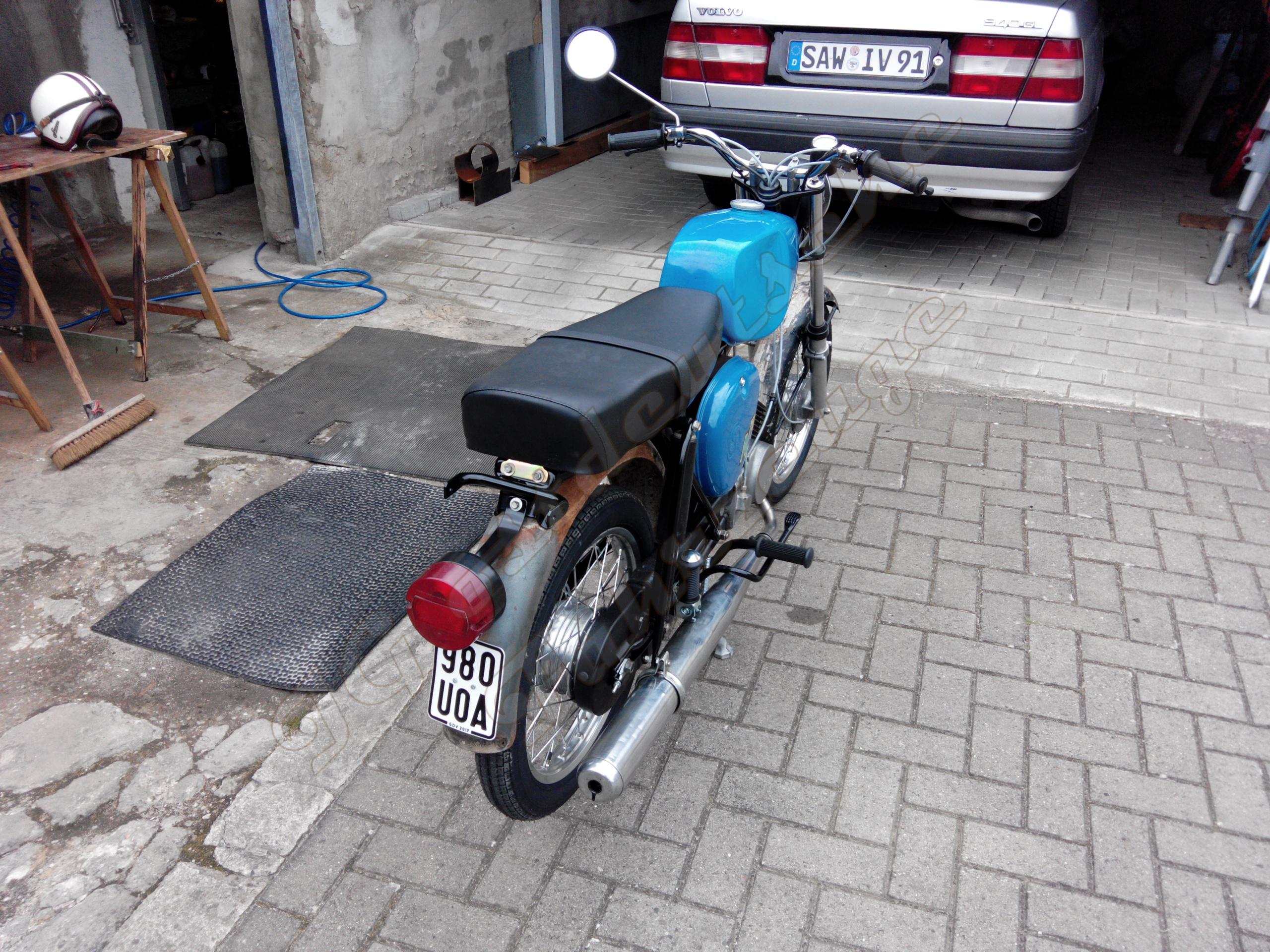

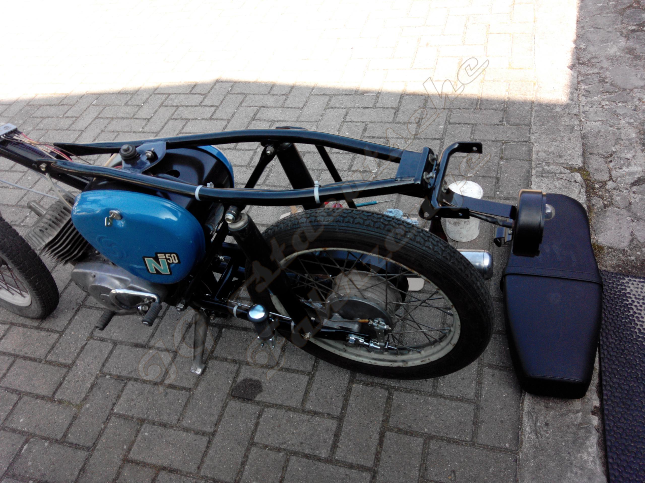

Die S50N war nun zum ersten Mal auf der Straße!...legal
Tja, sie fährt, stinkt und macht Lärm.Dabei sieht sie ganz gut aus.
Ich warte derzeit noch auf meine frisch lackierten Schutzbleche.Der braucht hoffentlich nicht zu lange.
In den Tagen vor Ostern habe ich noch letzte Kleinigkeiten erledigt und dann einfach ein Satz olle Schutzbleche schnell angebaut.
Karfreitag ging es dann auf Dorftour.
Es gab natürlich Wehwehchen, was mich dann dazu veranlasste, Zündspule und Unterbrecher gegen Neuteile zu tauschen.
Jetzt läuft sie richtig.
Mit den Rädern bin ich noch nicht ganz zufrieden.Da ist im Hinterrad ein zu heftiger Schlag.Man spürt ihn bei fahren.
Muss ich reklamieren bei meinem Laden des Vertrauens.

Sieht sehr gut aus Toni!
Gehören da nicht einfach gekreuzte Räder rein?
Ich musste auch die Zündspule tauschen, sieht irgendwie komisch aus das Teil von MZA, ist aber sehr kräftig. Unterbrecher habe ich nur den Hammer tauschen können, der komplette passt leider nicht, ich hab nur welche für RH50 auf Lager.
Ich finde auch dass das 15w Licht schön hell ist, auf jeden Fall ausreichend.
Und da wo bei dir n Leitungsverbinder liegt, hatte ich nur ne Listerklemme, was ist nun richtig

Pauli, ja, es müssten einfach gekreuzte sein.Ich werde das irgendwann bestimmt noch nachholen, aber mangels einer weiteren Felge, habe ich die doppelt gekreuzte Variante gewählt.Entgegen vieler Behauptungen sind die Felgenringe nämich je nach Art der Kreuzung unterschiedlich.
Hast du auch diese orange gewickelte Zündspule benutzt?
Die sind erstaunlich gut.
Meine 75er S50B hat tatsächlich auch eine Lüsterklemme.Also stimmt das so.Das wurde wohl erst später geändert.

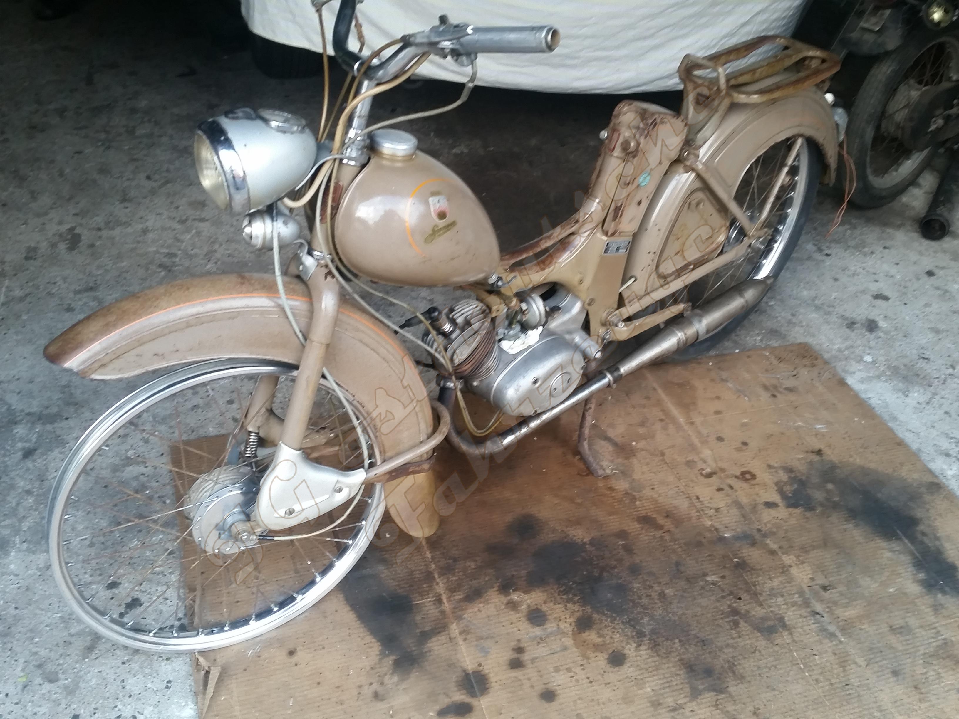

Bis auf den SR2 alles meine Mopeds.Der SR2 gehört meinem Vater.
Ich hab aber trotzdem einen Baujahr 57.Der steht seit 2012 auf dem Dachboden.Dieses Jahr zum 60. wird er aber reaktiviert. :-ü

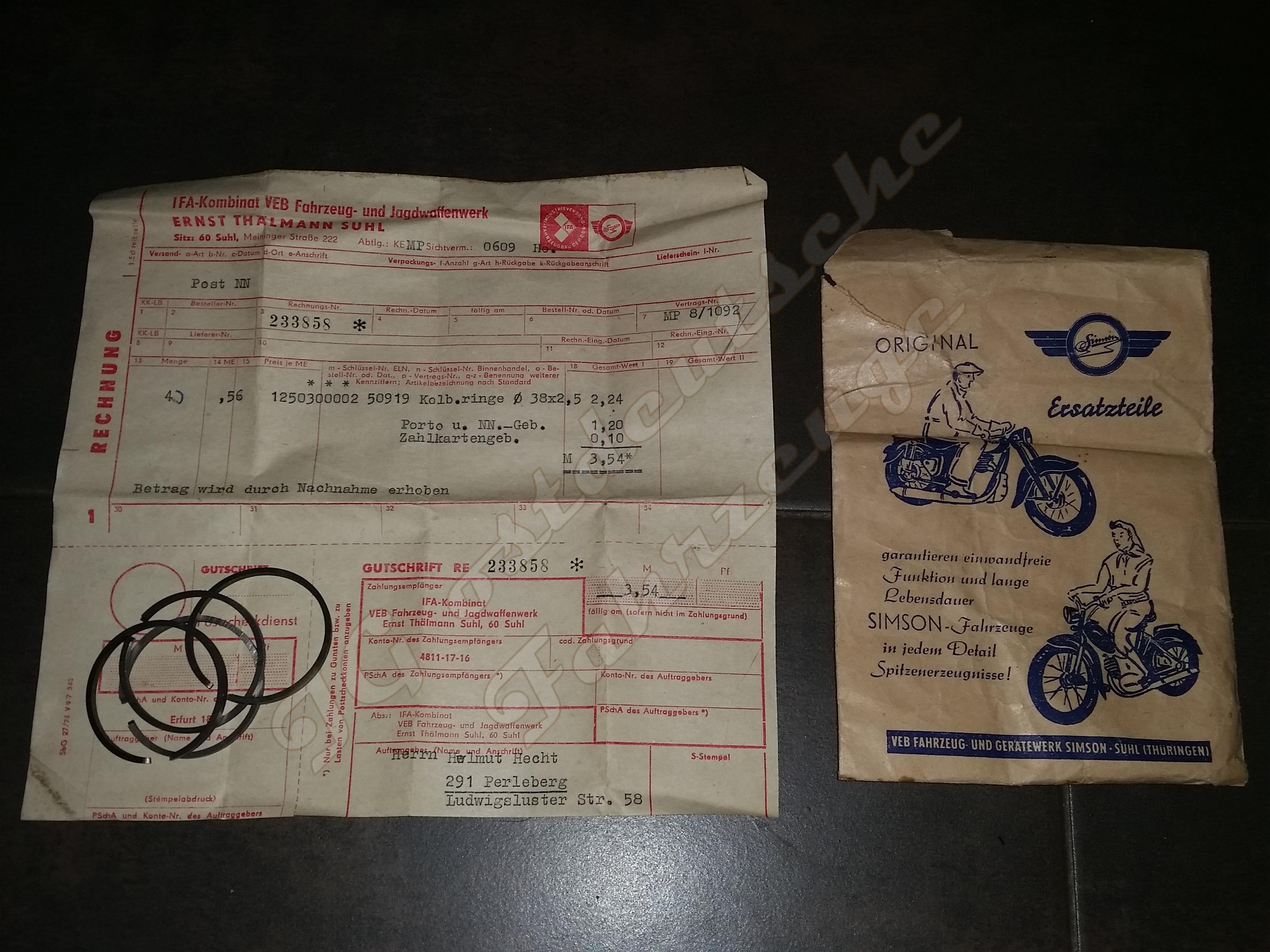

Heute kam meine Ersatzkolbenringen ...
Sie kamen mit Stil ...... :-ü
Das sieht wirklich nach einem Einpacker mit Stil aus!
Nicht schlecht!

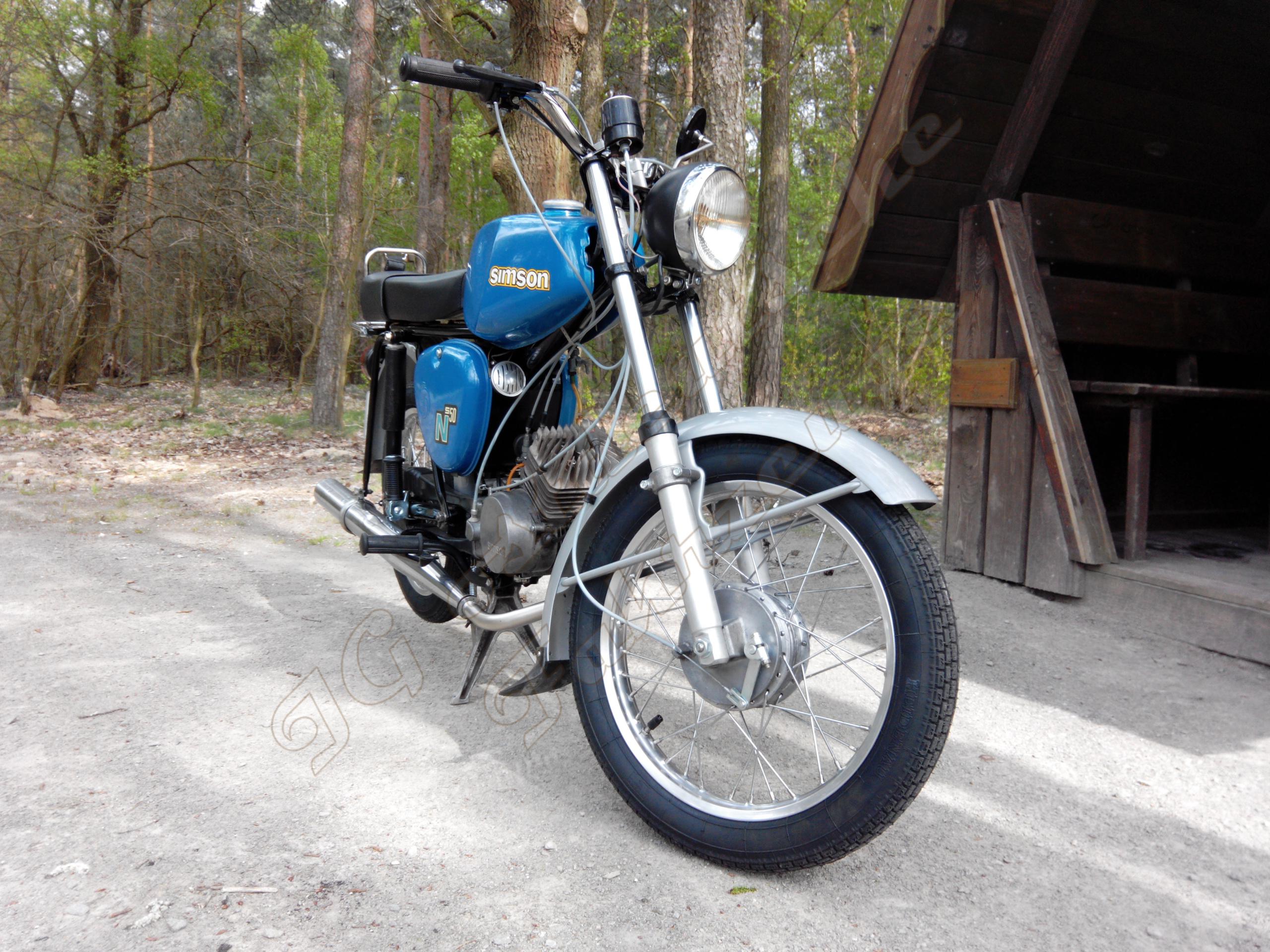

Fertig!
Einige winzige Kleinigkeiten, wie die Nieten für die Schmutzlappen und ein Lenkerstopfen noch, aber das hält mich nicht vom fahren ab.
Der Motor hat etwas labbrigen Leerlauf.Man könnte meinen er geht gleich aus, aber macht er nicht.
Er wird auch nicht lange drin bleiben.Der originale wird später überholt.
Jetzt wird erstmal gefahren.

Sieht echt klasse aus das Schätzchen, schon ein bisschen wie ne Glitzerkiste
Haben deine Schmutzlappen drei Löcher?
Mein Motor klingt super, aber der geht Berg auf und Berg runter nie über 50 km/h.
Ich verzweifle damit noch.
Mit freundlichen Grüßen Pauli
Die haben immer zwei Löcher.
In dem mittleren Loch im Schutzblech ragt eine Nase vom Schmutzlappen ein.
Sehr schöne S50, Toni! Früher mochte ich die S Reihe nicht so sehr. Mir war da zu wenig Form. Mittlerweile finde ich die wirklich gelungen. Die Dinger "reifen" optisch sehr gut. Und als N Variante in diesem Zustand: "Ein Traum".
Toni, das Moped ist wirklich schön geworden und ich wünsche dir eine gute Fahrt in den Mai
Danke Freunde!
Anfangs tat ich mich auch etwas schwer mit der S-Klasse.
Fakt ist: Sie lassen sich einfach super fahren.
Das offene Prinzip und die grundsätzliche Einfachheit, weiß ich mittlerweile sehr zu schätzen, erstrecht bei einer N.
Rein optisch ist es eindeutig ein anderer Zeitgeist als bei den 60er Jahre Fahrzeugen und es dauert eben bis man auch eine S50 oder einen SR50 als klassisch ansieht.
