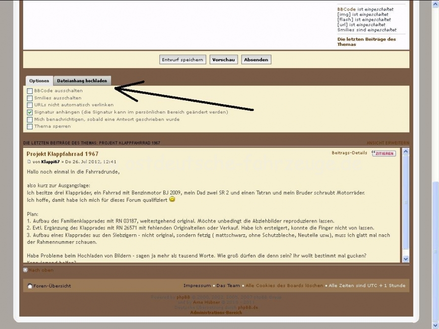

Bilder anhängen klappt in den meisten Fällen ganz problemlos. Versuch es bitte nochmal wie folgt:
Zuerst gehst Du in dem Fred auf "Antworten", klickst an und erhältst dieses Bild:
Danach klickst Du bitte auf "Durchsuchen" und fügst aus Deinem Rechner (oder was auch immer) das gewünschte Bild ein.
Versuch mal ob es klappt. :-)

Hallo Aline,
natürlich sind Bilder/Fotos immer sehr gerne hier gesehen.
Ich habe ja nun schon einige Bilder eingestellt.
Wenn die Bilder zu groß sind, dann kann man die hier nicht einstellen.
Ich verwende dafür immer folgendes Programm damit kann man in kürzester Zeit auch viele Bilder so verkleinern das man oder Frau sie hochladen kann.
Ich habe dafür die Größe 1600x1200 Pixel eingestellt. Der Vorteil von diesem Programm ist, es erstellt Kopien von den Bildern.
In unserem Forum kannst Du pro Beitrag bis 20 Bilder anhängen.
Versuch es bitte mal, sollte es nicht klappen, sag einfach Bescheid.
