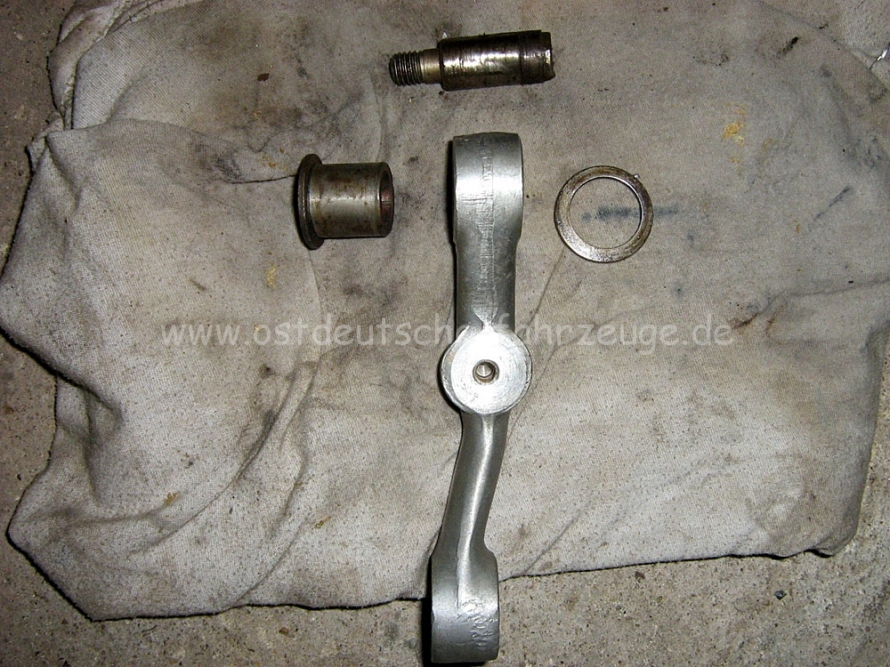

Die SR1 Schwinghebel sind gerade.Die vom SR2 sind gekröpft.
Das liegt einfach daran, dass die Gabel beim SR2 breiter ist, die Radnaben aber die selben Maße haben.Damit die Hebel also beim SR2 bis zur Nabe kommen, hat man ihnen einen Schwung gegeben, so wie auf dem Bild.
SR2 Schwinghebel
SR2 Schwinghebel
