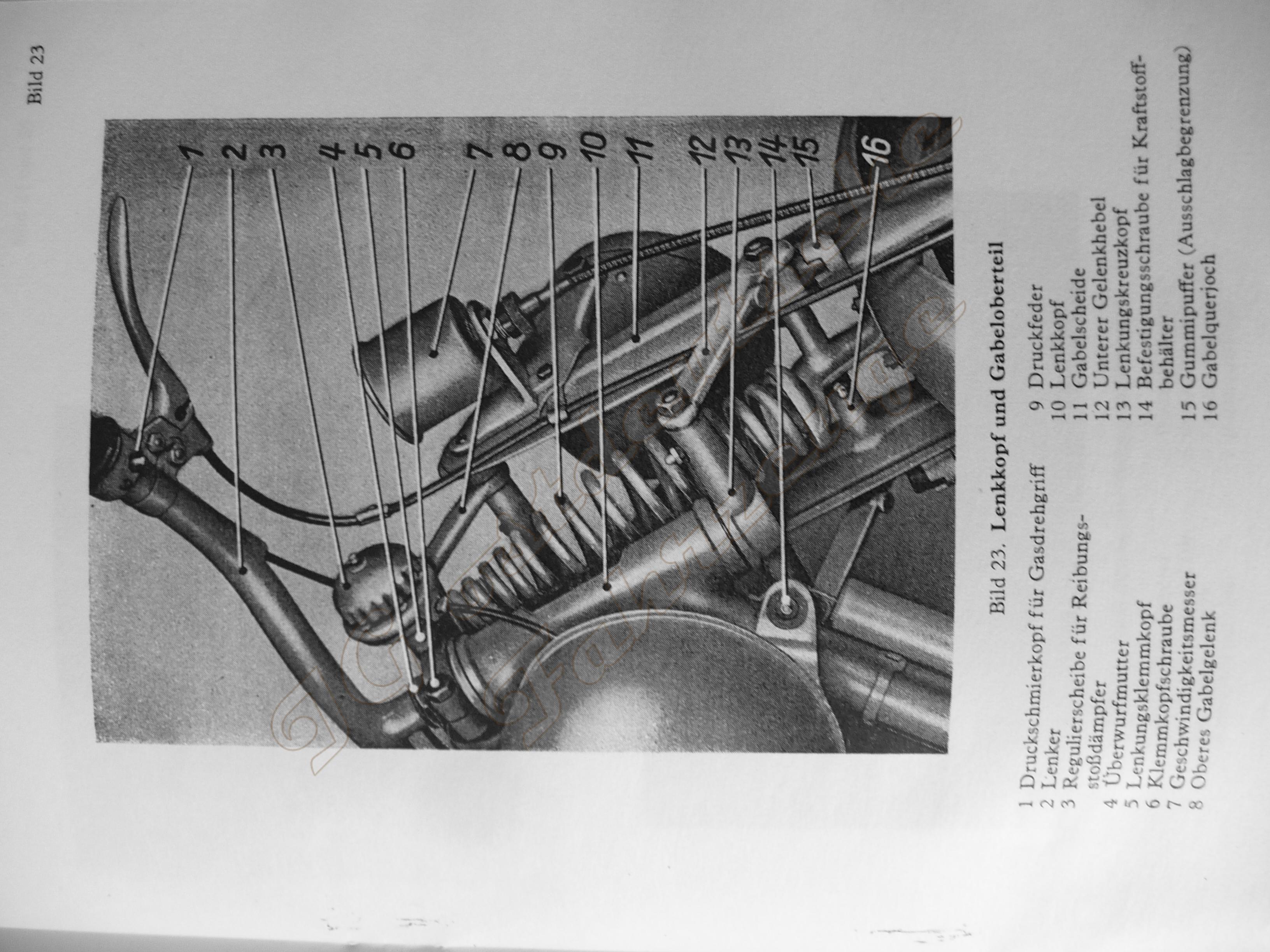

Gehört der Tacho nicht eigentlich höher?
Meiner sitzt hier. Die Welle ist allerdings IFA/0 und deshalb 30mm länger als original.

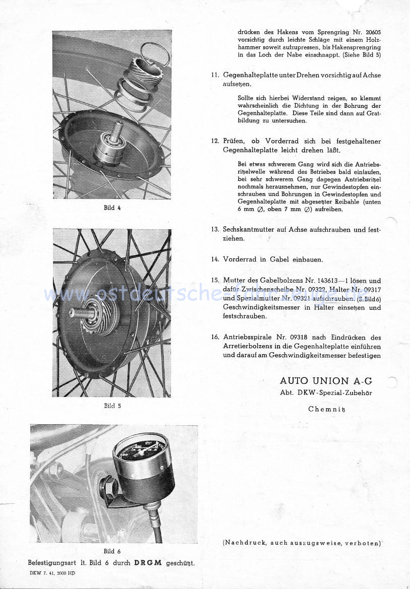

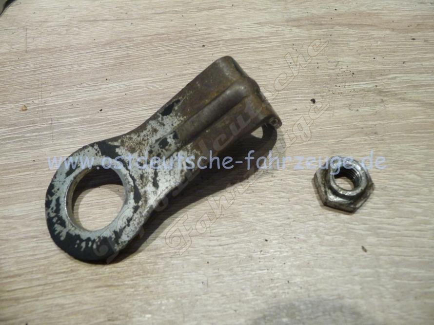

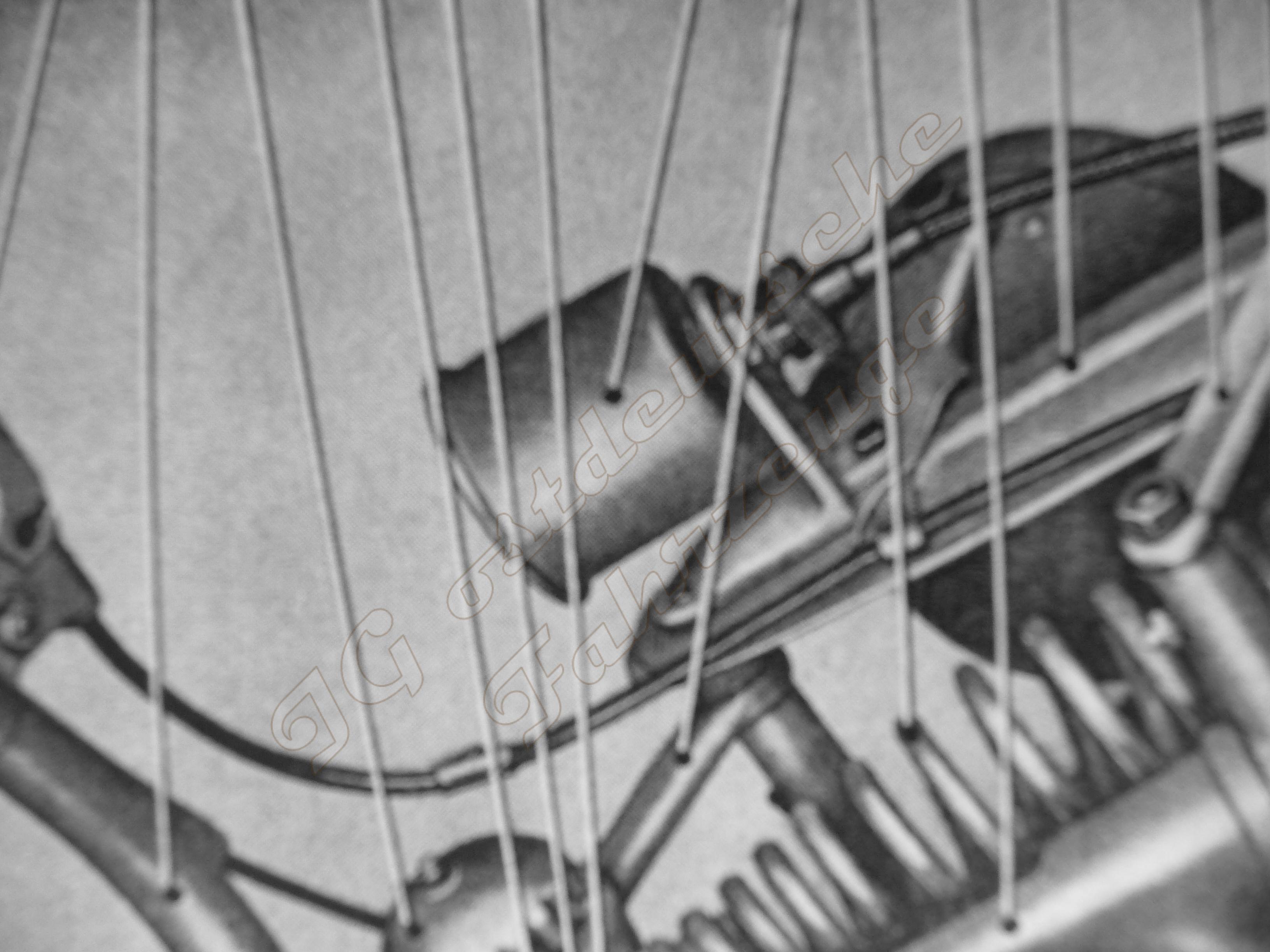

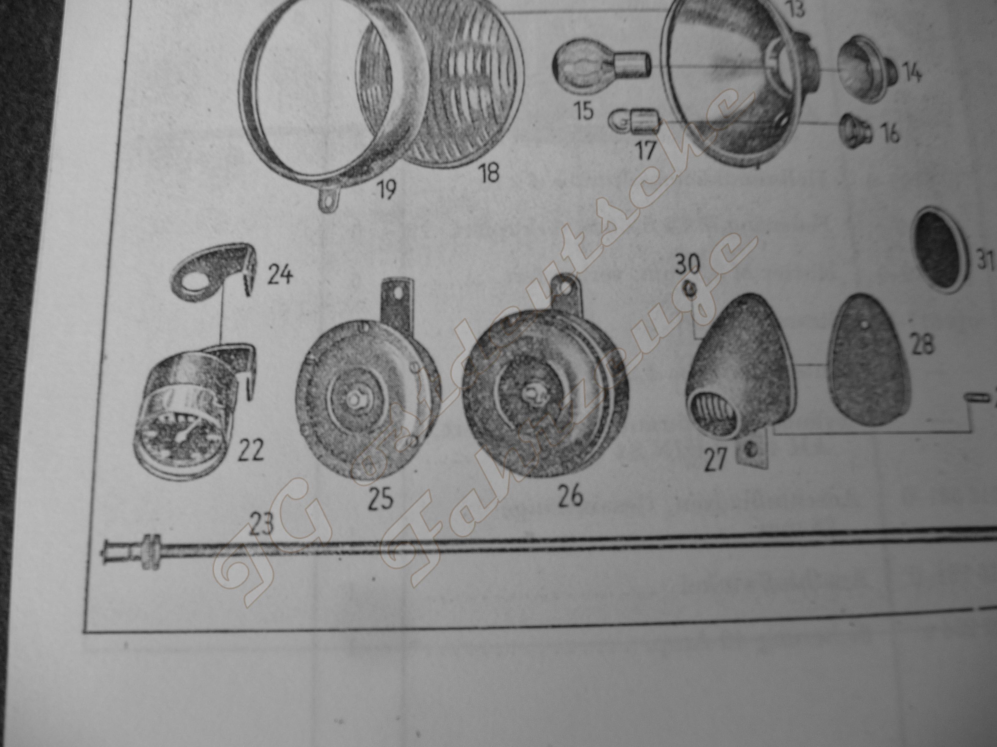

Hallo Theo,
es gibt zwei Tachohalterungen. Für zivil und nA. Schau mal hier die Halterung einer 43er Behörde: https://ostdeutsche-fahrzeuge.de/downlo ... p?id=26423 also im Grunde genommen für eine zivil RT. Die der nA gibts ab und an bei ebay.de die sieht ein wenig anders aus. Zum RT Treffen kann ich eine mitbringen und wir können die mal anhalten. Siehe auch D 605/13 geänderte Version vom 1.12.43
Aus der Bauart ergibt sich die "Anbauhöhe".
In der Anbauanleitung für die zivile RT sieht der "Griff" ganz anders aus: https://ostdeutsche-fahrzeuge.de/downlo ... p?id=15611
In der D 605/14 vom 30.10.42 wiederrum so wie in der Anbauanleitung. Siehe Anhang.

Interessant! also ist die Anbauhöhe bei meiner so wie bei der n.A..
Die Ausführung des Anbauwinkelbleches muss ich mir mal genauer anschauen.
