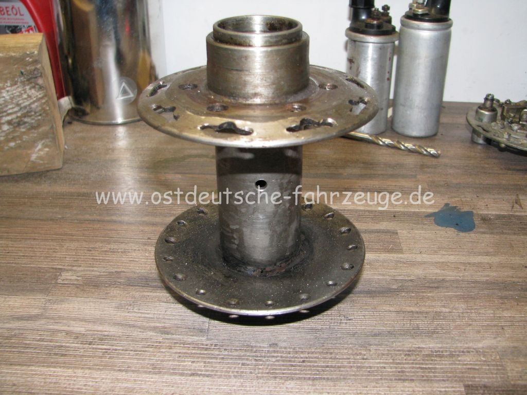

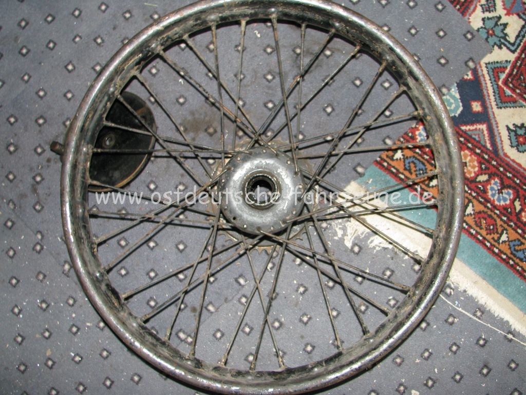

So Ihr lieben Scharuber - Kollegen,
Da heute kein Wetter zum Fahren war habe ich mich etwas um die Räder der DKW gekümmert.

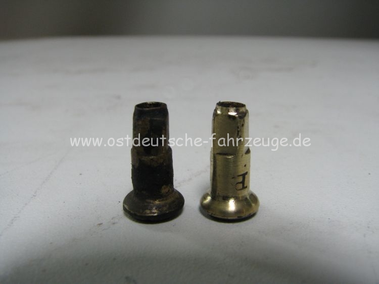

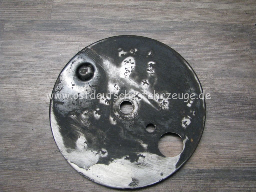

1. Aus-Speichen
2. Die Speichen richten
3. Speichen Schleifen
4. Speichenippel polieren
5. Narbe von der Farbe befreien
6. Bremsankerplatte hinten ausbeulen und ein paar Reifen mit Zinn auffüllen
1. Aus-Speichen

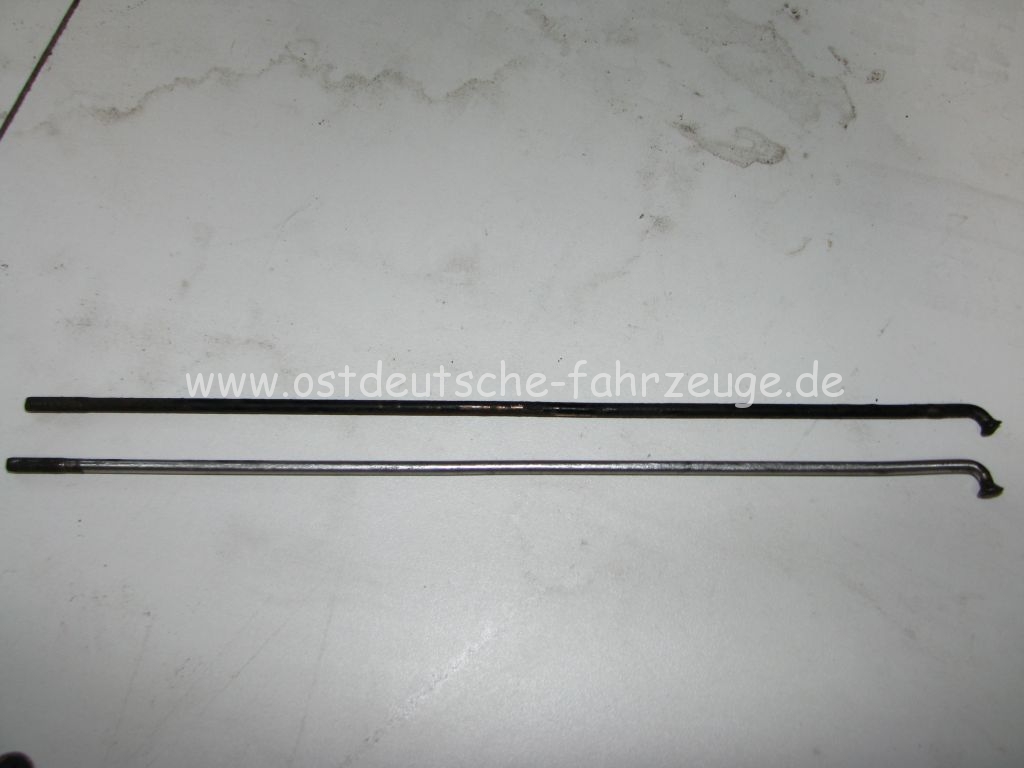

Arne, wie willst Du die Speichen behandlet wenn das Rad wieder eingespeicht ist ??? Owatrol oder Klarlack.
Ich wäre für OWATROL im Patinal Look.
Re: Aufbau DKW KS 200 BJ 1937
Hey Matze,
nach Angaben die ich gefunden habe werden die Speichen Schwarz also alle auf eine Platte geschraubt und dann zum Pulvern
Grüße aus Erfurt
http://www.king-custom-art.de

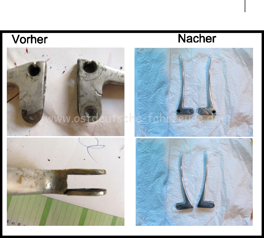

So ich habe auch mal wieder was in der Werkstatt was geschafft
und habe meine Hebel gemacht
- hebel.png (387.99 KiB) 24350 mal betrachtet

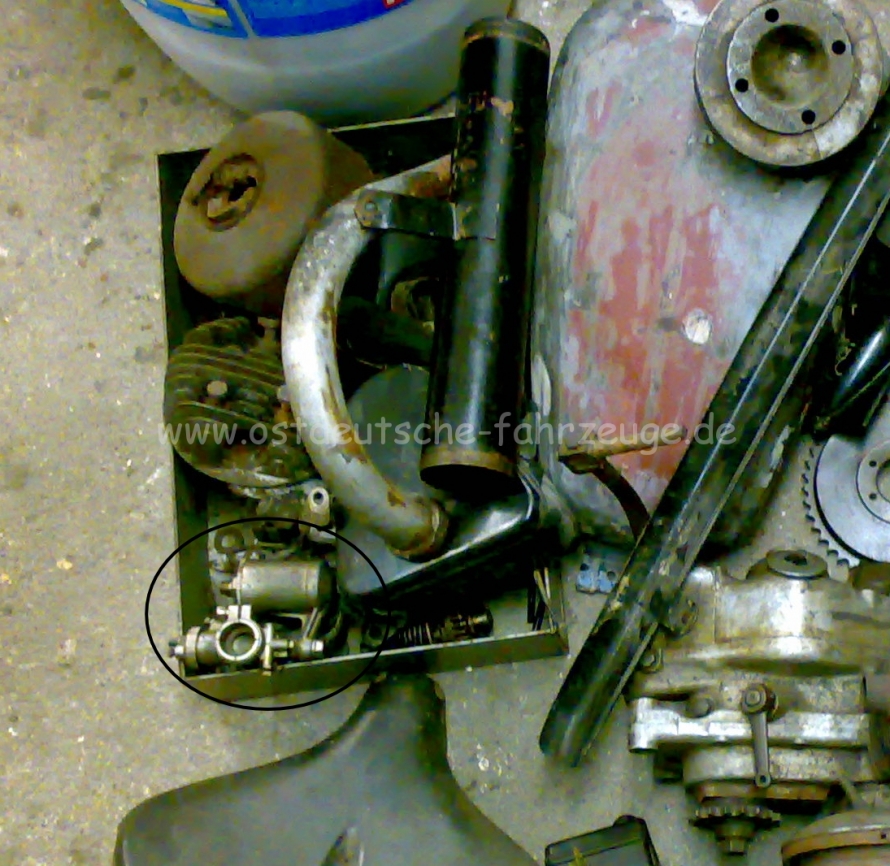

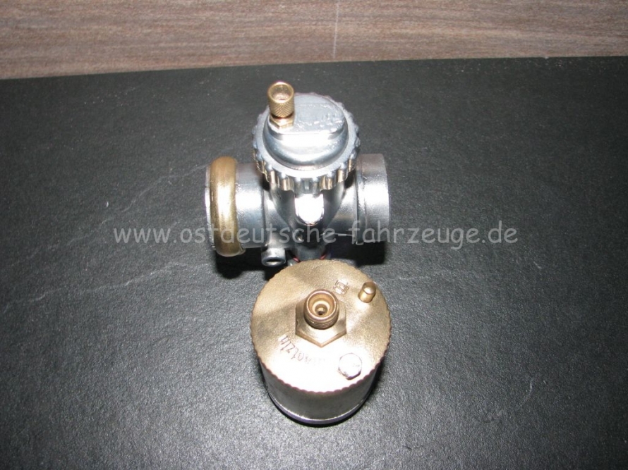

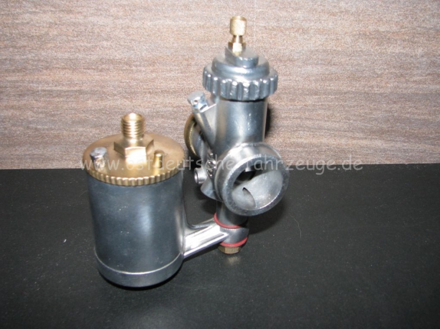

Vergaser Überholt gehört an eine DKW KS BJ 1936 so langsam wirds
- IMG_1452_1.jpg (351.54 KiB) 24120 mal betrachtet
- IMG_1453_1.jpg (374.27 KiB) 24120 mal betrachtet
- IMG_1454_1.jpg (411.28 KiB) 24120 mal betrachtet
Grüße aus Erfurt
der sieht ja besser aus als bei Auslieferung
Wollte mir die Ausgangssituation ansehen - aber keine Bilder mehr da
Max
Max

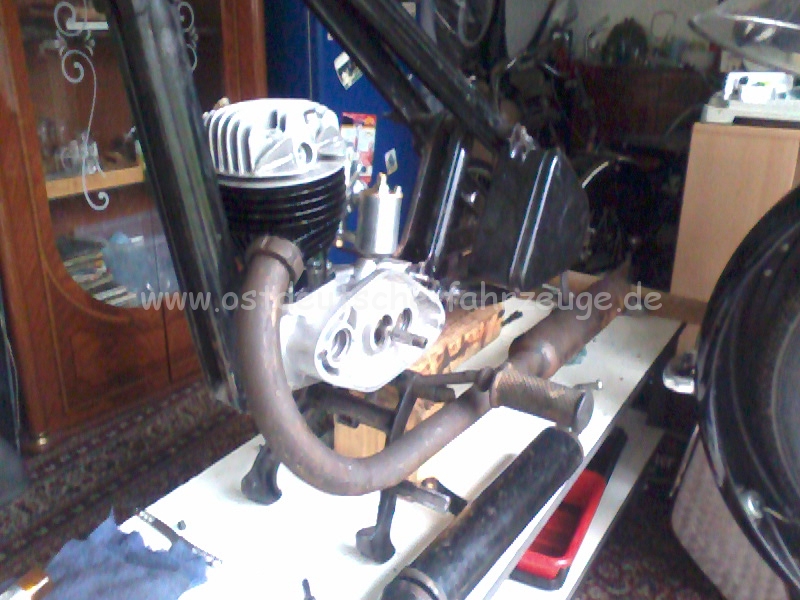

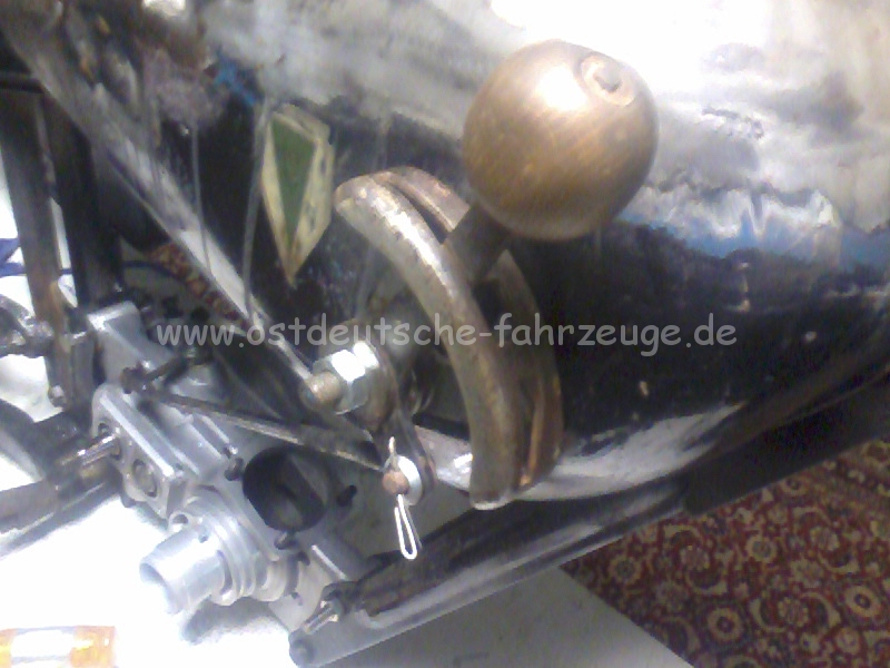

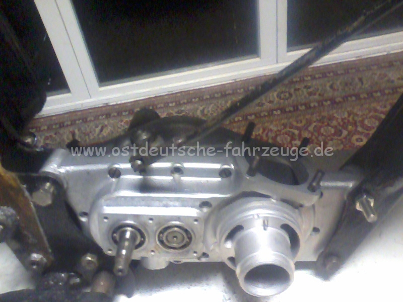

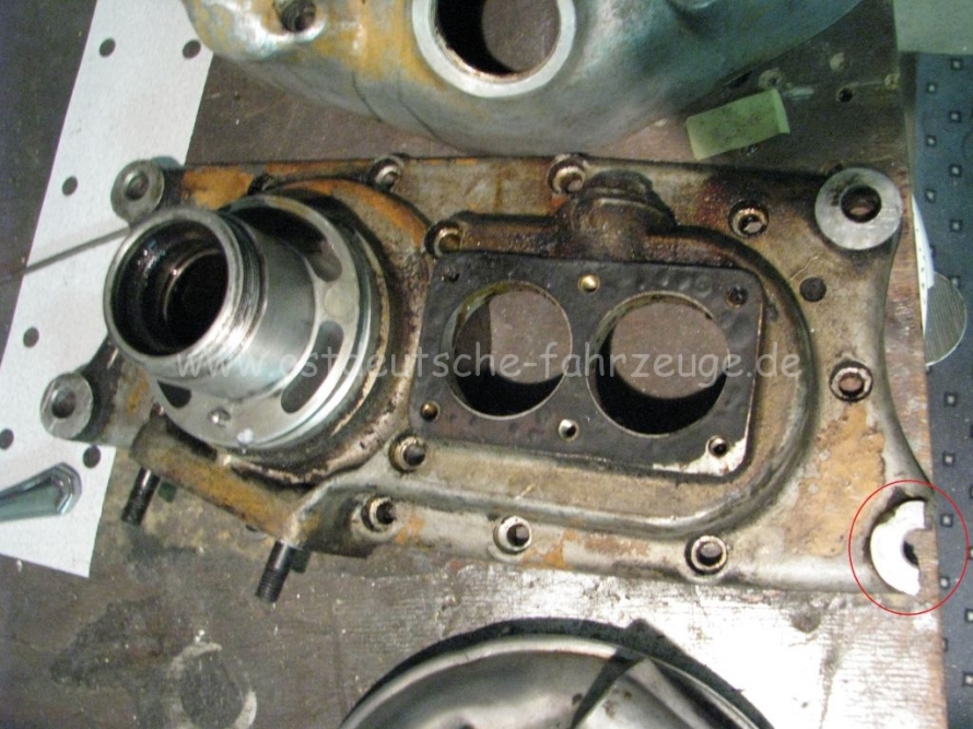

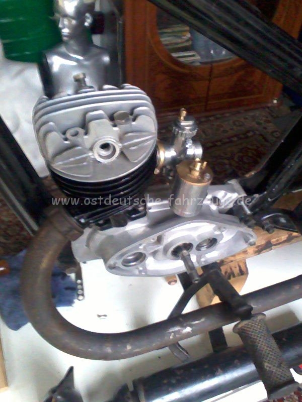

Das Motorgehäuse wurde nach dem Zerlegen Repariert und die Halterung wieder geschweißt.
Das Gehäuse war dann mit einem Klumpen Alu an der Stelle versehen dies musste dann in Form gebracht werden
Die Dichtflächen wurden geplant.
und der Motor nochmals in den Rahmen eingesetzt und mit der Schaltkulisse verbunden um zu schauen ob alles zusammen passt.

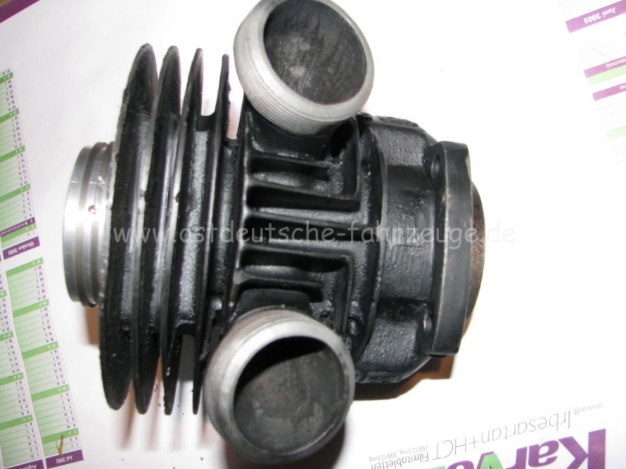

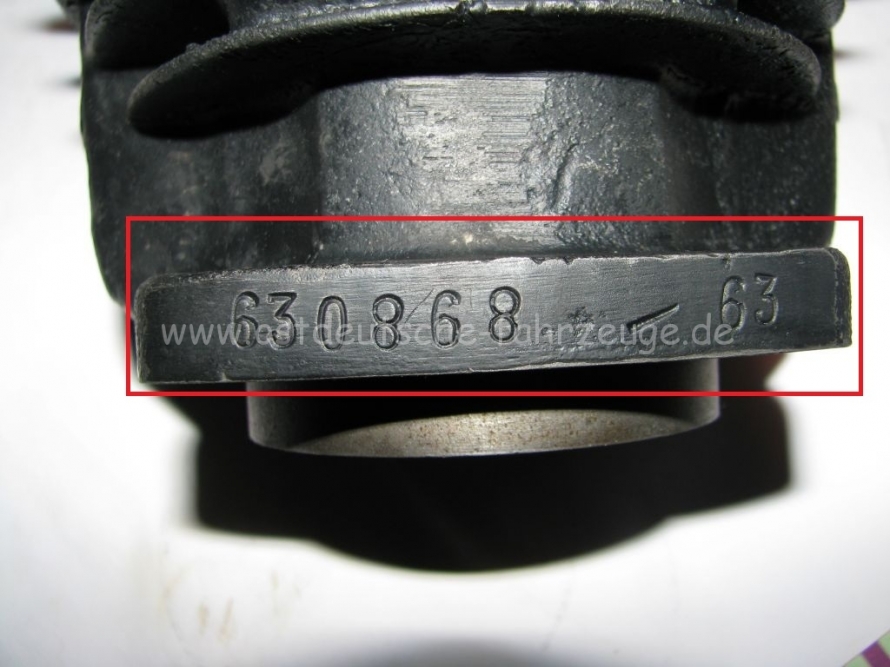

Zylinder und Kolben hatte ich bereits neu machen lassen hier nochmal die Bilder dazu, somit ist alles Nummern gleich.
- Gehäuse vor der Reparatur
- IMG_8875_1.jpg (414.66 KiB) 24026 mal betrachtet
- IMG_8946_1.jpg (295.89 KiB) 24026 mal betrachtet
- IMG_8948_1.jpg (288.37 KiB) 24026 mal betrachtet
- Geäuse nach der Repartur
- Foto0025.jpg (292.57 KiB) 24025 mal betrachtet
- Scaltkullisse
- Foto0026.jpg (286.13 KiB) 24025 mal betrachtet

Das gibt es nicht so oft!iceman hat geschrieben:somit ist alles Nummern gleich.
