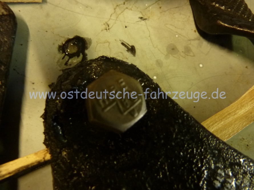

Viel Erfolg mit dem Beizer...
ich hatte Beizer vom Toom Baumarkt, der hat selbst DDR Nitrofarbe angelöst.

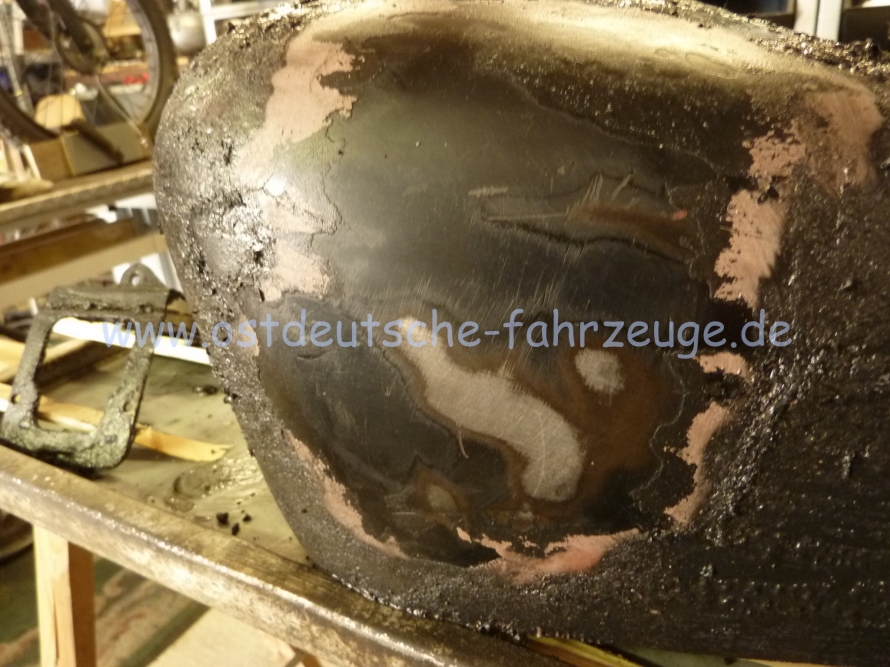

Re: DKW RT 125 EZ 20.9.1940 Nach 74 Jahren zurück in Sachsen
wir machen alles mit Bedacht. Der Decklack geht mit dem Beizer weg, die Grundierungen bzw- "Füller" (zwei!) mit Nitroverdünnung.
Siehe auch Anhang.
Siehe auch Anhang.
- immerhin.JPG (351.95 KiB) 19872 mal betrachtet
- Tank ohne Linierung.JPG (432.68 KiB) 19872 mal betrachtet

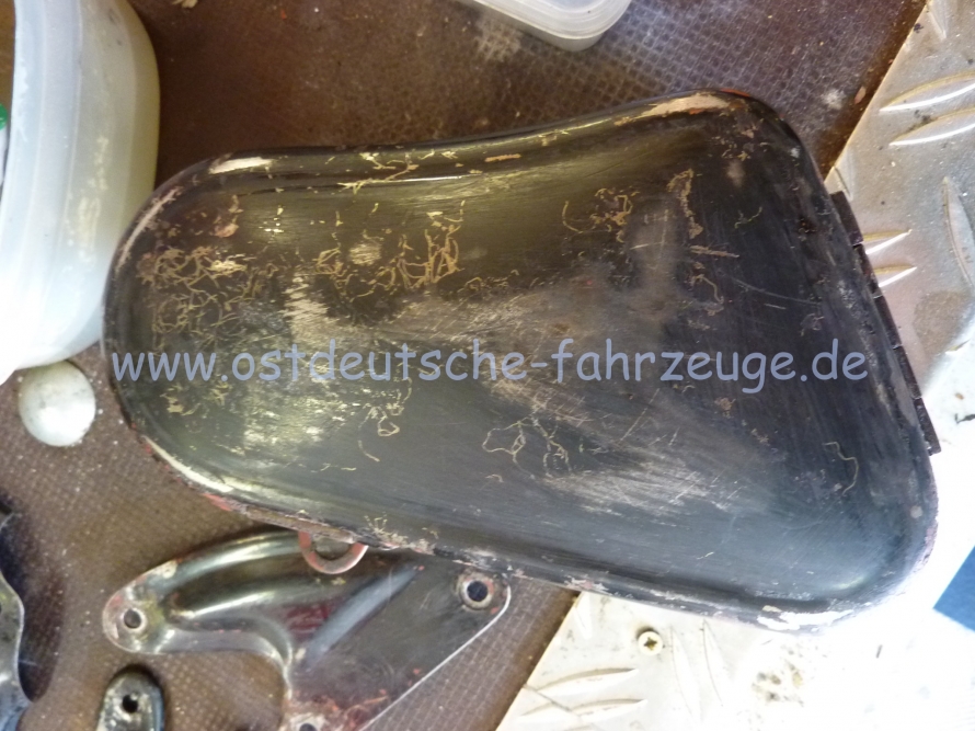

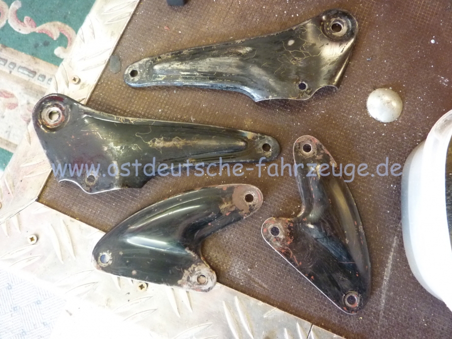

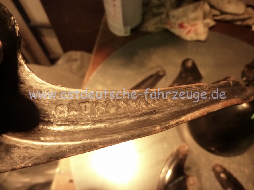

Abbeizen Runde zwei, mäßig wie ich meine, O Lack vorhanden aber aufgerissen und "angeschliffen", sieht irgendwie doof aus, aber naja...
- Originallack Lampendreiecke und Sattelhalter.JPG (467.31 KiB) 19861 mal betrachtet
- Werkzeugkasten.JPG (408.88 KiB) 19861 mal betrachtet
- Rückseite Werkzeutkasten mit Auto Union Nummer.JPG (378.09 KiB) 19861 mal betrachtet

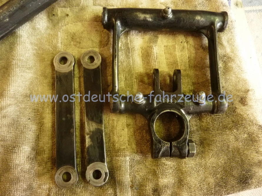

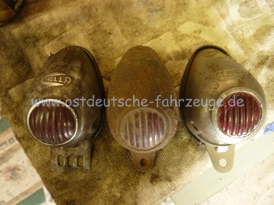

so Entlackrunde Nr4 heute. Da das Hellarücklicht nicht grundert war ist der O Lack samt der dutzenden (gefühlt) Deckschichten nun auch fort. Unten Bild mit Ergebnis plus in der Mitte Perak Rücklicht erste Generation (ohne Hellalogo) und Repro von heute.
Die Gabelteile sind recht gut gewurden, übernächste Woche geht es dann mit den Blechteilen und Rahmen weiter.
- Hella Perak Repro Rücklicht .JPG (419.45 KiB) 19725 mal betrachtet
- Gabelteil.JPG (517.33 KiB) 19725 mal betrachtet
- Runde 5 to be continued.JPG (469.04 KiB) 19725 mal betrachtet

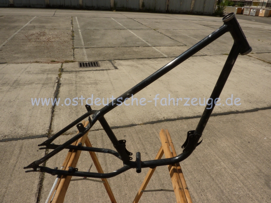

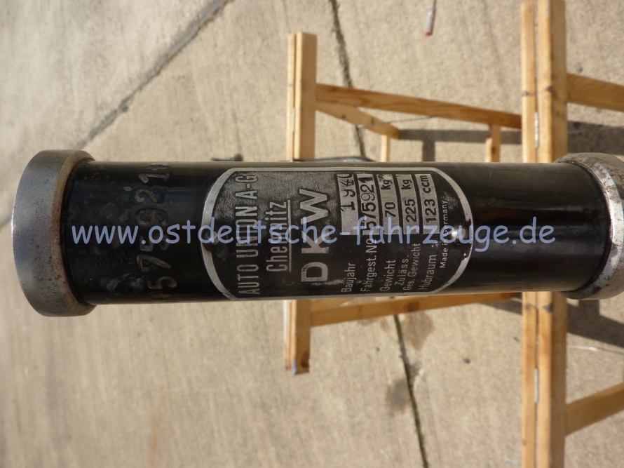

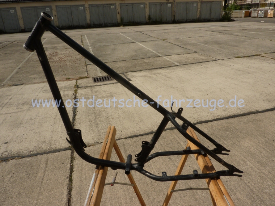

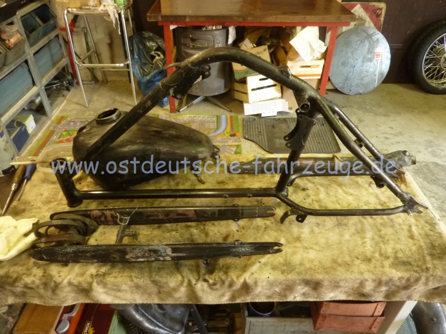

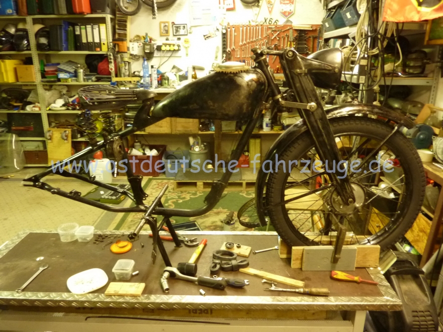

Es geht voran, nur noch Gabel und Schutzbleche müssen entlackt werden. Mit Presto Rostumwandler sieht das Ganze auch ganz akzeptabel aus, Bilder folgen. Rahmen unbehandelt:
- Rahmen links.JPG (487.98 KiB) 19702 mal betrachtet
- Rahmen rechts.JPG (498.64 KiB) 19702 mal betrachtet
- Rahmen vorn.JPG (378.56 KiB) 19702 mal betrachtet

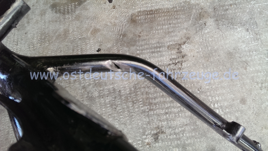

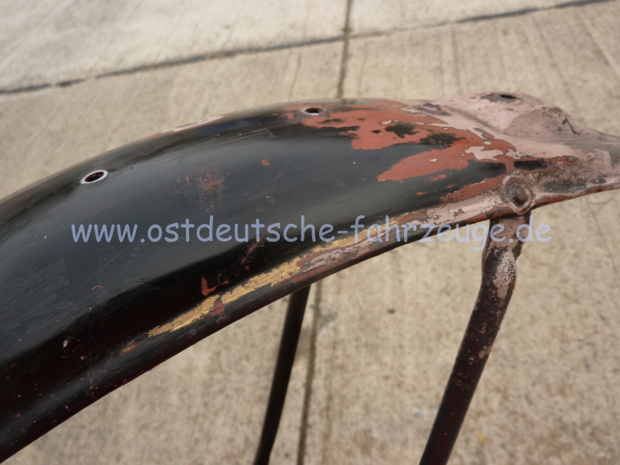

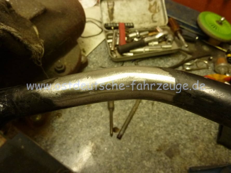

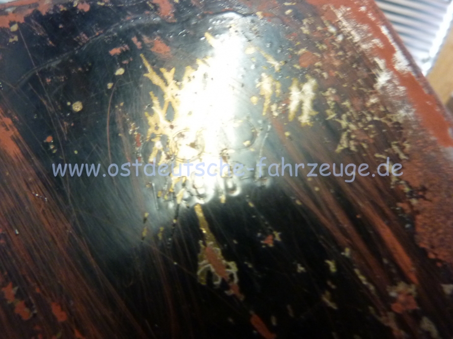

Das entlacken geht weiter, auf den Schutzblechen fand sich sogar noch eine Goldlinie, der Rahmen wurde geschweißt. Vorherbild muss noch rausgesucht werden, meist zernagt die Kette den Rahmen wenn nicht auf ausreichend Spannung geachtet wurde.
- Goldlinie.JPG (375.73 KiB) 19664 mal betrachtet
- geschweißter Rahmen.JPG (349.66 KiB) 19664 mal betrachtet
- Kettenfraß.JPG (380.17 KiB) 19664 mal betrachtet

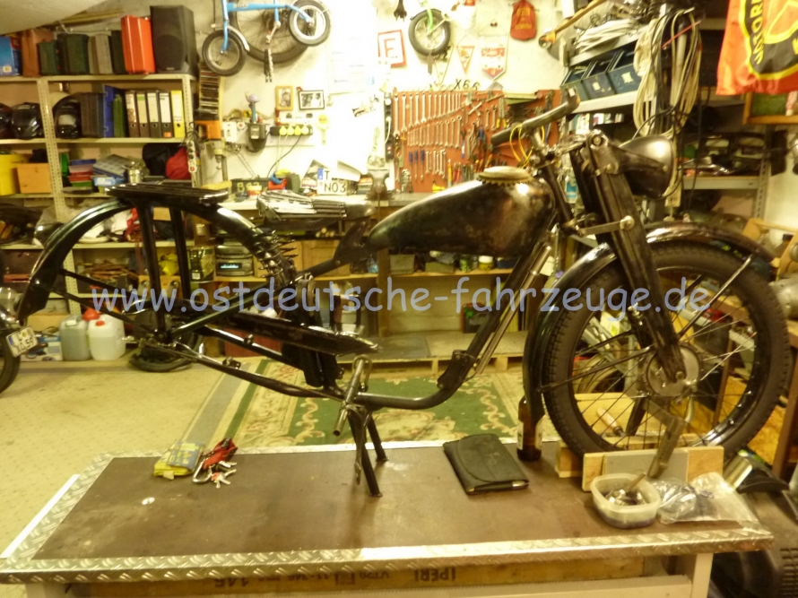

Alles nicht so einfach, 28 Grad in der Garage, Nachbaúteile gehen beim Einbau kaputt, die ETL 64 hat Detailfehler welche einen verzweifeln lassen. Naja es wird!
- Zusammenstecken 2.JPG (506.58 KiB) 19611 mal betrachtet

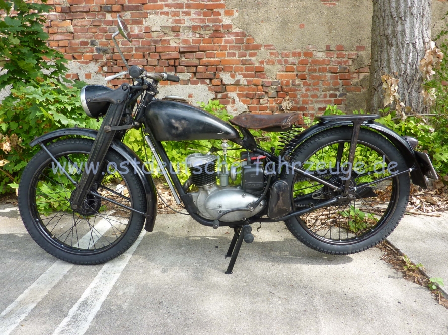

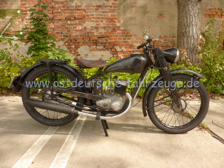

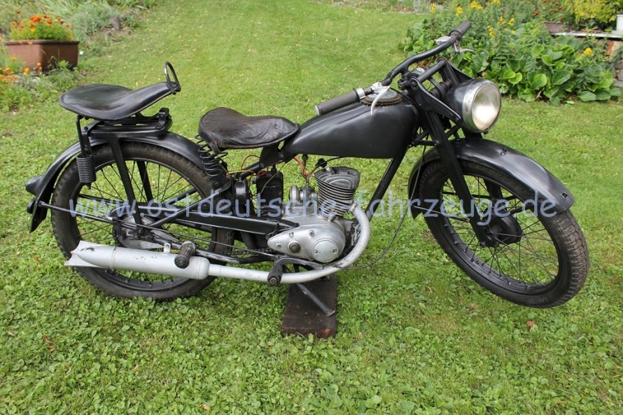

Ich habe gerade noch ein Bild welches den Zustand vor dem Kauf zeigt (der alte Besitzer wird sicherlich nichts gegen das "hier-zeigen" haben) gefunden:
am liebsten würde ich morgen gleich zur Dekra fahren. Die Hupe und das Ablendlicht funktionieren aber leider noch nicht. Feinarbeit. Morgen bekomme ich hoffentlich meine stoffummantelten Bowdenzüge. Die Abdeckkappe samt DKW Logo muss noch hartgelötet werden - zur Zeit ist ein ingolstädter Teil verbaut. Alles wird!
Danke auch nochmal an alle welche mitgeholfen und mich auch motiviert haben:
de Familsche, Wolfgang D., Walter W., Claus U., Waldi und Günther
...und fahren tut sie sich wunderbar, sehr direkt, leicht, Kupplung trennt gut kommt aber flott. Dämpfung eher andeutungsweise, fast schon zart. Durch den langen Krümmer und den nicht vorhanden Auspuff unten rumm etwas lahm, aber kommt gut an. 4,75 PS! Was will mensch mehr? Ich liebe dieses Motorrad!
- Bild vor dem Kauf.JPG (555.83 KiB) 19516 mal betrachtet
