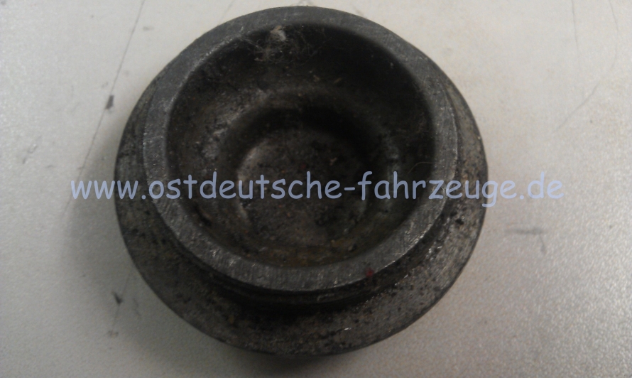

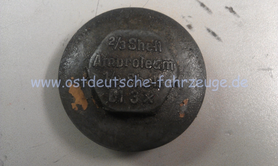

Ich habe gestern in einer geheimen Ecke noch was gefunden.

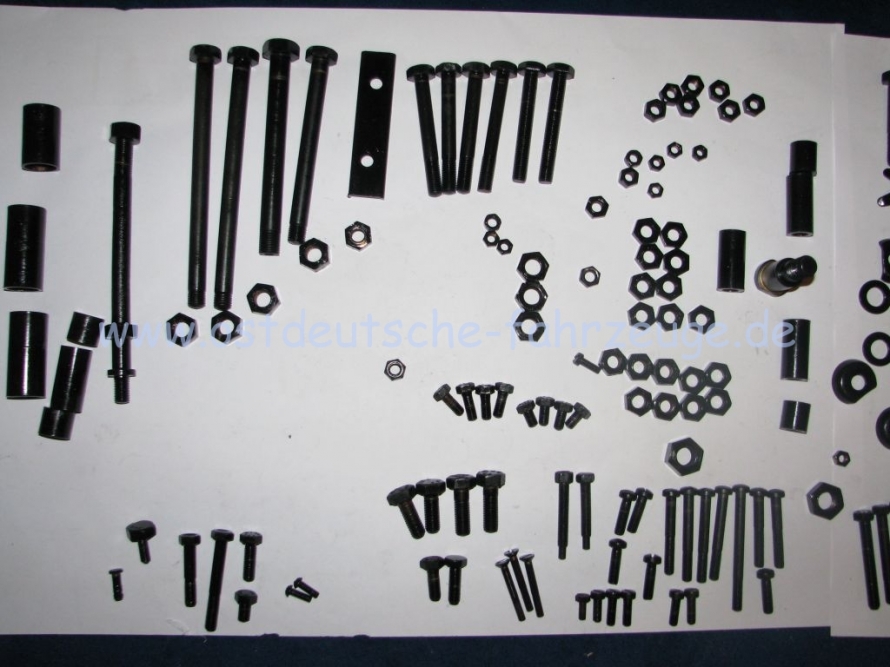

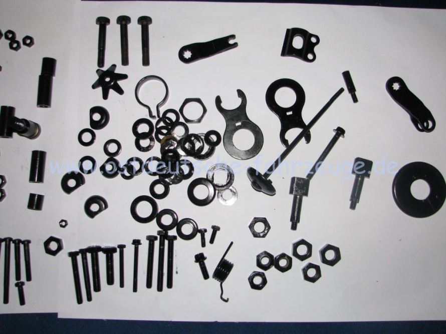

Die Schrauben sind zurück, alle Teil schön schwarz verchromt.
ich freue mich, nun muß ich doch mal langsam Platz in der Garge machen, damit ich zum Schrauben kommen.

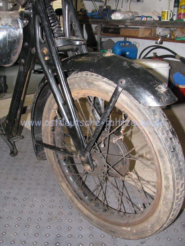

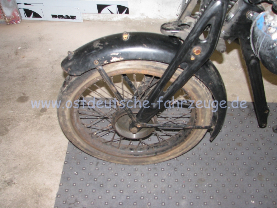

könntest du mal bitte die Länge des Bolzens des Reibungsdämpfers messen? Ich habe jetzt einen bekommen der etwas zu lang ist für die RT, wird angepasst aber mich würde natürlich interessieren woher der stammt- vielleicht von der KS? Kannst du mal bitte den vorderen Kotflügel fotografieren? Explizit die Aufnahme der Streben am Blech und die Kennzeichenhalterung.
Re: Aufbau DKW KS 200 BJ 1937
Hi der Bolzen ist 175 mm
reicht das Foto so?
reicht das Foto so?

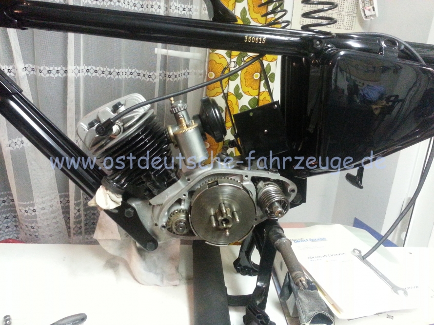

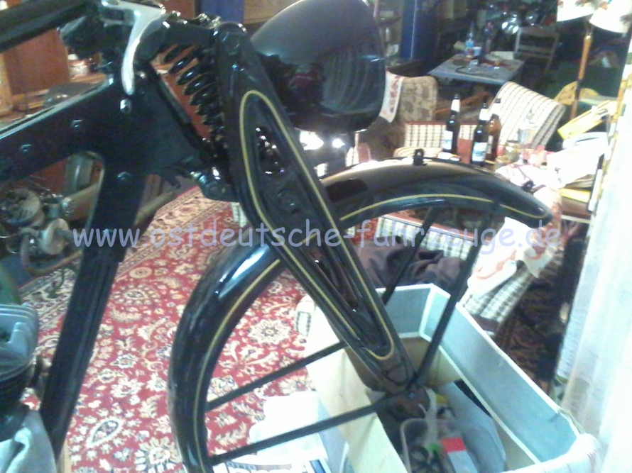

Nach einer gefühlten ewigkeit geht es mal wieder weiter, die 1. Belchteile sind fertig.
Motor ist auch zusammen KW und Getrieb drinn Kolben im Zylinder und alles im Rahmen verscraubt, das Bild muß ich nach liefern.

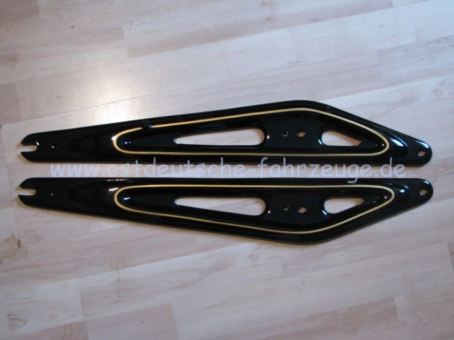

Hier erste mal die Gabel vom Lacker habe dann die linien gemacht.

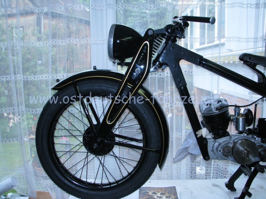

wie hast Du die Gabel jetzt gerichtet ???
Schaut gut aus. Ist der Lack schwarz / glanz ?
Die Gabel wurde heiß gereichtet mit 2 Mann und dem Schraubstock.
Der Lack ist ist Schwarz / Glanz und die Linien Gold Metalich wie im Orginal, zu mindest das was man Infos finden kann.
so wie hier zu sehen an dem Bild aus dem Audi Museum.

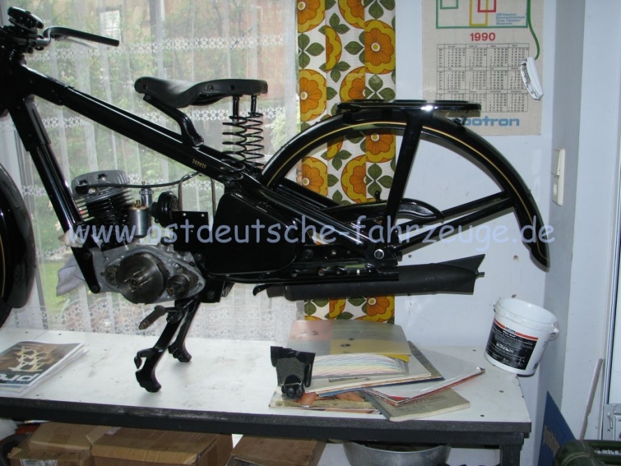

So Stück für Stück geht es vorrann acuh wenn es nun schon im 2.Jahr der Restauration ist.
Leider ist es sehr schwierig gute Orginal Teile zu bekommen.
Bei den Krümmern musste ich auf einen Nachbau zurück greifen da die Arbeit und das Verchromen den Rahmen gesprängt hätten.
Eben so sit es beim Kabelbaum, jedoch habe ich ich mich hier für Textilummantelte Kabele entschieden.
Auch der Kerzenstecker aus Baklit ist eine Nachfertigung.
Die Kotflügel sind auch lackiert, jedoch bin ich noch nicht dazu gekommen diese zu linieren.
Auf dem Bild ist auch der Auspufftopf zu sehen ich werden hier noch mal extra Bilder machen, da diese mich aleien mehere Abnende Arbeit gekostet haben. es sind die Orginalteile und somit 75 Jahre alt.

Vielen Dank,
die Koflügel sind nun auch liniert und wenn alles gut geht lasse ich noch bis zum WE die Reifen aufzeihen.
Es sollten nun bald neue Bilder folgen.
Zur zeit habe ich einfach nur viel zu veil um die Ohren

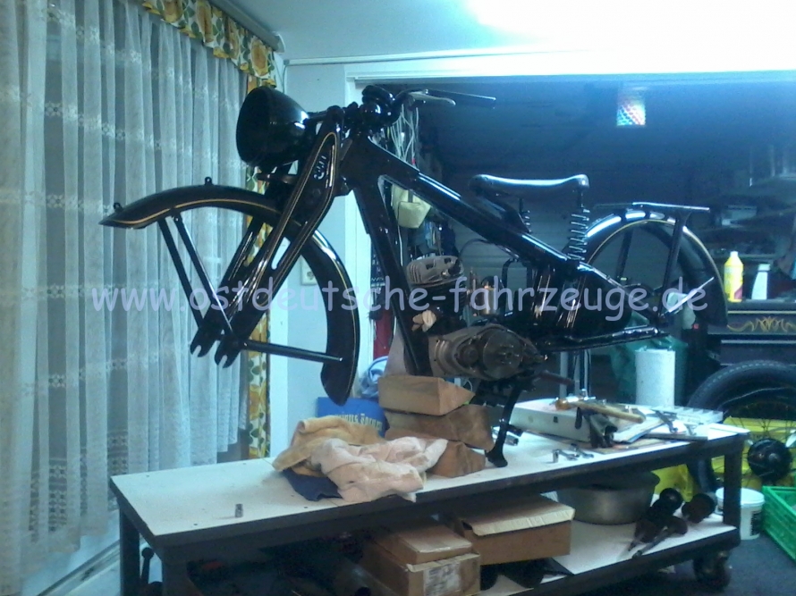

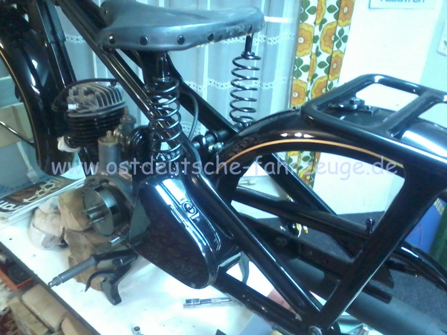

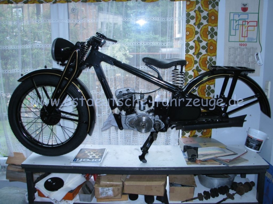

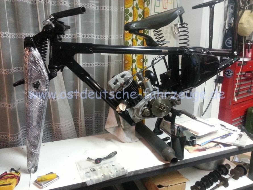

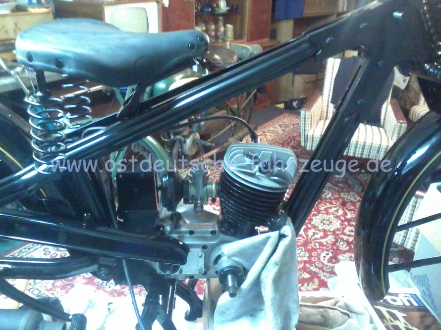

Hier der aktuelle Stand.
leider nur Bilder mit dem Handy gemacht.
Ich werde noch mal schike Bilder machen

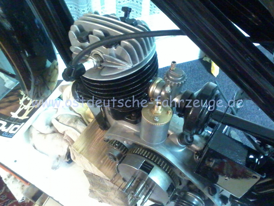

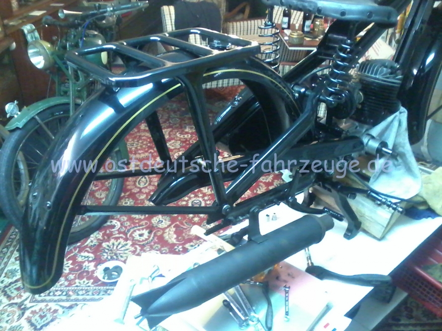

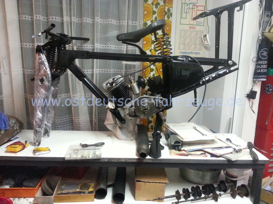

So hier wie angekündigt weitere Bilder
- IMG_5256_1.jpg (438.34 KiB) 18402 mal betrachtet
