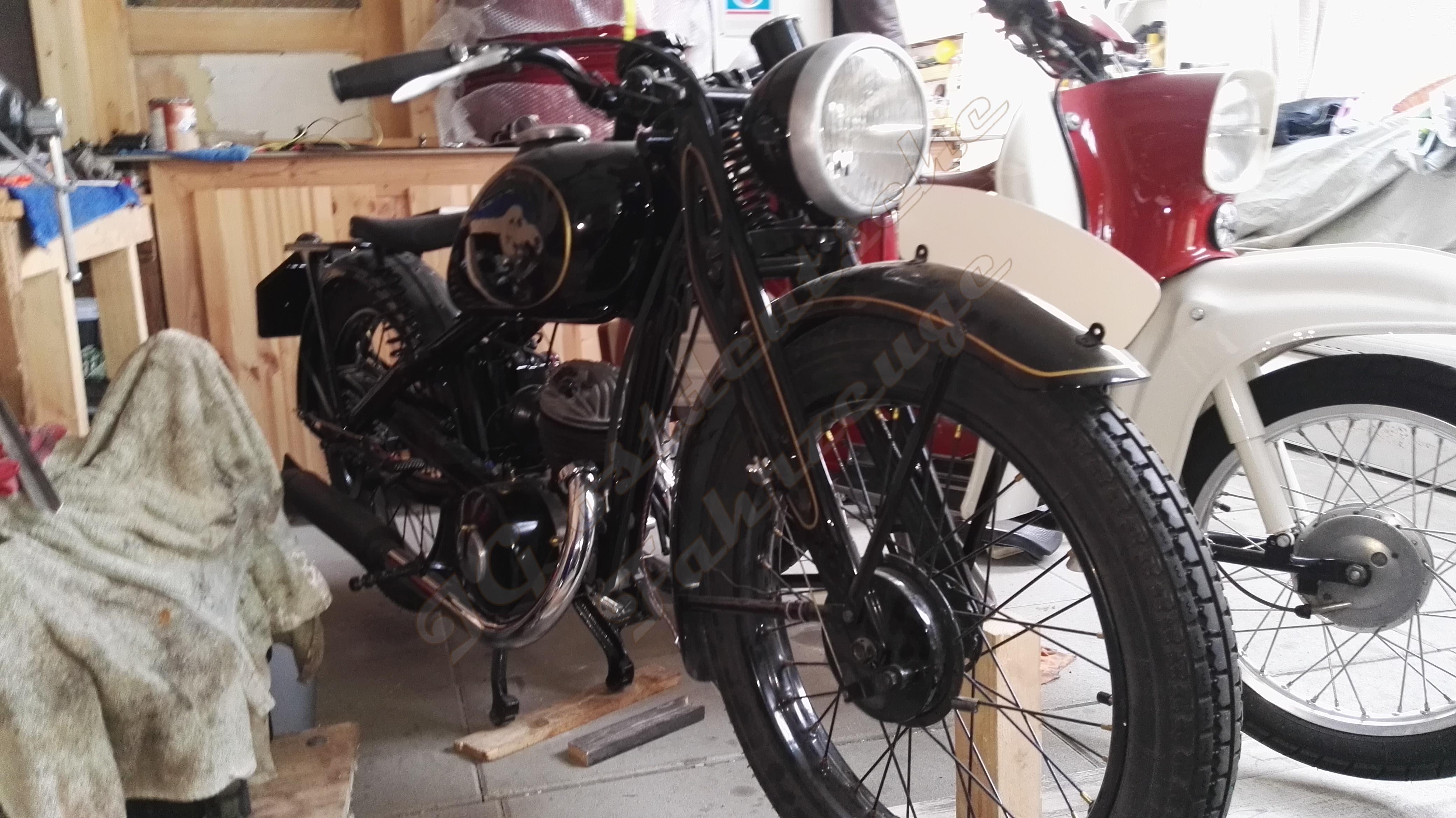

Re: Aufbau DKW KS 200 BJ 1937
Die Auspuffentstücken sind falsch herum montiert. Die längeren "Flösschen" kommen nach unten. ;)
iceman
Beiträge: 605
Beitrag von iceman »
Swen Uwe du hast Recht,
Die Teile sind jedoch nicht endgültig Montiert sonder nur zusammen gesteckt, die Endtöpe müssen noch mals geschliffen werden und mit HitzeLack behandelt werden.
Denn noch danke für tipp ich hätte es bestimmt so gelassen.

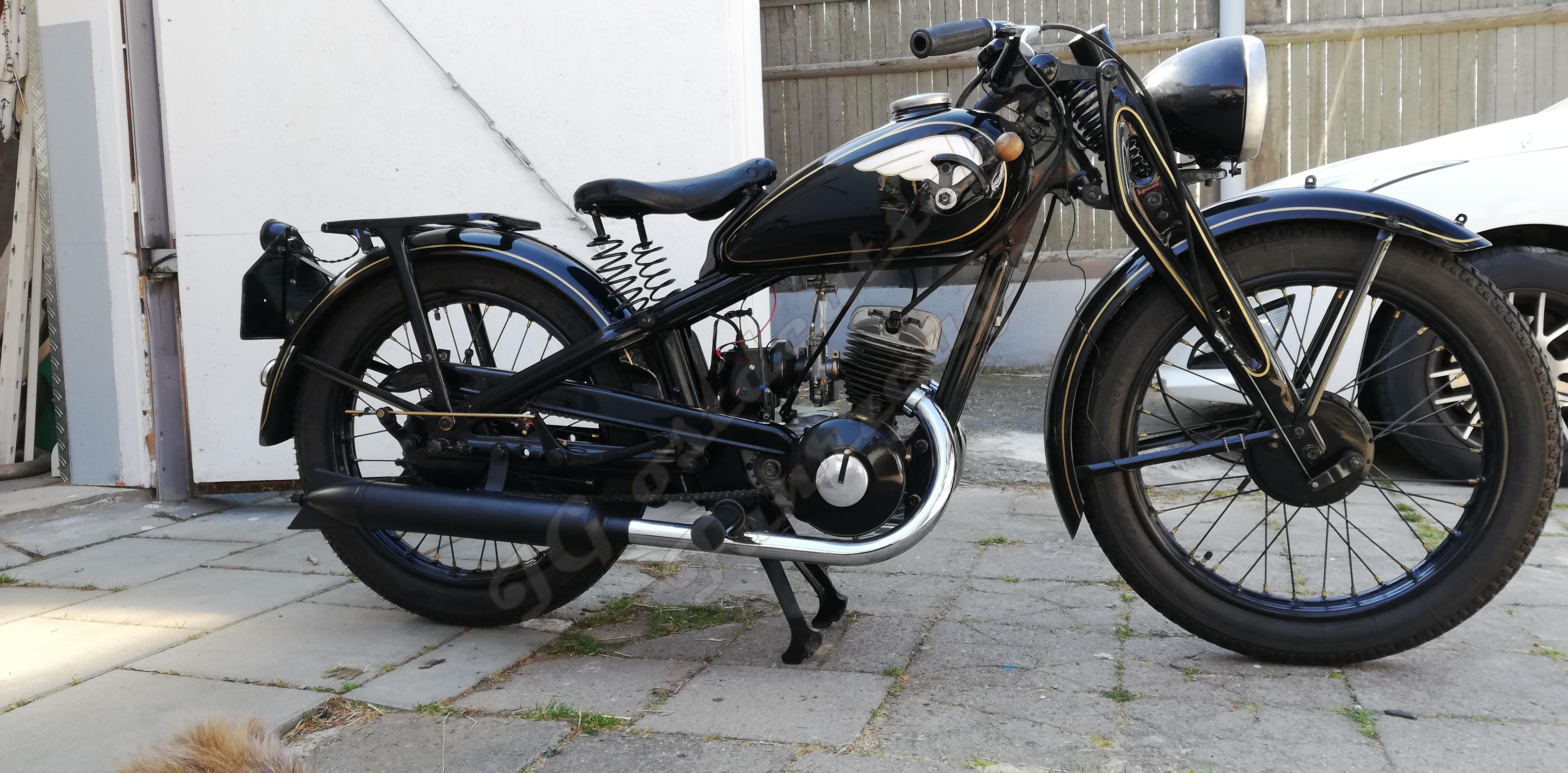

Viele Jahre ist es her als ich bei Sven-Uwe war und die kleine Dkw gekauft habe.
Langes Suchen der selten Teile stellte eine echte Herausforderung dar.
Benzinhan der Hasag scheinwerfer und die Schaltkulisse waren sehr schwer zu finden für einen akzeptabelen Preis.
Doch nun ist sie fertig mit vielen kleinen schicken Details.
Ich hoffe das Sven-Uwe, Gunnar und die andern ickes mit dem Ergebnis zufriden sind.
Eine Patina Restauration war hier leider nicht möglich, ich hoffe ihr stimmt mir zu.
Grüße aus Erfurt
http://www.king-custom-art.de
Großartig, Arne! dhs2
iceman
Beiträge: 605
Siebenson hat geschrieben:Großartig, Arne! dhs2
Danke Sven-Uwe, eins habe ich noch vergessen, dem Schlitten für den Gasgriff konnte ich nicht auftreiben.
Somit habe ich diesen kurz entschlossen selbst gebaut.
Was man in solch ein Fahrzeug doch für Mühe investiert....
Leider läuft Sie noch nicht richtig, aber das wird auch noch...
Es folgen noch bewegte Bilder in dem ich alles noch mal genau erzähle, ich hoffe das ich alles richtig wiedergebe :-?
