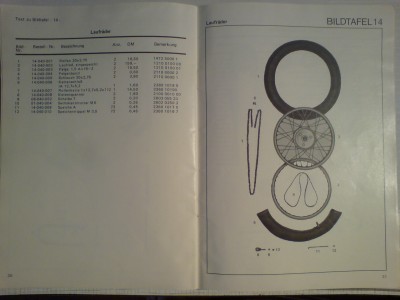

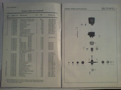

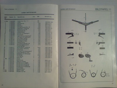

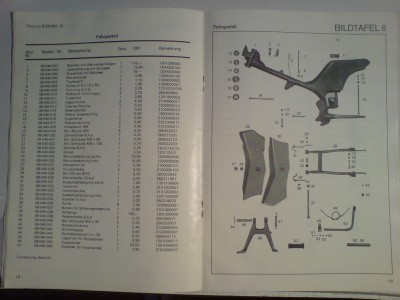

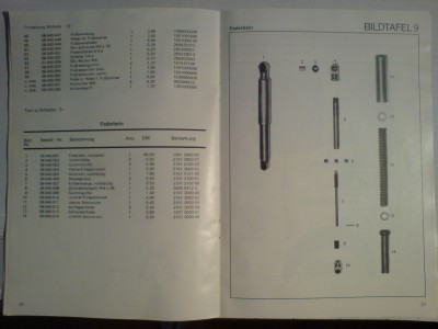

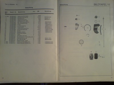

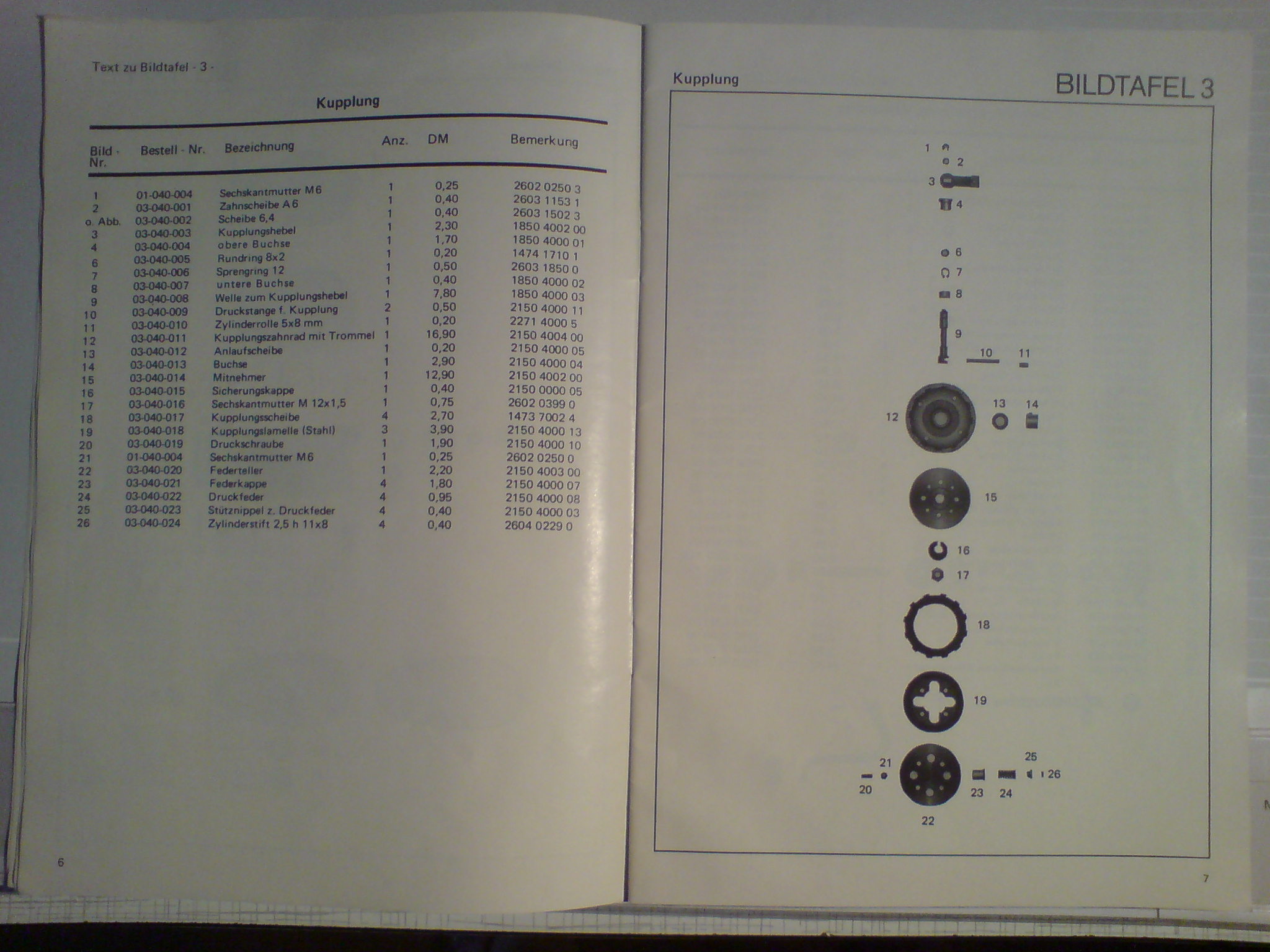

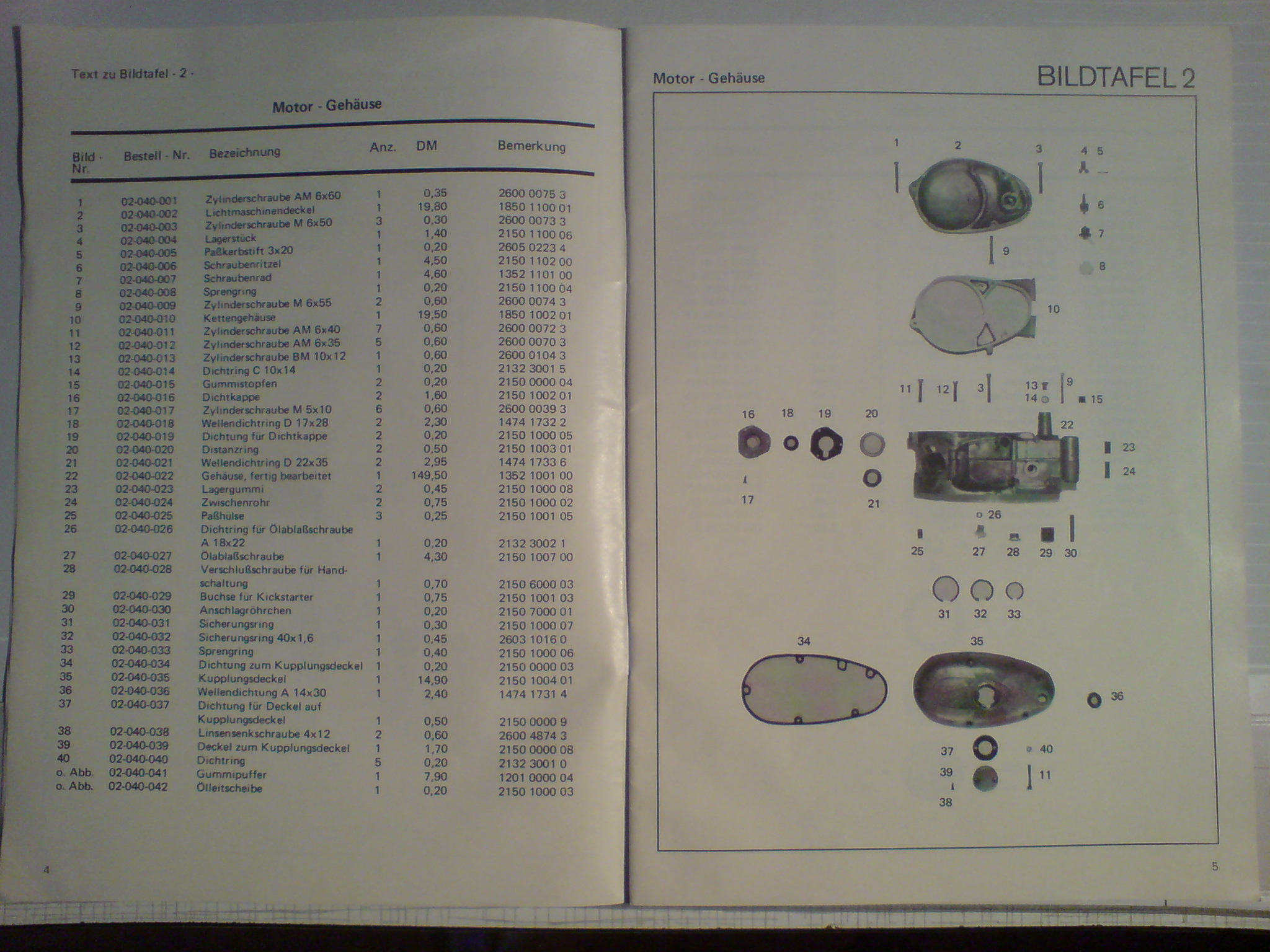

Ersatzteilliste Neckermann-Spatz

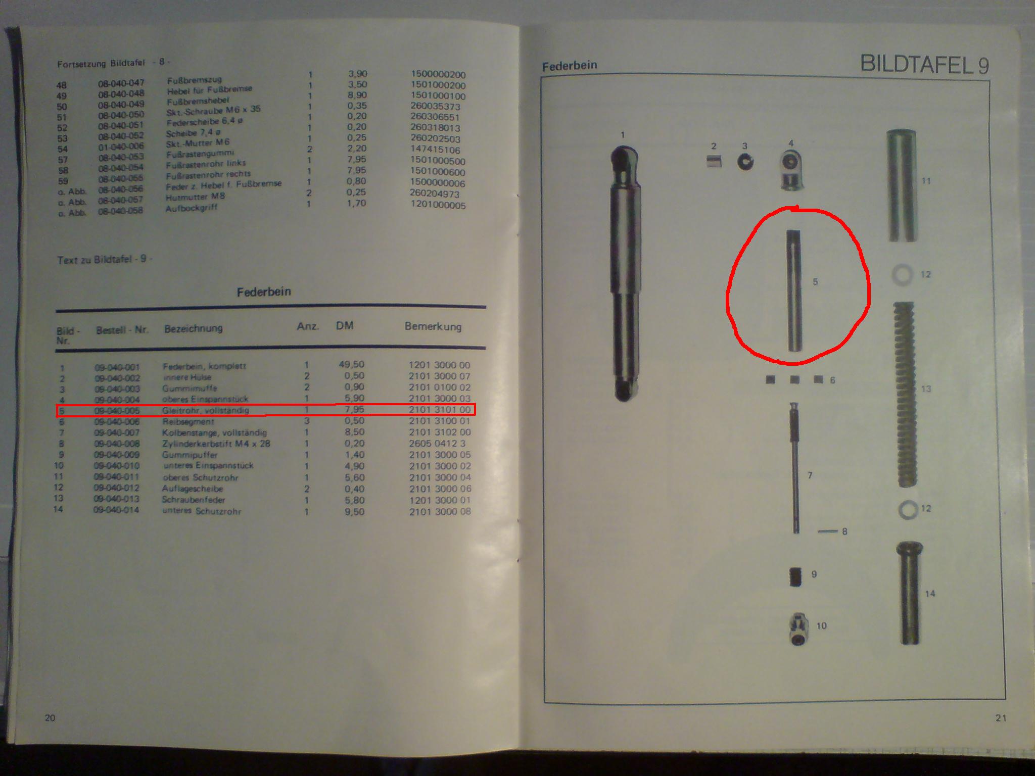

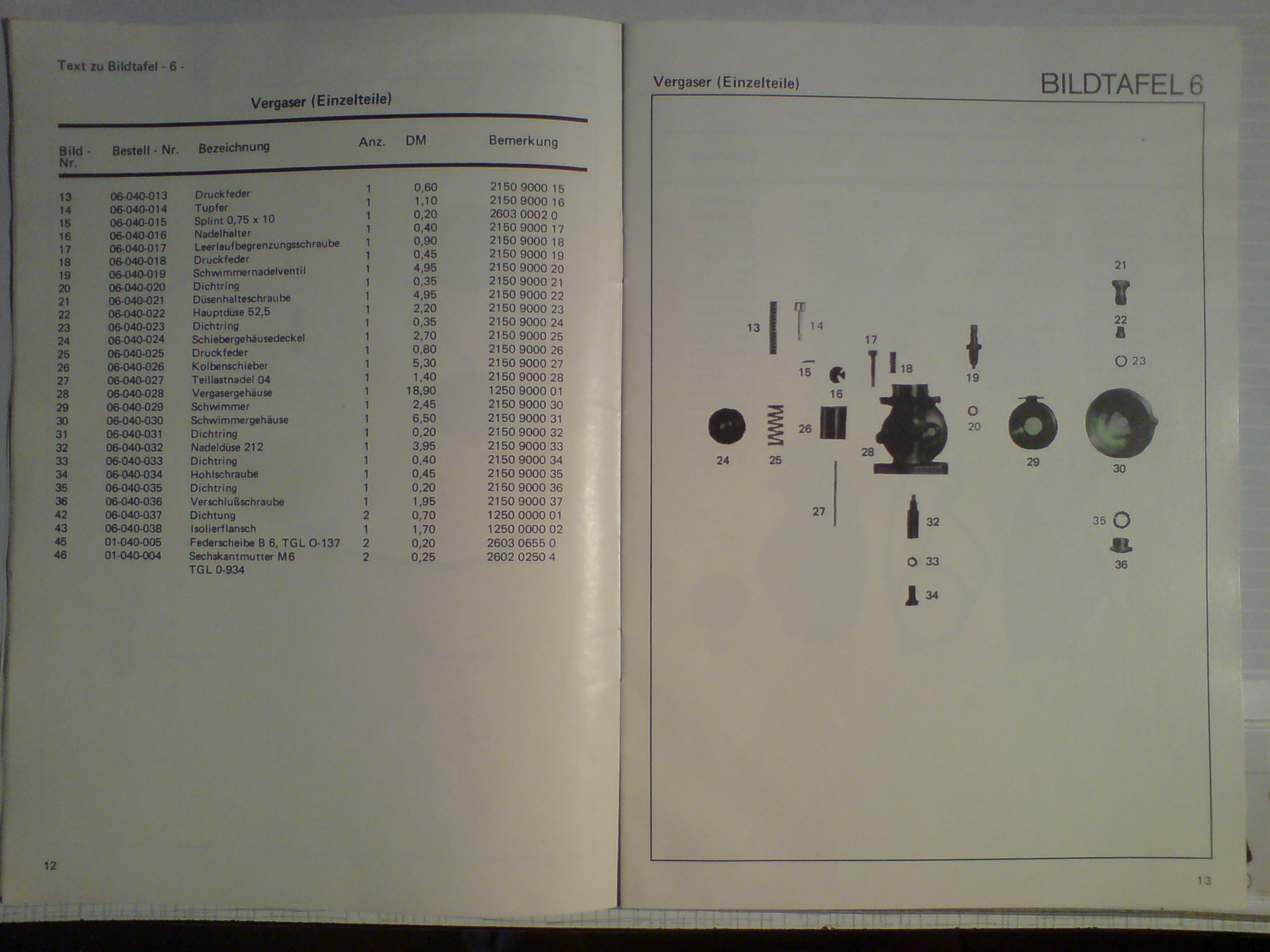

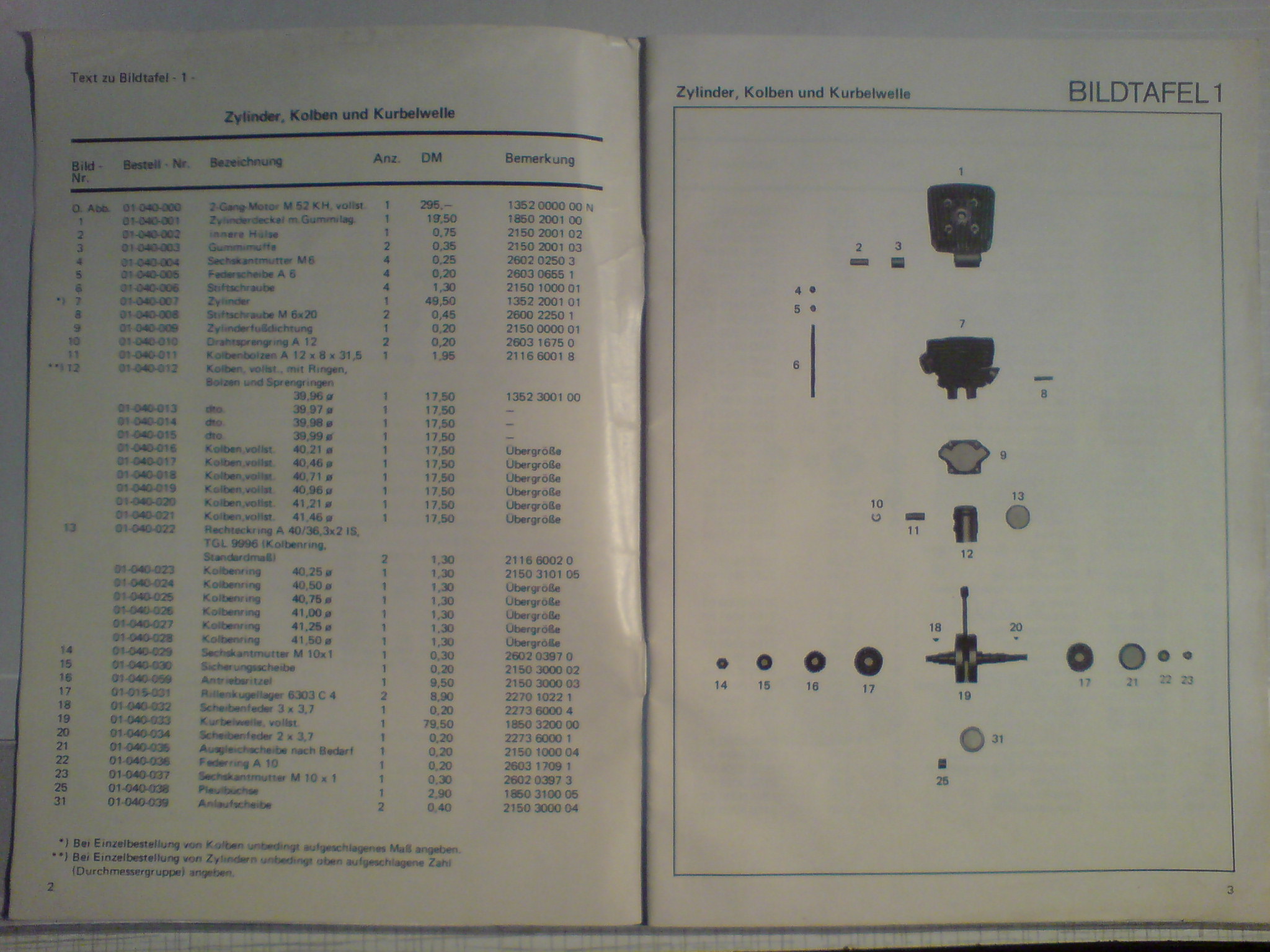

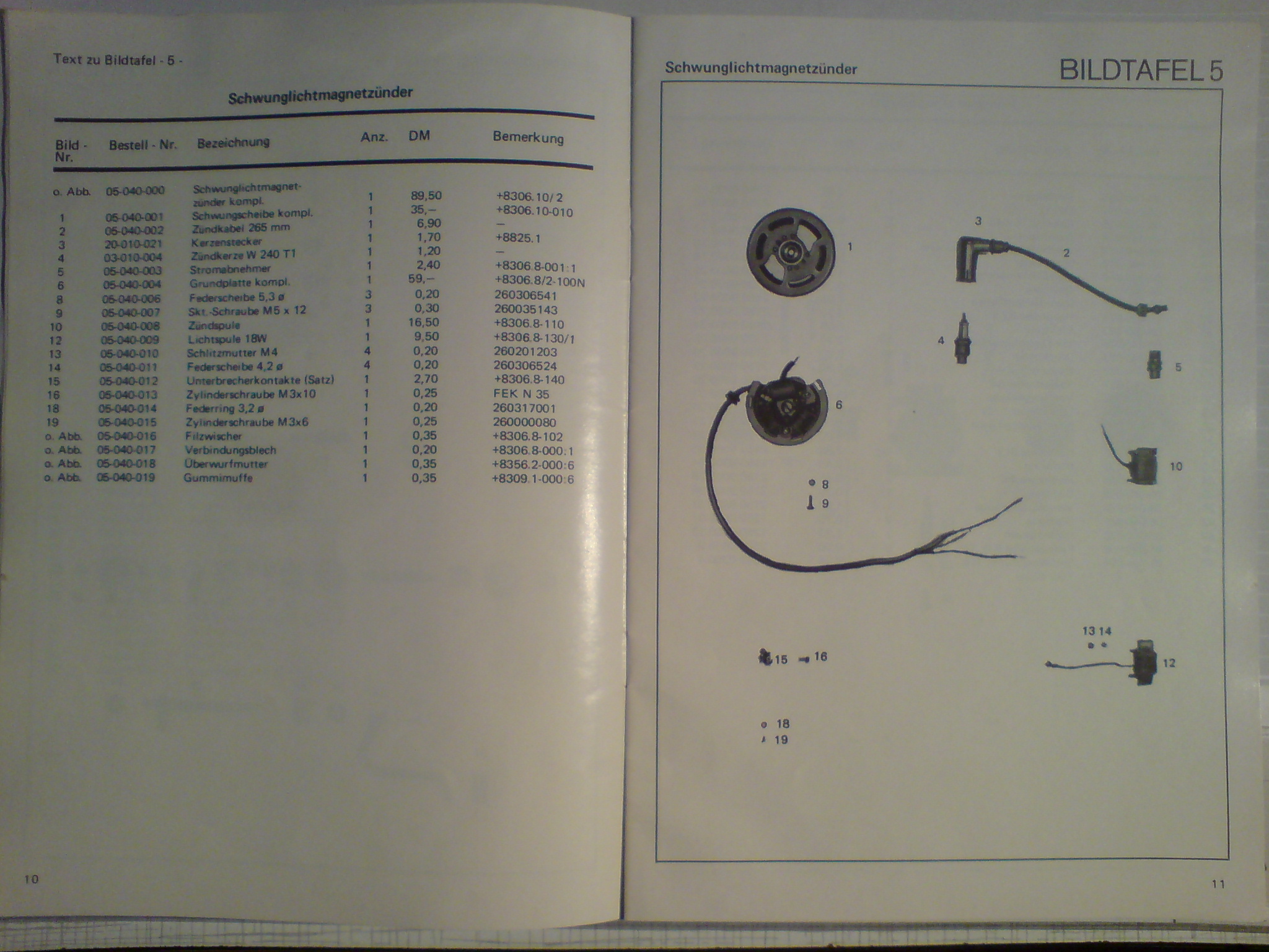

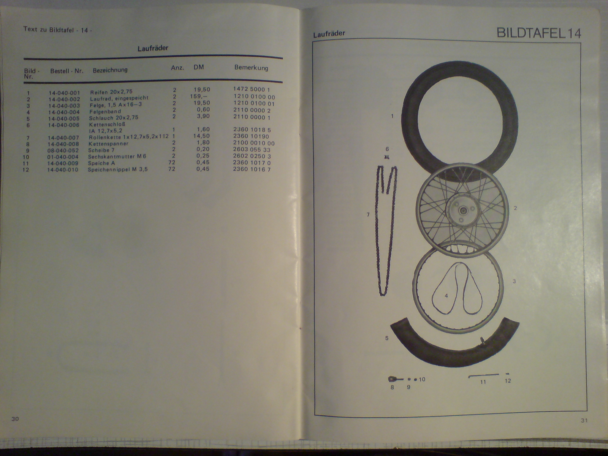

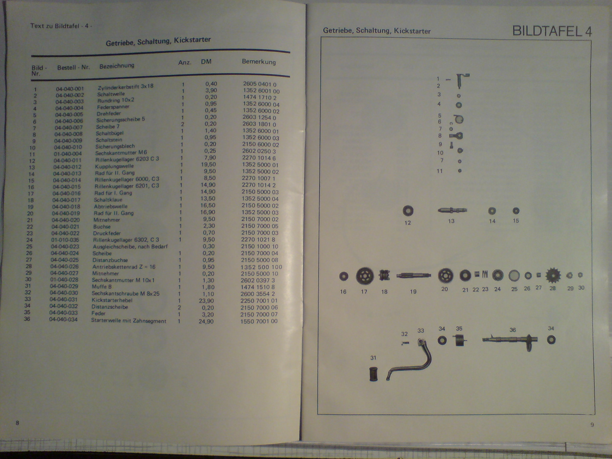

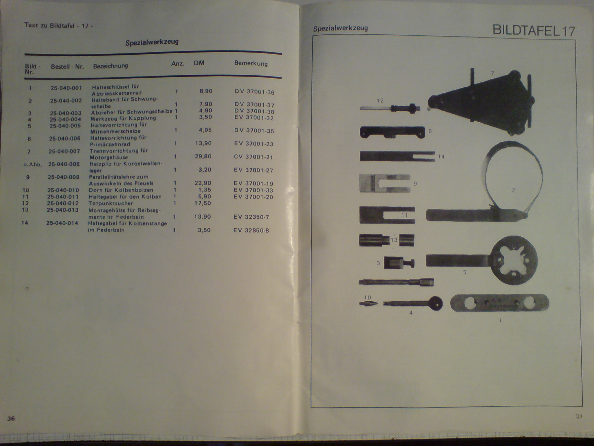

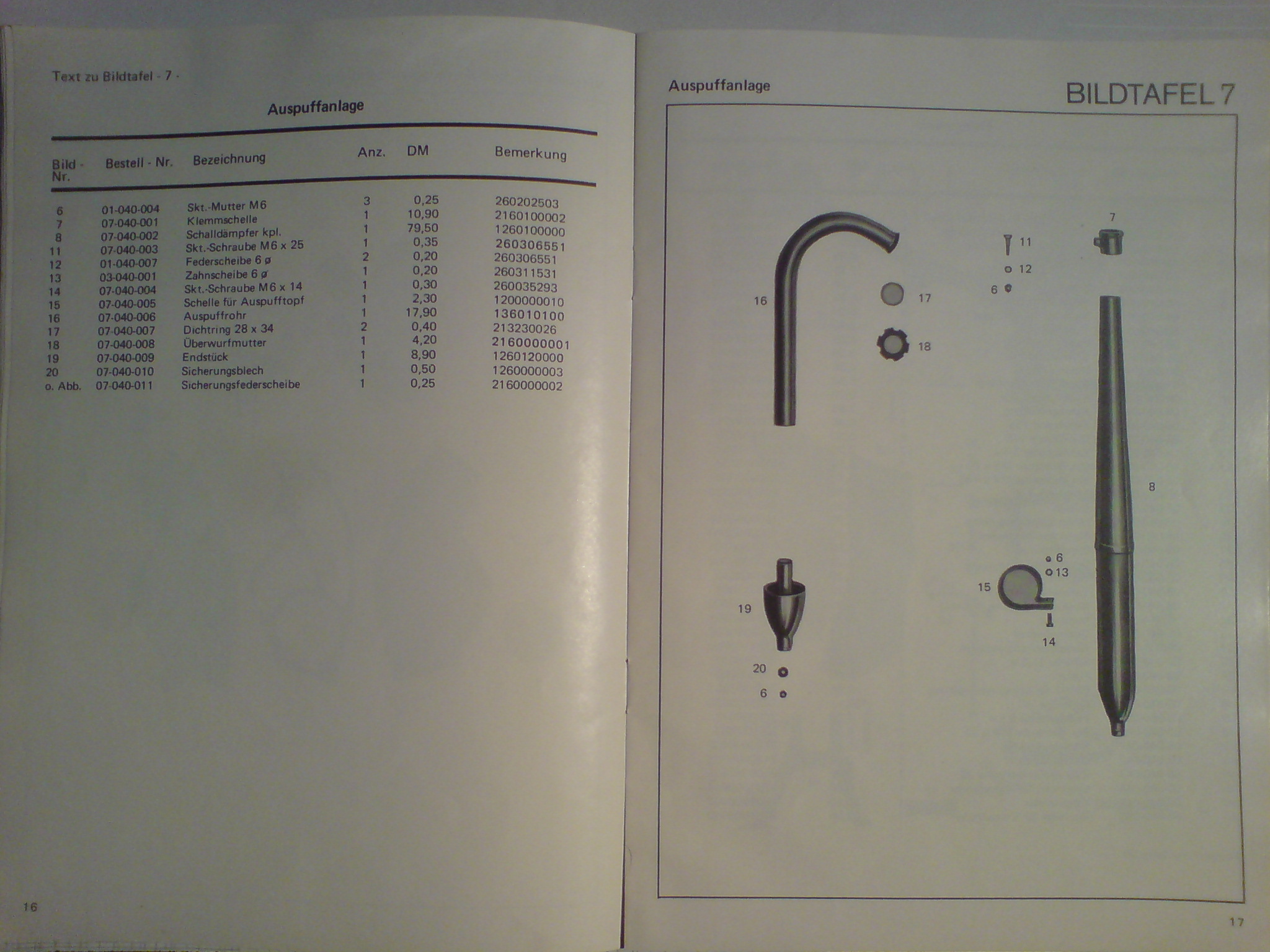

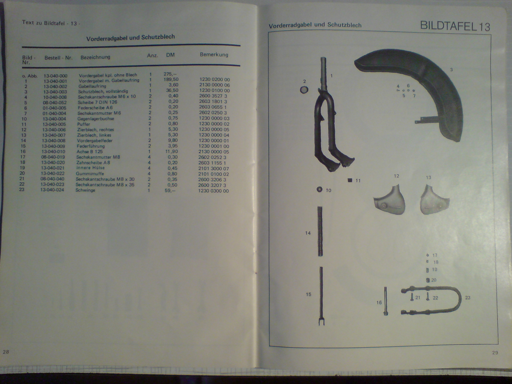

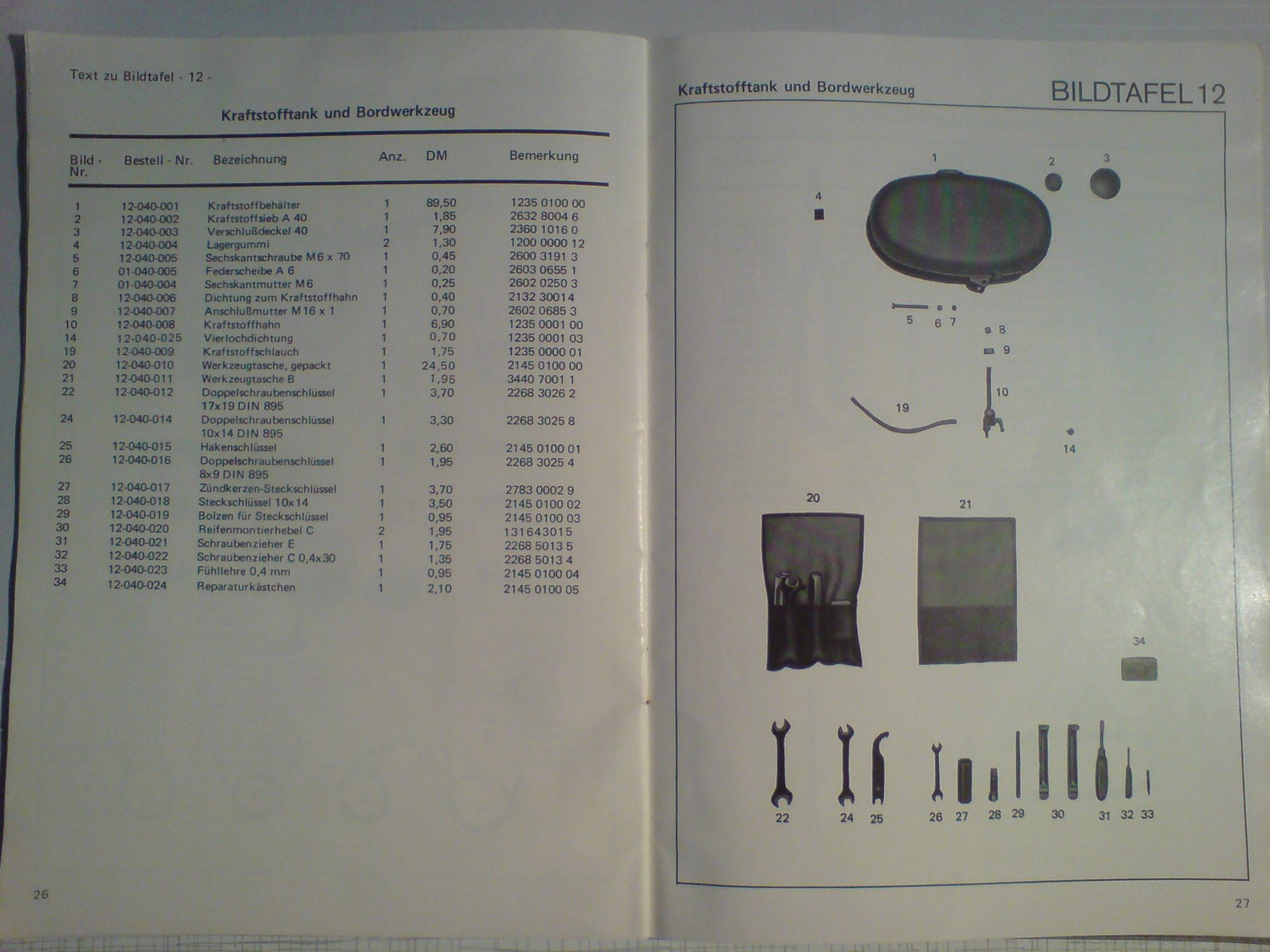

Mit freundlicher Genehmigung der Firma MZA.

Re: Ersatzteilliste Neckermann-Spatz

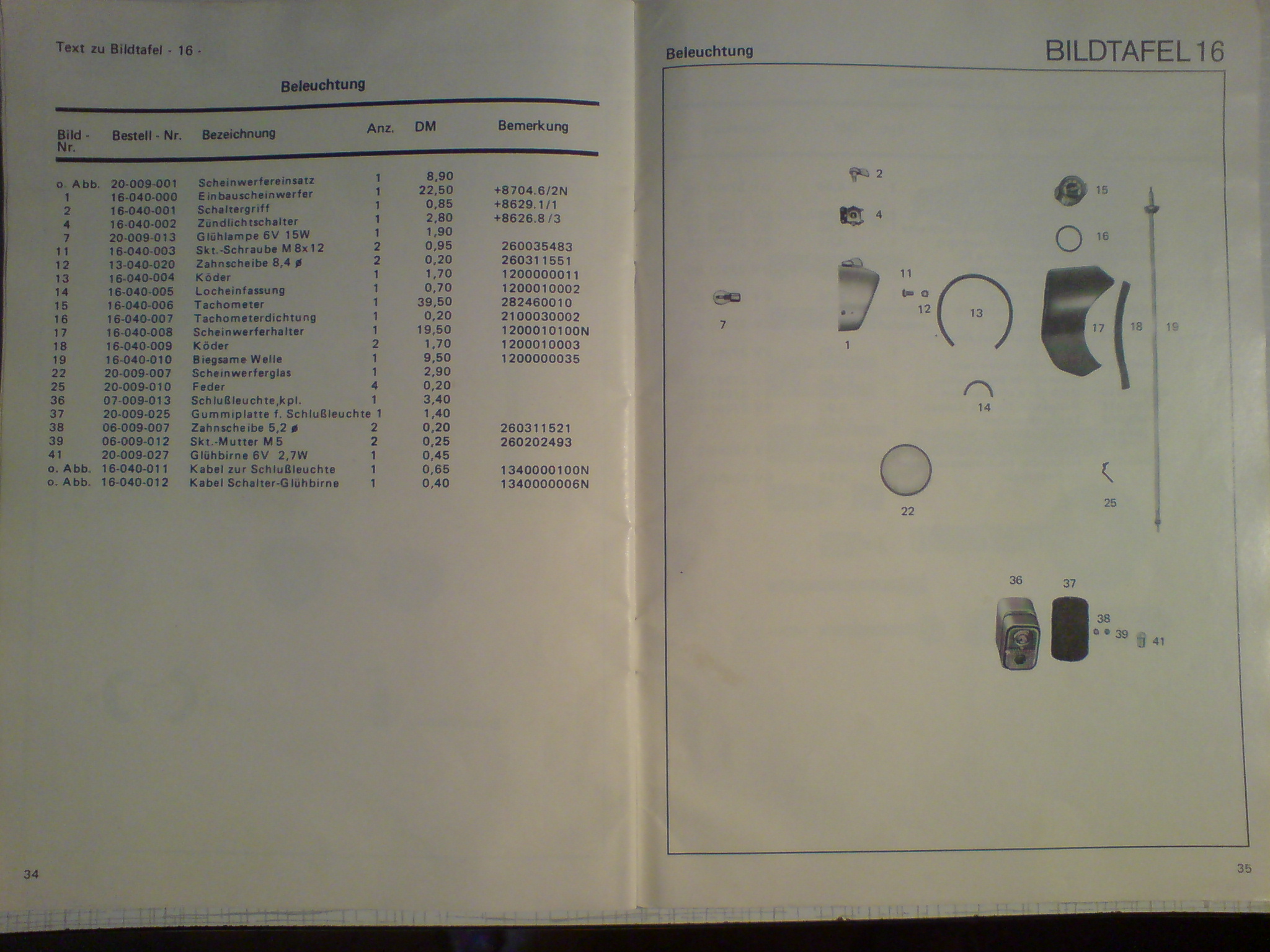

man beachte, das Ostteile abgebildet sind und nicht die Westausführungen !
Man beachte auch wie unverhältnismäßig billig die komplette Schlussleuchte (Ostausführung) war. Zum heulen
nee gunnar für den Preis bzw. unter der Nummer bekam men nur die Westleuchte, in den Prospekten sind nur die Bilder falsch
Auch wenn das so ist, ist der Preis dennoch heiß!
