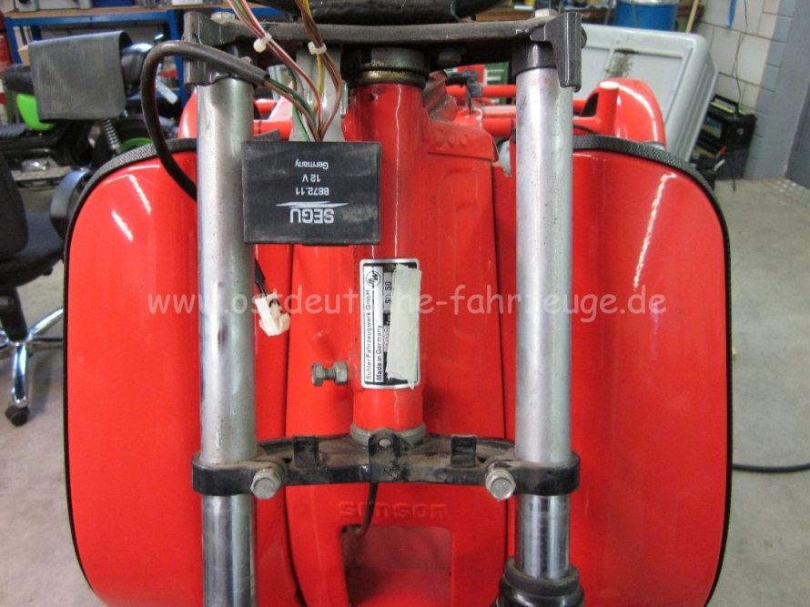

im Großen und Ganzen entspricht der Prägerahmen des Albatros, dem des SR50, bis auf einen extra Schweisspunkt mit Schraube, am Stirnrohr des Rahmens.
Diese Schraube, drückt auf eine Dämpfungsbuchse, die Vibrationen am Lenker entgegenwirkt.
Der SEGU Baustein, ist ebenfalls Blinkgeber für normal Blinken und aber auch für Warnblinkanzeige.

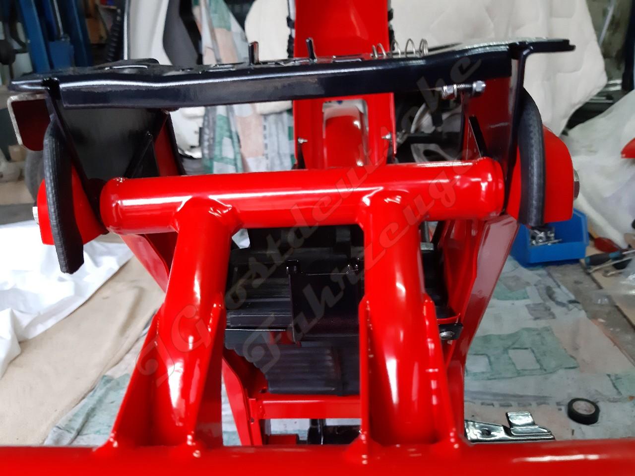

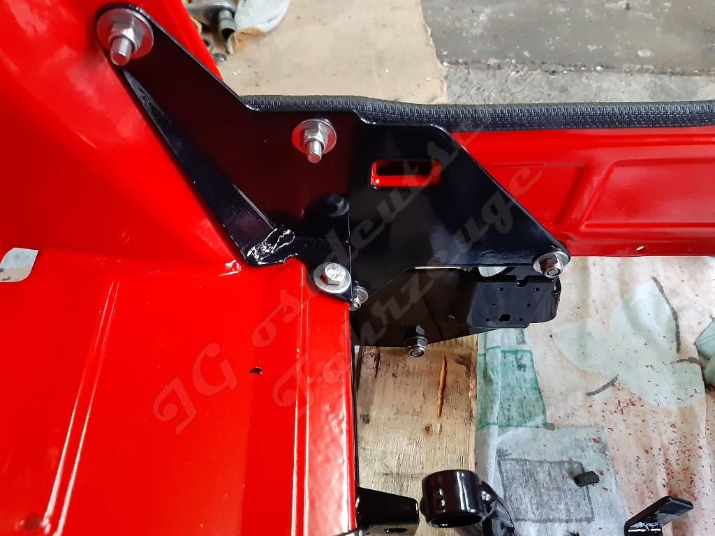

Hier mal die Rahmenverstärkung

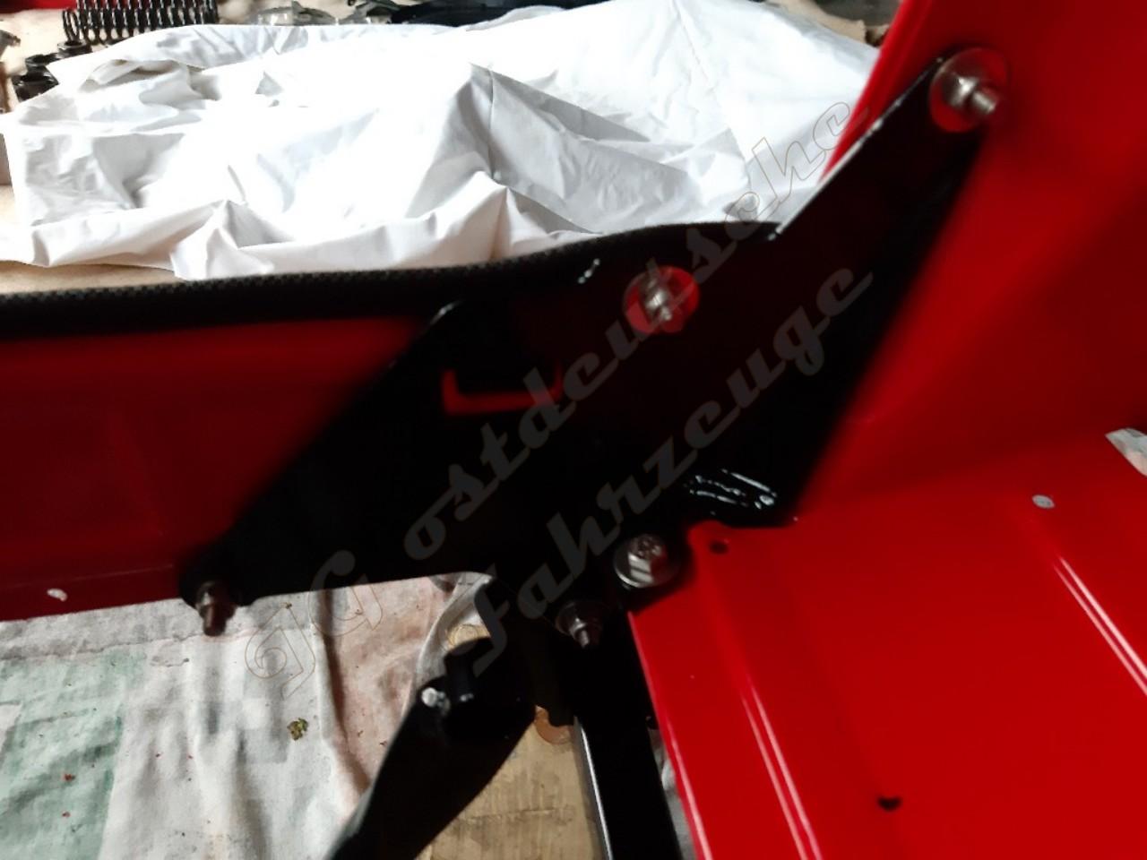

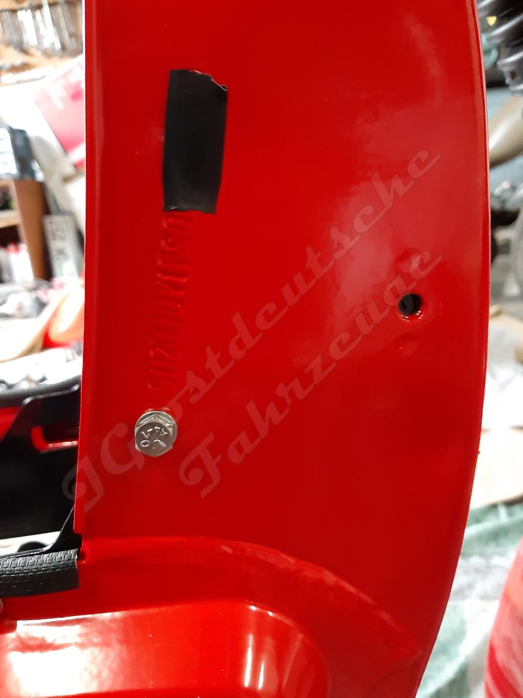

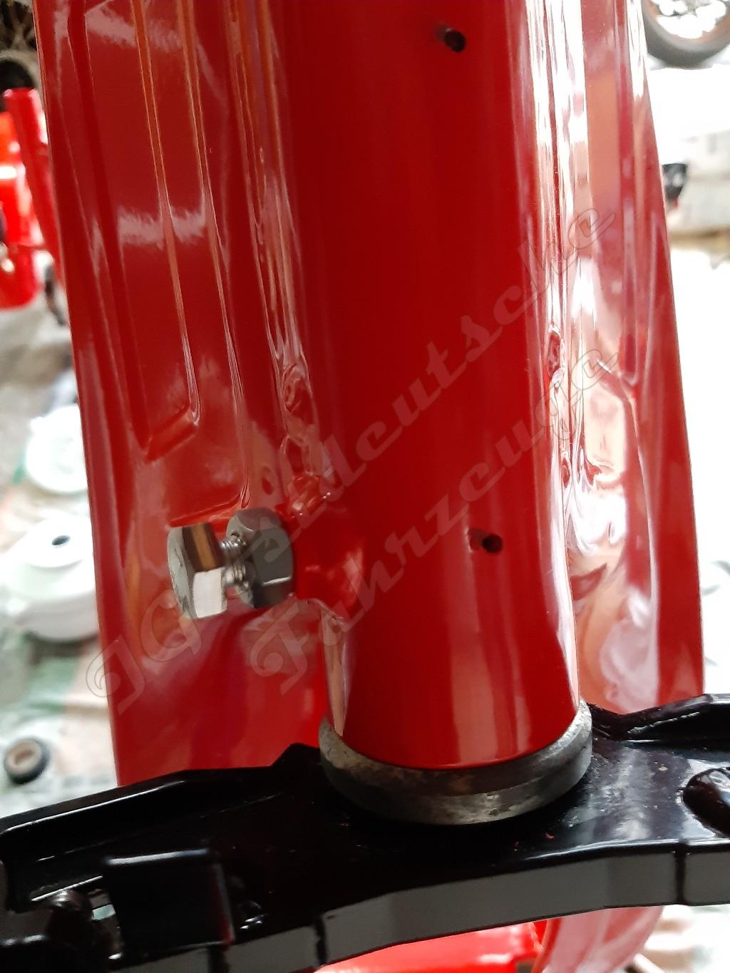

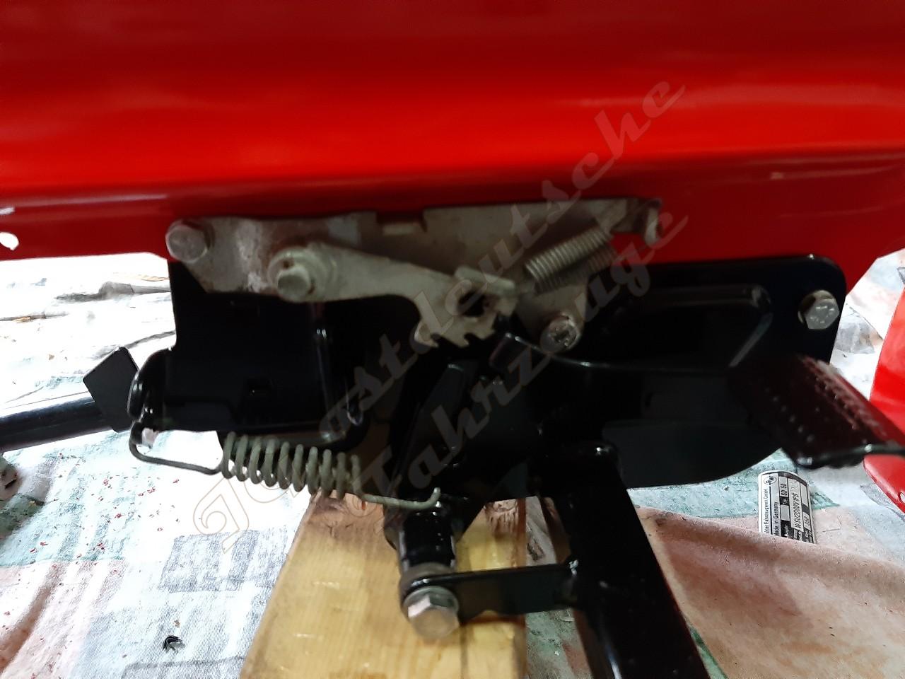

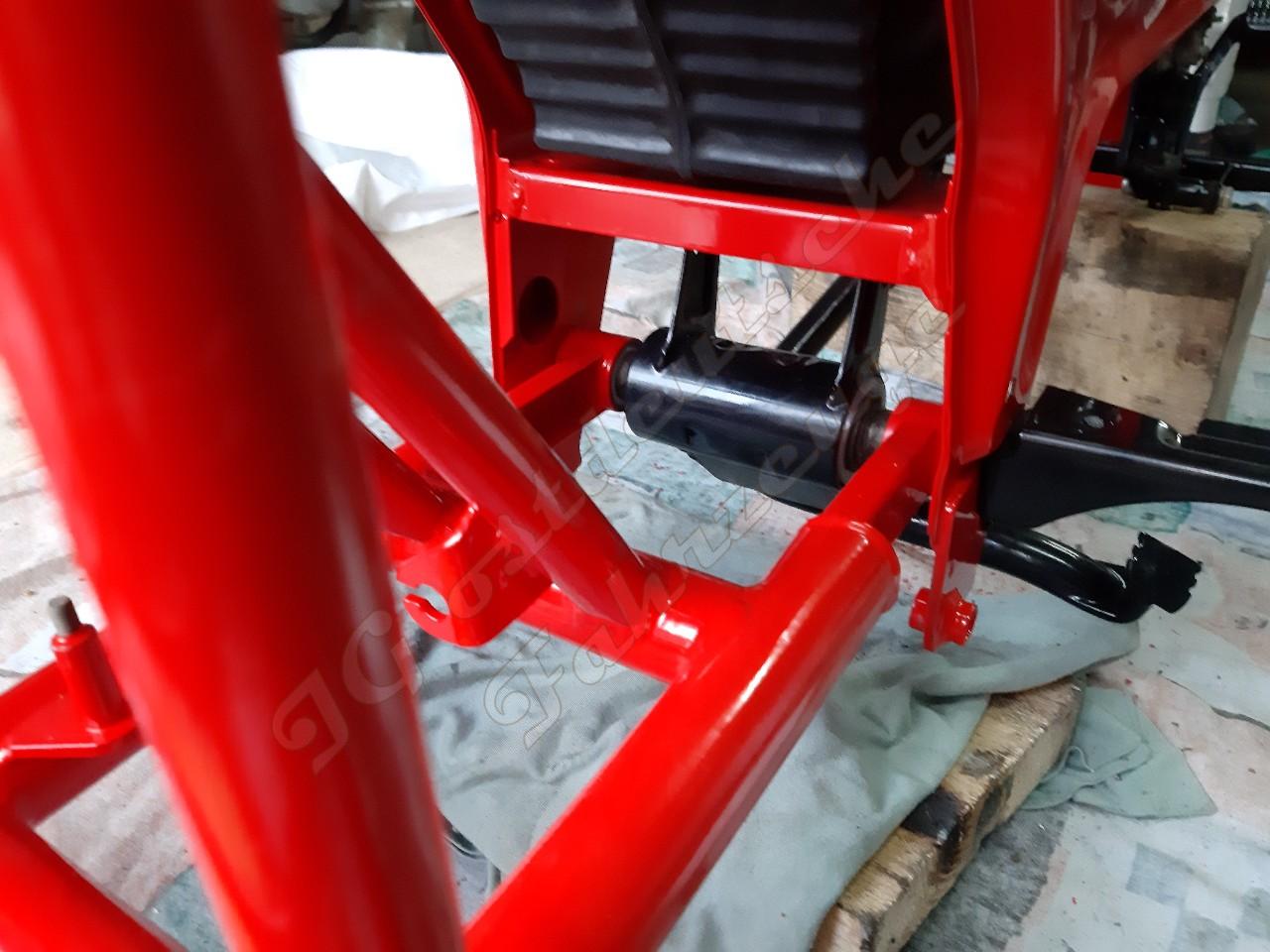

Hier noch ein paar Besonderheiten
1 Feststellbremse
2 + 3 Heckteilbefestigung
4 Halteschaube für die Buchse
5 Rahmennummer, 1993 seitlich rechts
eingeschlagen(Knieblech)
