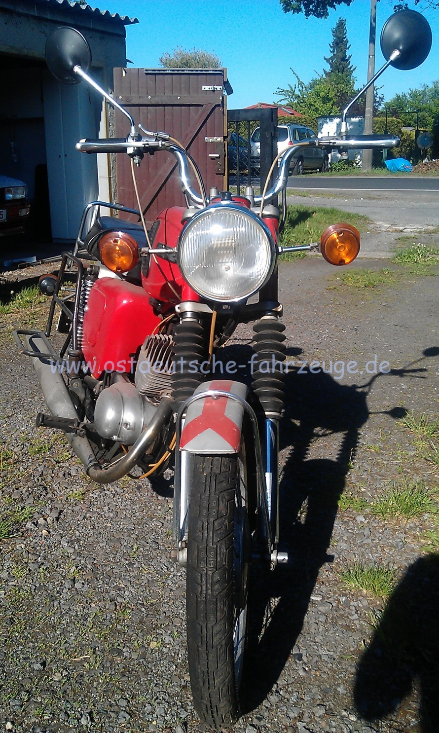

Moin!

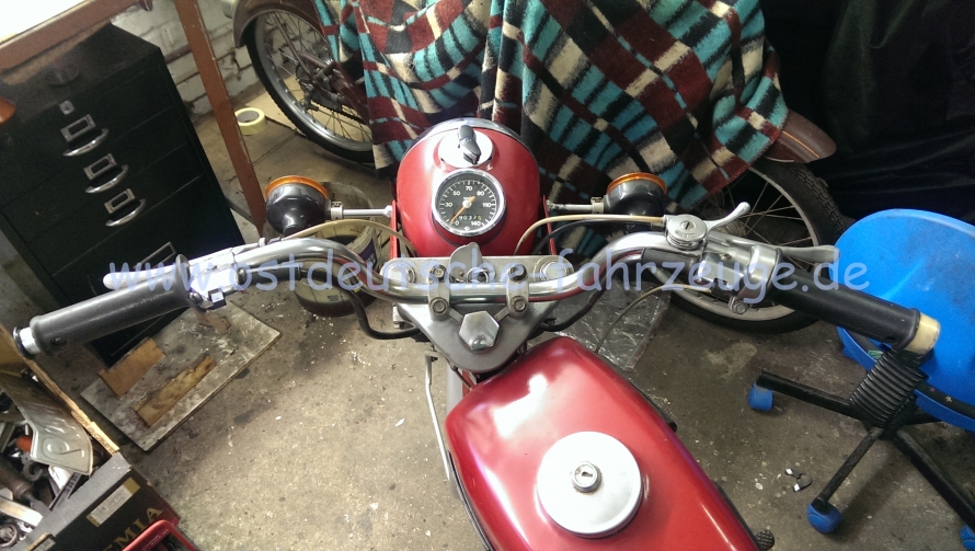

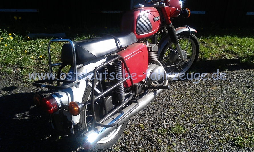

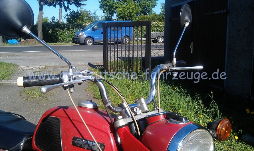

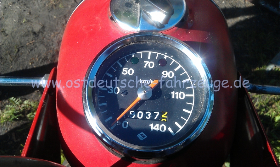

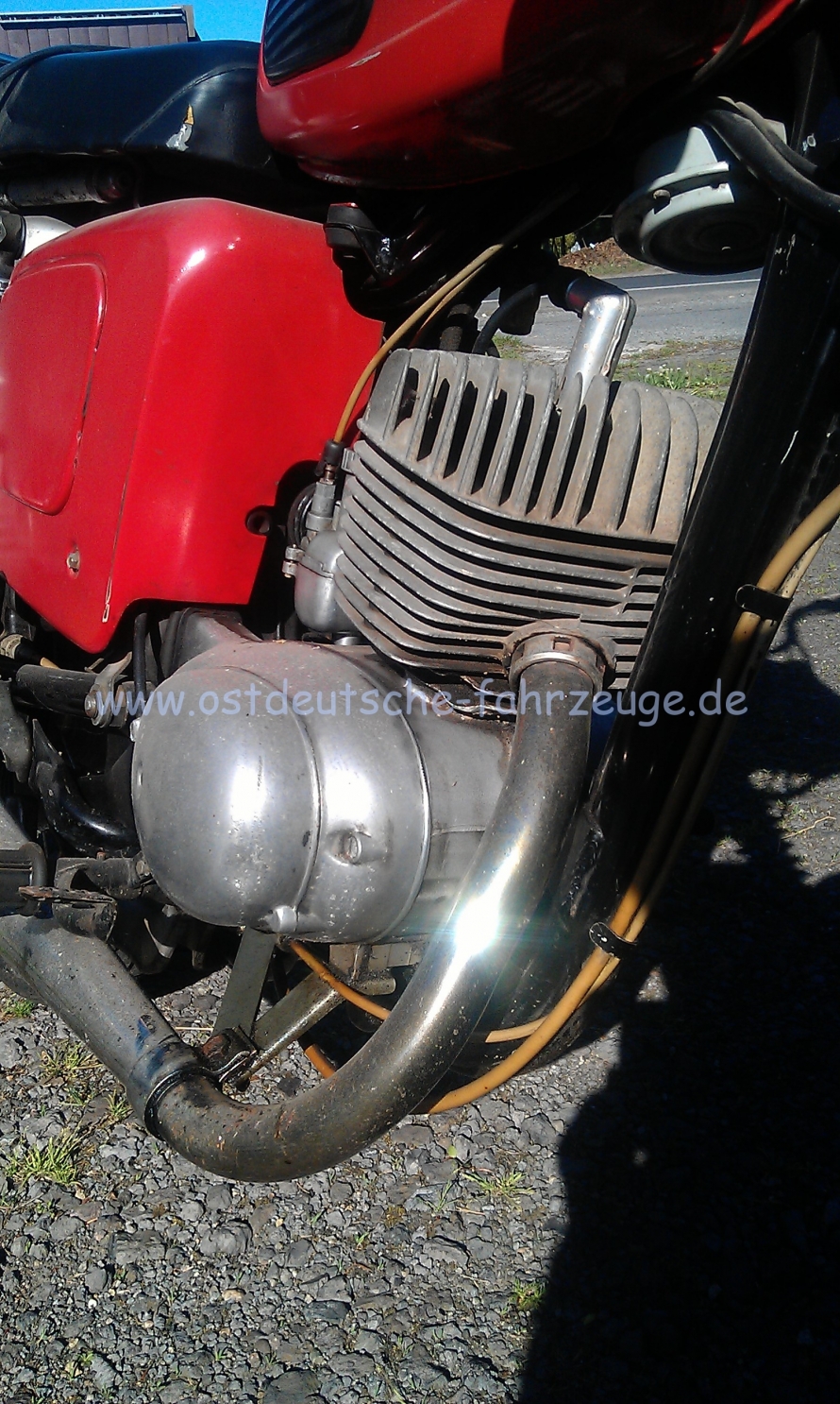

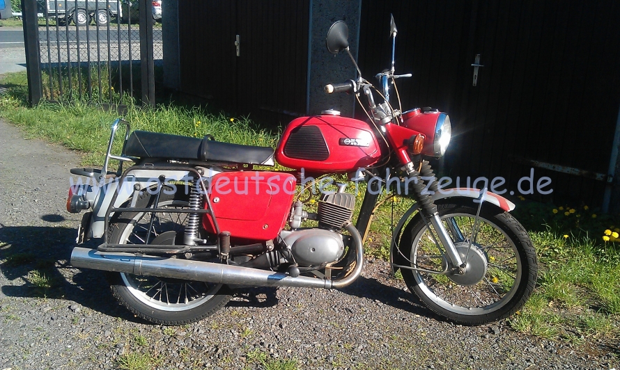

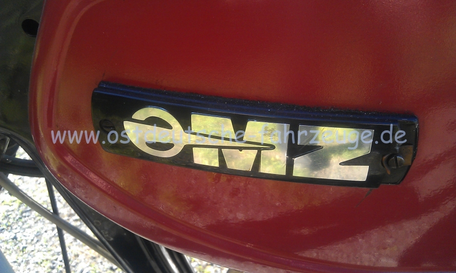

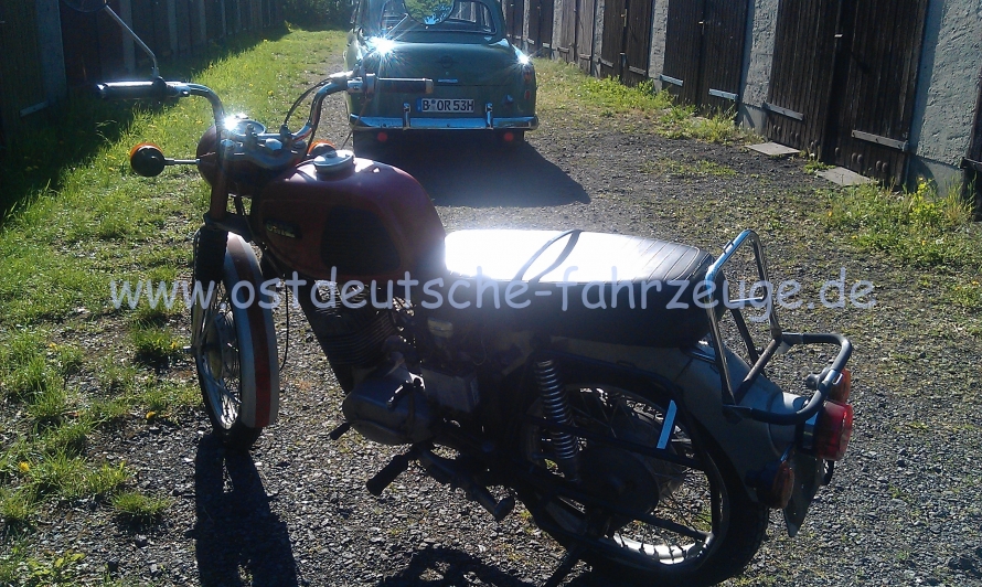

Das ist keine Neckermann, das ist eine normale "Standart" aus der DDR, Rücklicht ist so original. Der Lenker ist ebenso nicht original, er ist etwas zu hoch.Hochlenker gab es, aber nicht ganz so hoch, ab Werk wahlweise als Flach- oder Hochlenker.
Aber:
-Tacho ist nicht Original (diese Art kam erst um 1983/ 1984 auf) somit Kilometerstand absolut fraglich
-Blinkergläser hinten falsch (sind vordere montiert)
-Spiegel sind Zubehör (gehören Nierenspiegel an kurzen Haltern am Lenker ran)
-Schutzblechendstück hinten nicht original, da muß das geschwungene Endstück wie von der ES125/150 und ETS 125/150 ran, dieses hier wurde gekürzt)
-Faltenbälge vorn nicht original, entweder lange "feste" Bälge, oder kurze Staubkappen
-Auspuff falsch, da muß der mit dem hinten abgeschrägten Endstück ran
Weiß ja nicht wie die Transalp gehandelt werden, aer mehr wie 400 bis 500 tät ich für die TS nicht zahlen.
Aber:

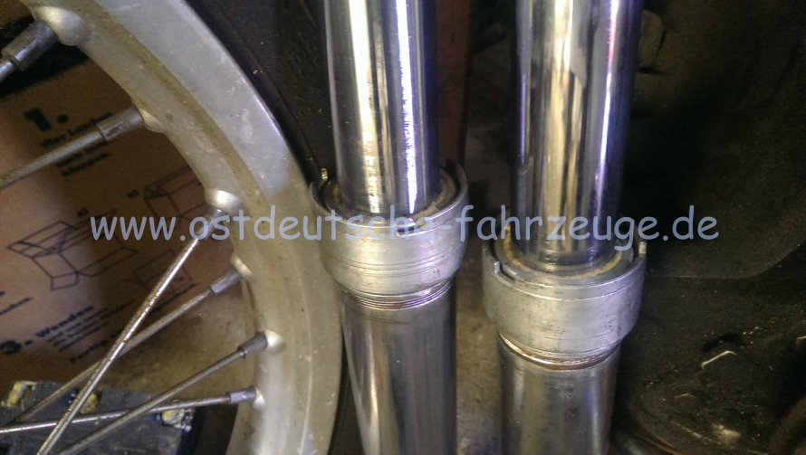

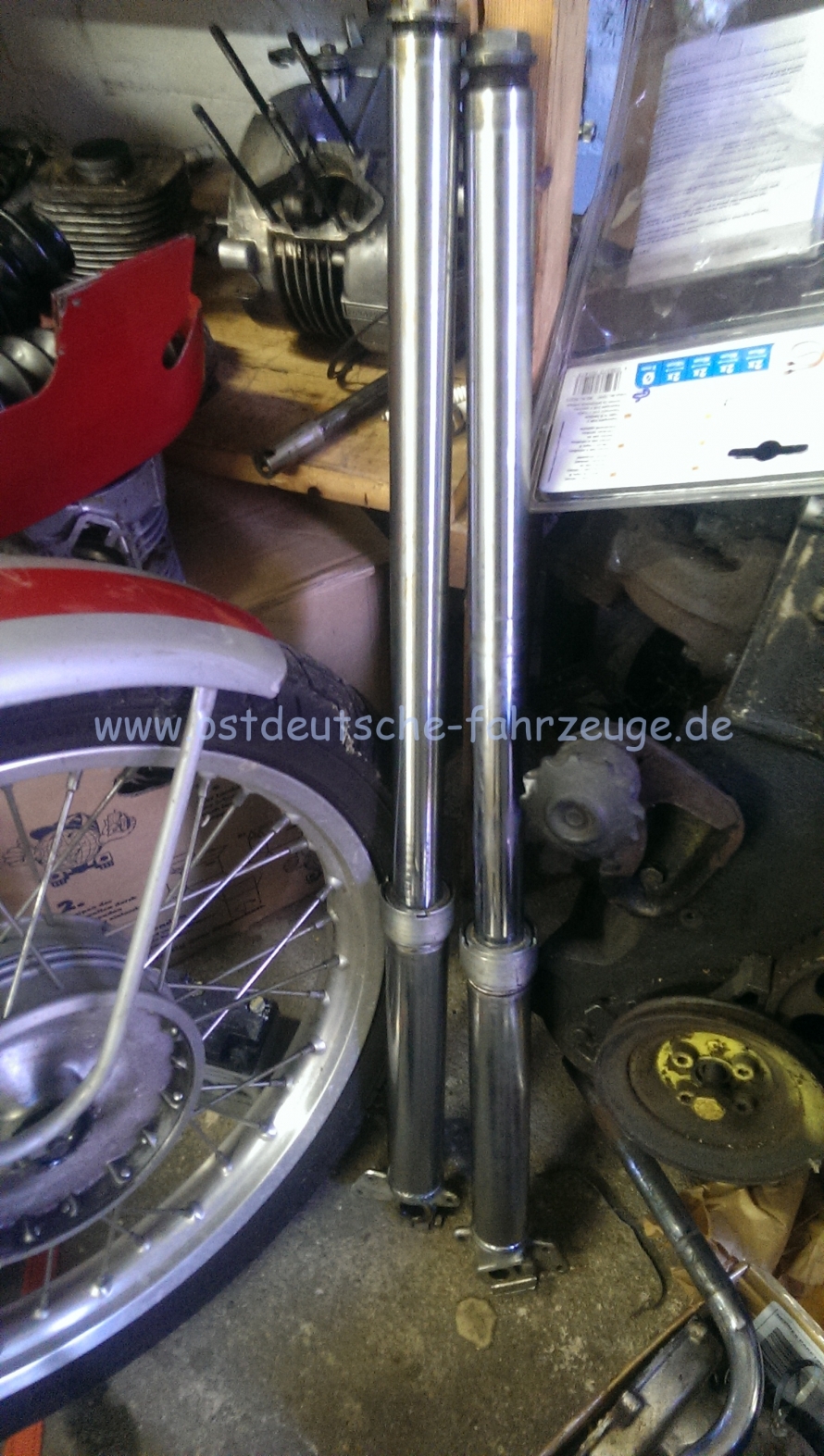

ich nochmal: die 32mm Telegabeln waren immer etwas "schlapp", lassen sich zwar sehr aufwendig regenerieren, sind danach aber nicht viel besser.
Abhilfe kann man schaffen indem man die oberen Verschlußschrauben löst (unbedingt passende Nuss und viel Wärme anwenden, die sind wegen "Abdichtung" eingeklebt) und sich passende Vollmaterial Rundlinge oben einsetzt, damit wird die Feder straffer, ich habe in meiner je Seite 5cm drin.
Zu DDR Zeiten war der Trick ähnlich: da wurden je Gabel eine ausgediente Zündkerze eingesetzt (kein Spass), war bei meiner auch so.

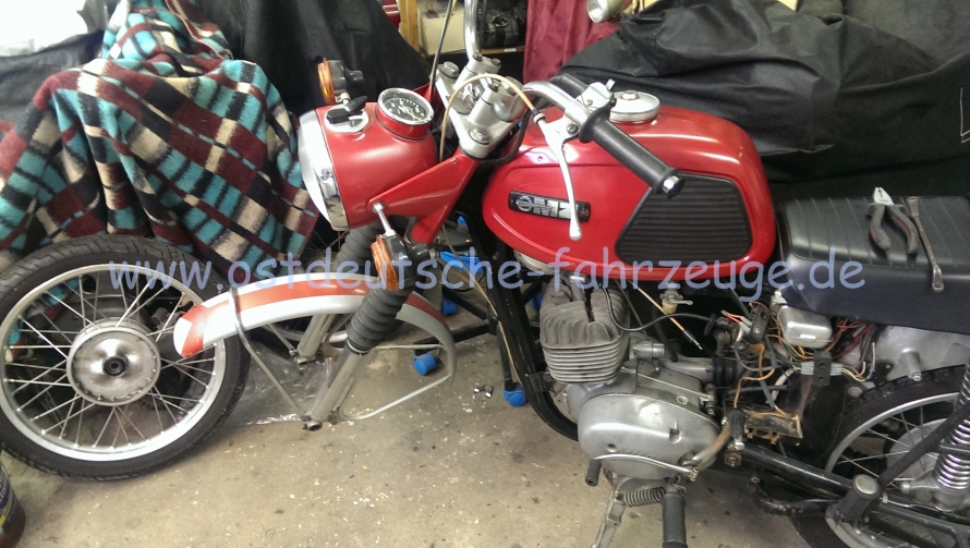

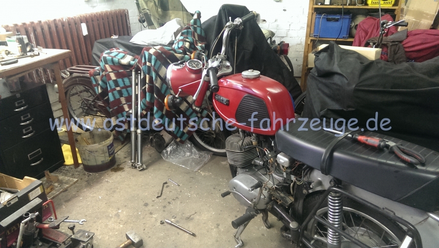

Kann mir jemand sagen, was für ein Öl in die Gabel kommt und welche Menge? Das "große gelbe MZ-Schrauberbuch" "sagt" 220ml Hydrauliköl mit 2% MOS2-Additiv. Von Viskosität ist keine "Rede". HLP46??? Im MZ-Laden haben sie mir Stoßdämpferöl von Addinol angedreht. Da steht auch keine Viskosität drauf. Man meinte 250ml pro Holm. In der DDR-Lektüre steht Stoßdämpferöl mit einer Viskosität um die 6 Zentistokes, weniger sei Mist und mehr auch... Die Füllmenge wird mit einem Draht ermittelt, den man quasi wie einen Ölmessstab auf den Grund der Gabe tauchte und dann Höhe messe.
So. 3 Standpunkte... Was mache ich nun?

- Gabel raus, die Dämpfung ist schlapp...
- IMAG4506.jpg (392.5 KiB) 13332 mal betrachtet
- raus isse!
- IMAG4508.jpg (389.71 KiB) 13332 mal betrachtet

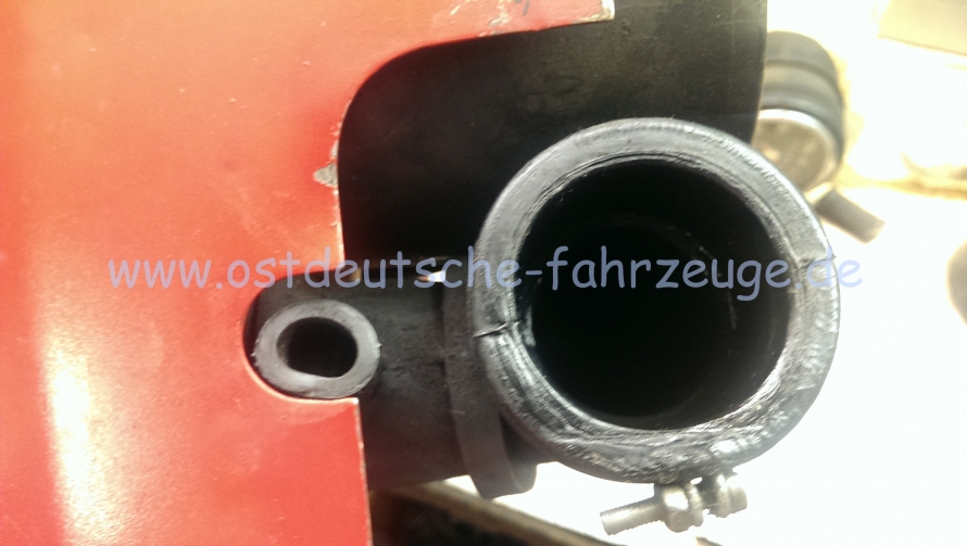

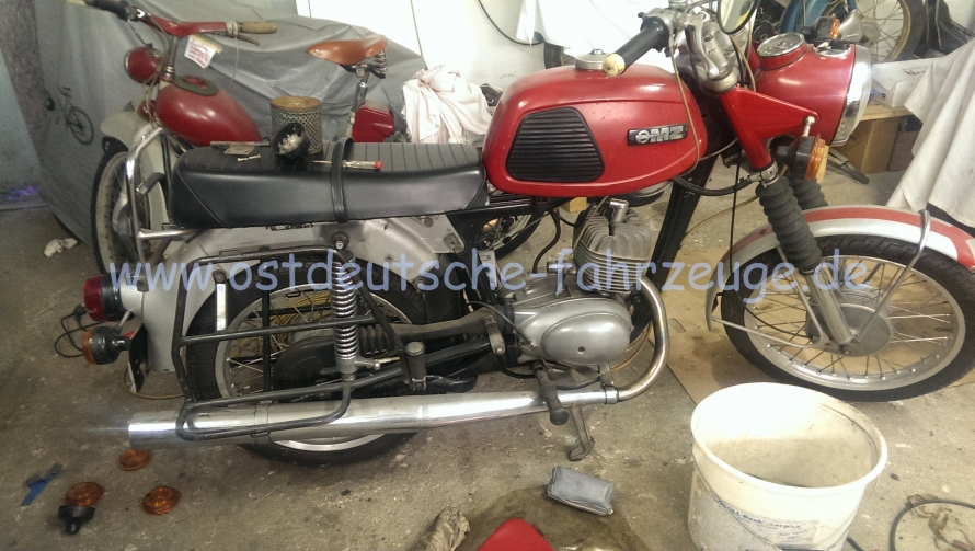

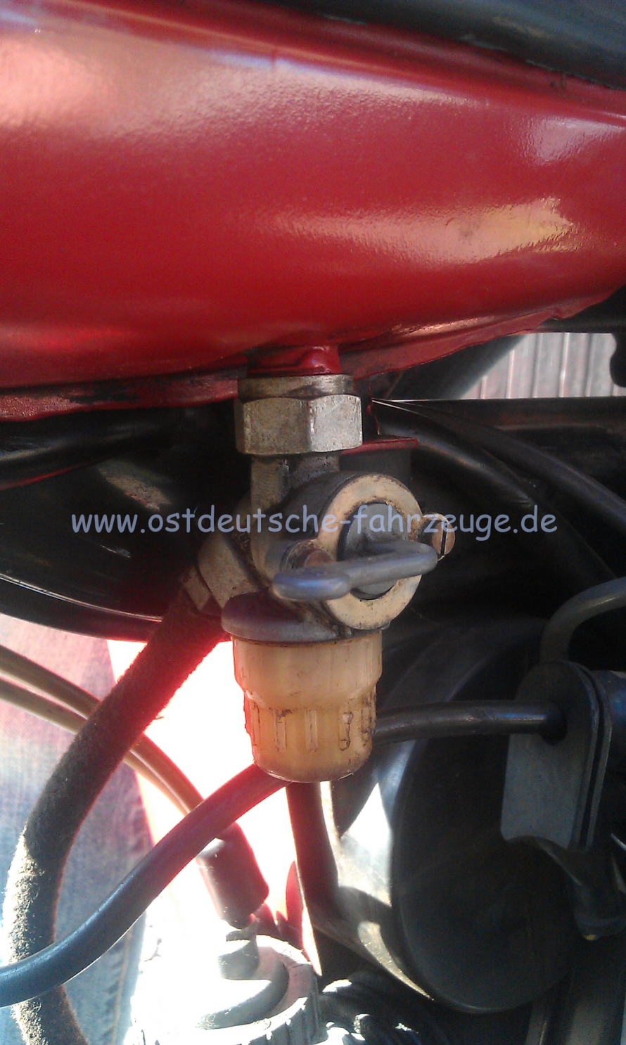

Kann mir jemand sagen, wofür dieser Extrastutzen ist?
- IMAG4294.jpg (267.26 KiB) 13330 mal betrachtet

So. Ich habe jetzt die Gabelholme mit hlp46 "gespült". Eine Dämpfung ist nun spürbar. Morgen steige ich dann auf hlp46 mit 2% Molybdändisulfid um. Ich bin gespannt.

Hey Swenni,
der Stutzen am Ansauggummi ist zwar überall abgebildet, schein aber keine weitere Funktion zu haben. Ist das Loch im Gummi denn durchgängig?
Falls ja, könnte ich mir vielleicht vorstellen, dass ein Schlauch aus dem Lichtmaschinenbereich (wie in der ES - 250 - Baureihe) in den Ansaugbereich vorgesehen war, um die Lichtmaschine durch Unterdruck zu entlüften und/oder explosives Gemisch aus dem LIMA - Raum zu entfernen (wenn die WEDI´s LIMA - seitig undicht waren).
Ich kann mich zwar nicht daran erinnern, dass da ein Schlauch war (hatte auch mal eine, aber mit dicker Telegabel).
Ansonsten sieht sie recht gesund aus, wenn auch Lenker und Spiegel... zeitgemäß verschönert halt...
Mein Favorit ist diese Baureihe eher nicht, sie fuhr halt.
Da sie aber die echte Nachfahrin der RT ist, kann man nix sagen.

So, ich nochmal,
habe bei Eastbikesunited nachgesehen, die haben ET - Listen der ES125/150 online. An den Stutzen kam zumindest früher (bei der ES) der Entlüftungsschlauch O-8x2x160 TGL 13880 Bl.3
Ich weiß nur nicht genau, ob es die Getriebeentlüftung war, die ja später ins Freie führte (Einfüllloch - Verschluss) oder wirklich die LIMA - Entlüftung.
Ein Foto findest du auch in der Bedienungsanleitung für die ES. Will ich hier nicht reinstellen wegen Copyright. Kann ich dir aber per Mail schicken.
Link: Eastbikesunited
Einfach Links auf MZ klicken und dann bei ES - Typen oder TS - Typen suchen.
