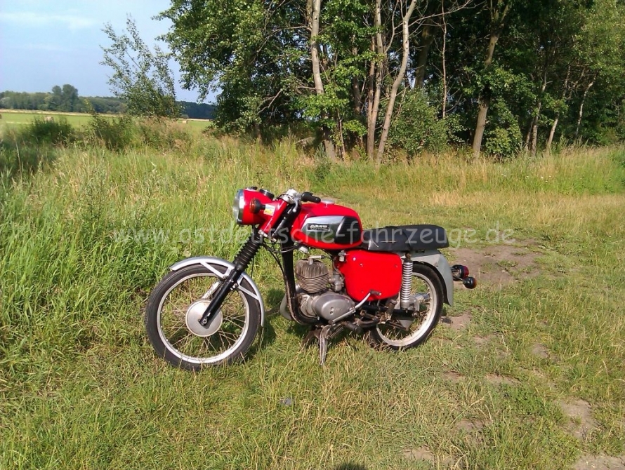

Hab heut mal im kühlen Schatten ein parr Bilder gemacht und eine to do Liste erstellt.
Meine erste MZ TS 150 ein Traum in rot

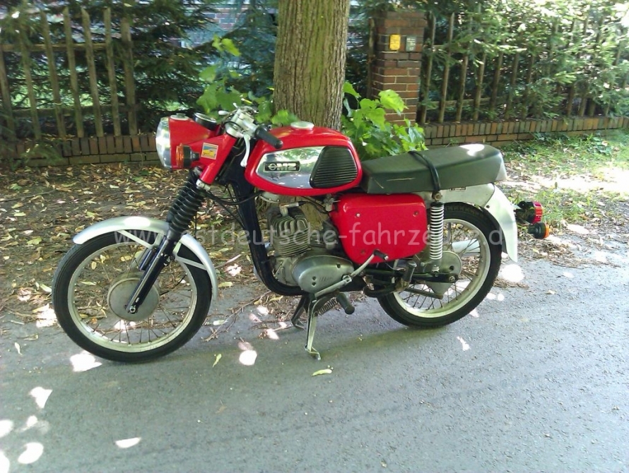

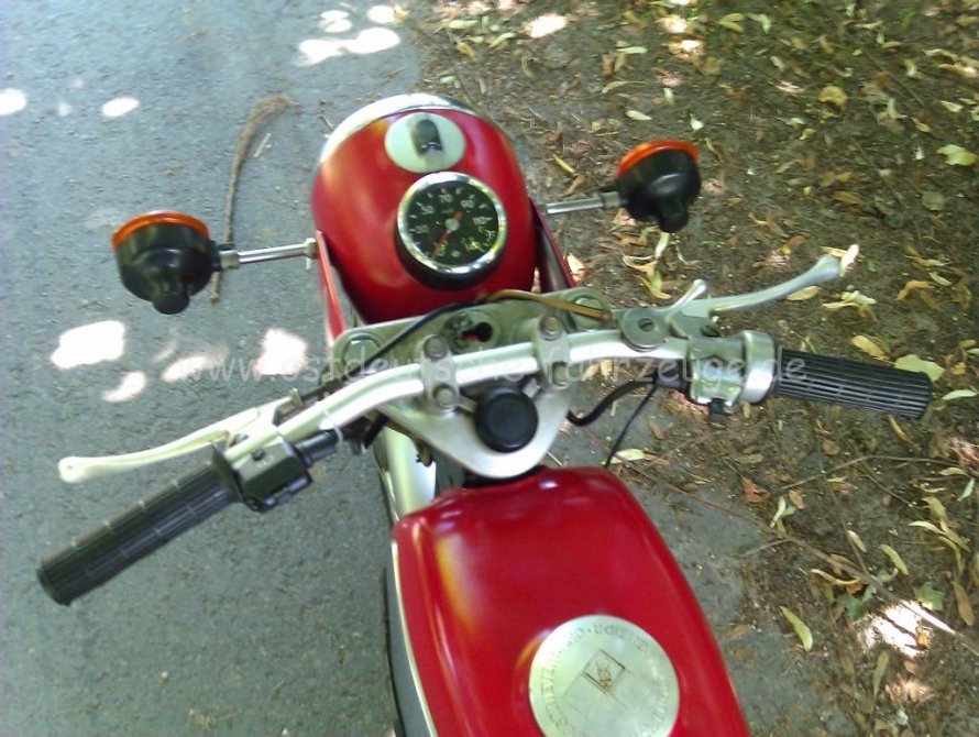

- Einen Spiegel brauch ich noch und das Lenkschloss, das alte war ohne Schlüssel und musste ausgebohrt werden.
- IMAG4084.jpg (453.14 KiB) 7275 mal betrachtet

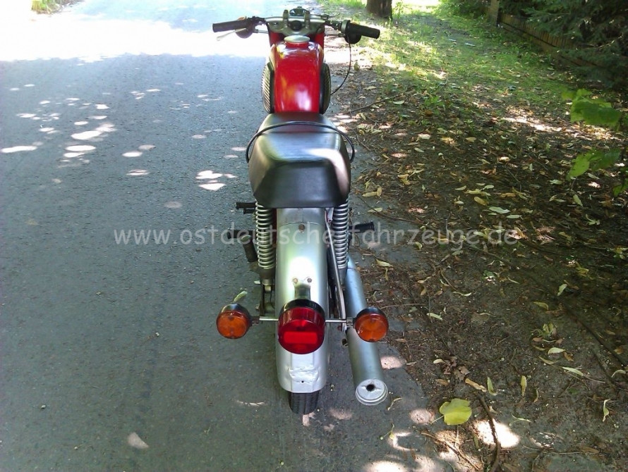

- Hinten muss ich noch die Kennzeichenhalterung besorgen, sonst ist alles ok, Gepäckträger war keiner dran, da überleg ich noch ob ich einen montiere.
- IMAG4085.jpg (507.51 KiB) 7275 mal betrachtet

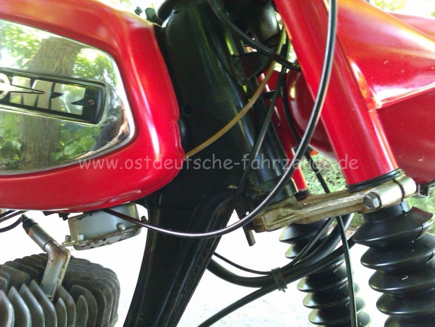

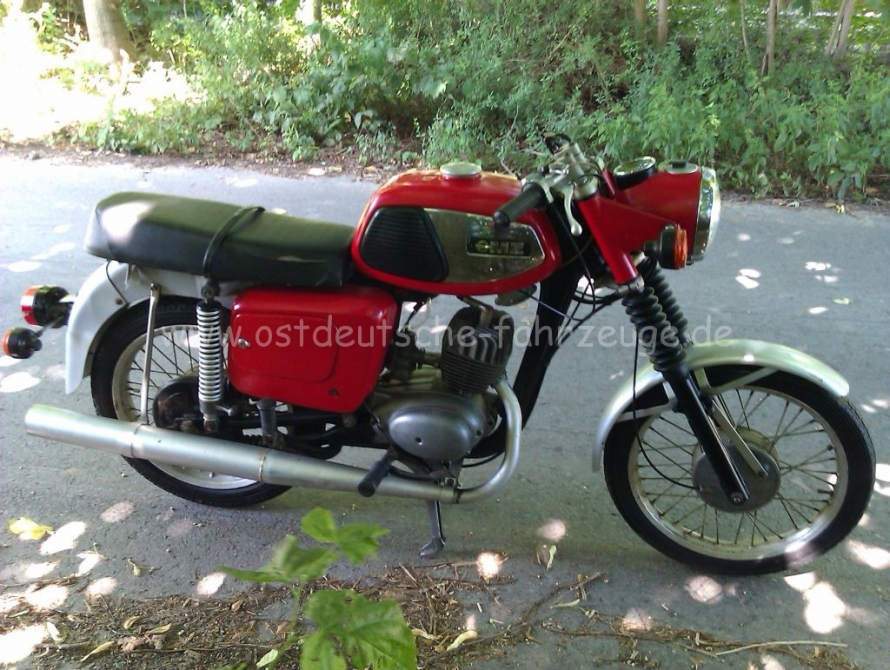

- AUf jeden Fall brauch ich einen neuen Krümmer und Auspuff, wurde alles mal lackiert., Die Stossdämpferfedern muss ich auch austauschen sind auch mal lackiert worden.
- IMAG4086.jpg (487.46 KiB) 7275 mal betrachtet

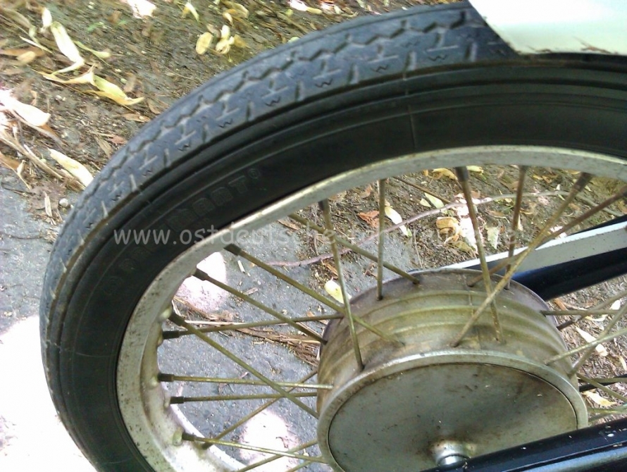

- Das Vorderrad werde ich erneuern da ist ein heftiger Schlag drin, Lenkkopflager und Rahmen sind aber ok, ist kein Spiel drin und nichts verzogen.
- IMAG4089.jpg (473.37 KiB) 7275 mal betrachtet

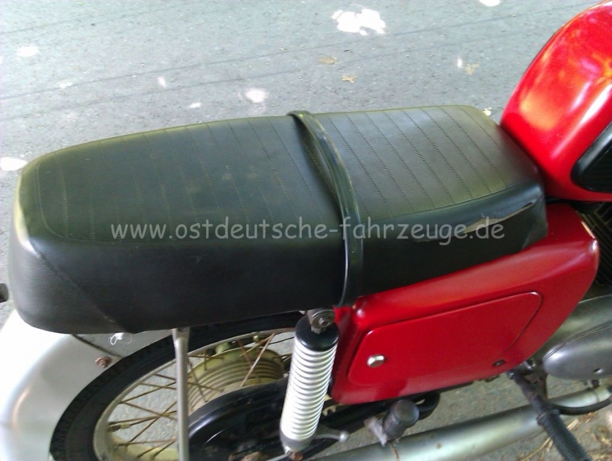

- Siotzbankbezug muss auch neu, da hätte ich gern diesen mit abgestepptem Karomuster.
- IMAG4097.jpg (363.12 KiB) 7275 mal betrachtet

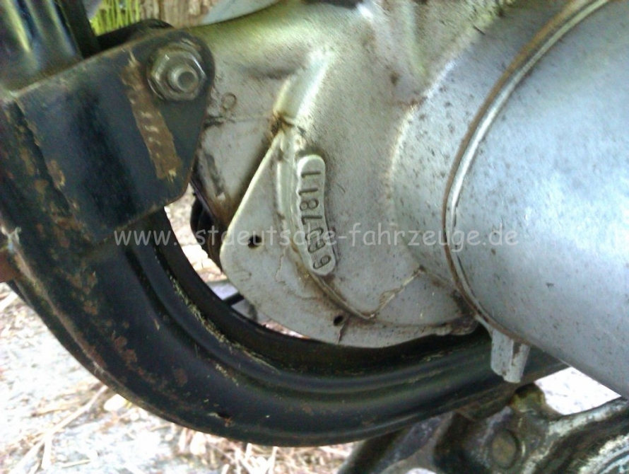

- Hier noch mal die Motornummer
- IMAG4104.jpg (397.38 KiB) 7275 mal betrachtet

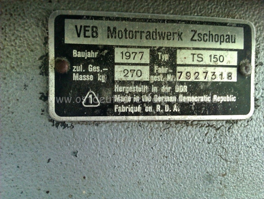

- Typenschild
- IMAG4106.jpg (499.94 KiB) 7275 mal betrachtet

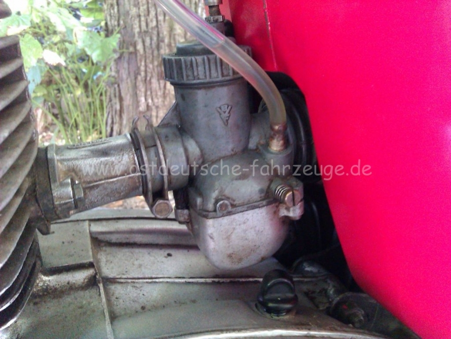

- Vergaser, muss mal eingestellt werden.
- IMAG4105.jpg (396.34 KiB) 7275 mal betrachtet

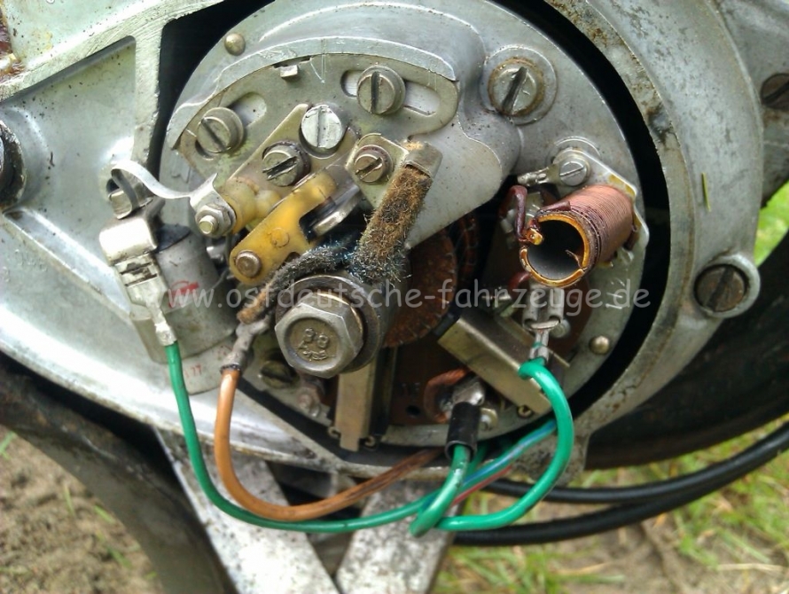

Hier nochmal die Zündung, wenn es am Unterbrecher mächtig knallt, blitzt und funkt
, denke ich mal der Kondensator hat ne Macke oder
Sonst bin ich der Meinung die Zündung ist ok.
- IMAG4136.jpg (420.55 KiB) 7259 mal betrachtet

SimsonFahrradSammler hat geschrieben:Hier nochmal die Zündung, wenn es am Unterbrecher mächtig knallt, blitzt und funkt, denke ich mal der Kondensator hat ne Macke oder
Da kann man wohl von ausgehen .
Ich würde die Unterbrecherkontakte auch mal nachschauen und etwas nachfeilen , oder mit etwas Schmirgelpapier (über eine Feile gelegt) glätten.
Re: Meine erste MZ TS 150 ein Traum in rot
es kann auch einfach an schlechtem kontakt beim kondensator liegen, er mus nicht zwangsläufig defekt sein !

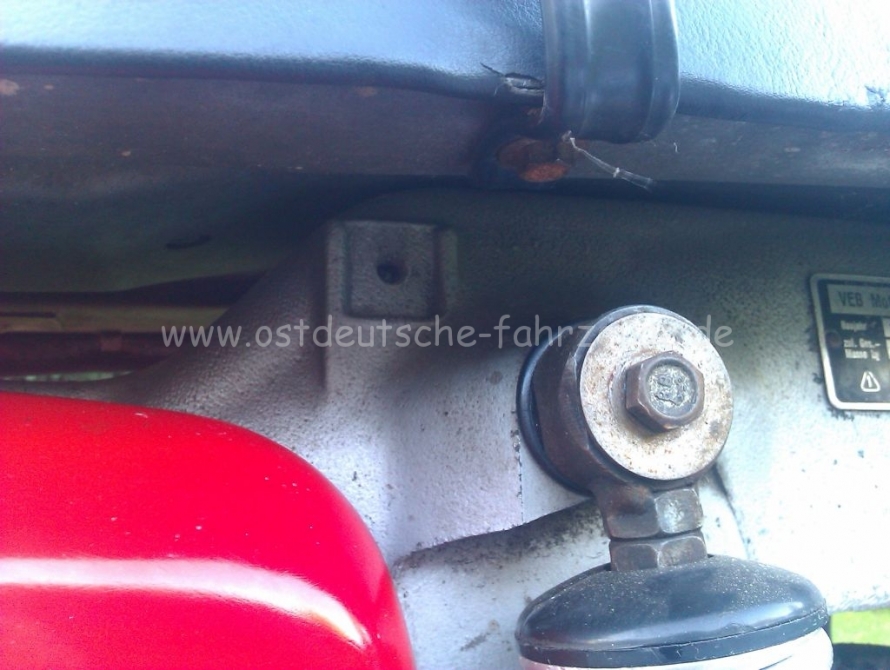

- Kann mir jemand sagen wofür diese viereckige Aussparung ist mit dem Loch in der Mitte, da ist ein Gewinde drin, was kommt da ran?
- IMAG4159.jpg (345.77 KiB) 7233 mal betrachtet
