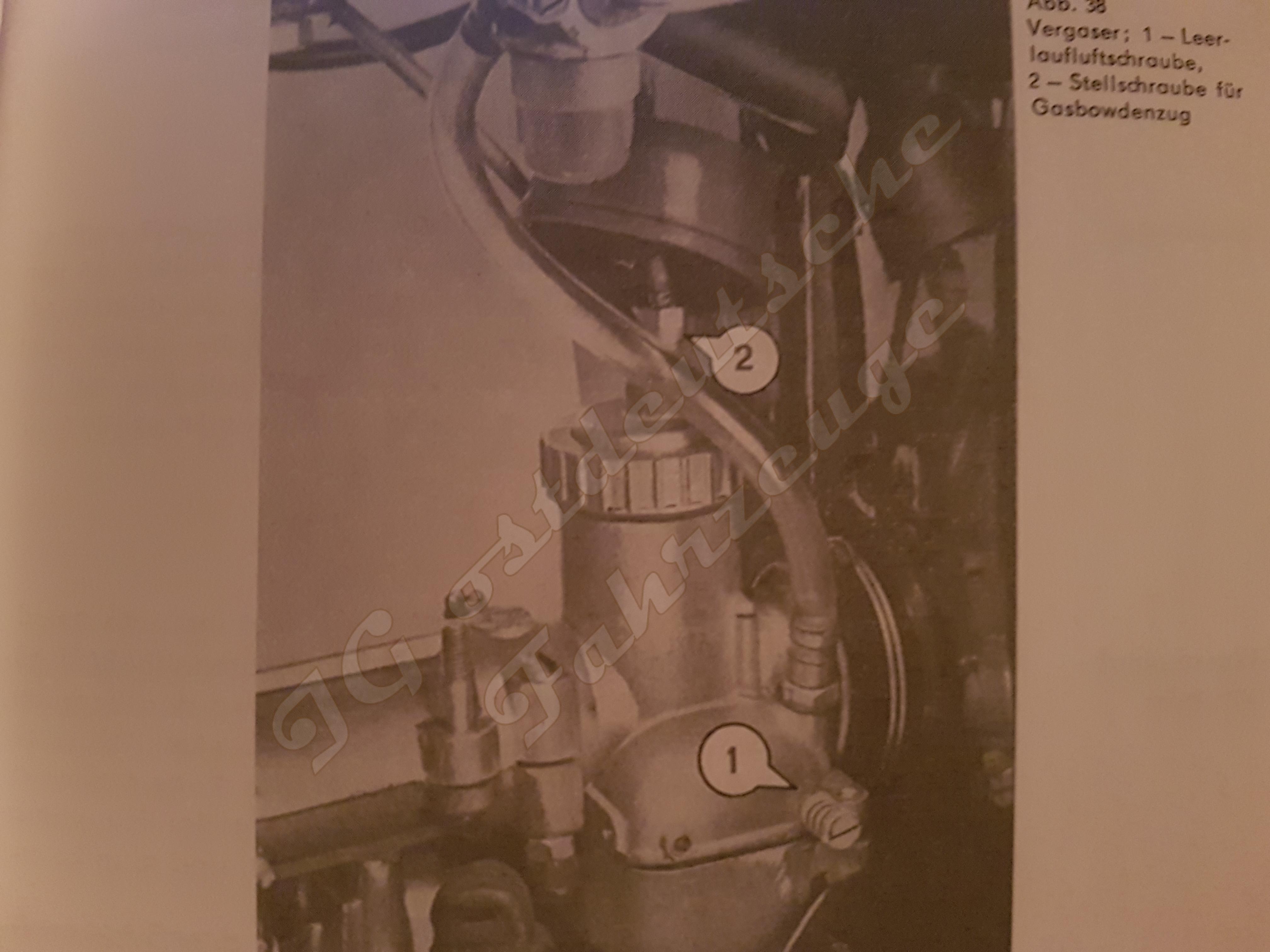

Re: Die Sache mit dem Gasbowdenzug bei MZ
Wie war denn die originale Lösung? Hat das Standgas an den MZs denn nie richtig gepasst?
Die Originale Lösung berücksichtigt nicht, dass sich der Leerlauf beim Biegen des Gasbowdenzuges ändert.
Gruß Swenni
Gruß Swenni
