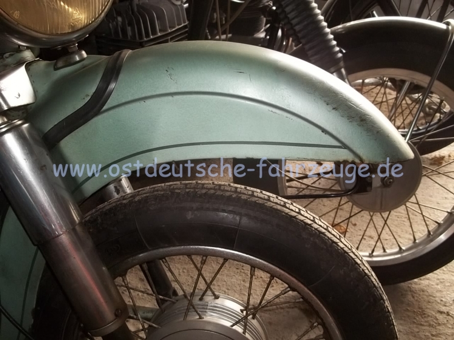

Bild 1: Kotflügel vorn Doppelport (auch erste /0 Modelle).
Diese Kotflügel sind nicht alle gleich. Die erste Ausführung war unten sehr breit umlaufend. Später wurden diese Kotflügel im unteren Bereich immer kürzer und endeten ungefähr auf Höhe der Schwinge. Der Grund dafür soll gewesen sein, dass sich bei der Fahrt bei starken Regen eine Art Wassersäule im Kotflügel aufgebaut haben soll, die dann vorn hoch spritze. Bei der kürzeren Bauart kann die Wassermenge zur Seite entweichen.

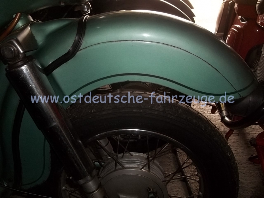

Bild 2: zum Vergleich ein typischer Kotflügel der normalen /0 und /1 ES-Modelle.

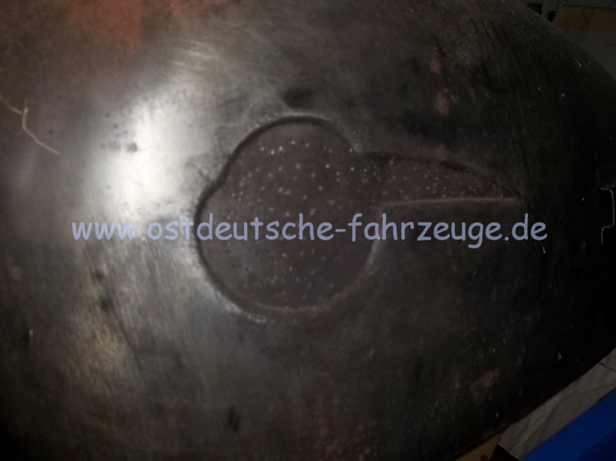

Der Tank ist fast identisch,
nur die MZ-Plaketten sind etwas eingesenkt (auch bei den ersten /0-Modellen so).

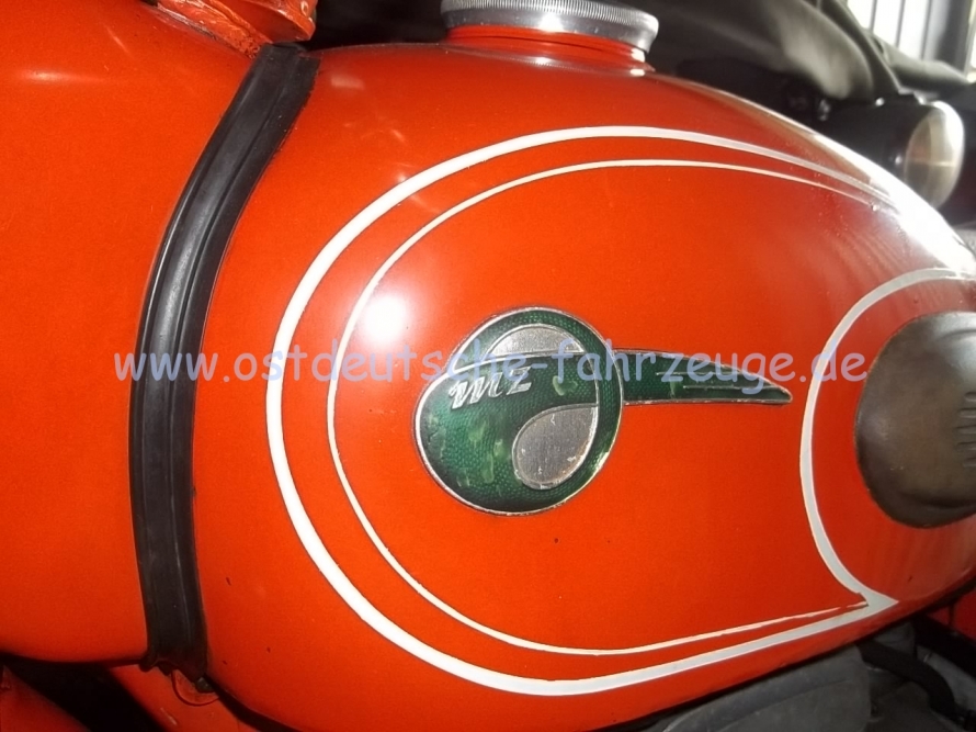

Zum Vergleich auf dem Bild 2 ein normaler ES-Tank. Der ist ganz glatt, die Plaketten sind nur aufgesetzt.

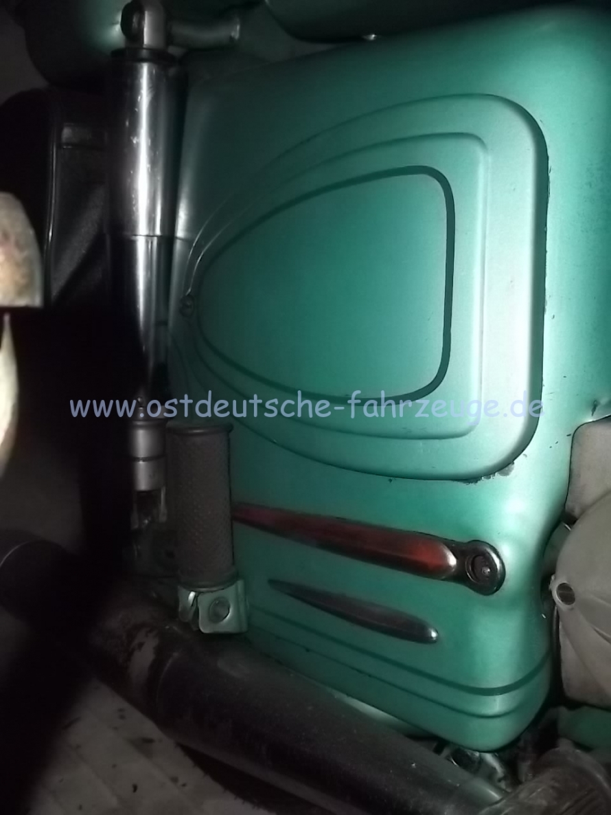

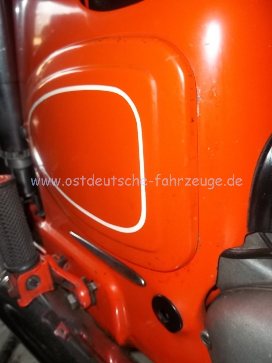

Markant sind auch die Seitenverkleidungen.
Die Doppelport hat die große Ausführung mit zwei Zierstreifen unten. Die der /0 und /1 bzw. 300er Modelle sind etwas kürzer und haben nur noch einen Zierstreifen. Die Suziusfußrasten sind an einer hier etwas weiter vorn angebracht. Die rechte Seite hat hier auch die Aussparung für den Ansauggummi des Luftfilters (siehe Oberkante).
Die kleinen Deckel (für Luftfilter und Batterie) sind die einzigen Verkleidungsteile, die zu den späteren Modellen gleich sind!

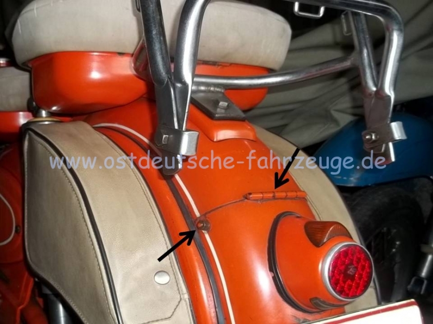

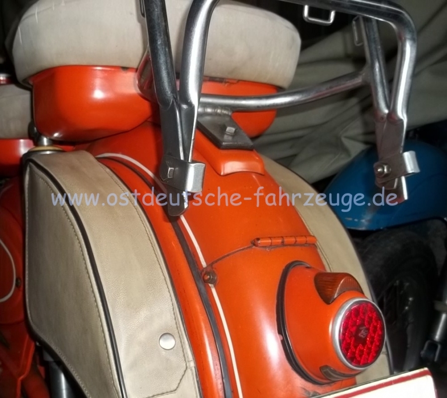

Das Schutzblech hinten hat bei der Doppelport nur ein viergliedriges Schanier. Am Klappstück fehlen links und rechts die 6er Schrauben zum fixieren.
Zum Vergleich hier ein Schutzblech einer (frühen) ES/1 bzw. ES 300 mit einem fünfgliedrigem Schanier und den Fixierschrauben.

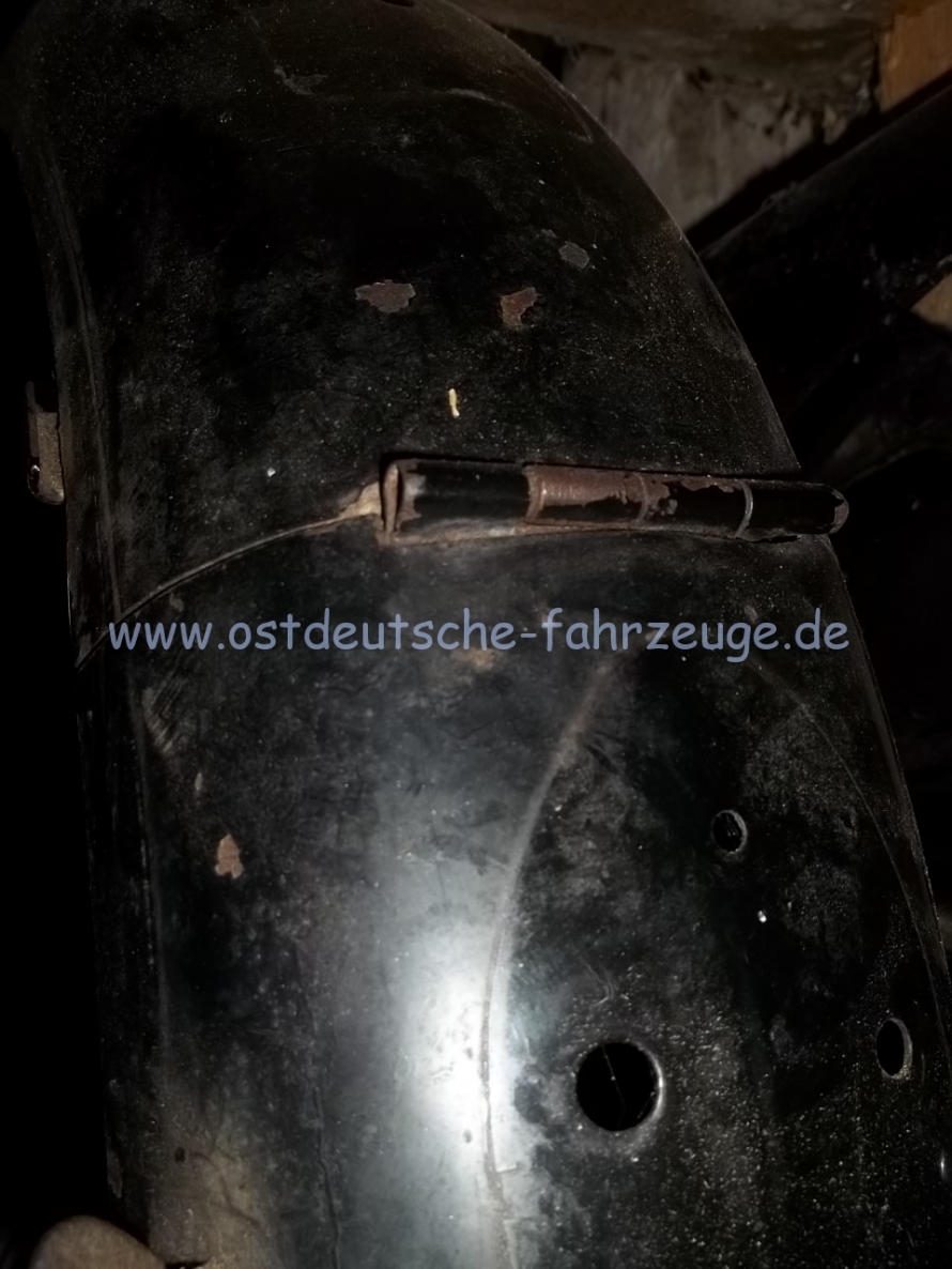

Hier noch einmal zum Vergleich das Schanier des Doppelport- Schutzbleches.

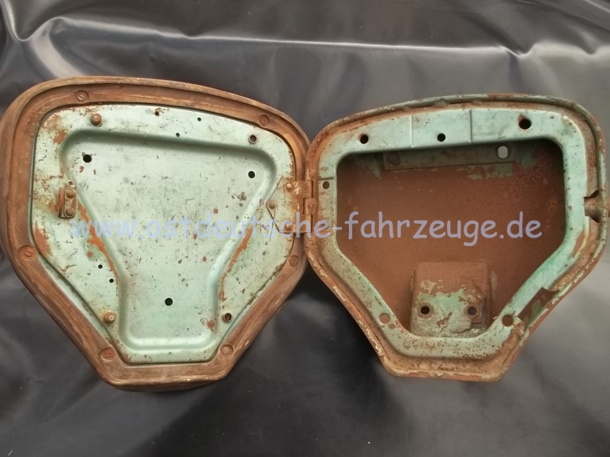

Die Sattelpfanne der Doppelport.
Außen läuft ein eingeschweißter Rand um. Auf dem liegt der Deckel mit der Satteldecke auf. Später fehlt der Rand und der Deckel liegt nur an den Ecken auf. Deshalb haben die späteren ES-Modelle auch eine andere Satteldecken. Die frühen Modelle haben auch nur einen Schaumstoffkern (später gab es dann Federn). Und es fehlt das Loch für den Luftfilter. Der ist erst bei der /0 in die Sattelpfanne gewandert.

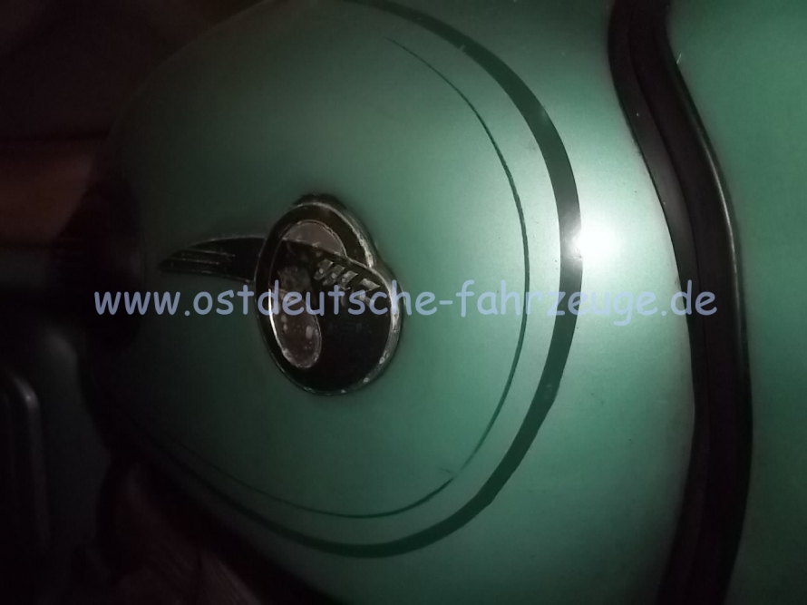

Hier ist noch einmal die Sicke im Tank schön zu sehen:

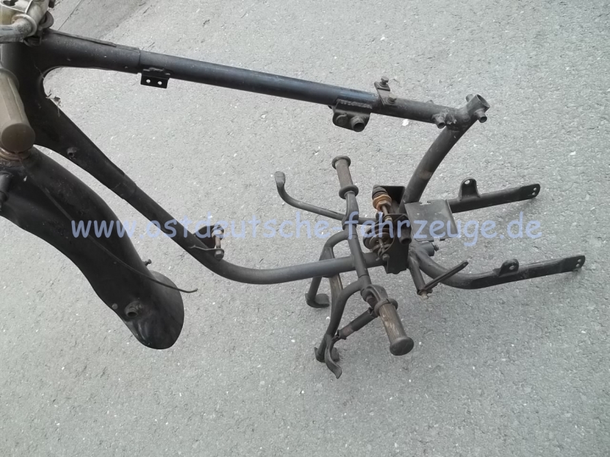

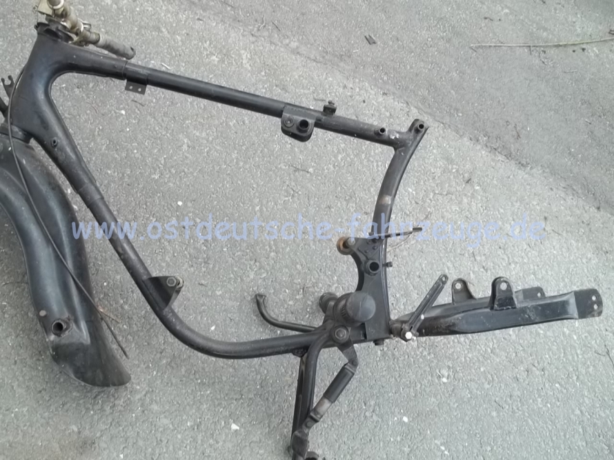

Wir kommen zum Rahmen.
Die Doppelport hat noch nicht den Einheitsrahmen verbaut gehabt. Diesen Rahmen gab es erst ab der ES 250/0.
- 100_9418.JPG (408.2 KiB) 16815 mal betrachtet
- 100_9419.JPG (415.54 KiB) 16815 mal betrachtet
Re: MZ ES 250 Doppelport

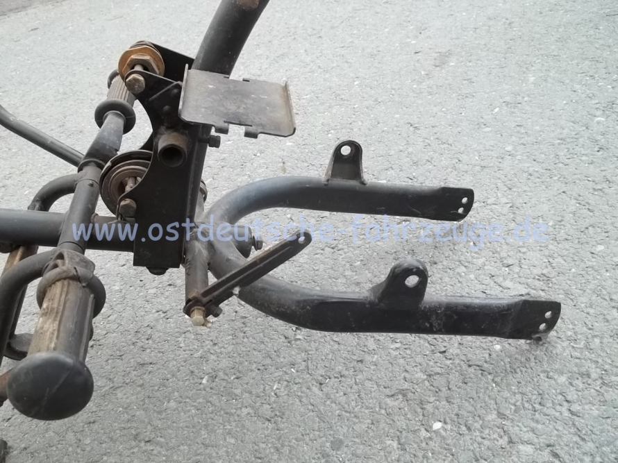

Das wichtigste Detail:
der Rahmenausleger hinten.
Er trägt bei der Doppelport die Soziusfußrasten und die Auspuffanlage.

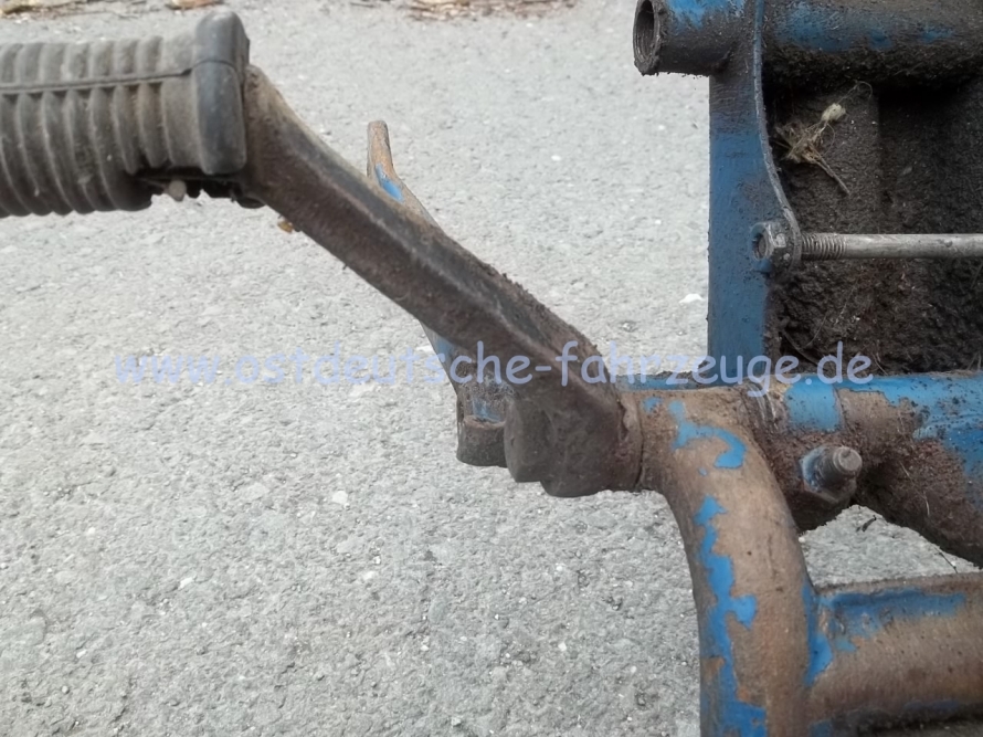

Zum Vergleich:
der Rahmen der Doppelport und der Einheitsrahmen (ES 175, 250 und 300) an dieser Stelle.
Der Einheitsrahmen trägt an dieser Stelle nur noch die Rasten. Für den Auspuff wird hier ein Halter angeschraubt, es ist ja auch nur noch einer...

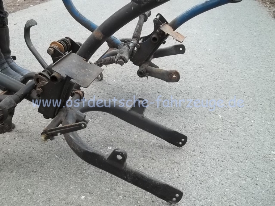

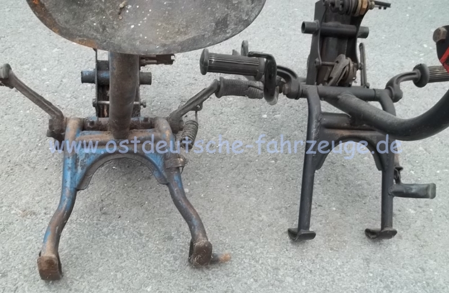

Aus dieser Perspektive schon zu sehen,
die Unterschiede bei den Hauptständern.
Rechts der Doppelport-Ständer, links die spätere Ausführung des Einheitsrahmens.

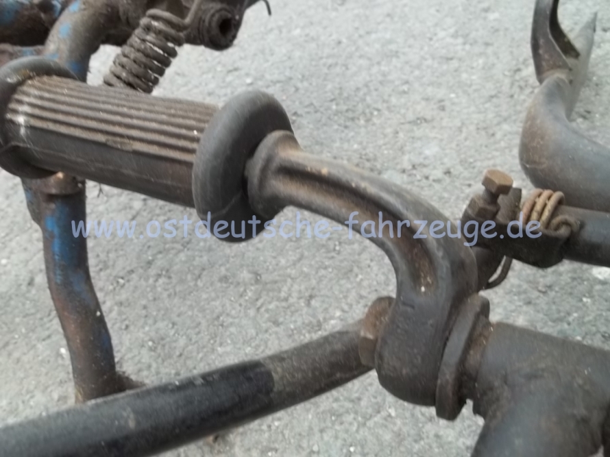

Dann noch die unterschiedlichen Fußrasten.
Erstes Bild zeigt die Doppelport-Fußraste.

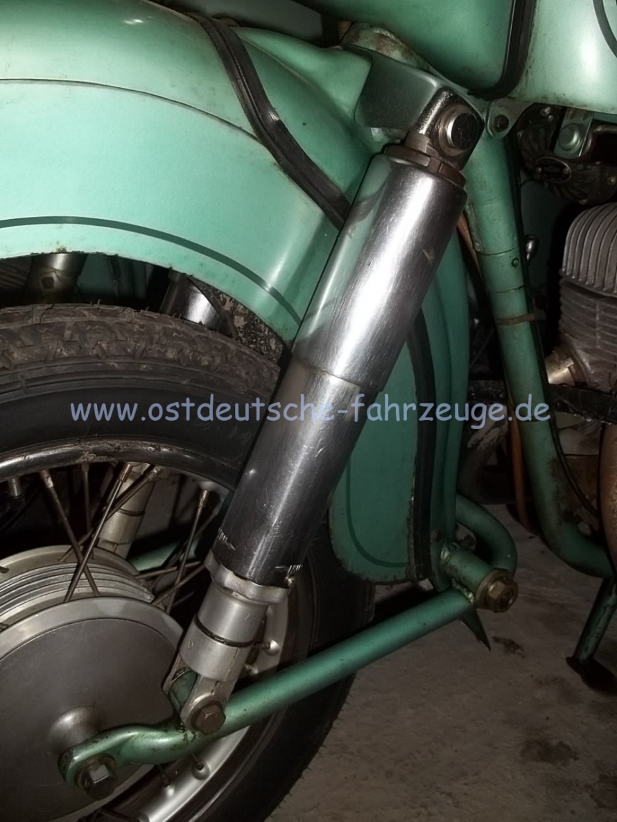

Fast Baugleich:
die Version der ersten ES /0. Diese Dämpfer wurden ca. bis zur Fahrgestellnummer 12000 original verbaut, also bis Anfang 1958. Sie sind aber unterhalb des Verstellrings nicht mehr lackiert, weil dieses Bauteil hier schon aus Aluminium gefertigt wurde. Die Prägung der unteren Chromhülse ist hier <-- H W -->.
Auf dem Foto auch schön zu erkennen: das untere Ende des Kotflügels der Doppelport, spätere Ausführung.

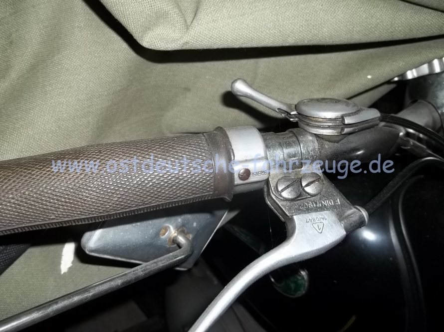

Die Schellen-Armaturen gab es auch an anderen DDR-Motorrädern dieser Zeit.

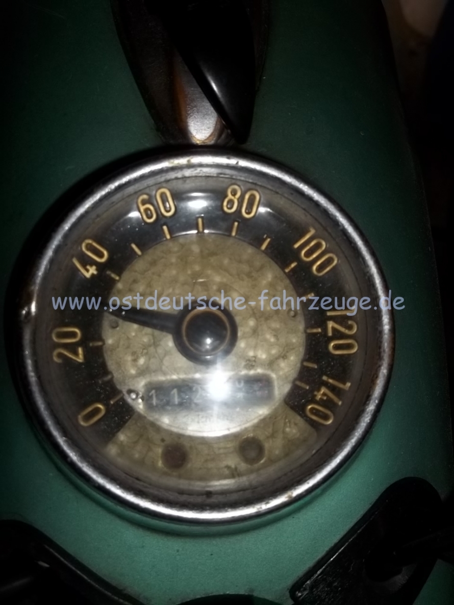

Sehr anfällig aber wunderbar anzusehen (besonders wenn die Beleuchtung angeschaltet ist):
Doppelport-Tacho.
Doppelport-Tacho.

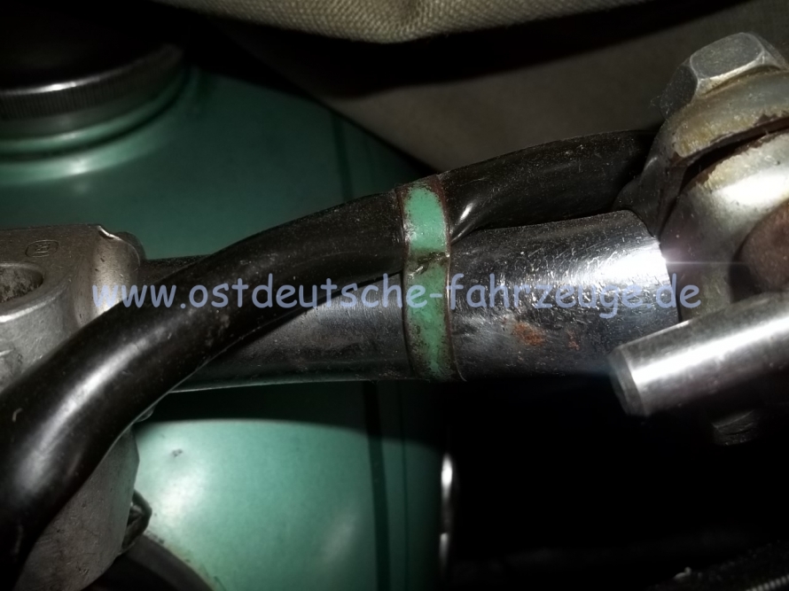

Auch an anderen Fahrzeugen zu finden, aber sehenswert:
Kabelbinder in "Wagenfarbe"

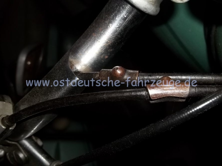

Textilummantelte Bowdenzüge mit Schmiernippeln:
