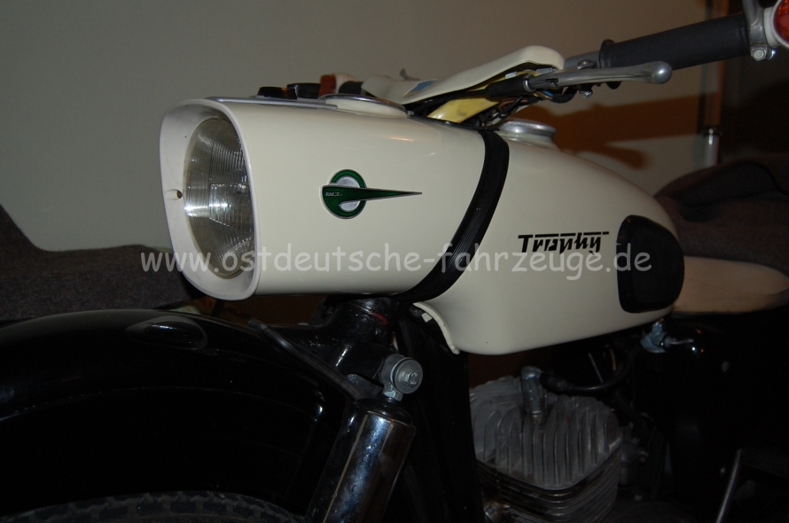

Nun ich hoffe jemand kann mir helfen,
bei der HuFu ES und bei der 250 waren die Schilder mit dem MZ Schweif verbaut ....
Bei der 150er an der Kanzel bei der 250er am Tank. Wie wurden diese original befestigt ??? Mit Klebstoff ? Wenn ja welchem ?
Nach dem ich nun die MZ neu lackiert habe, würde ich gerne neue Replika Schilder anbringen ( patinierte passen leider nicht zu Optik).
Ich hatte schon an Silicon oder Acryl zur befestigung gedacht, da diese ja immer etwas elastisch bleibt.
Gruß matze

Sika Flex fällt mir da spontan ein.
Da gibt es zig Sorten.

so ich habe mich nun für handelsübliches Silikon entschieden. Die neuen Schilder passen gut zum neuen Lack.
Dafür das ich das Ding auf der Kellertreppe lackiert habe sieht es echt super aus. Der 2 K Lack hat schon entschiedene Vorteile, auch beim lackieren selbst.
