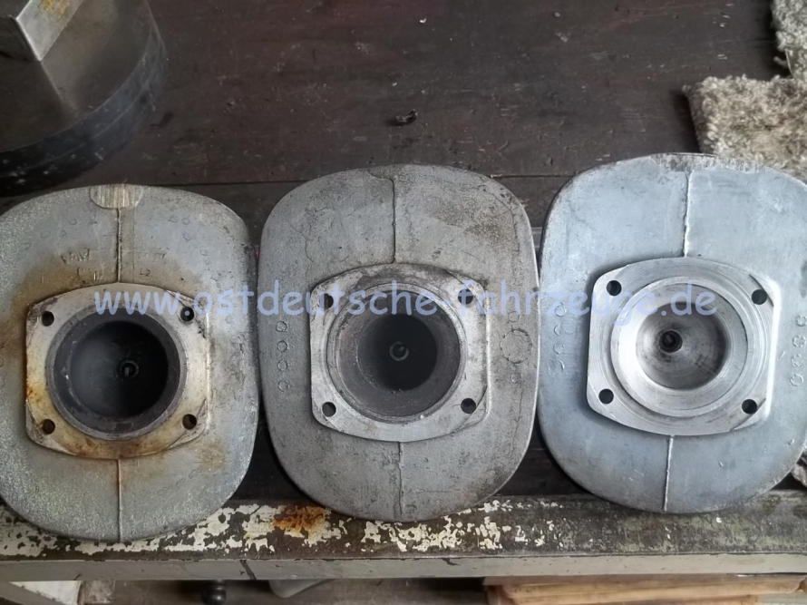

Es geht hier weniger darum, ALLE Details dieser besonderen Fahrzeuge darzustellen. Es soll nur ein grober Überblick werden. Auch auf die baujahrsbedingten Unterschiede der ES Doppelport werde ich weniger eingehen.
So soll es auch beim Motor werden. Es geht hier nur um einige markante Details, an denen man diese Bauteile erkennt.

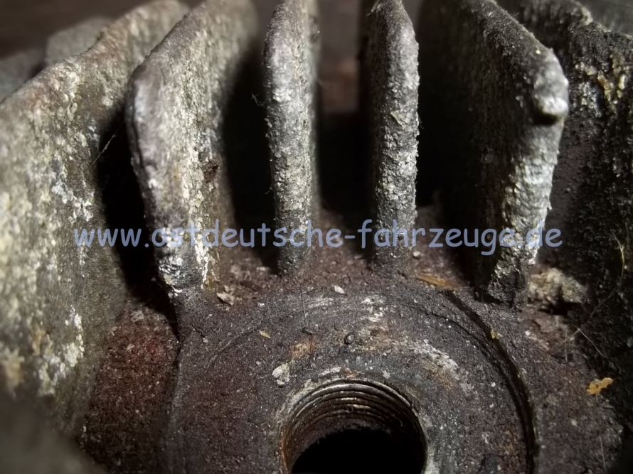

Hier zunächst der Zylinderdeckel.
Am besten zu erkennen am Brennraum:
-ganz links die Doppelport-Ausführung mit sehr großem Brennraum
-in der Mitte die Variante der normalen ES 250
-ganz rechts der Deckel der ES 300

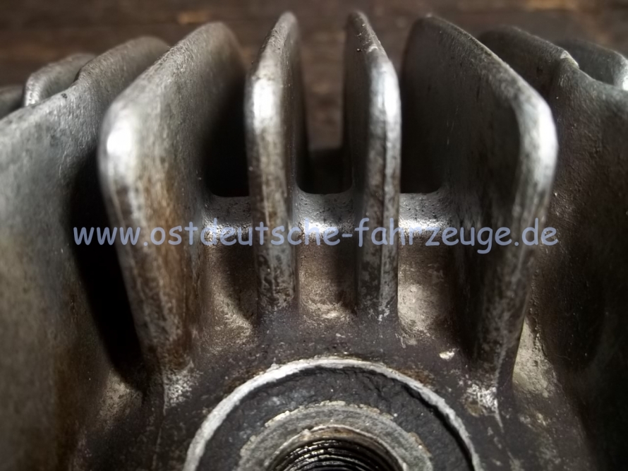

Von oben erkennt man die Doppelport-Ausführung am fehlenden Steg.
-zuerst die Variante mit (also alle späteren Modelle)
-darunter der Doppelport-Deckel an der gleichen Stelle

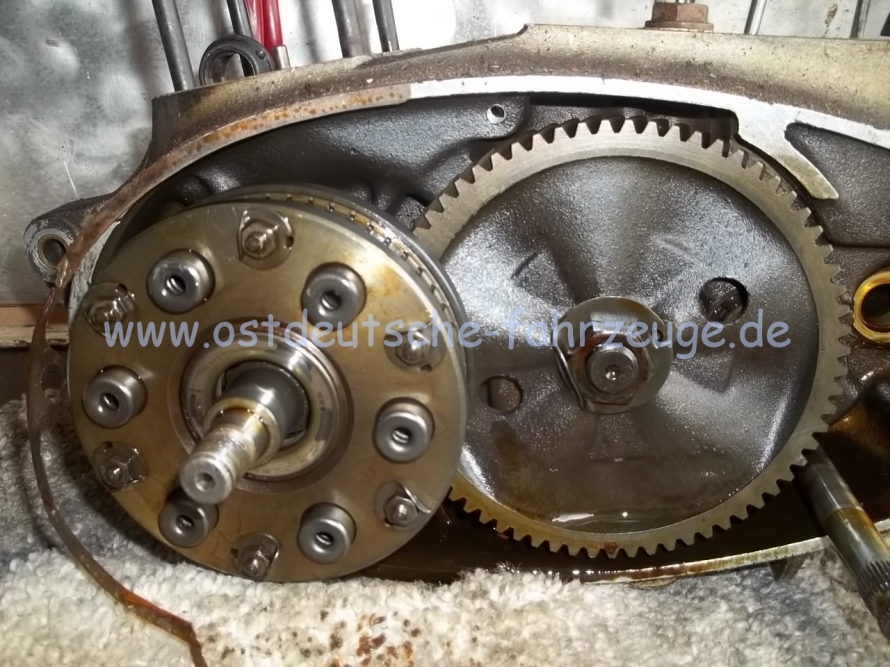

Die Kupplung der Doppelport-Motoren,
sie ist kleiner als die spätere Variante.

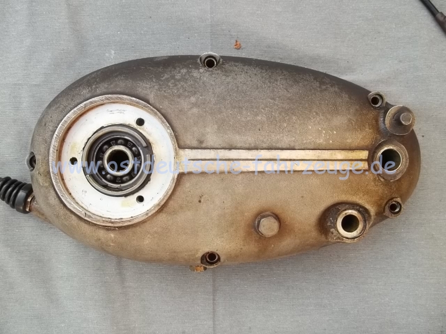

Noch einmal zurück zu den groben Erkennungsmerkmalen des Motors.
Diese Motoren sind oft bis ins Detail anders als die späteren Motoren. Auch die Seitendeckel passen nicht, weil der Doppelport-Motor etwas kürzer ist.
Das einfachste Merkmal:
der Kupplungsseitendeckel. Hier die Doppelportausführung. Die zwei Linien auf dem Deckel sind gleich stark und verlaufen parallel. Der Anschlag für den Kickstarter ist ein Stahltift.
Der Deckel ist im Bereich der Kupplungszugaufnahme rund. Hier passt nur die frühe Kupplung.

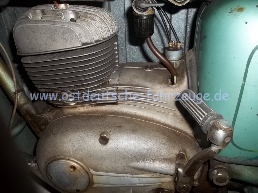

Zum Vergleich hier ein ES 175/0 bzw. 250/0 Motor. Man beachte die Linien auf dem Seitendeckel und den völlig anderen Kickstarteranschlag.
Natürlich hat die Doppelport auch einen anderen Kickstarter, der hier nicht passt.

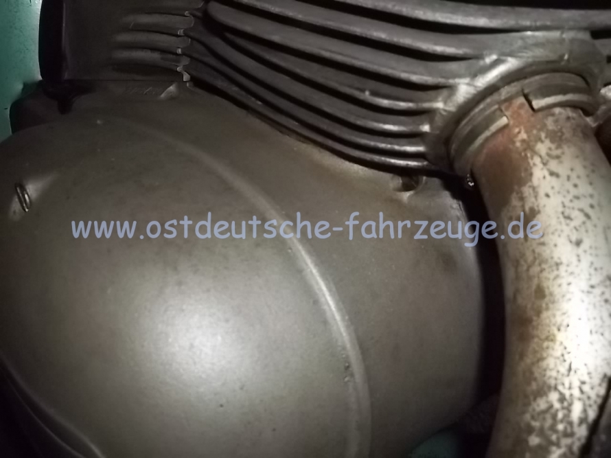

Auch vorn im Bereich der Bowdenzugaufnahme sieht dieser Deckel anders aus. Er ist nicht mehr rund, sondern hat hier diese Kante.
Den Rumpfmotor kann man an der Anzahl der Kühlrippen im mittleren Bereich unterscheiden. Die Doppelport hat hier nur die 6 Rippen zwischen der Aufnahme. Es werden im Verlauf immer mehr. Dazu müsste ich einmal eine extra Aufstellung machen.

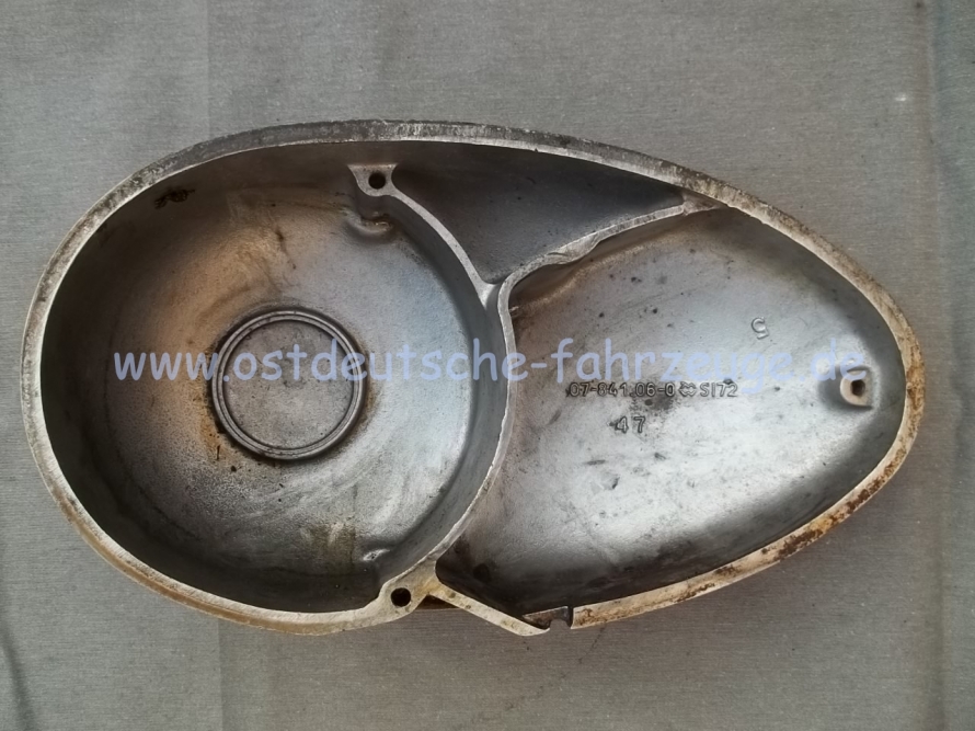

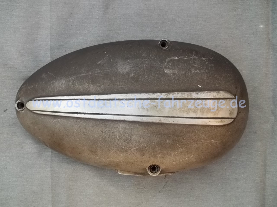

Der Lichtmaschinendeckel ist schon schwerer zu erkennen. Am leichtesten noch an der ausgeprägteren umlaufenden Wulst und innen.

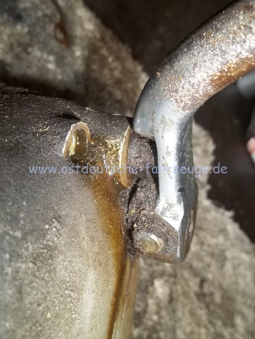

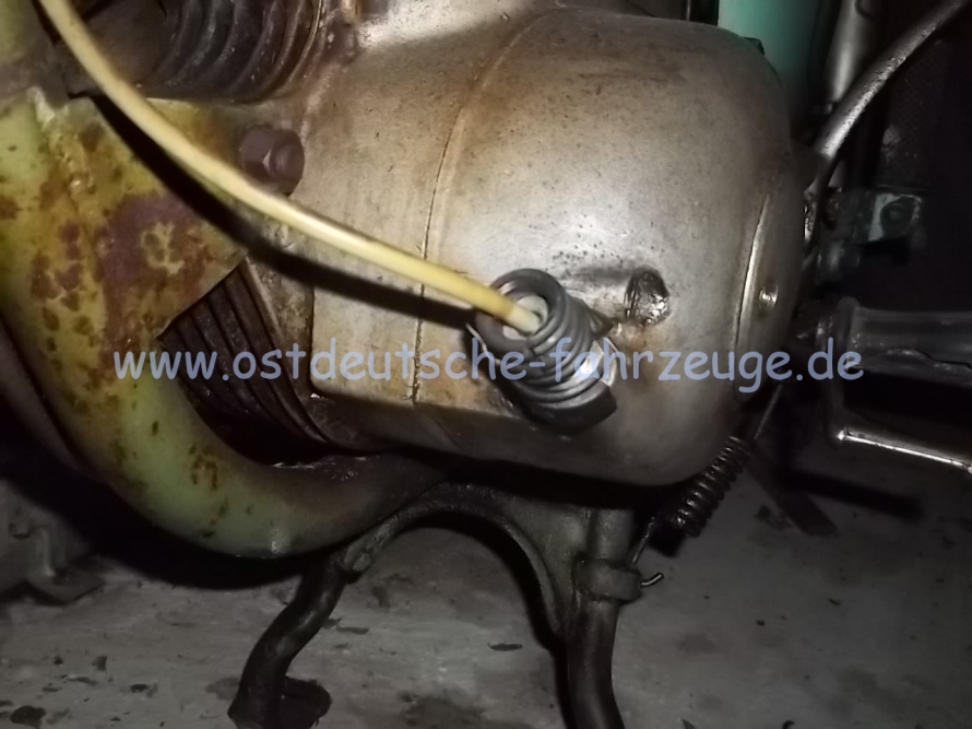

Hier noch einmal der Anschlag des Kickstarters Doppelport.

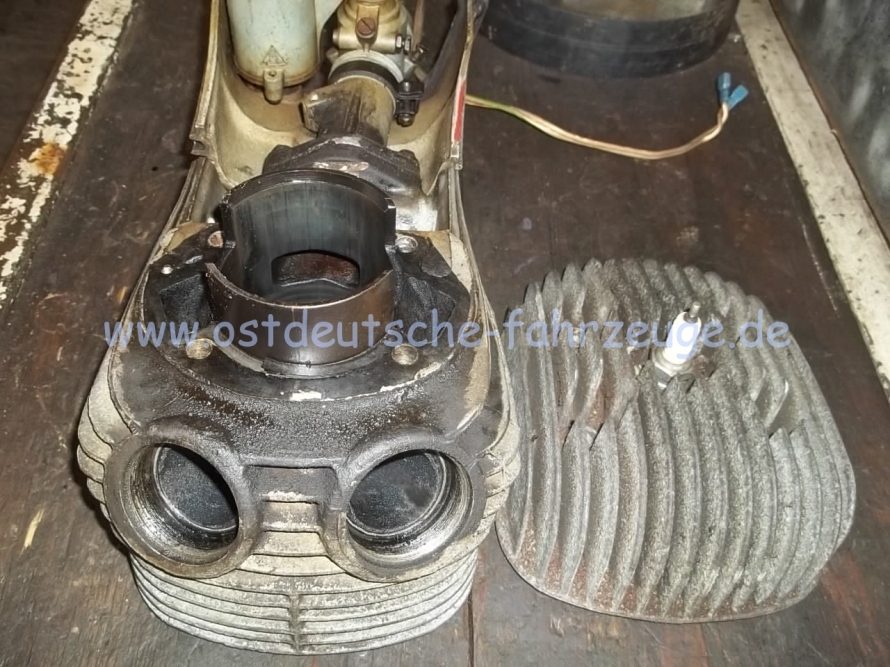

Der Zylinder mit den zwei Auslässen, hier auf den Kopf gedreht.

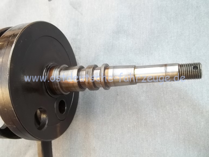

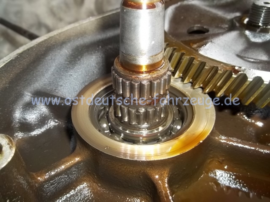

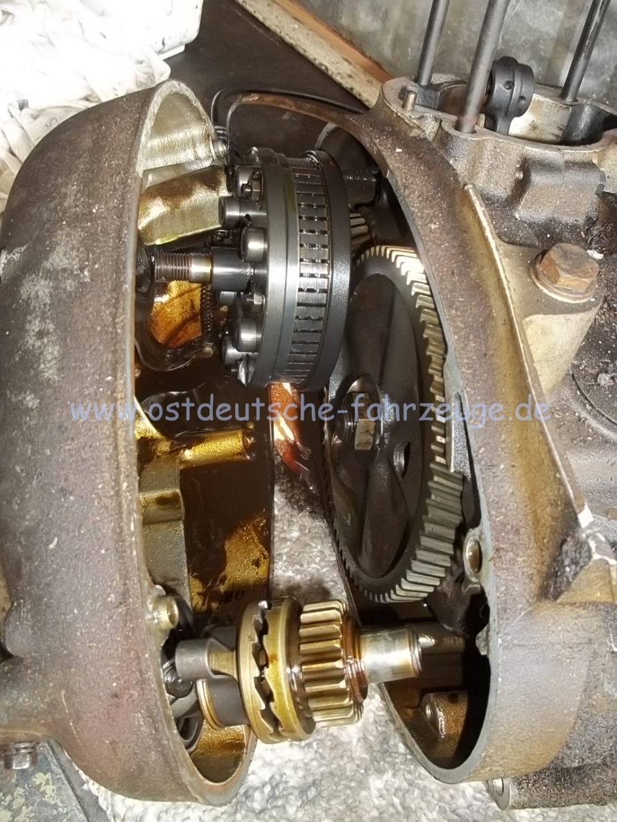

Die Kurbelwelle:
Zu erkennen an den Laufflächen für die Walzenlager (auf dem letzten Bild unten im eingebauten Zustand). Auch hier gibt es schon beiden frühen Motoren zahlreiche Ausführungen. Hier schon mit den breiteren Hubwangen.
Darauf müsste ich auch noch einmal später gesondert eingehen.

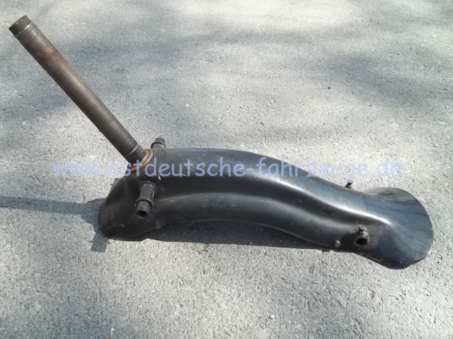

Zum Schwingenträger vorn:
der Schwingenträger oder auch Kastenträger der Doppelport und ersten /0 ES sieht von außen aus, wie der der späteren Modelle, war aber noch aus 1,5mm starken Material gefertigt und nicht verstärkt.
Später wurden diese Bauteile nämlich aus 2 mm starken Material gemacht und innen noch mit einem zusätzlichen Belch verstärkt worden. Laut dem Technischen Informationsblatt T26 von 1958 musste der alte Schwingenträger beim Umbau auf einen Seitenwagen ausgetauscht werden.
Diese Seitenwagen EL-ES, ähnlich dem Stoye Elastiv der Simson Sport, gab es ab September 1957 (Informationsblatt K12). Also kurz vor dem Serienende der Doppelport.
Hier zunächst einmal der Schwingenträger von oben:

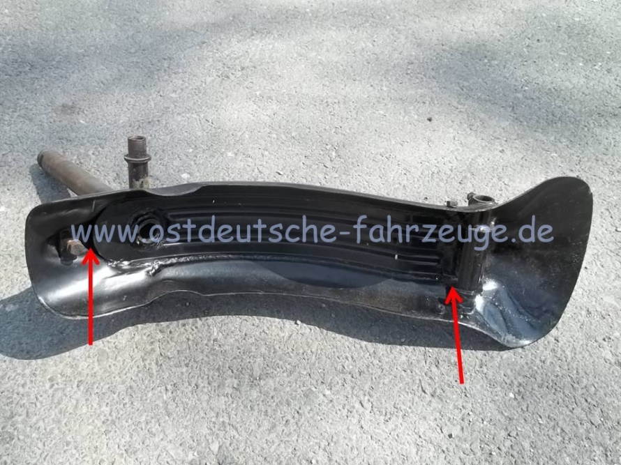

Wir betrachten die Unterschiede in den Schwingenträgern jetzt an diesen zwei Punkten.
Wie gesagt, von oben sieht man keinen Unterschied, man muss dafür das Schutzblech ausbauen.

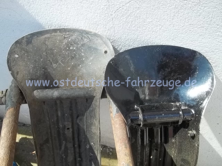

Zuerst der untere Punkt.
Im Vergleich die Schwingenaufnahme. Rechts die Doppelport-Ausführung, links die ES/1 Variante.
