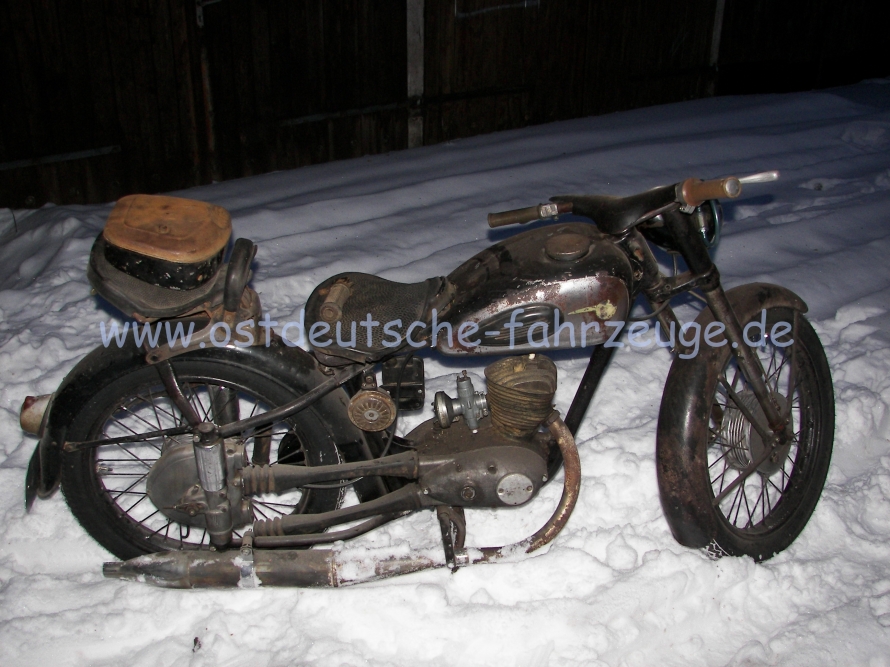

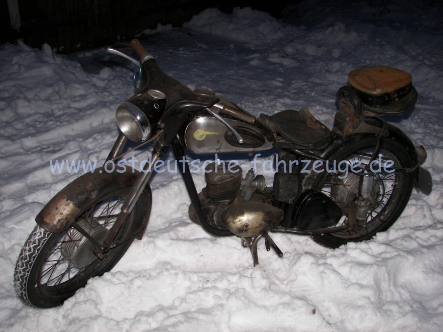

Unten sind dann noch Bilder wie ich sie für ca. 430 Eu inkl. neue Reifen, DDR Sturzhelm,originalem Rücklicht und zweitem Werkzeugfach verkauft habe. Der Exporttank wurde von einem Kühlerinstandetzungsunternehmen geschweißt. Ich hätte mir den Zustand nicht mehr lange angetan. Für Originalliebhaber war das nix. Als Einstiegsmoped ist das sicherlich ok, zwei Jungs ausm Vogtland haben sich die damals abgeholt, der eine wollte seinen Vater beglücken. Die wollten sowieso eine Glanzkiste draus machen. Von daher... Vielleicht sieht man das Moped ja irgendwann mal irgendwo, mich würde das freuen. RTs sind dankbare Restaurierungsobjekte.
- 103_0333.JPG (432.56 KiB) 11624 mal betrachtet
- 103_0335.JPG (433.24 KiB) 11624 mal betrachtet

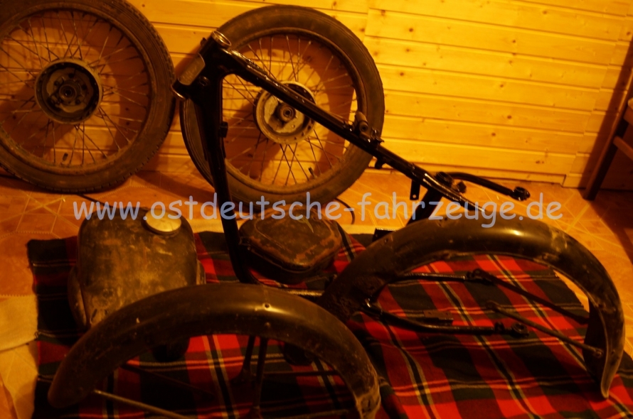

Ihr habt natürlich recht, zu einem Puzzle gehören mehr Teile.
Und ja ich will hier immer mal zeigen wie es voran geht, allerdings werde ich es nicht schaffen jeden Tag etwas dazu zu schreiben.
So, hier nun mal ein paar Teile mehr.
Wenn ich es schaffe werde ich auch mal alle Teile insgesamt fotografieren und hier einstellen.
- Teile zum Strahlen.JPG (374.92 KiB) 11604 mal betrachtet

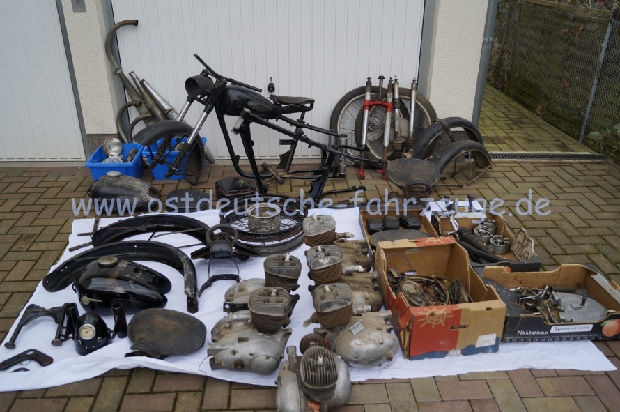

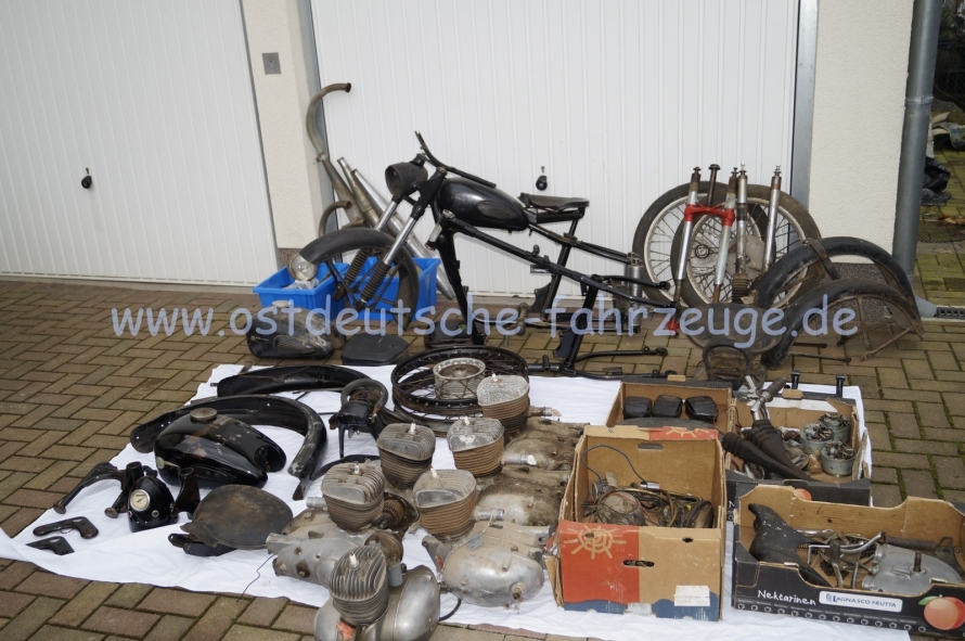

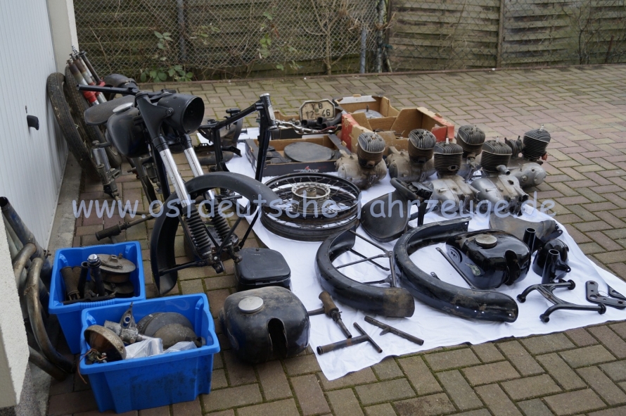

So, habe es tatsächlich geschafft und habe alle Teile nochmal zusammen gesucht und fotografiert.
Nun sieht es doch eher nach einem Puzzle aus.
Auf den Bildern fehlt lediglich noch ein hinteres Schutzblech, dass hat ein paar Rostlöcher und ist zum schweißen.
Auch sieht man nicht den original DDR Brief zu den einen Rahmen.
Ein paar Teile habe ich nun schon gereinigt und mit Owatrol behandelt.
Aus den Teilen kann man sicher zwei RT´s aufbauen und hat danach noch ein paar Teile über.
Aber jetzt ist erstmal die Erste dran.

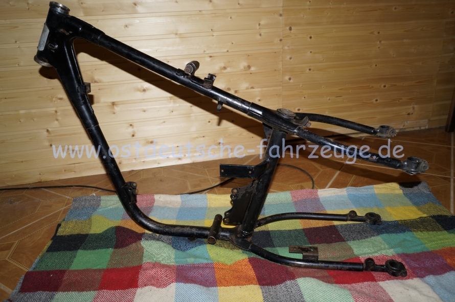

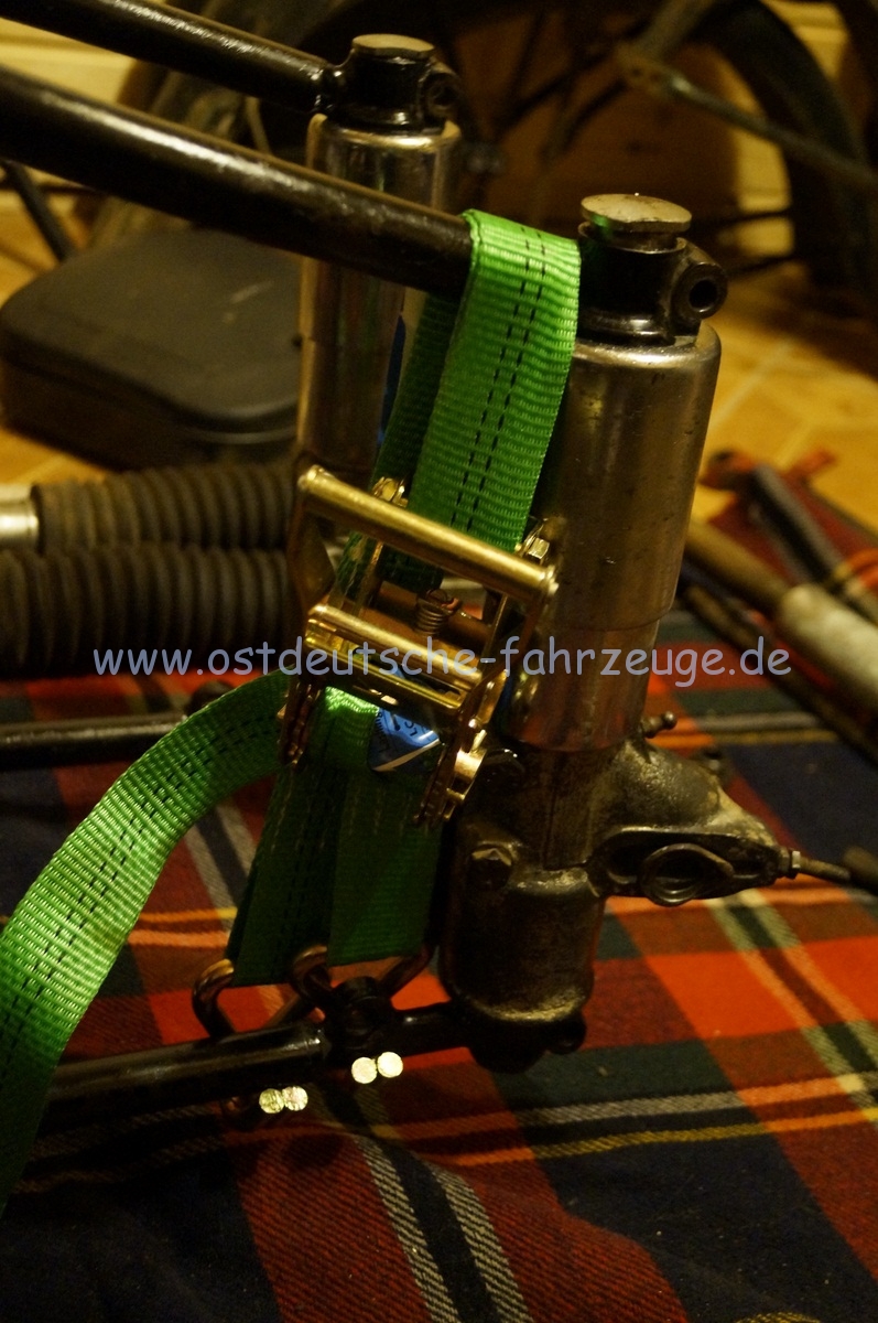

Nach ewigen Zeiten habe ich mir Heute mal ne Stunde zum schrauben gegönnt.
Nachdem ich nun die meisten Teile gereinigt und Owatrolisiert habe, kann ich nun langsam zum Zusammenbau übergehen.
Heute habe ich mich mal mit der Hinterradfederung beschäftigt. Also auseinandergebaut, gereinigt, gut gefettet und wieder zusammengebaut.
Danach ging es ans einbauen.
- so schaut es aus
- _DSC7873 [1600x1200].JPG (396.87 KiB) 11502 mal betrachtet
Re: Waldi hat sich ein Puzzle gekauft
Dank eines Hinweises vom Fidel hat es sehr gut geklappt.
Fidel an dieser Stelle schonmal vielen Dank von mir für deine Unterstützung.
Ohne Deinen fachlichen Rat hätte ich mir wahrscheinlich diese Baustelle niemals an Land gezogen.
Bisher bin ich aber sehr froh es gemacht zu haben, es macht echt viel Spaß an der RT zu schrauben.
- _DSC7876 [1600x1200].JPG (548.41 KiB) 11503 mal betrachtet
kein Problem. Hast du die Gummieinlagen bei den M8 Schrauben der Geradewegfederung eingebaut? Mein Tipp bei den Kettenspannern Langmuttern! Meistens sind die Muttern welche auch bei deiner RT dran sind gewindemäßig nicht mehr so gut! Die Kettenspanner sind auch meist verbogen.
Hast du den Anschlag vom Sattel schon geschweißt?
Hallo Fidel,
die Gummieinlagen sind noch nicht drin, die Schrauben sind es ja auch noch nicht, zumindest auf der einen Seite.
Natürlich sind die Schweißarbeiten schon lange abgeschlossen.
Auch die Überprüfung des Rahmens ergab, nach meiner Meinung, nichts verzogen.

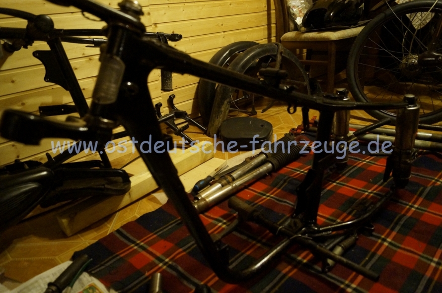

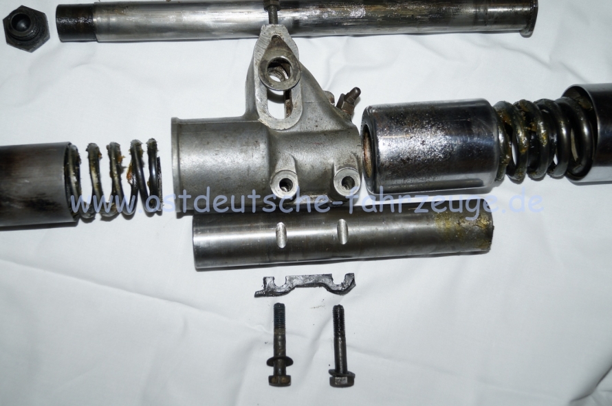

Da mein Arbeitgeber mir netterweise mal einen Tag frei gegeben hat, konnte ich diese Zeit ein wenig nutzen um an der RT herum zuschrauben.
Da ich an der rechten Seite der Hinterradfederung noch zwei Schrauben anbringen musste, und dieses so einfach nicht ging, durfte ich die gesamte federung nochmal ausbauen und auseinander nehmen. Hier mal ein Bild der Einzelteile. Beim ein/Zusammenbau unbedingt darauf achten dass die Kerben in dem einen Rohr mit den Schraubenlöchern übereinstimmen.
- _DSC8113 [1600x1200].JPG (314.65 KiB) 11449 mal betrachtet
