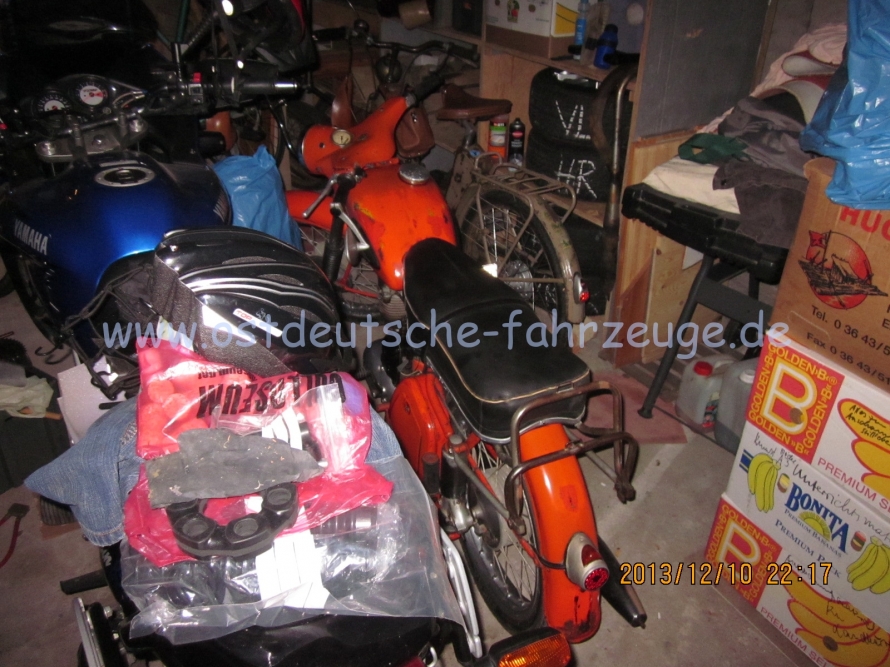

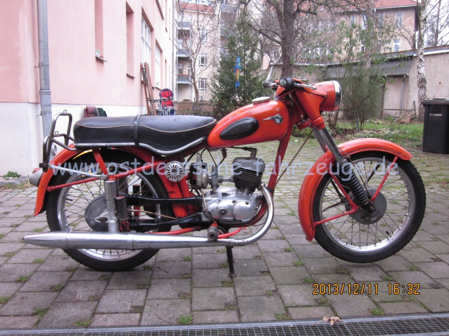

Hallo Leute,
heute isst sie (oder es) bei uns eingezogen.
Endlich.
In der Folge werde ich den Zustand ein wenig bebildern und vielleicht Stück für Stück über die weiteren Fortschritte berichten.
Hoffe, es dauert nicht zu lange, bis sie wieder läuft...
Hier zu sehen im Schatten meiner japanischen...
Endlich.

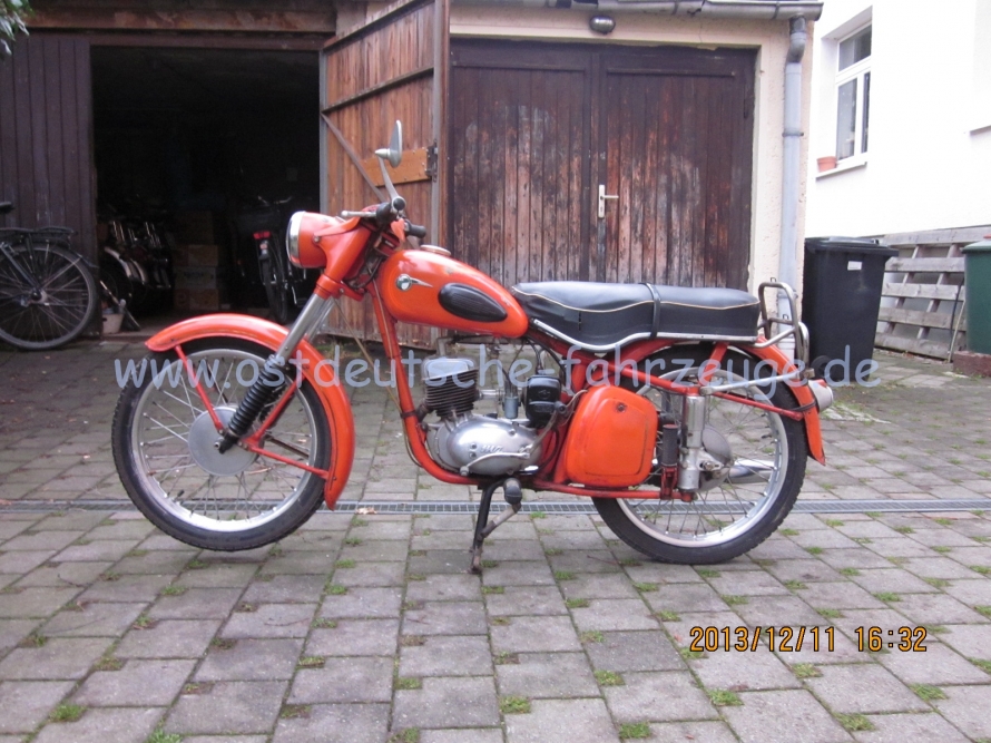

- Sieht sogar neben einem SR 1 echt klein aus, so eine RT... (Natürlich MZ 125-3, Reichstyp durfte sie ja nicht mehr heißen nach dem Krieg...)

Endlich ein Lachs hier! Gratulation!
Sieht gut aus! Originallack? Lässt du das so?

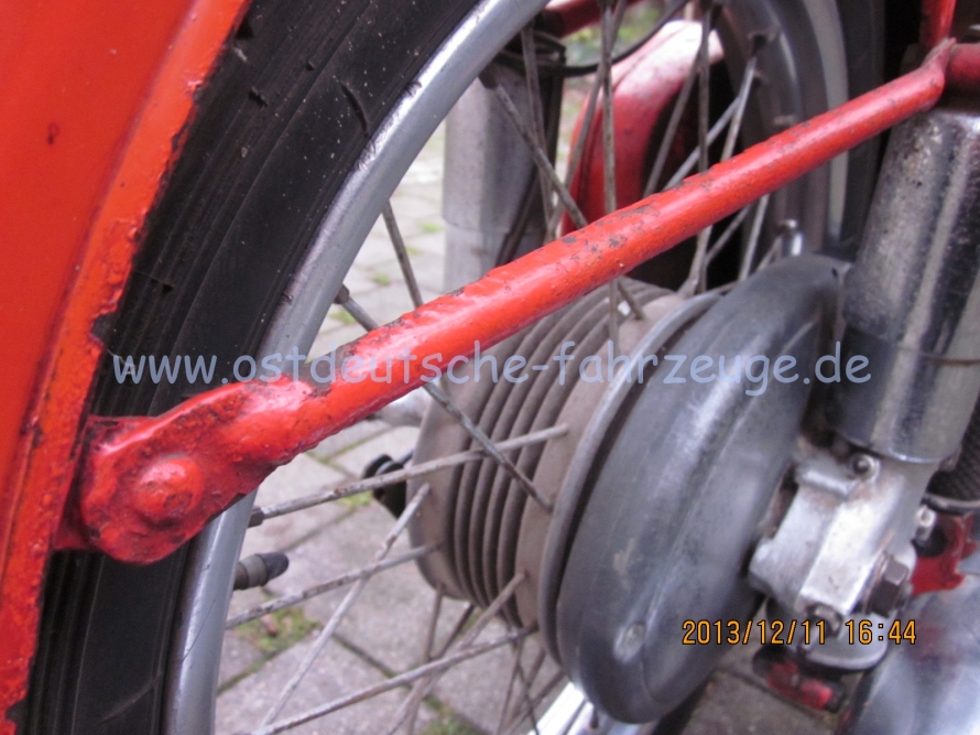

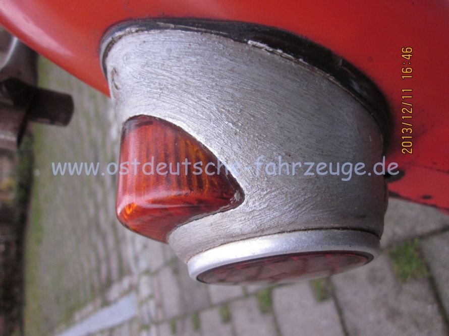

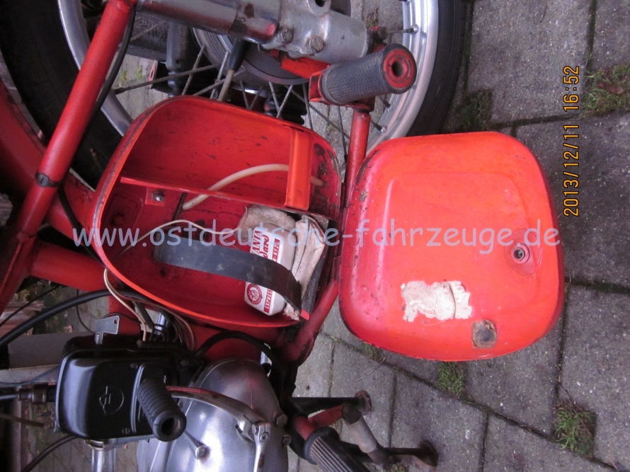

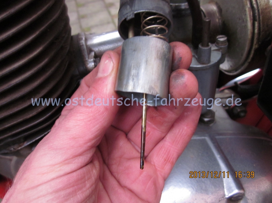

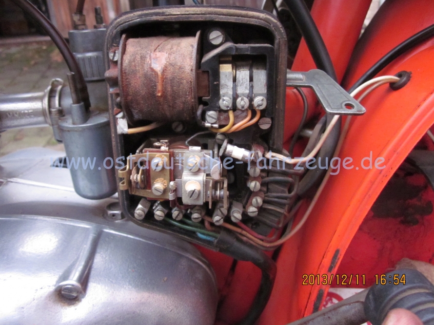

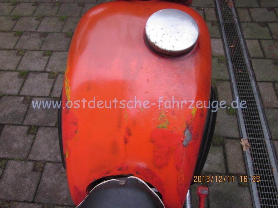

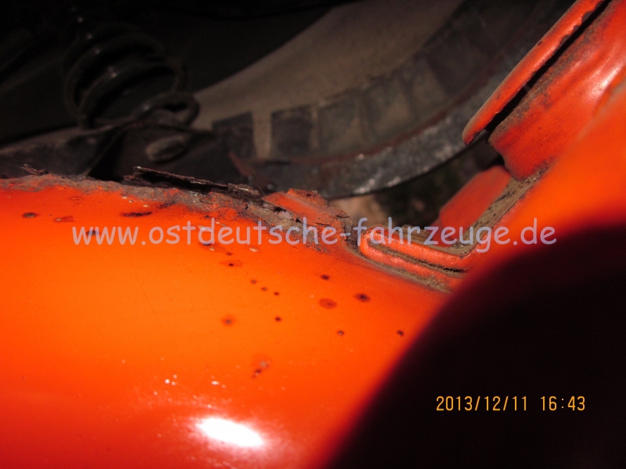

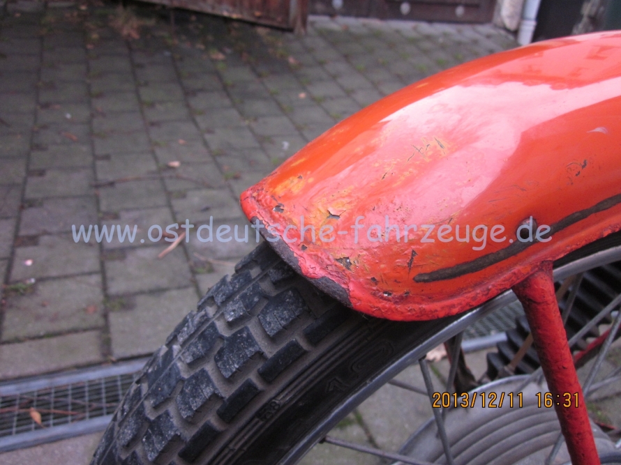

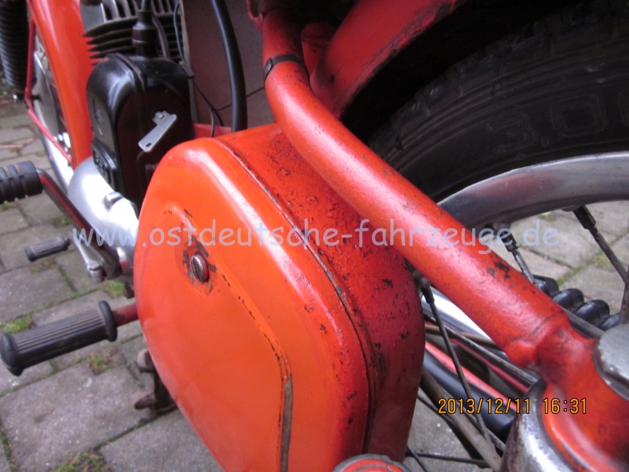

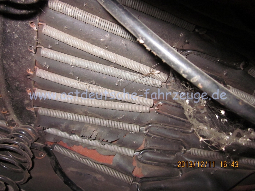

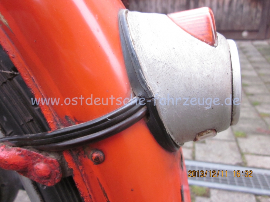

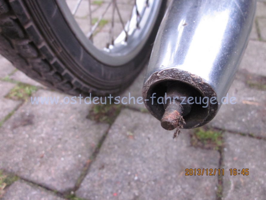

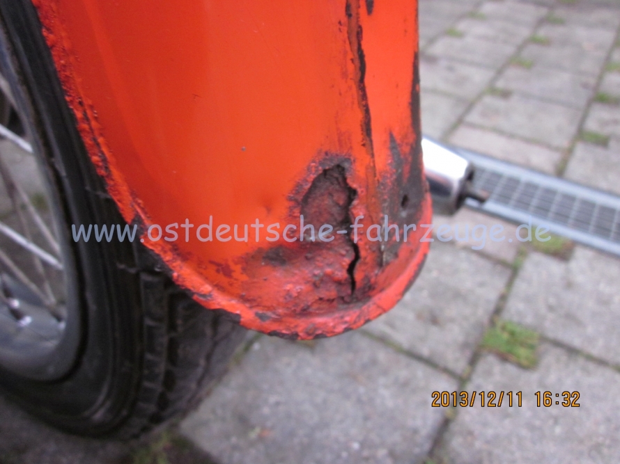

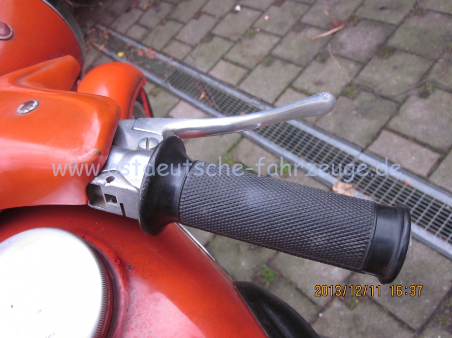

So, heute habe ich mal ein paar Bilder in Ruhe gemacht. Man kann sagen, dass dem Erfinder der Silberbronze eins auf die Rübe gehört.

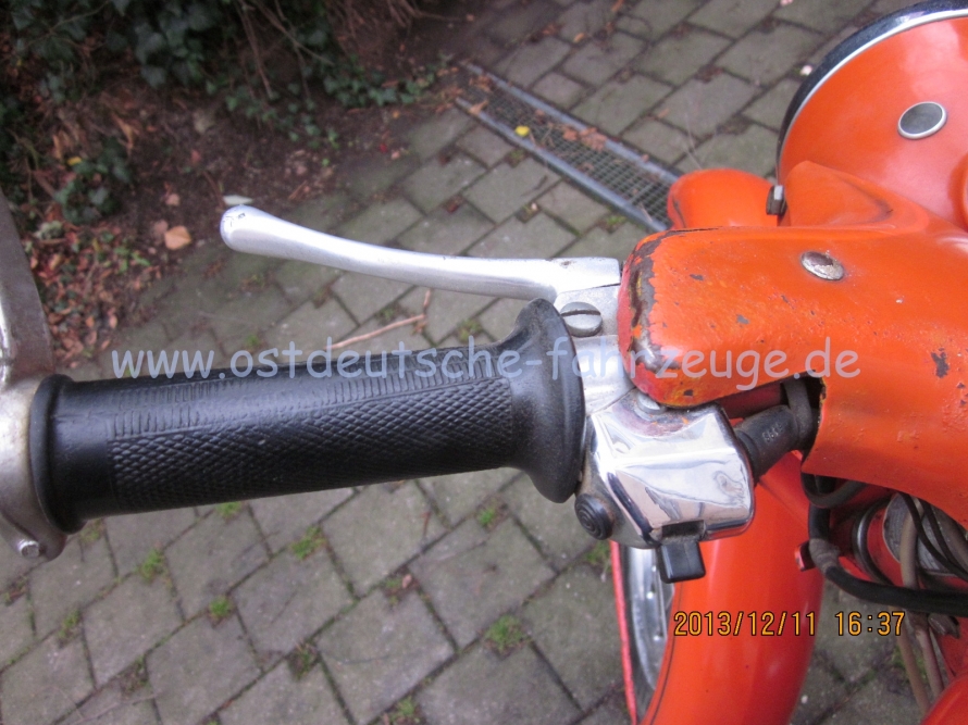

Also an Teilen fehlt erst einmal vorauss. nichts außer die Lenkerarmaturen. Die sind von später, ich hoffe, man hat zwecks Anpassung nicht zu arg an der Lenkerverkleidung rumgesägt. genau kann ich das noch nicht sehen.
Telegabel geht schön leicht, hat aber dafür jede Menge Luft. Die Hinterradfederung sicher ebenso, da kann man aber so keine genaue Prüfung starten. Oder?
Räder laufen rund, bin gespannt, was sich hinter dem geklebten Speichennippel verbirgt.
Der Lack ist zwar weit gehend der Originale, aber an diversen Stellen wurde beherzt gepinselt und an vielen Stellen ist dick Rost drunter.

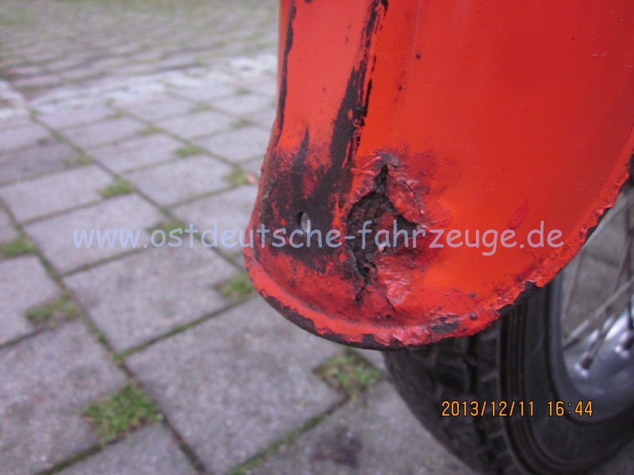

Hinterradkotflügel ist an 2 Stellen (unter der Bank und am Kennzeichen durch oder wenigstens fast.
Chrom soweit gut, nur an der Hinterradfederung muss ich mal sehen, was wie war, dort ist Silberbronze drauf...
Alles in allem eine gut gehaltene, aber eben auch "unfachmännisch" aufgehübscht. Die nachträglich aufgebrachten Goldstreifen gehen zum Glück mit dem Fingernagel ab (noch oder wieder weich)

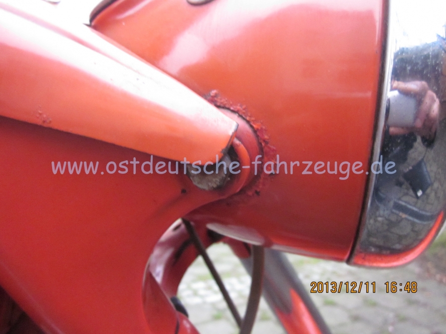

Auf alle Fälle muss ich alles zerlegen, um Rostnester zu tilgen. Dabei wird es hier und da zu einer Teillackierung kommen (Schutzblechstreben, Rücklicht, Batteriekasten oben) mal sehen. Schrauben vielleicht neu verzinken...
Wenn es sauber gemacht ist, weiß ich mehr, und wenn der Auspuff ohne Ölkohle ist, wiegt sie sicher 3 Kilo weniger...
Motor dreht, wenn auch ohne Mordsverdichtung, Getriebe lässt sich schalten, wird wahrscheinlich ungesehen in die Werkstatt wandern. 61000 km sind eine Ansage. Wenn der noch Nullmaß hat, na, ich werd´s ja sehen.
Im Seitendeckel ein Lenkerschloss mit 2(!) Schlüsseln.

So, nun seid ihr dran.
Von Interesse ist:
-Telegabelinstandsetzung, wer macht das bzw. was muss dazu getan werden?
-Hinterradfederung ebenso
-wer hat Lenkerarmaturenrechts/links
Der Rest ist Standardprogramm, strahlen, schön dick füllern, schwarz lackieren und den Liniensatz als Aufkleber drauf+ Klarlack.
Verchromte Stahlfelgen rein, schöne neue schwarze Bowdenzüge, 12 Volt, Elektronikzündung und einen ES - Motor

Uff, ne Menge Arbeit!
Schade mit dem Rost. Lenkeramaturen würde ich so lassen, rechts rund feilen und fertig, Orschinale sind orschinal teuer... außer wenn du Glück hast oder zum RT Treffen kommst, einer aus Bremen hatte dieses Jahr welche mit, recht günstig, Griff glaube ich für jeweils 15 Euro.
Der Rost ist Mist und gehört ordentlich saniert. 12 V sind übrigens schick, man sieht sie nicht aber arbeiten tun sie anständig - die originale Unterbrecherzündung aber auch
ES Motor ist ja keine Schande,haben die damals schon so gemacht...
Beim hinteren Schutzblech würde ich mir an deiner Stelle Gedanken machen, vorne ist egal, was soll da passieren?
Aber gerade der Verstärkungstreifen hinten gammelt sehr schön und was bei rauskommt siehst du ja schon, also aller höchste Zeit!
Rücklicht würde ich lackieren, es gab zwei Töne: schwarz und silbern oder manchmal wie der Rest vom Fahrzeug, was es nicht gab ist verchromt,das habe ich an meiner Ingrid von 1959- das haben viele privat durch die Nachtschicht der Galvanikbetriebe der DDR ziehen lassen. Und ja Tilo L. bei L. macht die Gabeln, Hinterradfederung muss man "nur" auseinanderbauen, reinigen, fetten, nach Verschleiss natürlich schauen, Hüllen gibts neu verchrommtw, würde ich aber nicht nehmen... und noch was,da ist ein ES Auspuff dran,kleiner Tip du brauchst nur den Endtopf des RT Pöffs, die Hülle in der Mitte kann man ggf. kürzen, Innenleben ist in etwa gleich... und noch ein kleiner Tip: bei den Kettenspannern hinten würde ich Langmuttern nehmen, die Gewinde sind meistens fertig und als ich damals neue Kettenspanner brauchte gabs keine, Mangelware, vllt. ist das ja Geschichte und es gibt welche, original sind zwei dünne M6 Muttern drauf.

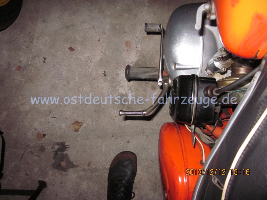

PS: Besorg Dir mal nen anständigen Zündschlüssel, das sieht ja aus
PPS: Kannst du den Kicker mal von oben fotografieren? So wie wenn man daneben steht... mal sehen ob es der richtige ist...

Zündschlüssel habe ich noch 2 extra, das mit dem ES - Motor war ein Spaß, die 12 Volt kommen auch nur, wenn das Vorhandene total Murks ist, was ich aber nicht glaube.
Aber bei den Preisen für eine neue (6V -) Zündspule lohnt sich das schon fast, darüber nachzudenken.

Hier bitte, Kicker von oben...
- IMG_0048.JPG (418.87 KiB) 11090 mal betrachtet
