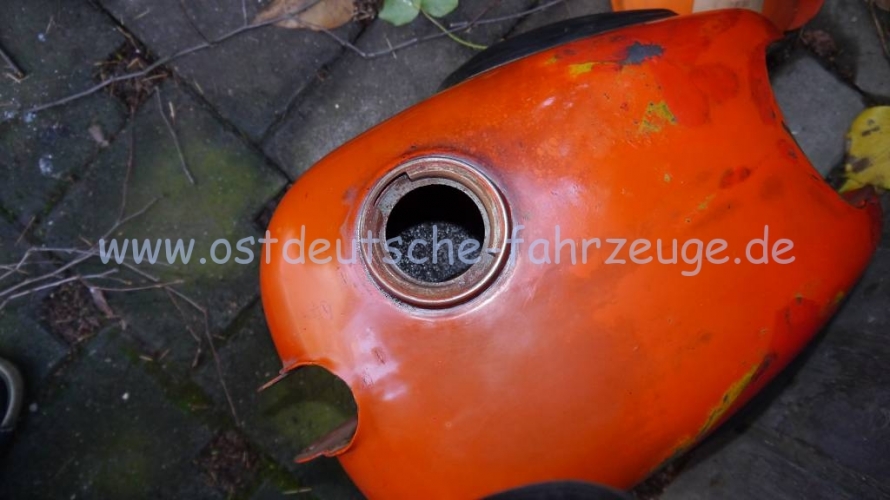

Tank innen stark rostig, hoffentlich bleibt er nach Splitt - Reinigung und Zitronensäure dicht...

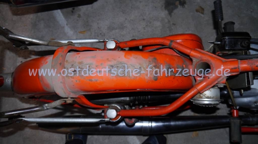

Der Hinterradkotflügel ist unter der Sitzbank mittig auf der gesamten Länge des Verstärkungsbleches komplett durch. Da hilft austupfen wahrscheinlich nicht. Bilder folgen.

So, hier Foto vom Kotflügel
- Kotfluegel_(1024_x_768).jpg (256.32 KiB) 10440 mal betrachtet

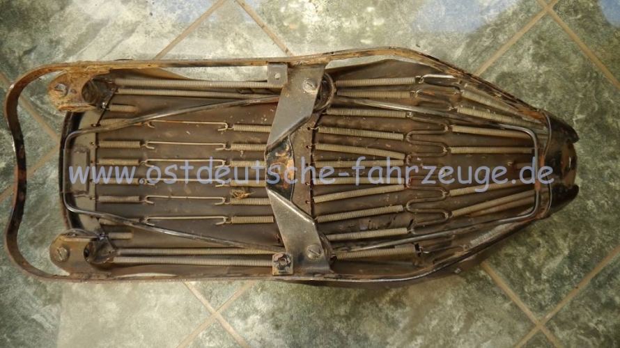

Sitzbank und Tank
- Sitzbank_(1024_x_768).jpg (343 KiB) 10440 mal betrachtet
- Tank_(1024_x_768).jpg (248.77 KiB) 10440 mal betrachtet

Der Tank war gar nicht rostig, sondern nur total verdreckt. Ich dachte, dass das Rost ist. Glück gehabt.
Den Hinterradkotflügel kann ich nur noch als Lackiervorbild nutzen, dieses innen eingepunktete Blech ist der Grund für den Gilb.
Total aufgeblättert und das an vielen Stellen. Naja, Ersatz ist ja schon da und es muss halt noch lackiert werden.

Den Tank lasse ich erst einmal so von außen, obwohl ich echt hin und her gerissen bin.

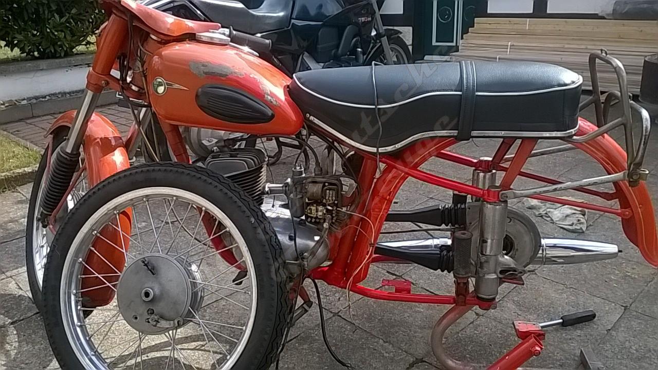

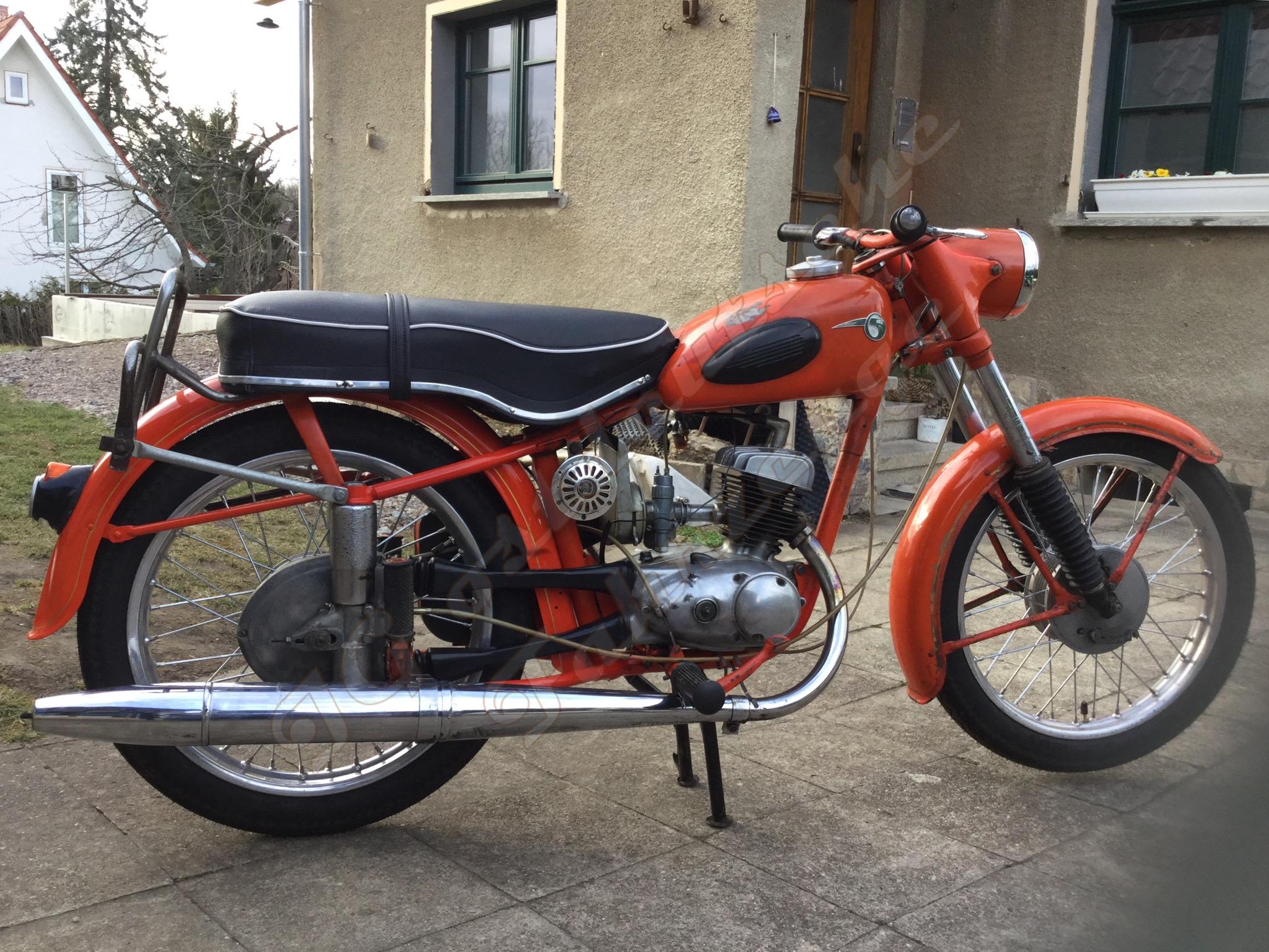

Nach sehr sehr langer Zeit hat sich dann doch einiges getan. Gestern habe ich die RT von der Rampe gehoben, und auf eigene Räder gestellt.
Re: Neues im Stall!

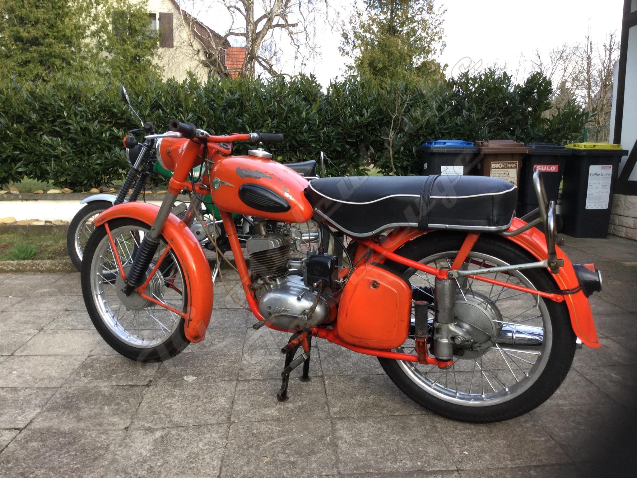

Ich war dann so im Rausch, auch weil mein Nachbar zugeguckt hat, dass ich einfach mal geguckt habe, ob denn Funke kommt...
Er kam. Dann wollte ich es wissen, Benzin rein und:
Nach 27 Jahren springt das Fahrzeug beim ersten Kick an!!
Zuletzt geändert von fahrfisch am Sa 31. Mär 2018, 17:26, insgesamt 1-mal geändert.
Re: Neues im Stall!
An dieser Stelle Dank an Gunnar für das aussuchen des Hinterradkotflügels bei Gabors MZ -Laden
und Sven-Uwe für die Linierung!
Bin sehr zufrieden...

Schicke rt. Tolle Farbe. Ich persönlich finde sie mit Sitzbank viel schöner als mit Sätteln. Mehr Bilder von dem steilen Hirsch bitte.

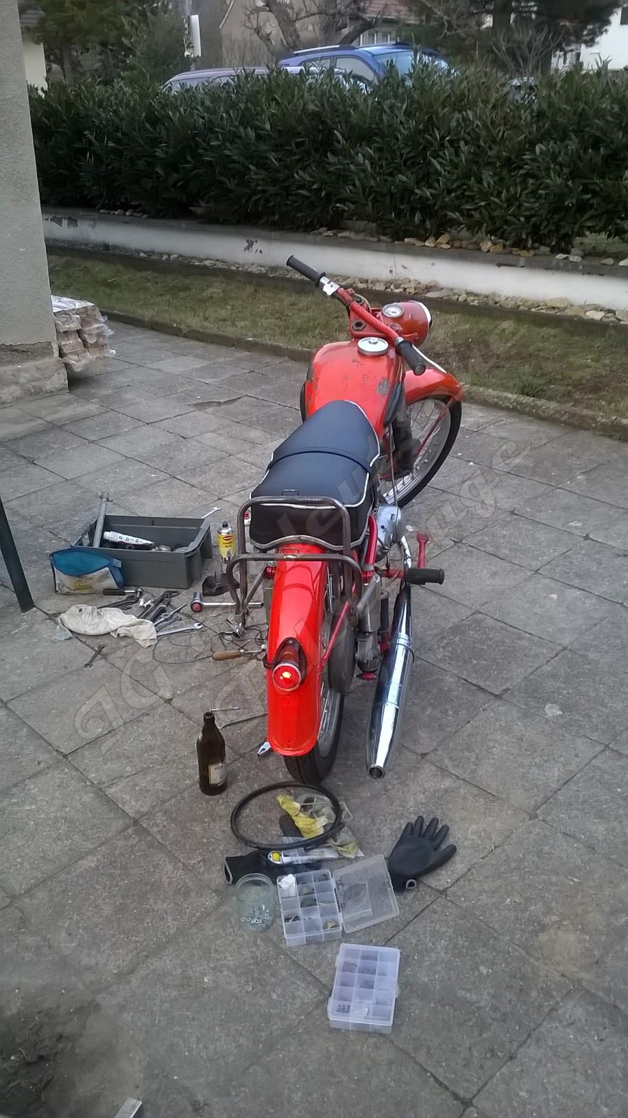

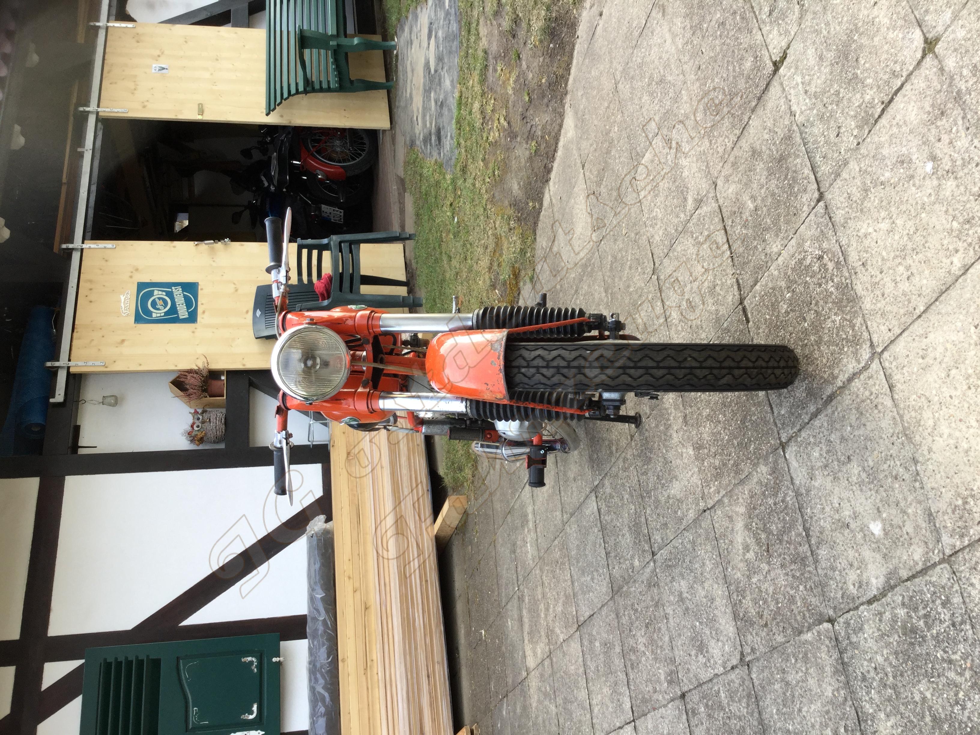

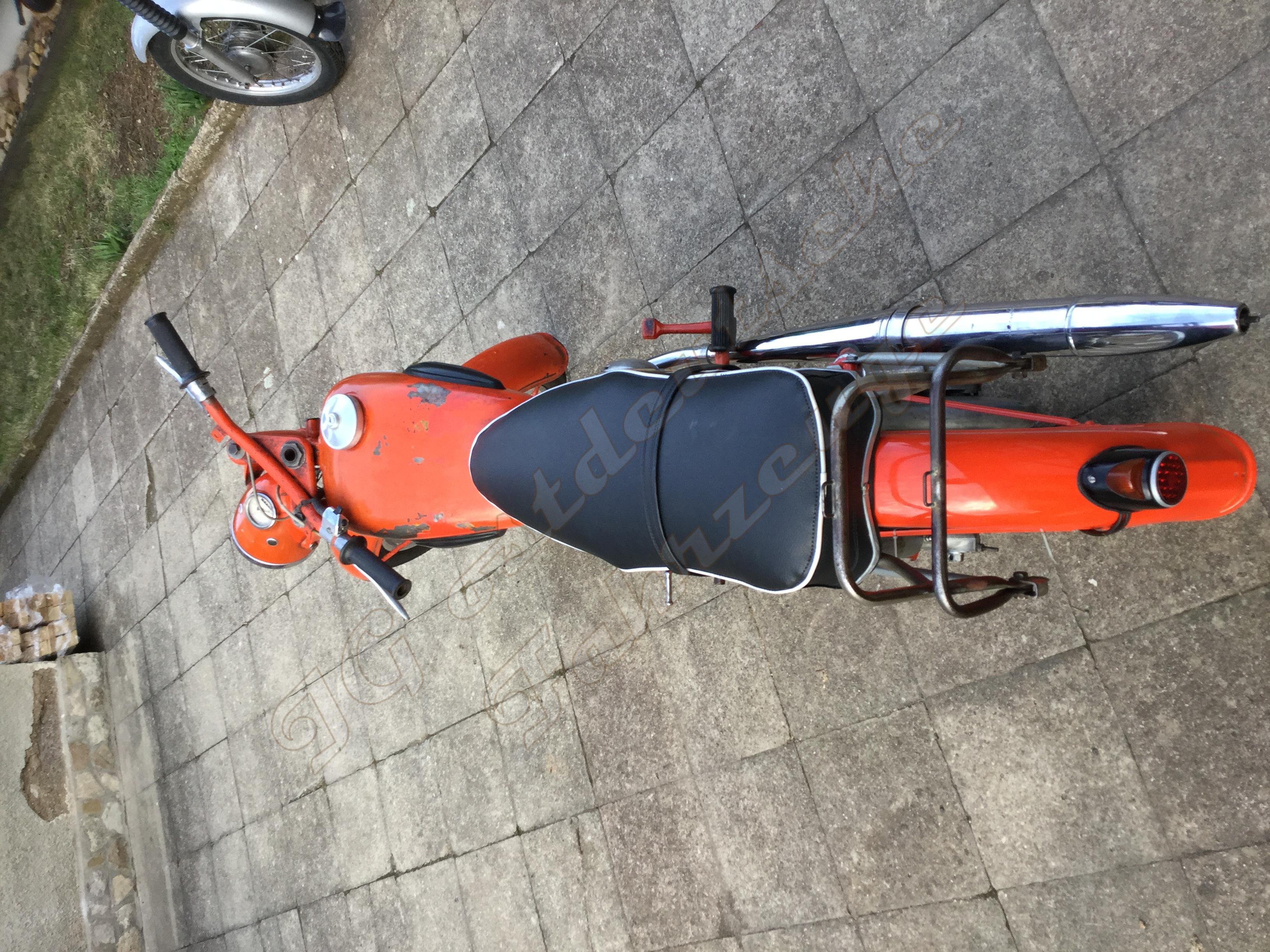

Re: Neues im Stall!
So die Herren,
Zwar noch keine finalen, dafür überhaupt Fotos.
Ich nehme den Tank noch einmal runter, um alles an Ort und Stelle zu bringen. Deshalb hängt die Tachowelle und das eine oder andere Kabel etwas unmotiviert herum.
Lenkung muss noch eingestellt werden und neue Züge dran, daher Lenkerabdeckung noch nicht drauf.
Und die Linke Fußraste muss ich noch so verdrehen, dass die Feder in beiden Endlagen des Kippständers nicht knickt. Das wird ein Spaß...
