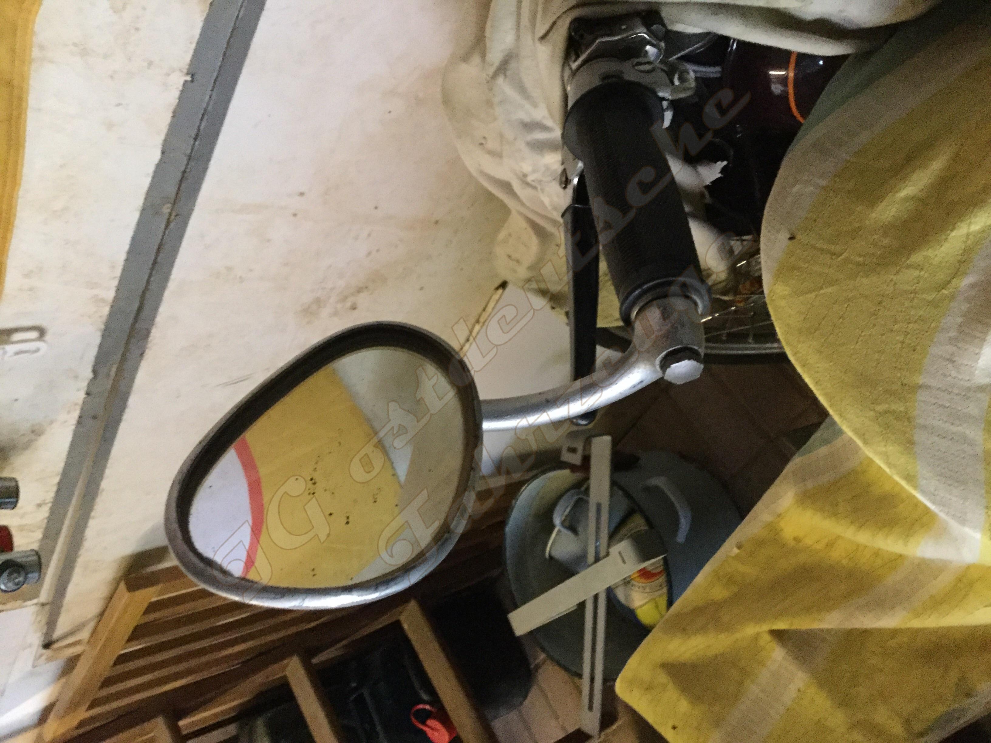

Aber die Fotos aus Büchern legen die Vermutung nahe, dass es in den Sechzigern noch eine Variante Steckspiegel gegeben haben muss mit einem Rundstab. Seht selbst...
Diesen Spiegel kenne ich nicht im Original, nur die Nachbauten, die ich bisher immer für Mist gehalten habe. Scheinen aber doch recht nah am Original zu sein...

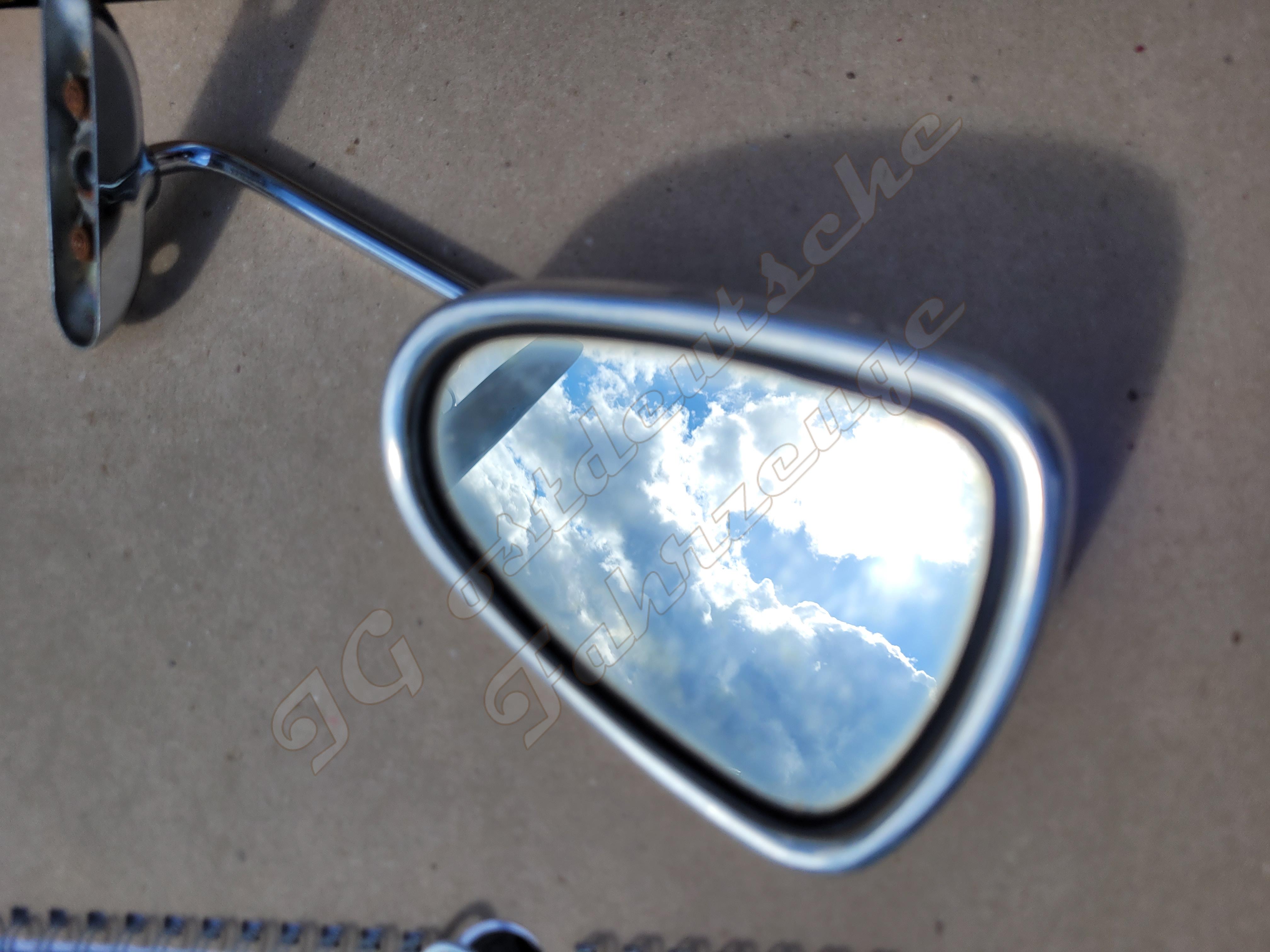

Den Spiegel, der auf Deinen Bildern zu sehen ist, habe ich für Dich. Im Moment liegt er in Einzelteilen in einer Kiste und wartet auf Pflege. Zustand: Brauchbar aber etwas stärker patiniert.
Bei Interesse mal melden!

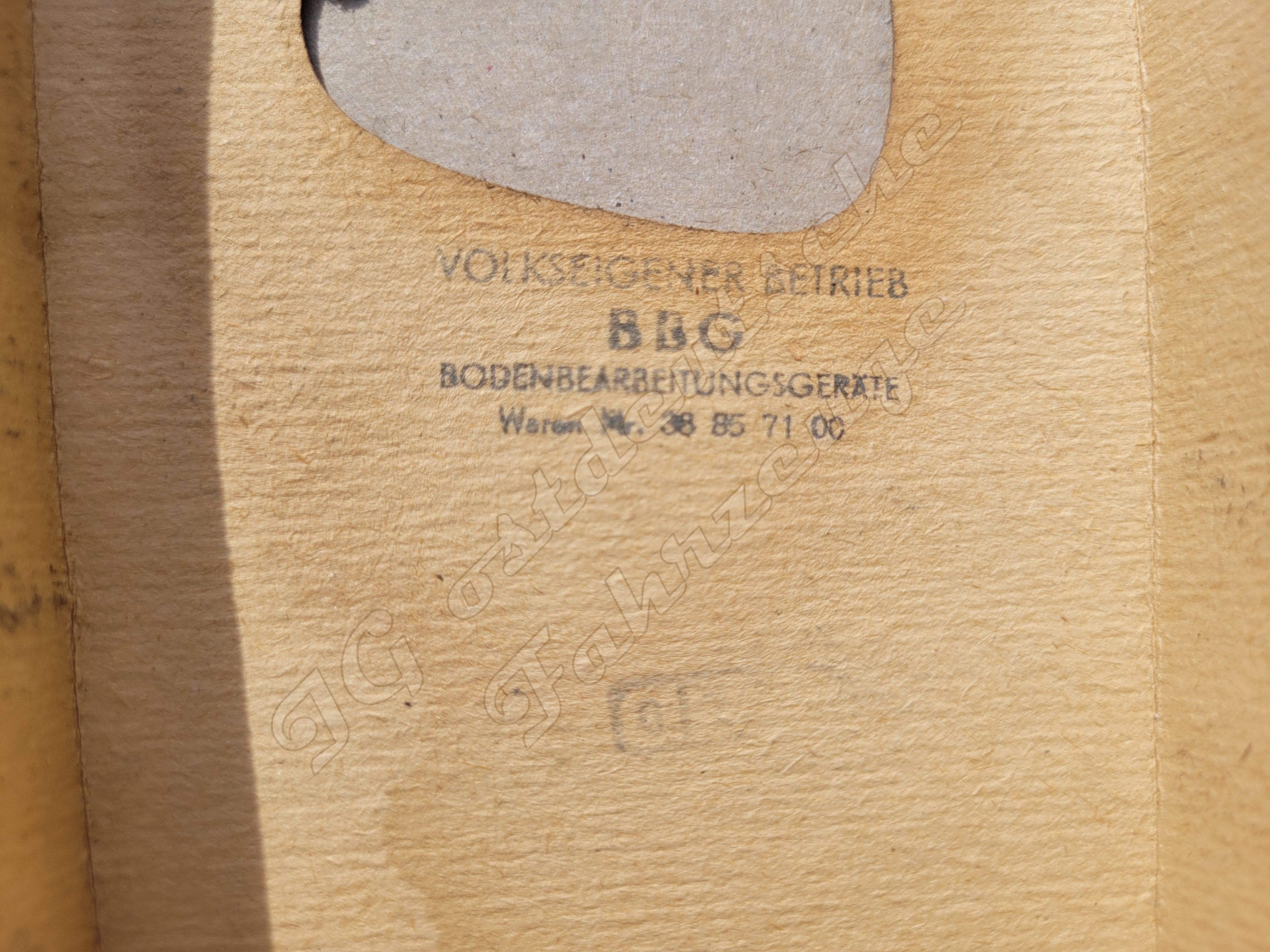

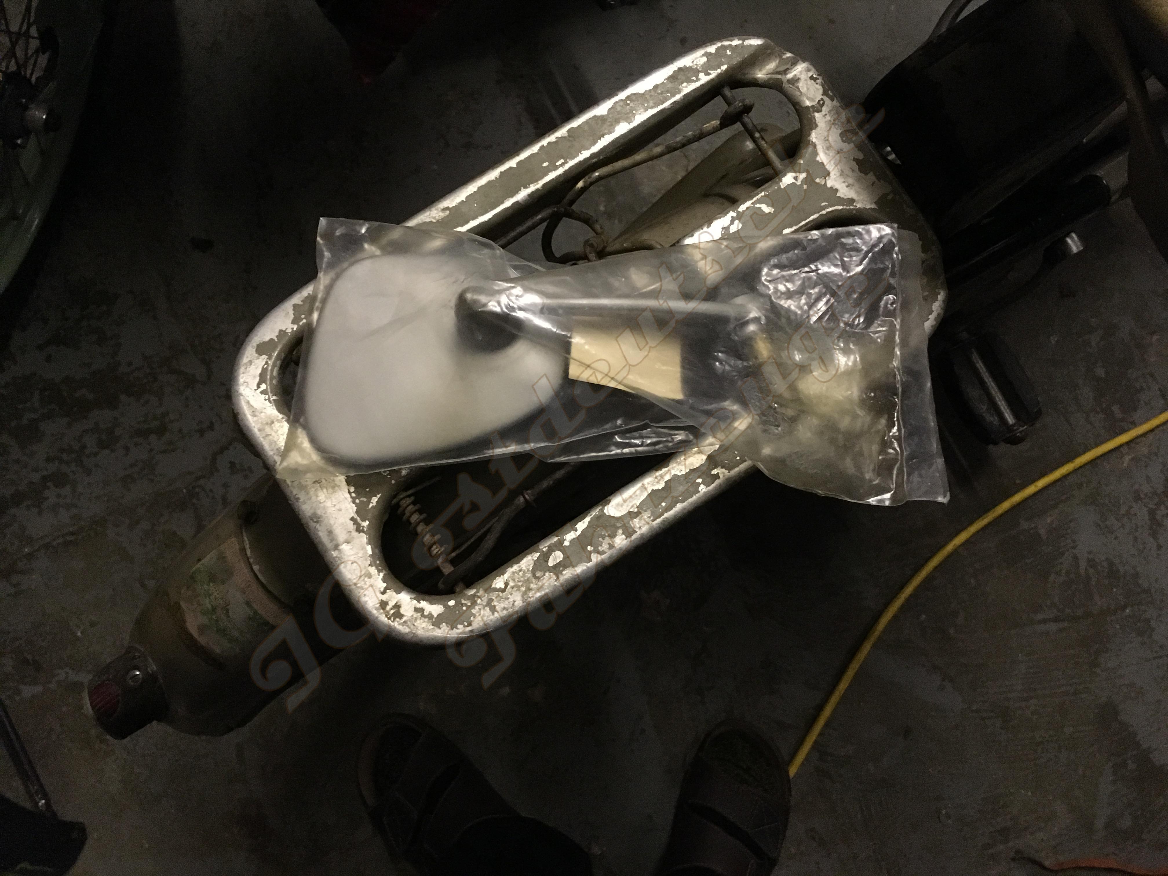

Ich habe einen neuen Originalspiegel davon.
Mit eckigem Arm und dieser eckigen Nierenform. Auf dem beiliegenden Zettel steht, glaube ich, Motorradspiegel oder sowas in der Art.
Müsste vllt mal nachsehen von wann der ist, falls darauf was eingeprägt ist. Auf jeden Fall ist der von blewa

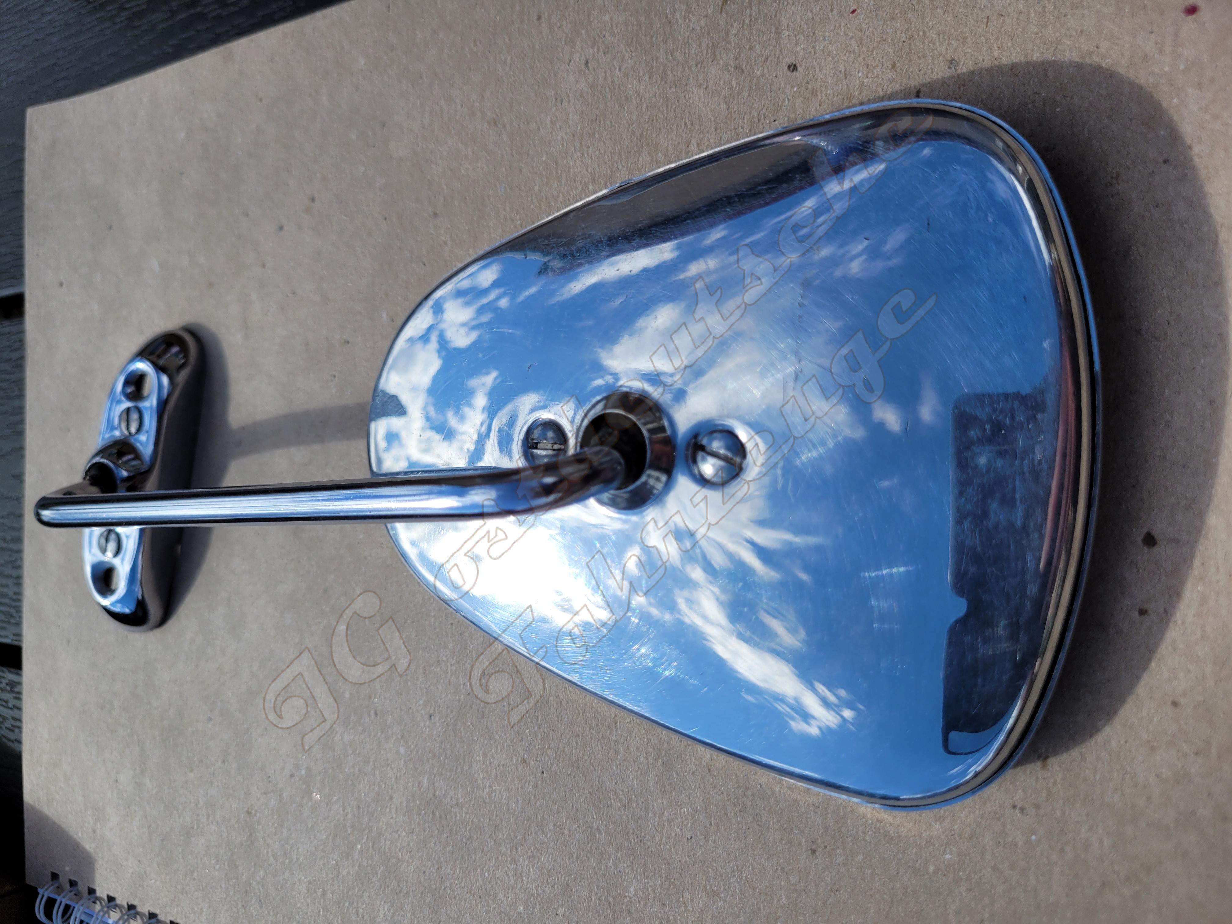

Nachdem ich in Guidos Teilekiste geguckt habe, weiß ich, daß ich nichts weiß.
Es muss mal einer ein Buch schreiben über das Thema. So viele verschiedene und mir nicht bekannte Teile...
Ich habe jetzt einen Spiegel in einer so bestechenden Porno - Optik, so was hab ich noch nie gesehen. Passt aber 1a zu der lachsroten RT.
Fotos folgen.

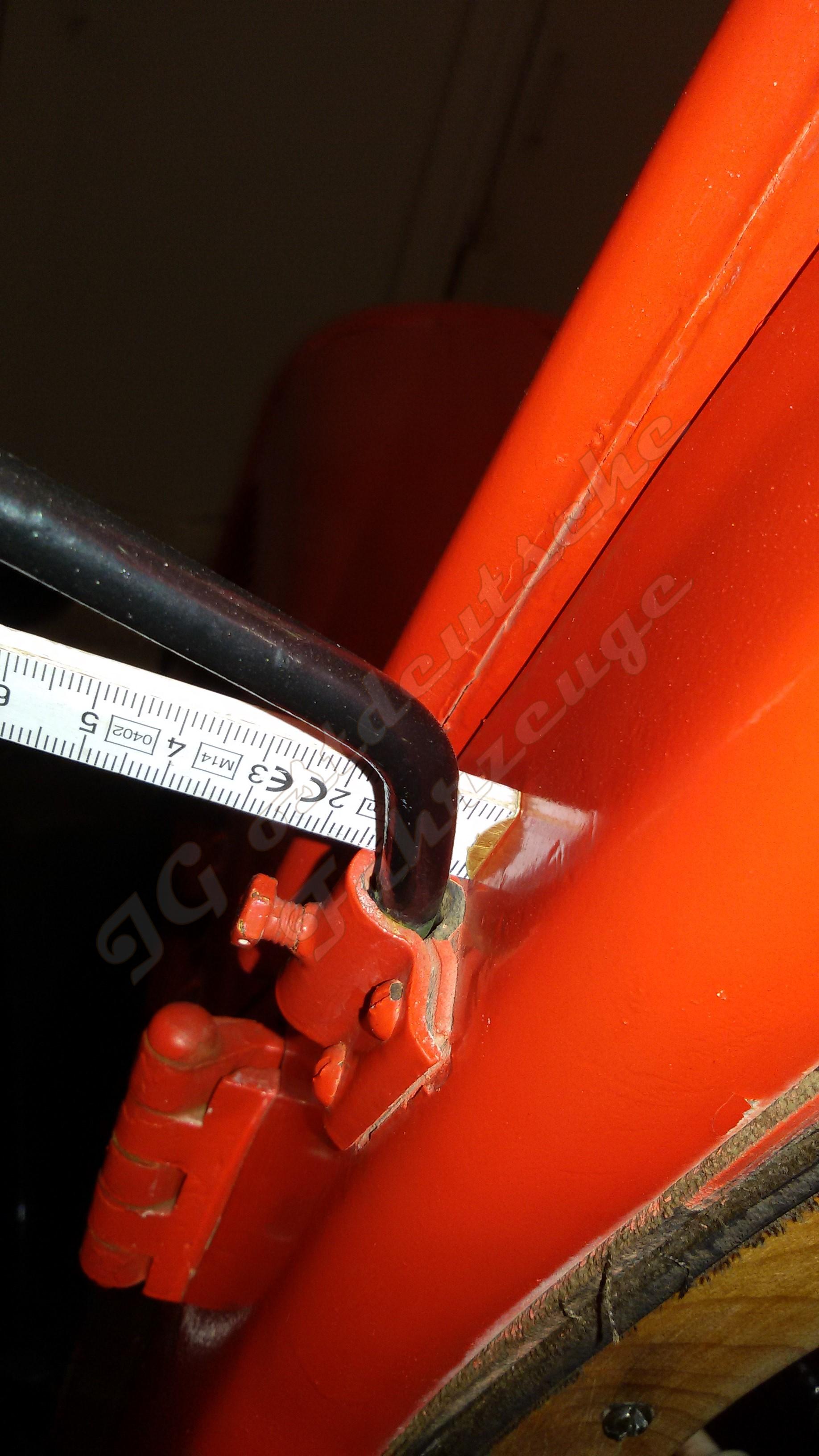

Hallo in die Runde
ich hab auch eine Frage zum Thema Spiegel.An meinen Granit soll natürlich auch einer dran dieser wurde an der Tür befestigt mit einer art Schelle und diese suche ich unten mal 2 Bilder von einem Granit von 1953 .Wer so etwas hat bitte melden.
