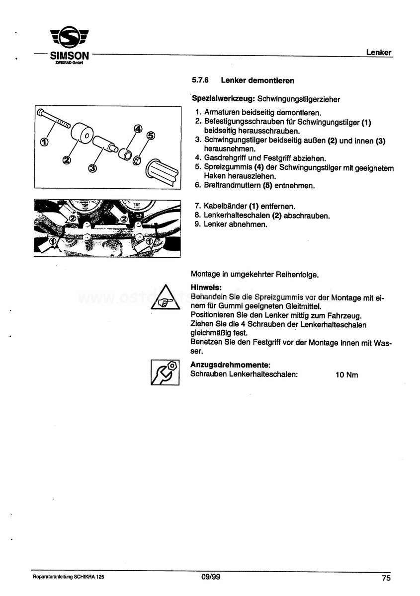

Reparaturanleitung Simson Schikra 125 von 1999
Gesperrt
