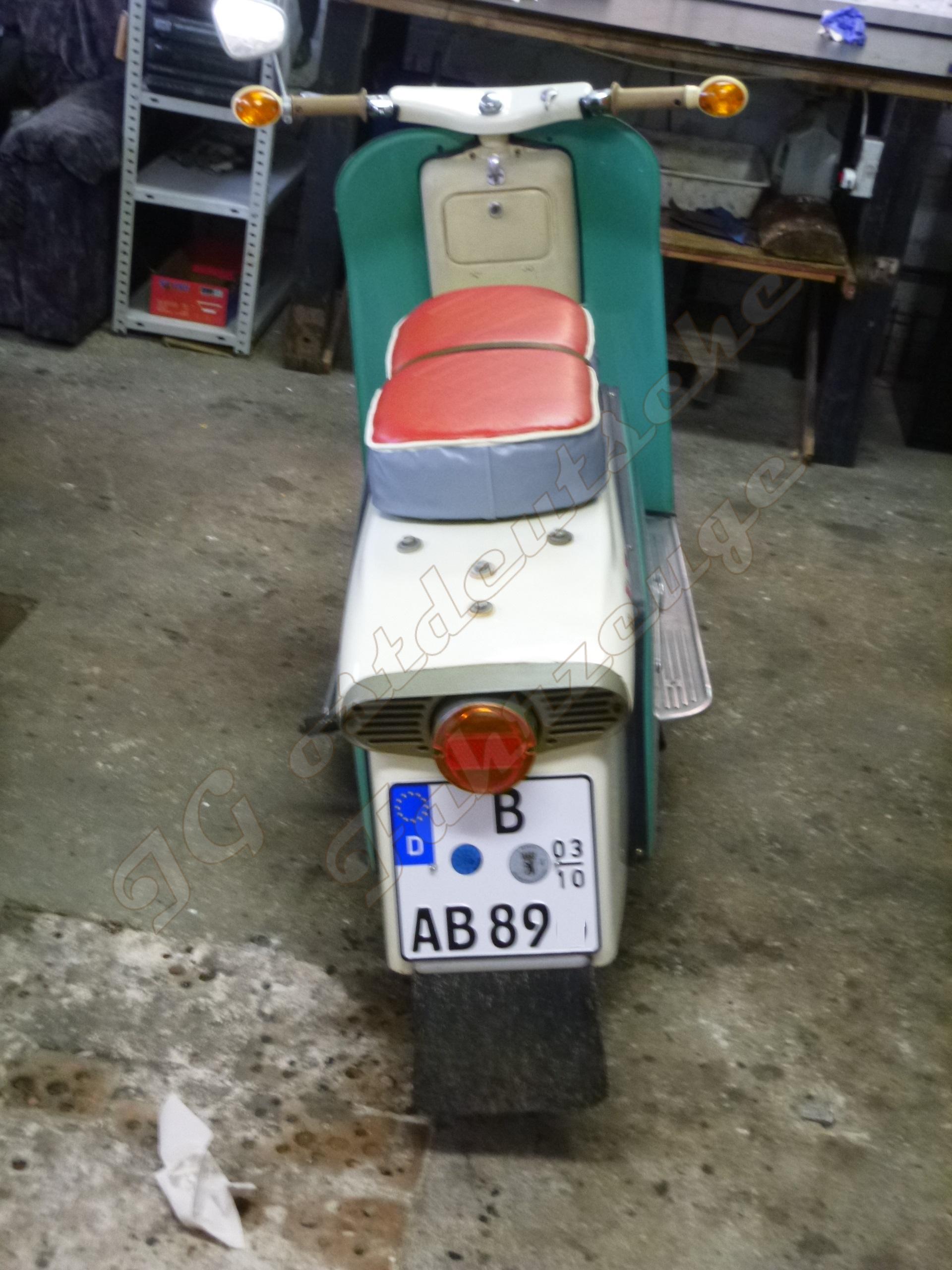

Der Troll ist inzwischen ohne Mägel durch die Hände eines amtlich anerkannten Sächverständigen gegangen und hat die Begutachtung ohne Mängel hinter sich gebracht. Es schien fast so, als wäre der Mensch gerne noch ne größere Runde (als nur auf dem Hof der Prüfstelle) gefahren. Denkste!
Nun wird er angemeldet und dann wird gefahren.
Die Kupplung habe ich dann doch lieber noch vor dem "TÜV" demontiert. Das Problem war offensichtlich. Scheinbar wurden hier verzogene Stahllamellen verbaut. Die Dinger hatten ein sehr merkwürdiges Tragbild und wackelten auf ebenr Fläche wie eine Wippe. Die Kupplungsbeläge waren ohne jeden sichtbaren Verschleiß - dafür waren es die Falschen. Nun ist alles wieder so wie sein soll und funktioniert bestens.

Nach 8 (in Worten: acht!) Wochen Wartezeit hat es gestern mit der Zulassung des Trolls geklappt. Zulassungen in Berlin funktionieren eigentlich nur noch mit Zulassungsdiensten. Wenn man das nicht möchte, wartet man halt ewig. Wäre mal interessant, ob das so richtig ist.
Tolle Sache, ich freue mich aufs Fahren.

Na endlich ist er Zugelassen der Troll.fährst du ohne Ersatzrad oder mit?

Ich finde den Troll schnittiger ohne Ersatzrad. Optisch ist er schon eine Erscheinung - wenn dann das Reserverad noch aufgeschnallt wird, wird er nicht zierlicher. Für längere Touren werde ich den dritten Reifen huckpack nehmen.
