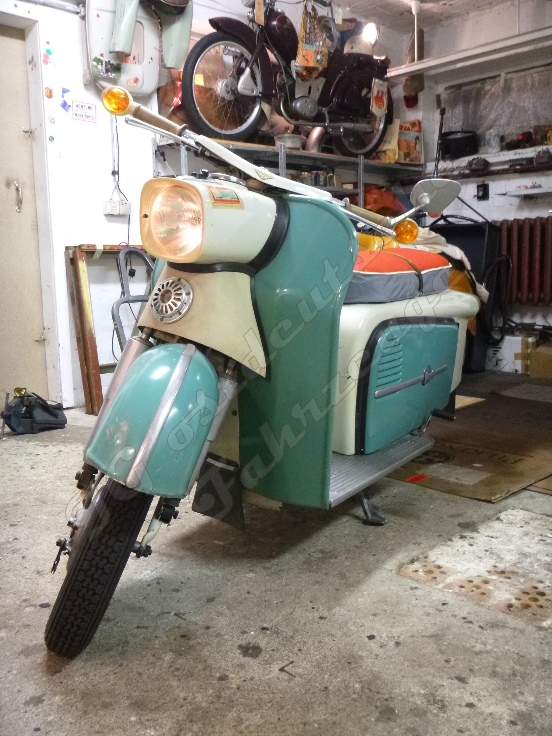

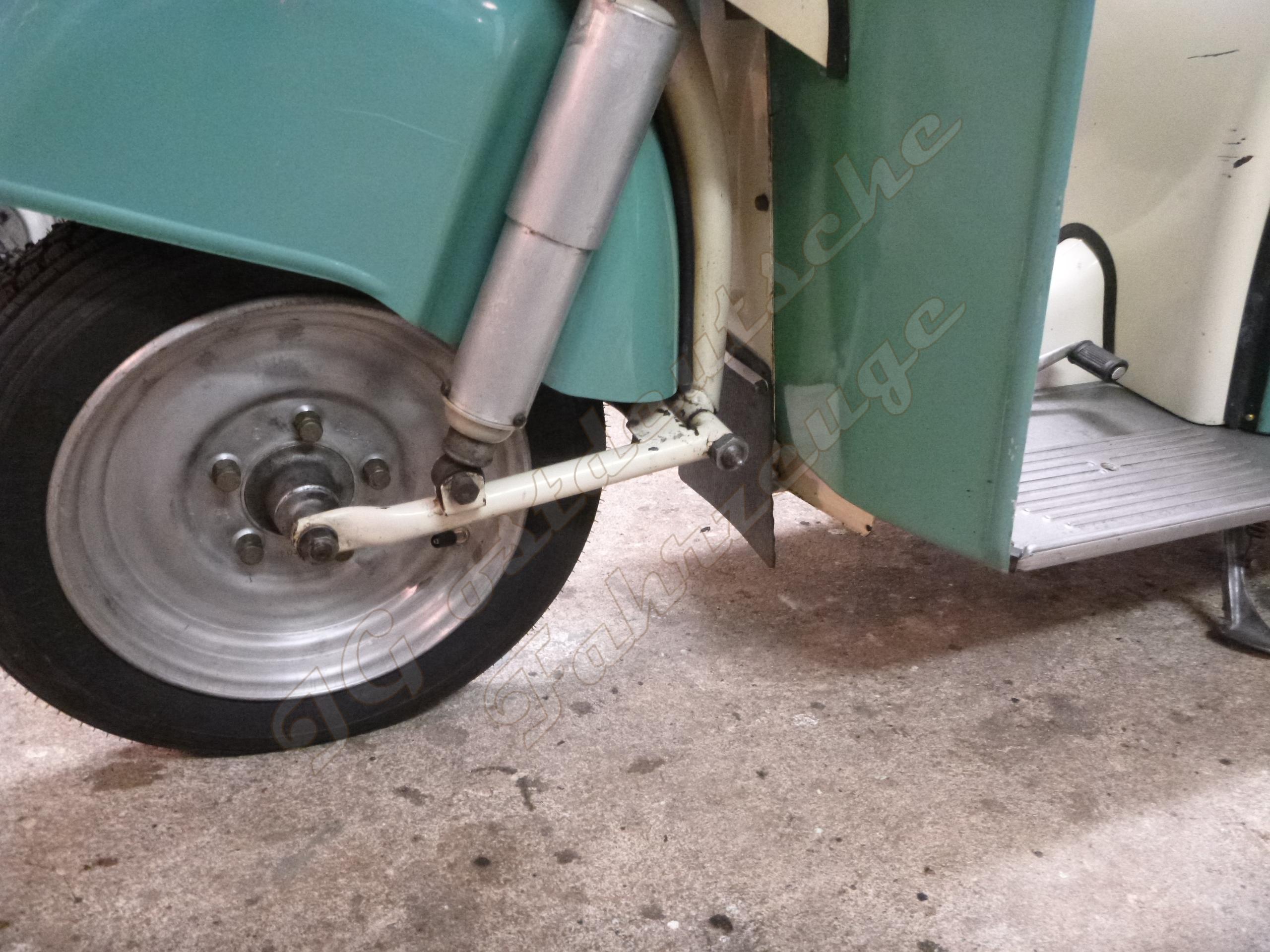

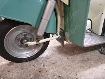

Ich habe eine "Umrüstung" am Troll vorgenommen. Verwendet wurden nur Materialen aus Lagerbeständen - also Teile, die irgendwann in den 60er oder 70er Jahren hergestellt wurden. Zuerst ein Spritzlappen aus dem Fahrradzubehör (Made in GDR) und dann natürlich entsprechende Schrauben.
Das vordere Schutzblech scheint beim Troll in der Entwicklung etwas zu kurz geraten zu sein, sodass der Roller sich bei schneller Fahrt selbst, am Beginn des Rahmenunterzuges, zu sandstrahlen beginnt. Schlechte Angewohnheit!
Der Verbaute Spritzlappen wird das nun in Zukunft verhindern, der Eingriff ist ohne bleibende Spuren jederzeit wieder rückbaubar (durch Tausch der Schrauben gegen die originalen Gewindeträger).
Da der Troll serienmäßig am Hinterrad einen enormen Spritzlappen trägt, ist der Aufgriff eines Lappens hinter dem Vorderrad optisch stimmig denke ich.

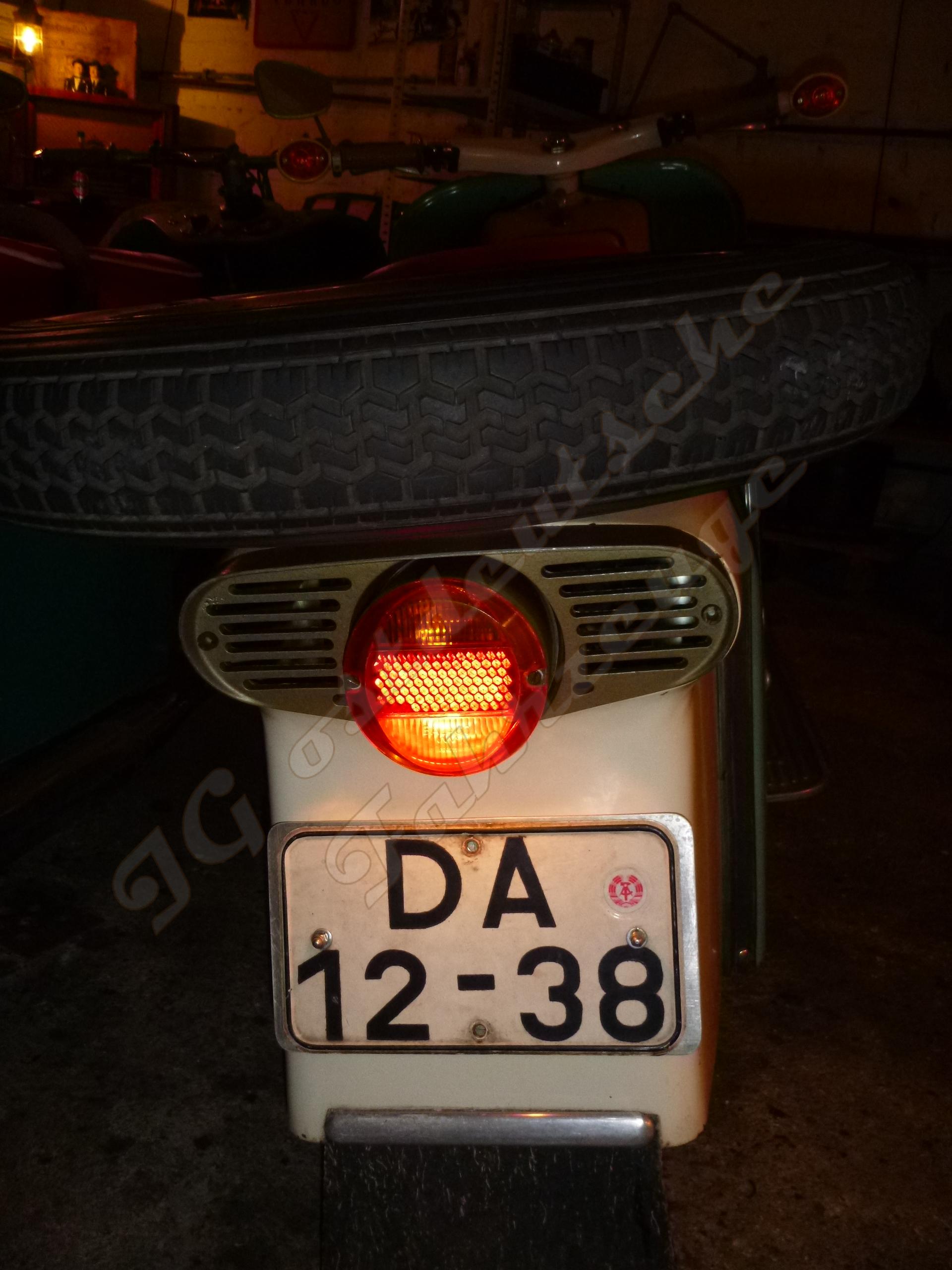

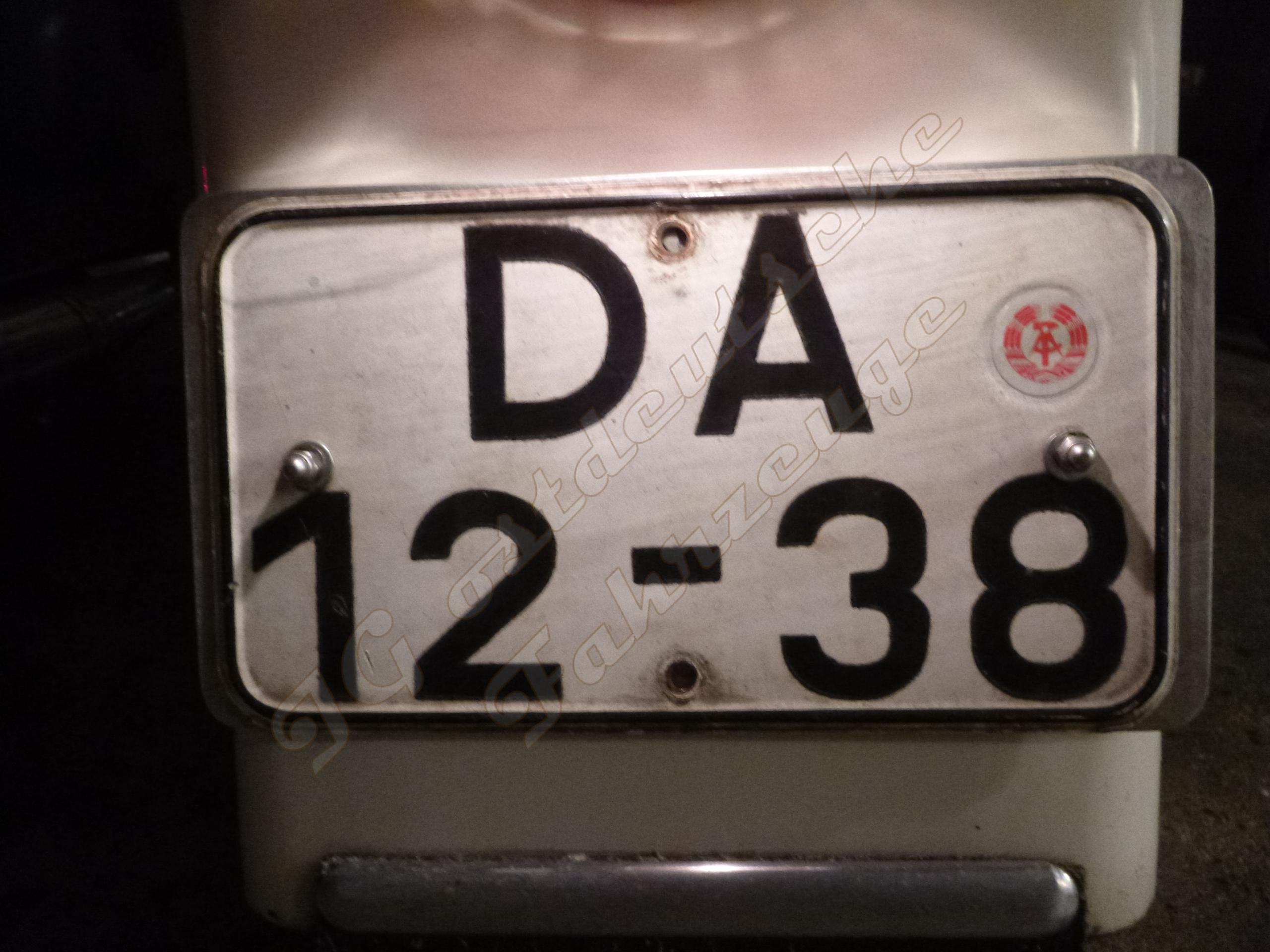

Weiter gehts. Der Troll ist nun wieder angemeldet.

Da würden mich mal ihre Erfahrungen mit der Berliner Zulassungsbehörde interessieren.
Oder haben Sie da mittlerweile einen "Freund", der so Ostmöhren zulässt?
Wie groß soll denn das Nummernschild werden?

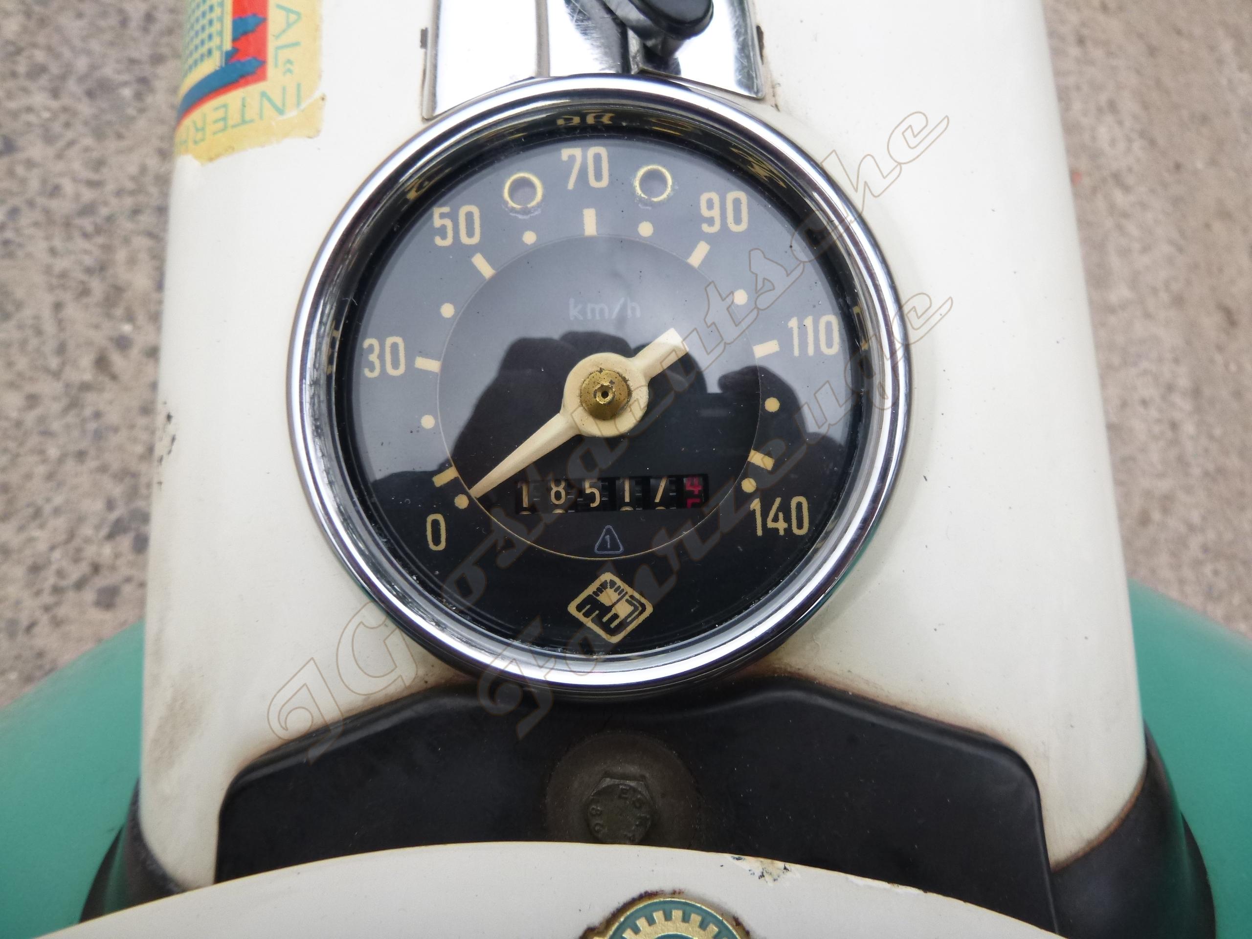

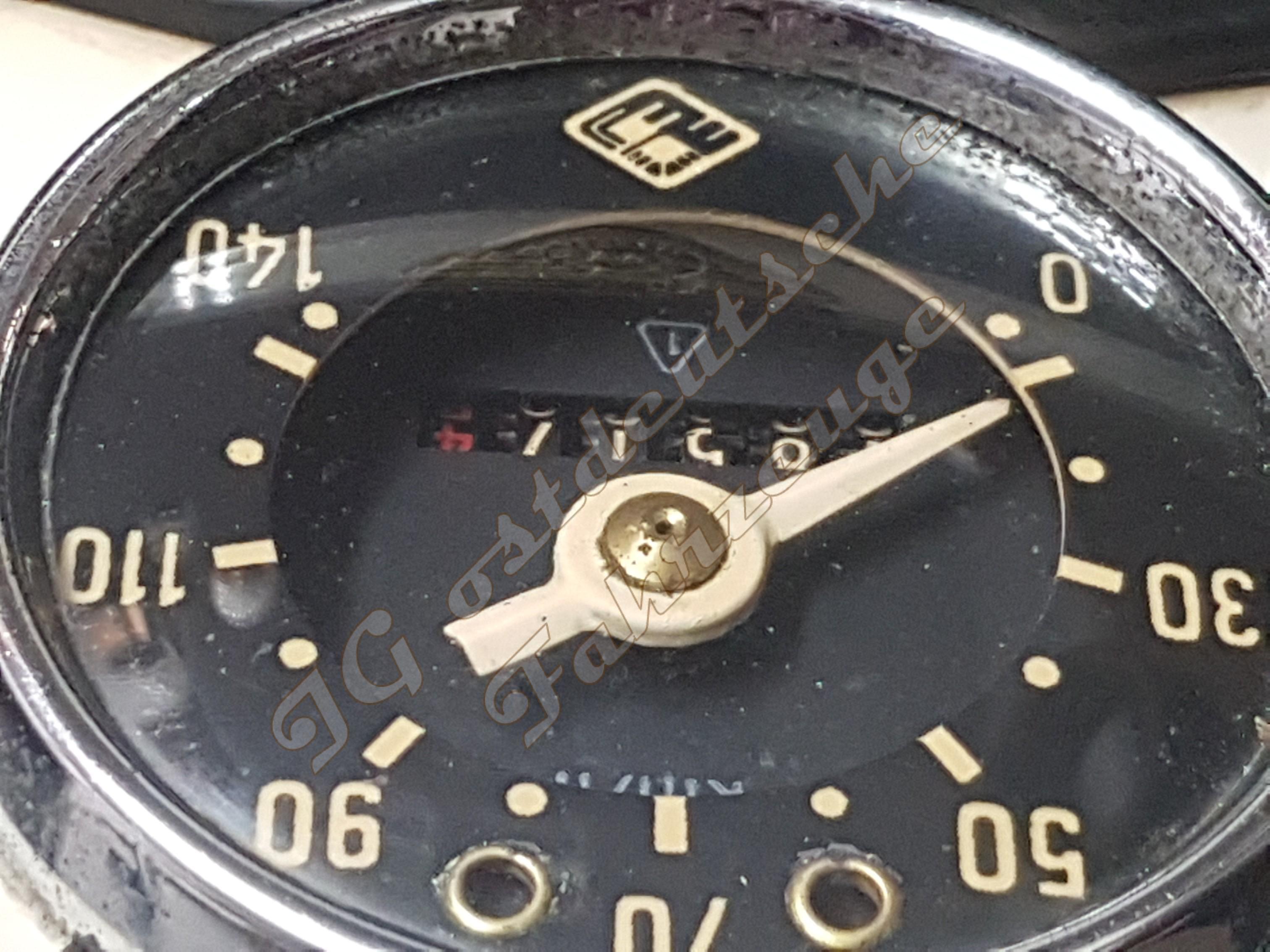

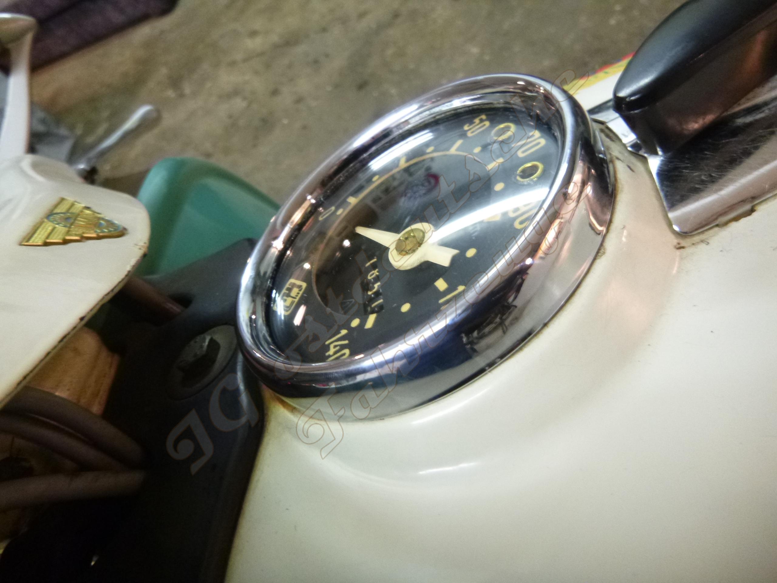

Er ist noch nicht wirklich wieder unterwegs. Der Ausdruck angemeldet stand in unsichtbaren Gänsefüßchen.

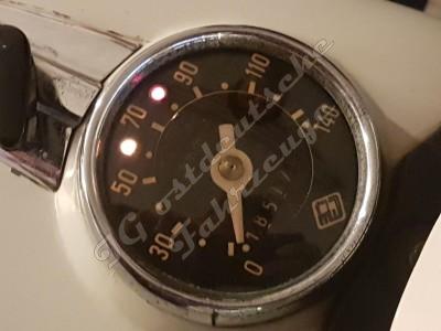

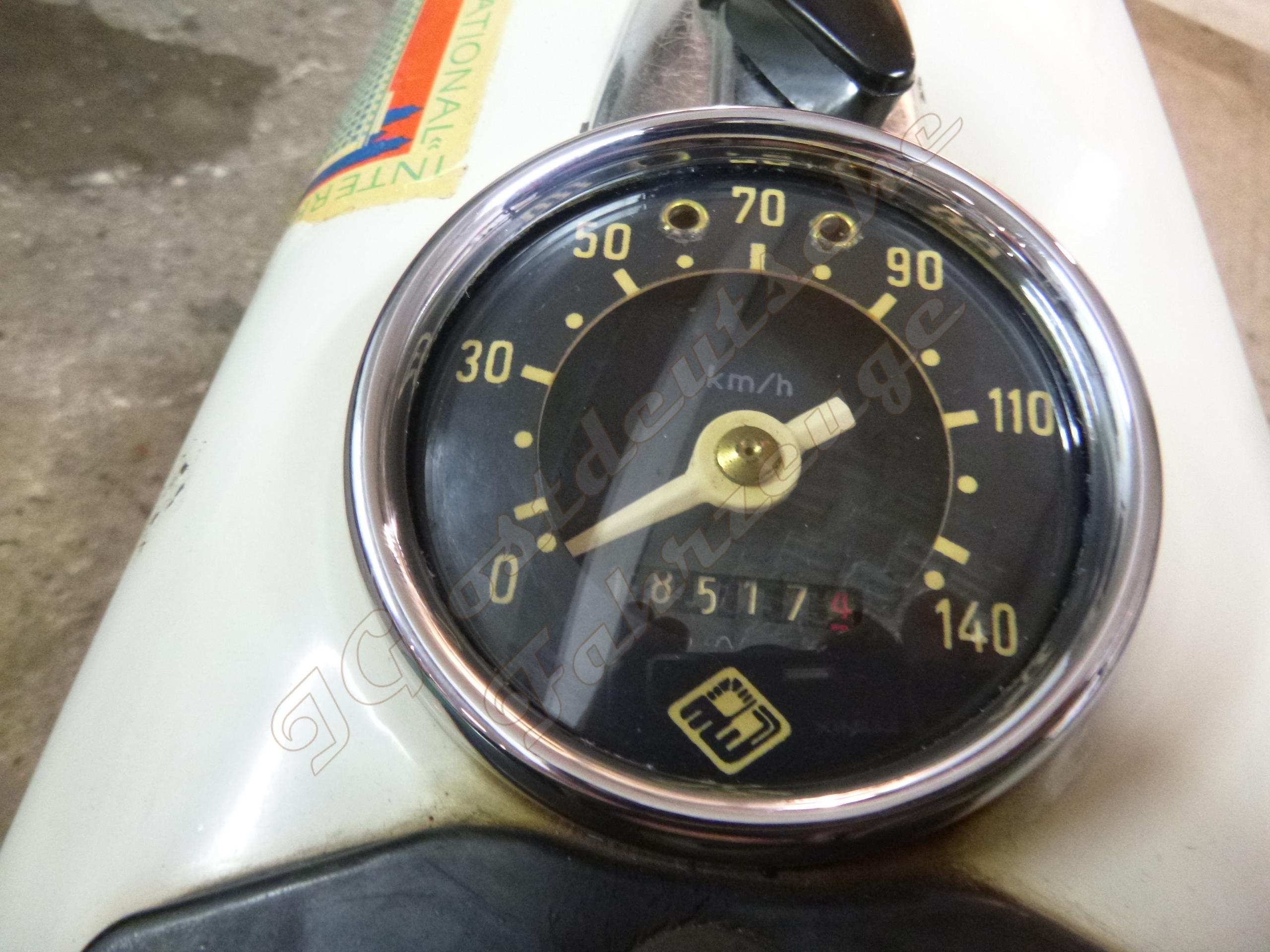

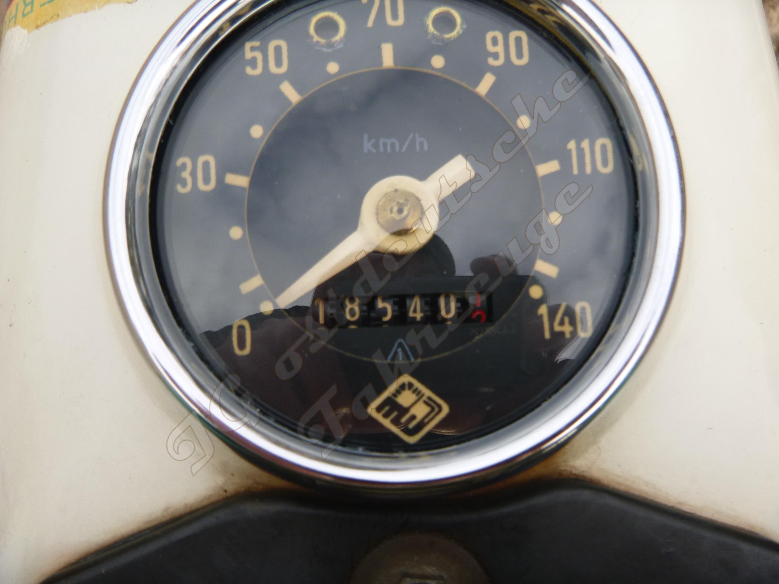

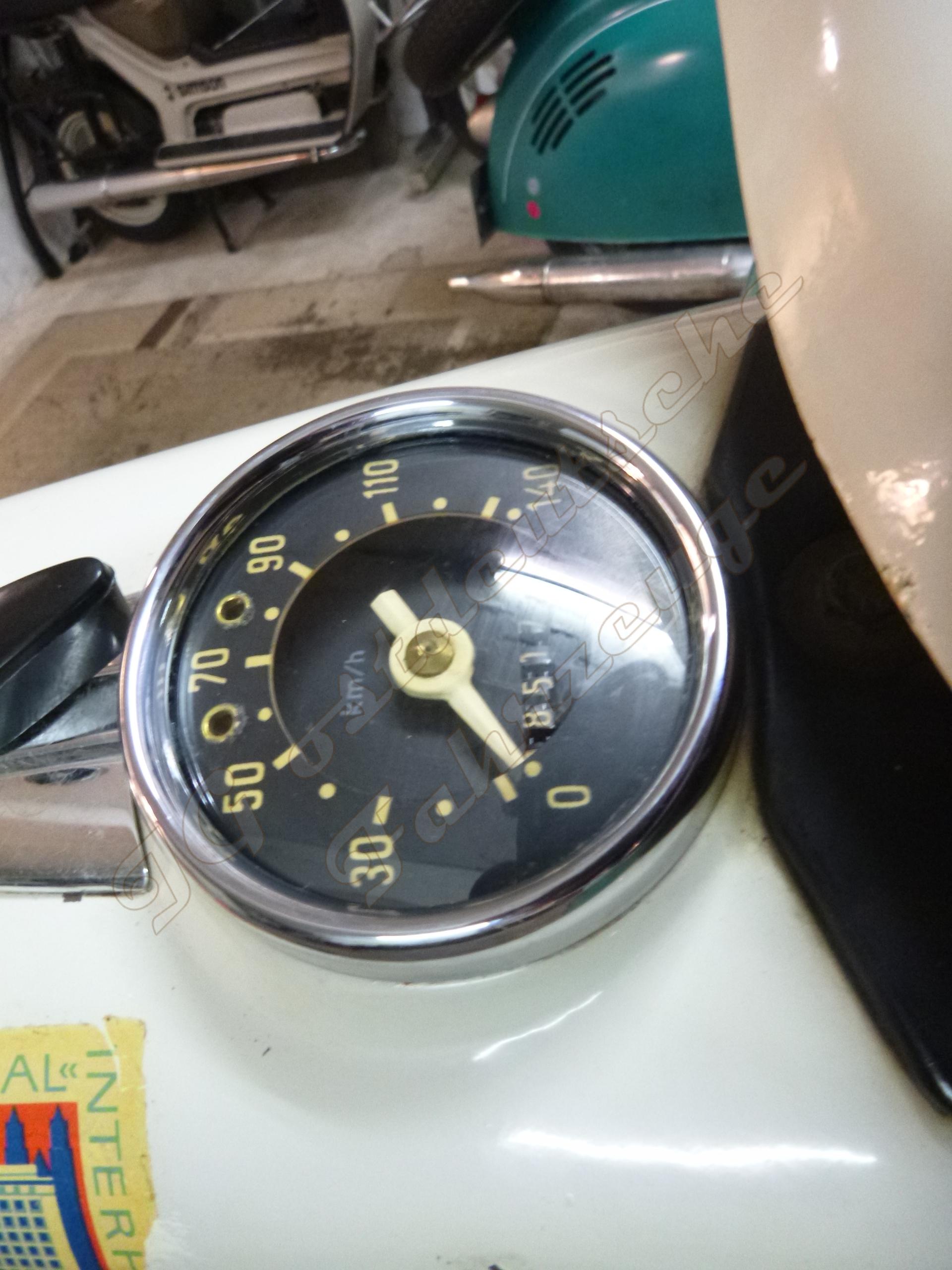

Da der Tachoring an drei Stellen gerissen war, habe ich ihn gewechselt. Dabei konnte man gleich die Innereien des Speedometers reinigen und die Abdichtung gegen Wasser und Staub erneuern. Diese waren im lauf der Jahre wohl schon etwas zersetzt.

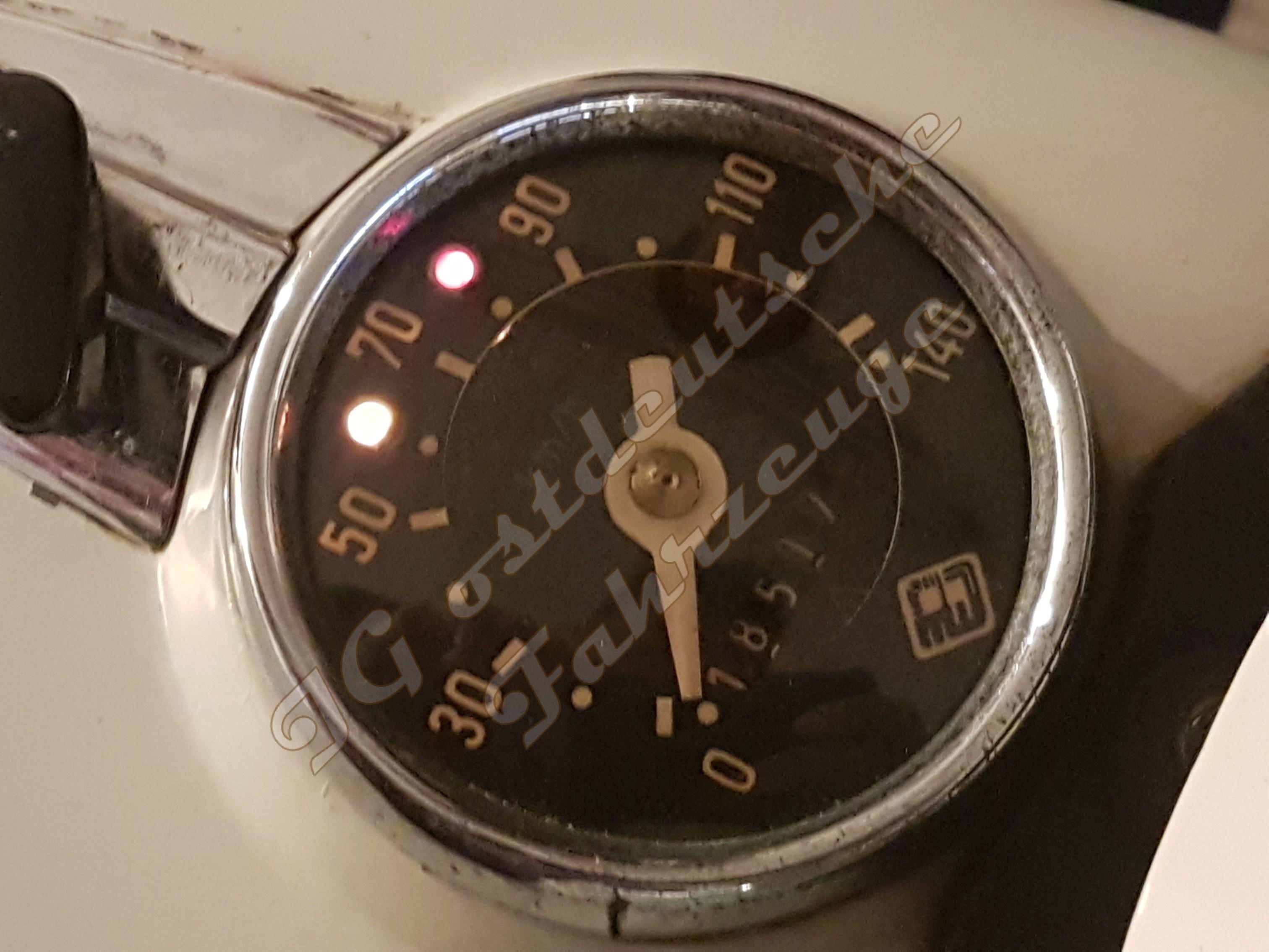

Das ist ein wirklich schönes Anzeigeinstrument!

Das ist zwar absolut richtig, allerdings ist die Aussagekraft der beiden Kontrolllampen nicht so aussagekräftig wie es beim Berlin war. Auch die Sichtbarkeit einer plötzlich aufleuchtenden Lampe wird im hellen auf der Straße schwieriger sein.
Am Troll sind scheinbar etliche Details, die der Berlin hatte, abhanden gekomen. Anders gesagt hat man wohl die Schwächen des Berlin verbessert, dafür aber neue Schwachstellen (für den Nutzer) eingebaut. Warum hat die Sitzbank kein Schloss und kein Fangband? Wo sind die zusätzlichen Kontrollampen? Warum ist der vordere Kotflügel so kurz? Warum ist der Pluspol der Batterie erst nach ca. 15 Zentimern Kabellänge und Verlegung unter dem Tank (frei scheuernd) mit einer Sicherung abgesichert?
Seltsam, das war doch schon beim Vorgängermodell besser!

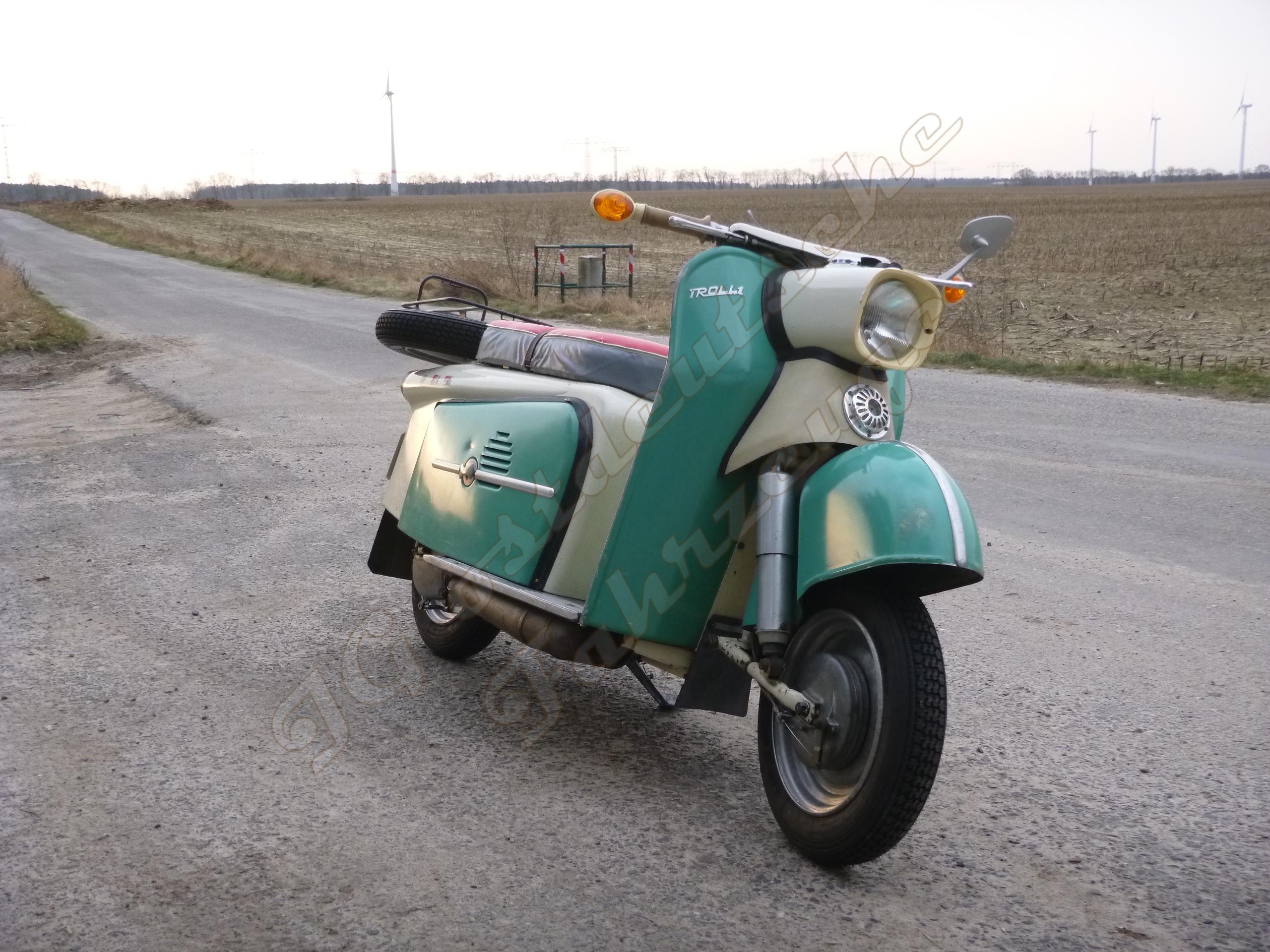

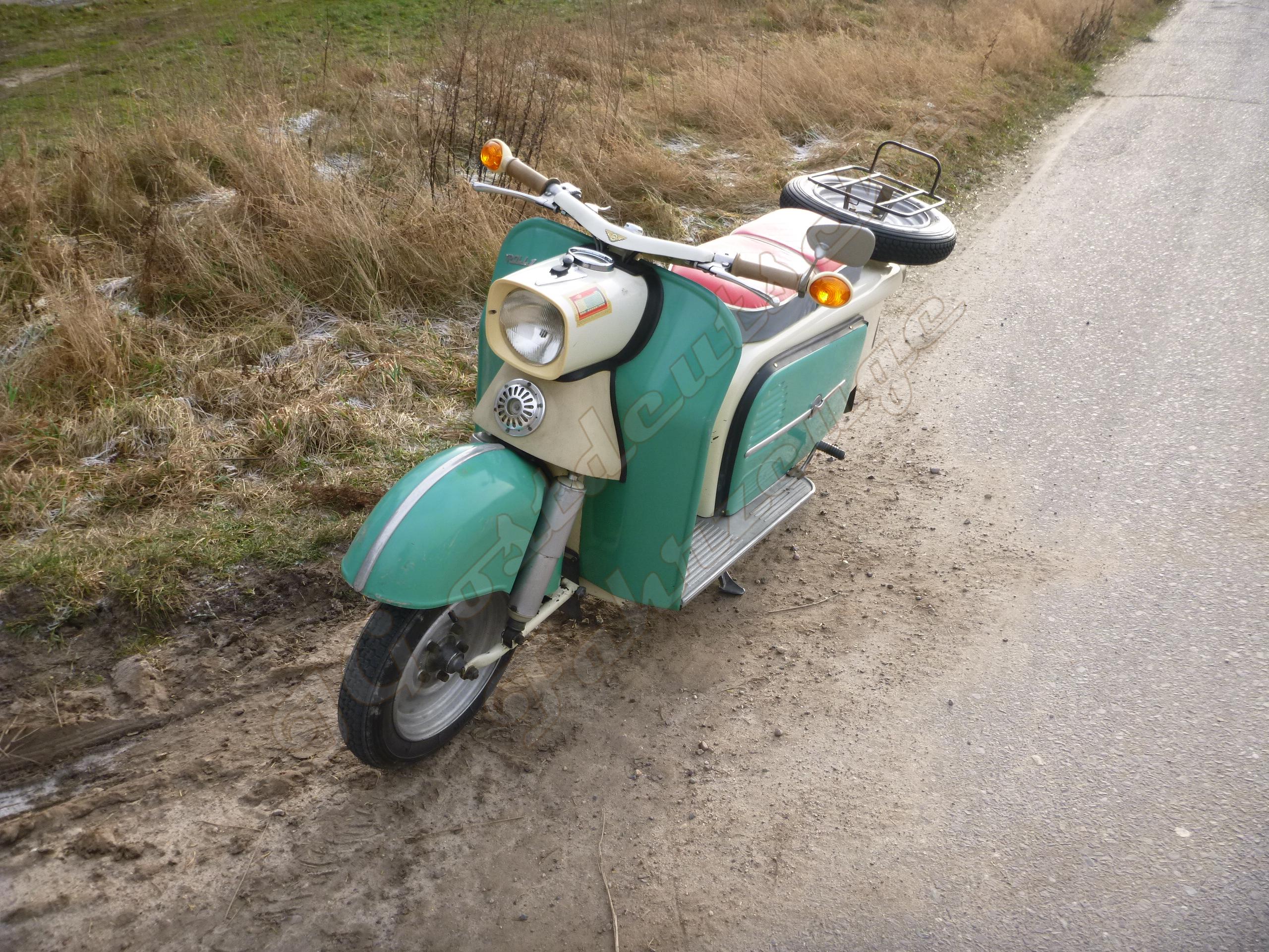

Der Troll war heute auf der Teststrecke und hat sich gut geführt. Es war nicht wirklich zu warm auf dem Roller, ein 20 Kilometer-Testlauf war es auf der abseits gelegenen Agrarpiste dann doch. Jetzt kommt die Sache mit den ofiiziellen Stellen. Ich freue mich schon drauf!

Das Fahrzeug ist wahrlich mondän anzuschauen!

Gefällt mir sehr gut , Gunnar , ich wünsche dir Allzeit eine Gute Fahrt !
Die Farbe ist ein Träumchen ...

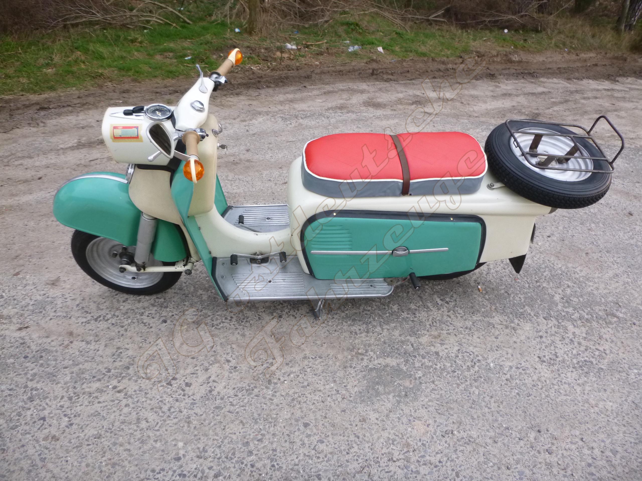

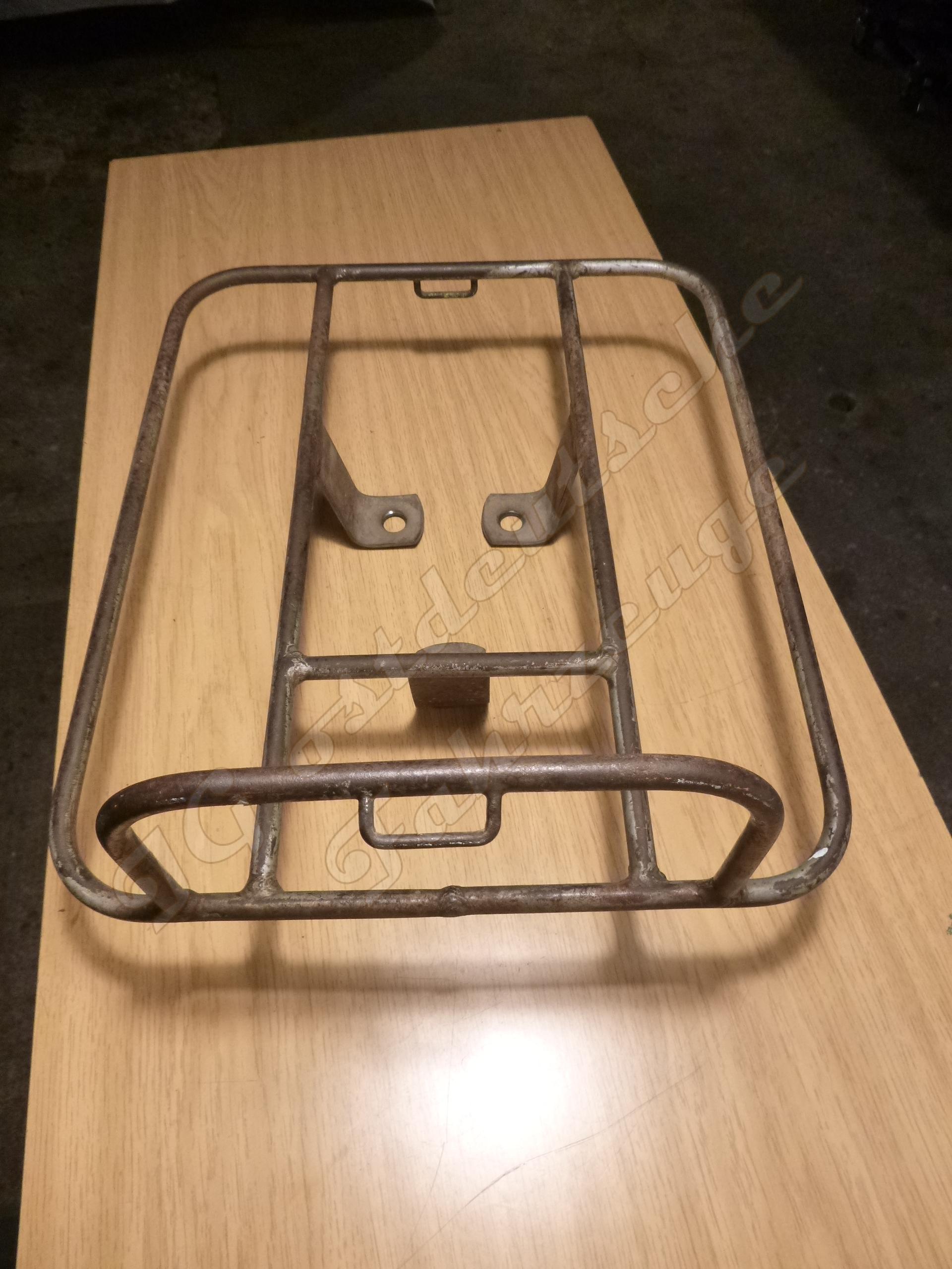

Gunnar, von dem Gepäckträger kriege ich Augenkrebs !
Warum hast du bloß nicht den originalen mitgenommen, jetzt ist der verkauft. Schade!
Re: IWL TROLL1 ( TR150) Baujahr 1964
Ich habe damals doch den originalen Träger mitgenommen (nur auf dem Bild ist er nicht montiert). Bei dem Troll-Träger ist halt immer die Entscheidung zwischen Ersatzrad ODER Gepäckträger nötig - beides zusammen geht doch dabei nicht.oldiekurt hat geschrieben:Gunnar, von dem Gepäckträger kriege ich Augenkrebs !

Dann hast du mir nicht richtig zugehört. Entweder der originale, wie du ihn mitgenommen hast (ohne Reserverad!!!) oder Reserveradhalter+Reserverad+Gepäckträger wie Berlin, also so etwas:
https://www.sausewind-shop.com/gepaeckt ... lteil.html
Das ist genau die Ausführung, die als Troll-Zubehör erhältlich war. Hatte ich auch da, jetzt ist er leider verkauft .

Das ist mir alles schon klar und ich verstehe Dich genau. Allerdings verstehe ich nicht wo der Unterschied zwischen dem Träger von Sausewind und meinem Gepäckträger auf dem Bild ist. Es handelt sich um einen originalen Berlin-Gepäckträger in patiniertem Zustand. Erklär mir bitte den Unterschied. Grüße!oldiekurt hat geschrieben:Dann hast du mir nicht richtig zugehört. Entweder der originale, wie du ihn mitgenommen hast (ohne Reserverad!!!) oder Reserveradhalter+Reserverad+Gepäckträger wie Berlin, also so etwas:

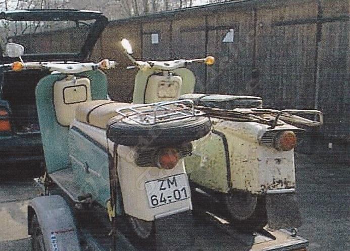

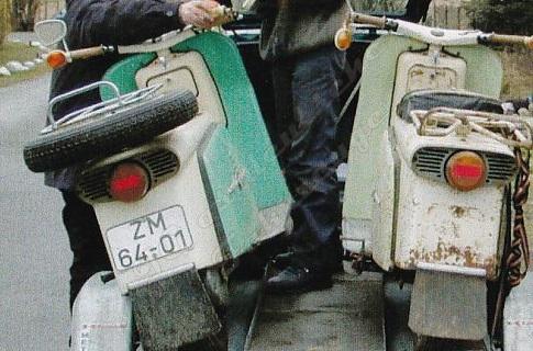

Es ist nicht ganz einfach, einen bestimmten Träger einem Rollertyp genau zuzuordnen, da alle Träger, die über die Jahre (von verschiedenen Zulieferern?) gefertigt wurden, auf alle Roller von Pitty bis Troll geschraubt werden konnten, ausgenommen natürlich der spezielle für den Troll ohne Reserverad. Ich bin mir aber (nach tiefem Schürfen im Langzeitgedächtnis) ziemlich sicher, daß während der letzten Jahre des Berlin und während der Bauzeit des Troll ausschließlich der verchromte Träger als Standard im Handel war.
Der ist im Vergleich zu Deinem Exemplar flacher (liegt fast auf dem Reserverad auf), die Riemenösen sind seitlich und der hintere Bügel ist auch flacher. Schau doch mal in den Prospekt, den Du mitbekommen hast, da ist ein Bild von der Variante mit Reserverad und Gepäckträger.

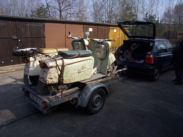

Und ich hänge hier auch noch ein paar Bilder vom Zustand beim vorletzten Besitzerwechsel an.
