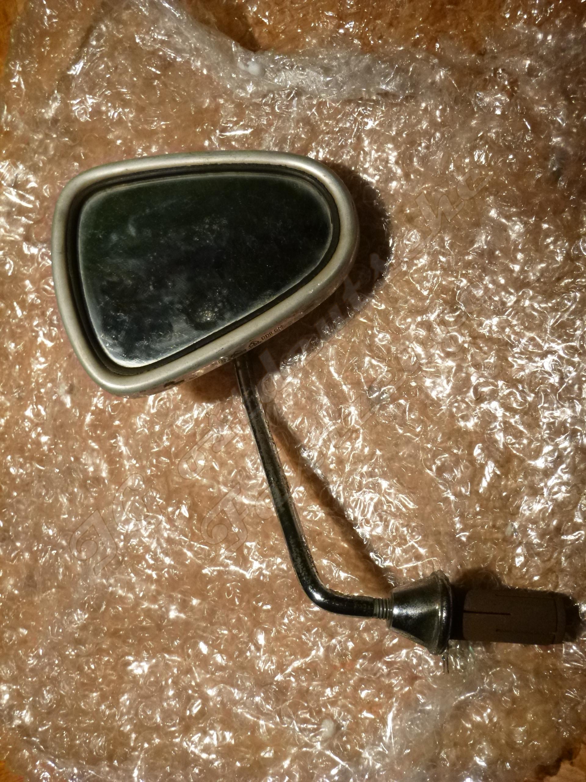

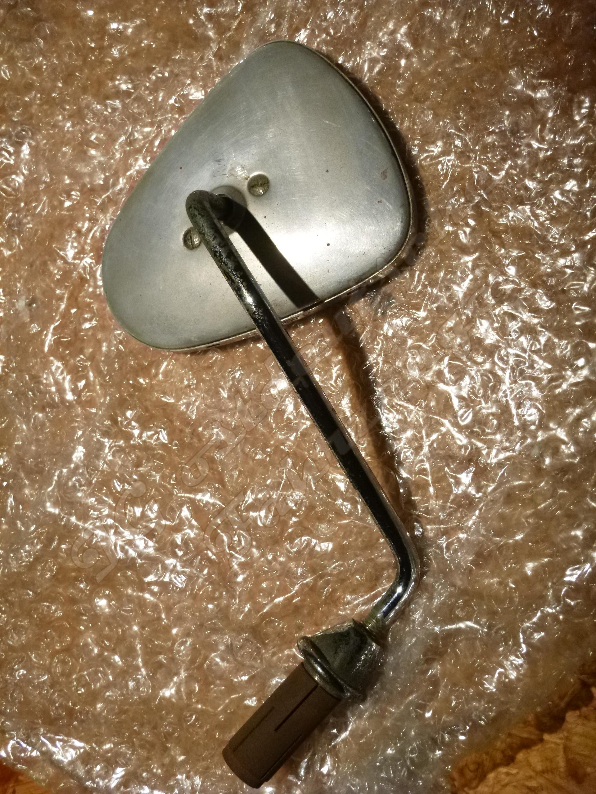

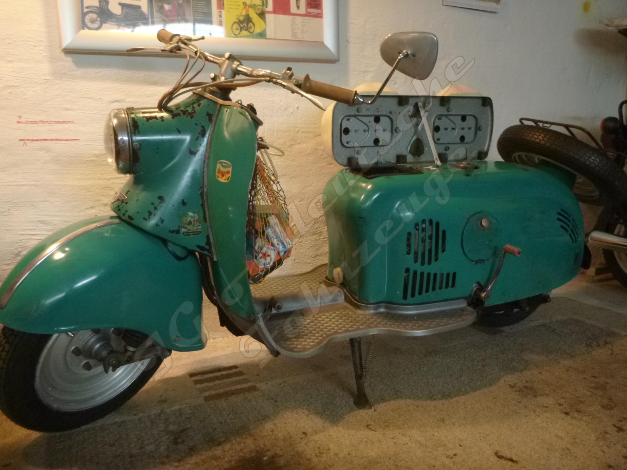

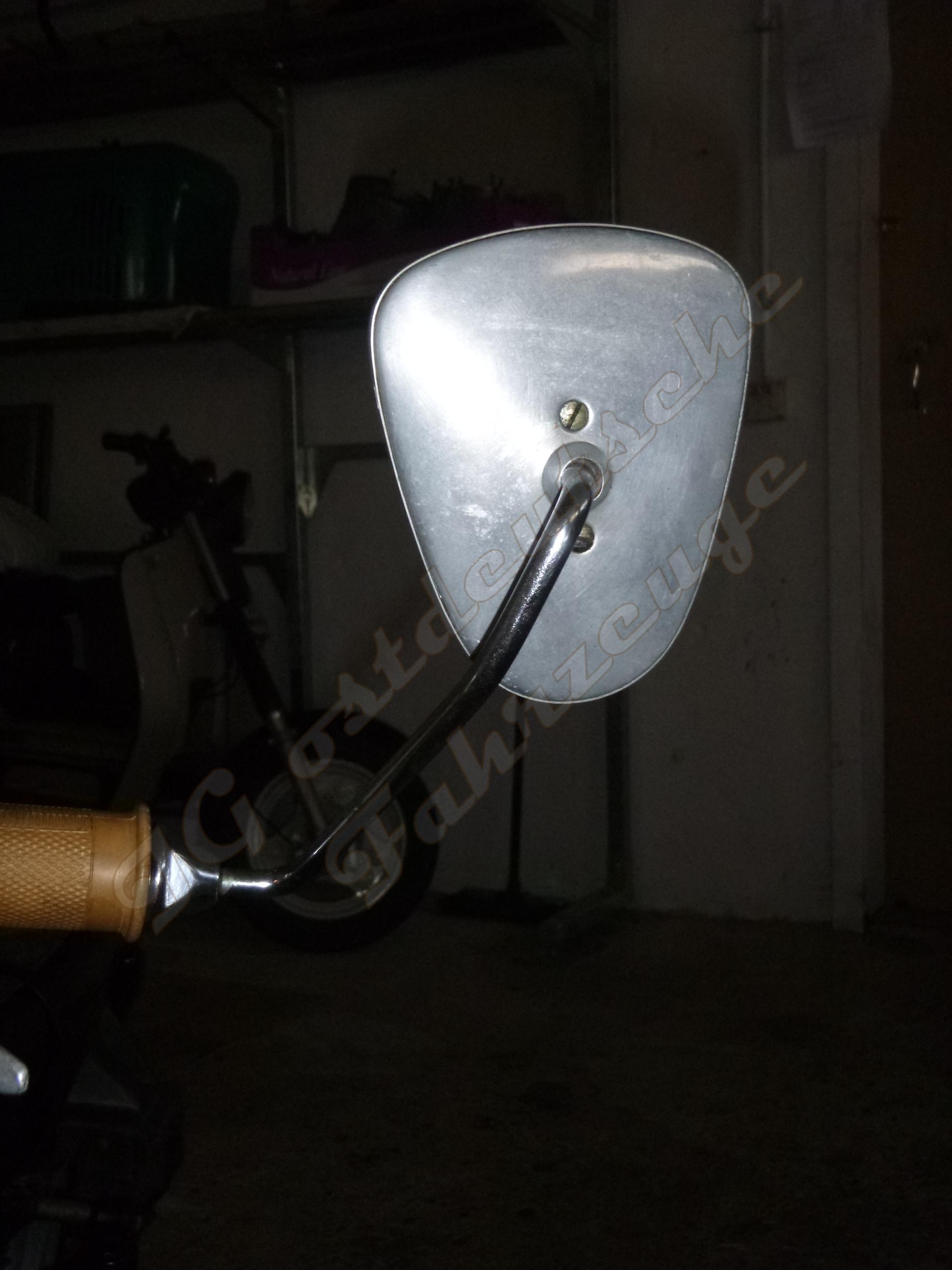

Dank Guidos Hilfe (Teilespende= 1000 Dank!) sitzt der Kettenkasten nun und die Bremse ist bremsbereit. Außerdem habe ich noch einen wirklich sehr schönen BLEWA-Spiegel für einen lustigen Preis bekommen. Es geht also weiter.
Re: IWL SR59 Berlin Bj 1960
Ich bin sehr gespannt, Gunnar! Auf jeden Fall scheint es ja gut voran zu gehen
Der Spiegel schaut gut aus. Ich habe damals auch etwas länger nach einem guten Exemplar suchen müssen.

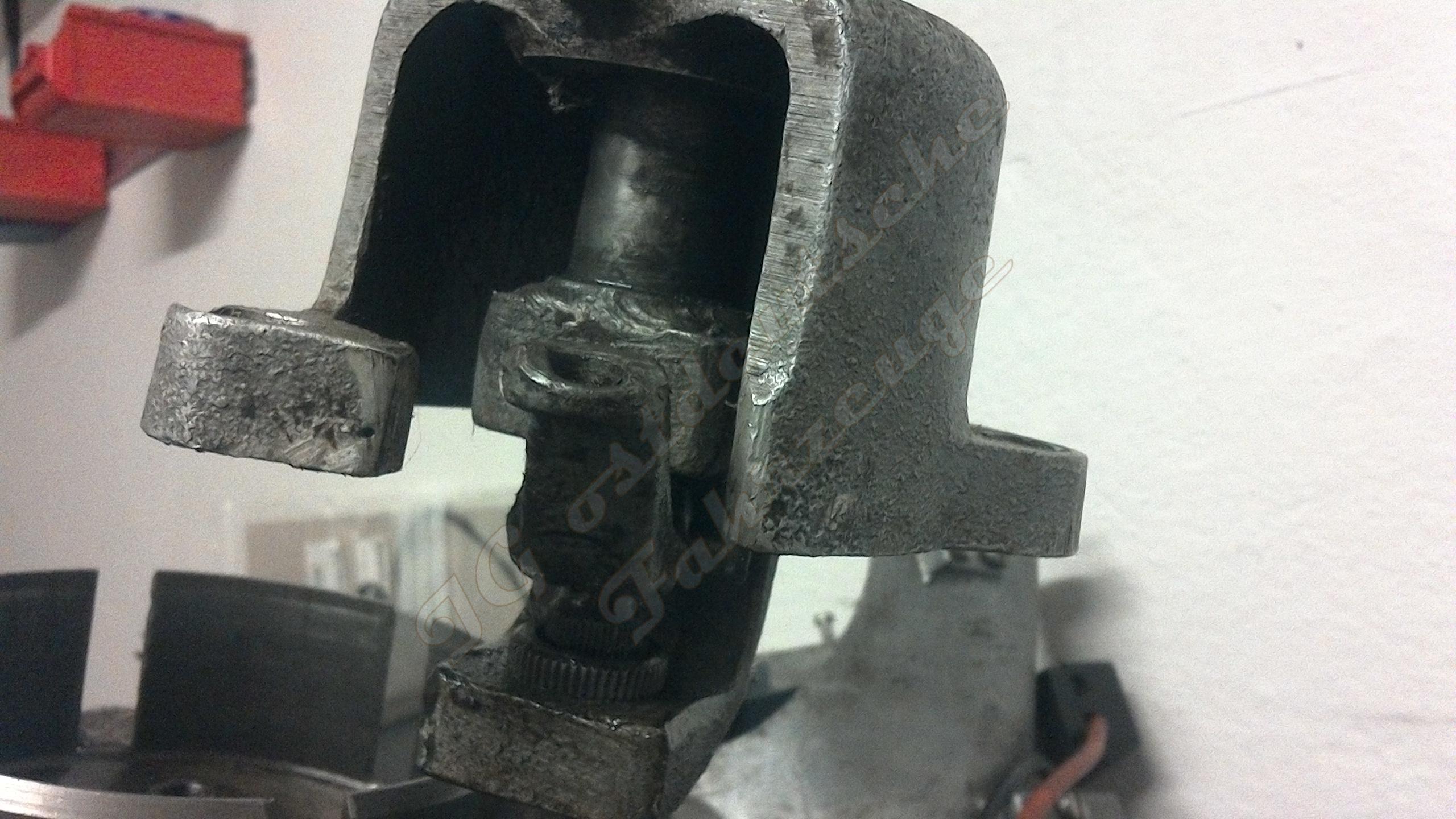

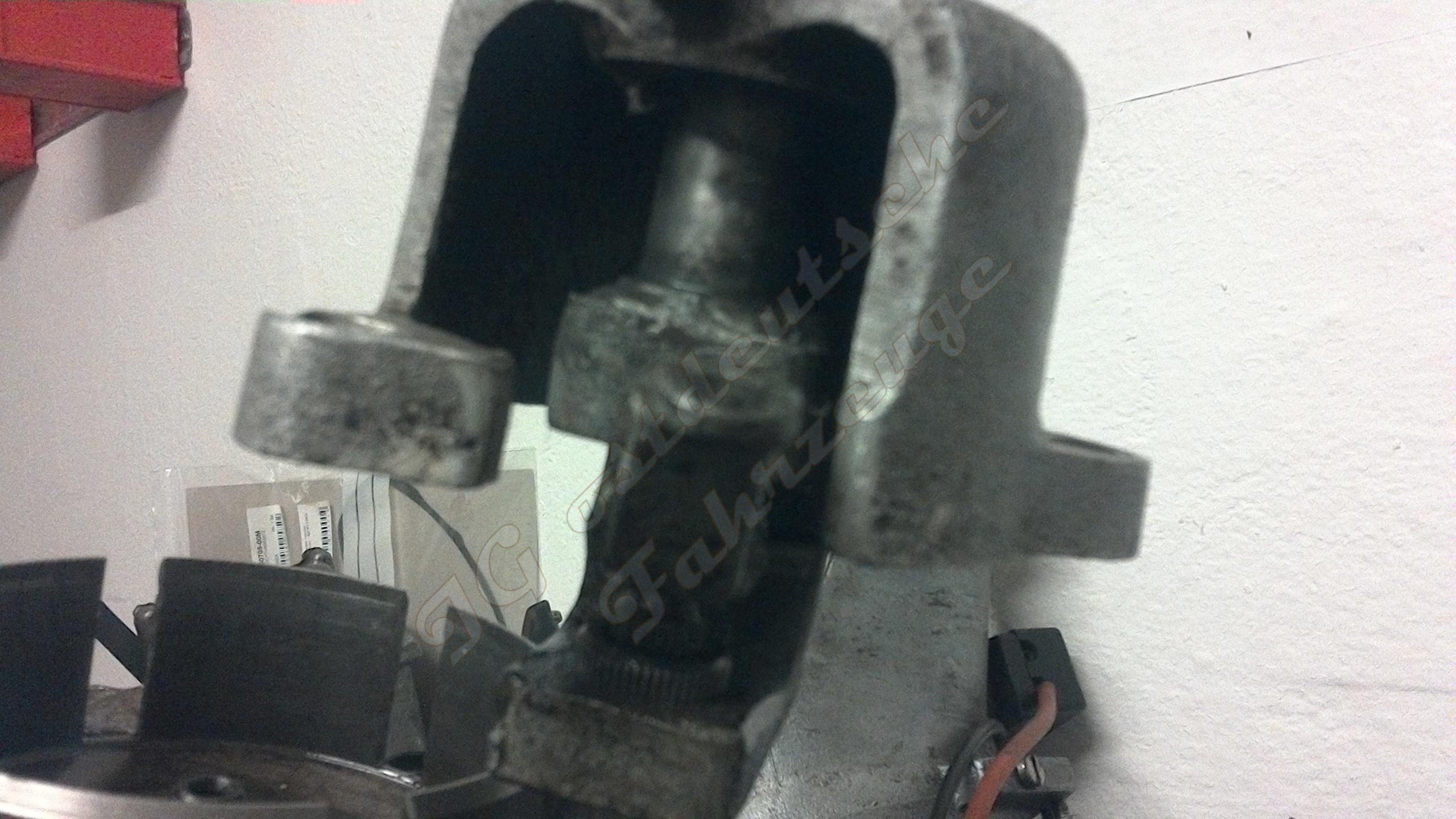

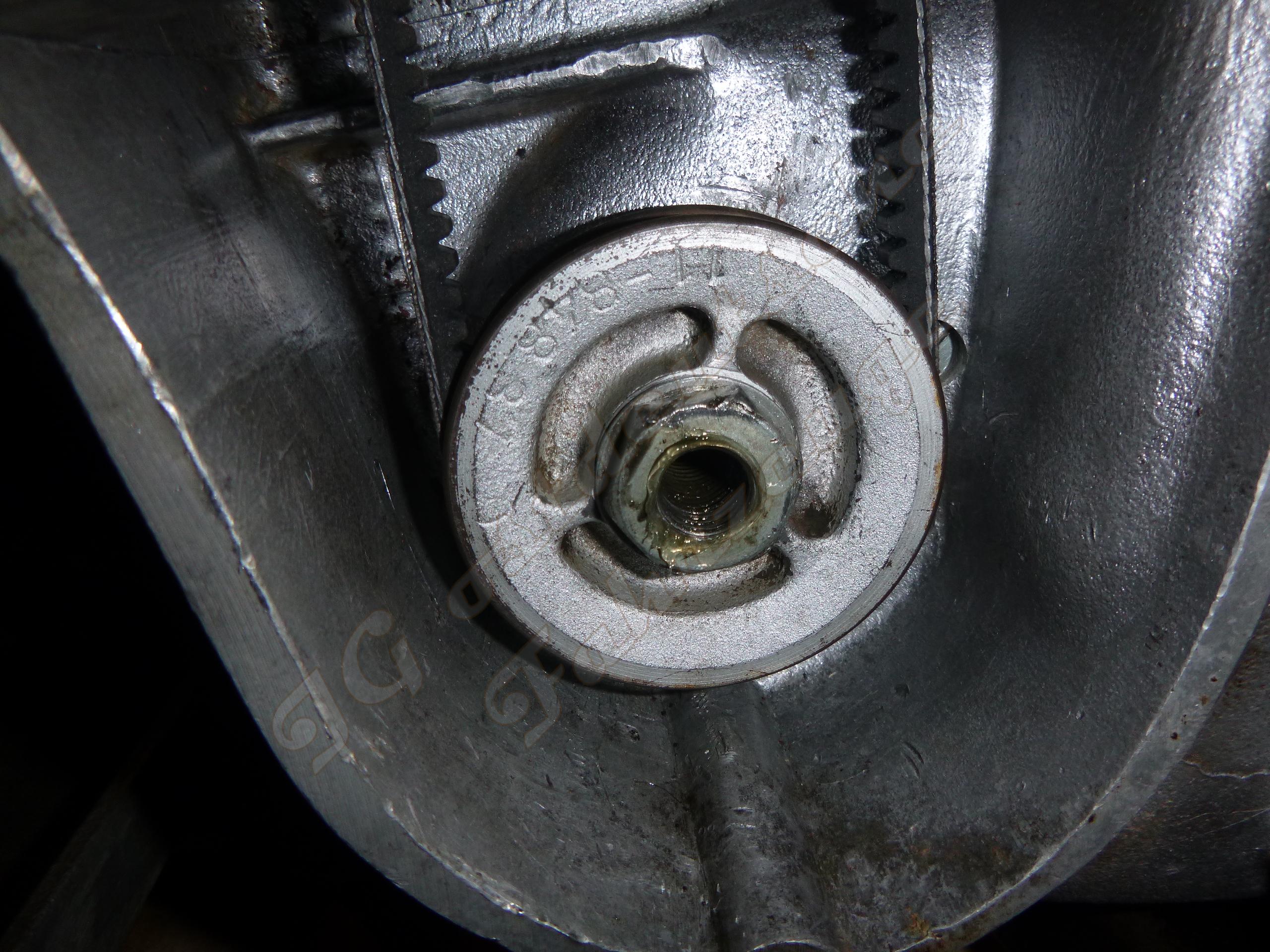

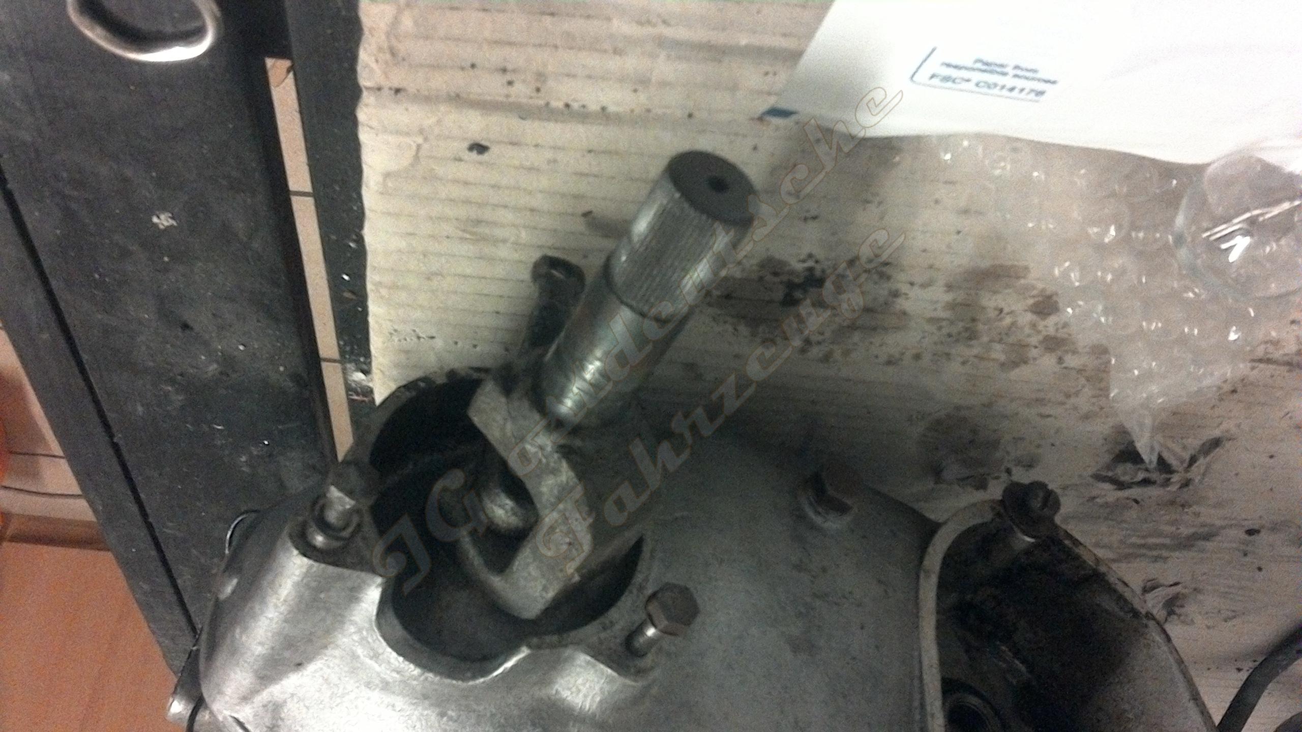

Hallo Gunnar,
hier die Bilder von der Schaltung...
ich hoffe das hilft weiter bei der Problematik.

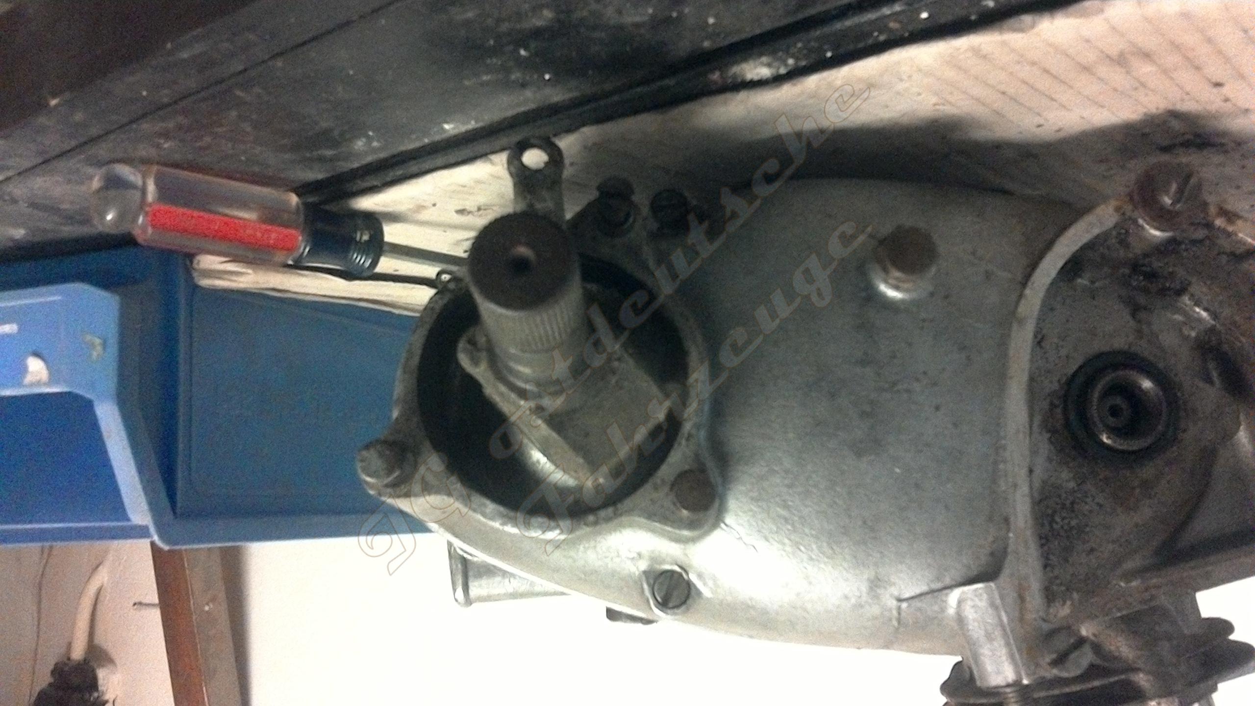

Bestens, danke! Jetzt muss ich nur den Schalteumel überreden wieder von der Welle zu springen. Meine Kickstarterbetätigung sitzt leider nicht richtig auf der Welle. Das "U" zeigt nach 2 Uhr (wenn ihr wisst was ich meine).

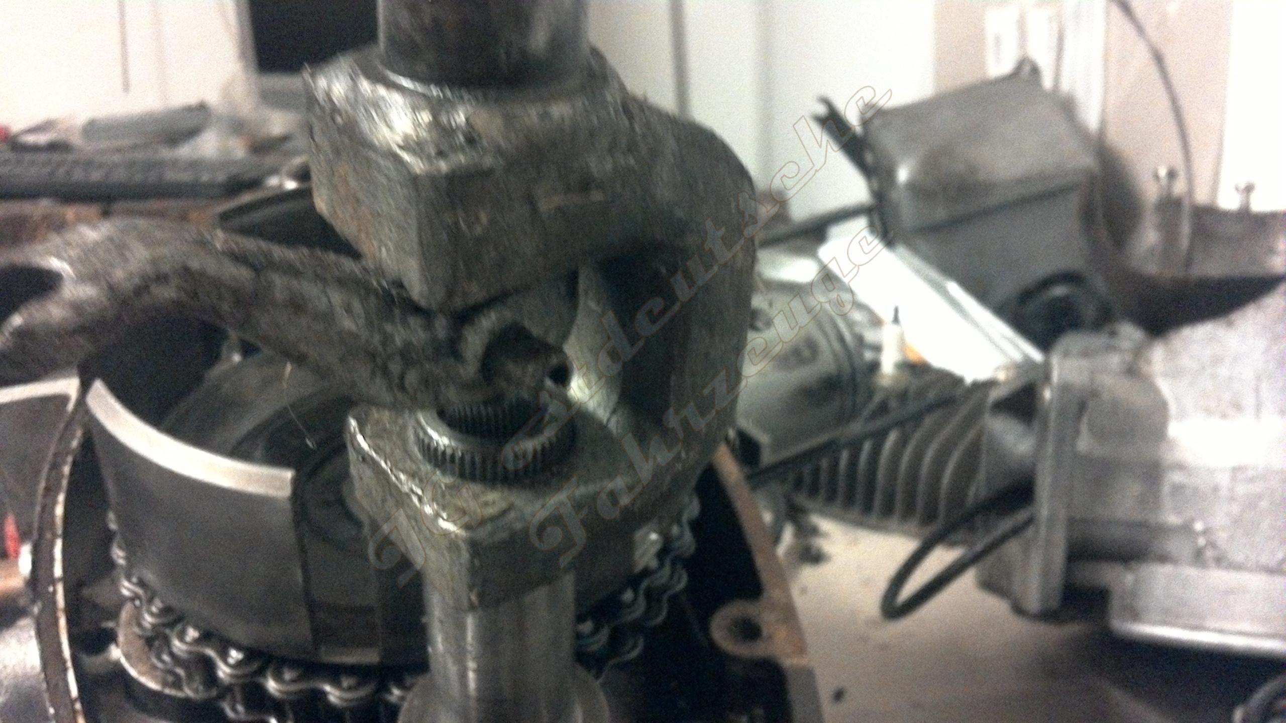

Hast Du ein Bild von dem Teil?
Hier als Info für Dich.. der kleine Hebel hat einen Hohlspannstift. Diesen musst Du entfernen. Erst die 3 Schrauben vom Gehäuse lösen, dann den Stift raus.
Bestens, werde mal versuchen an den Stift im eingebauten Zustand (Motor) ranzukommen.

Spiegel wurde fast nur abgewischt und an seinen Platz gesteckt. Schönes Ding!

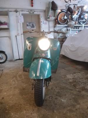

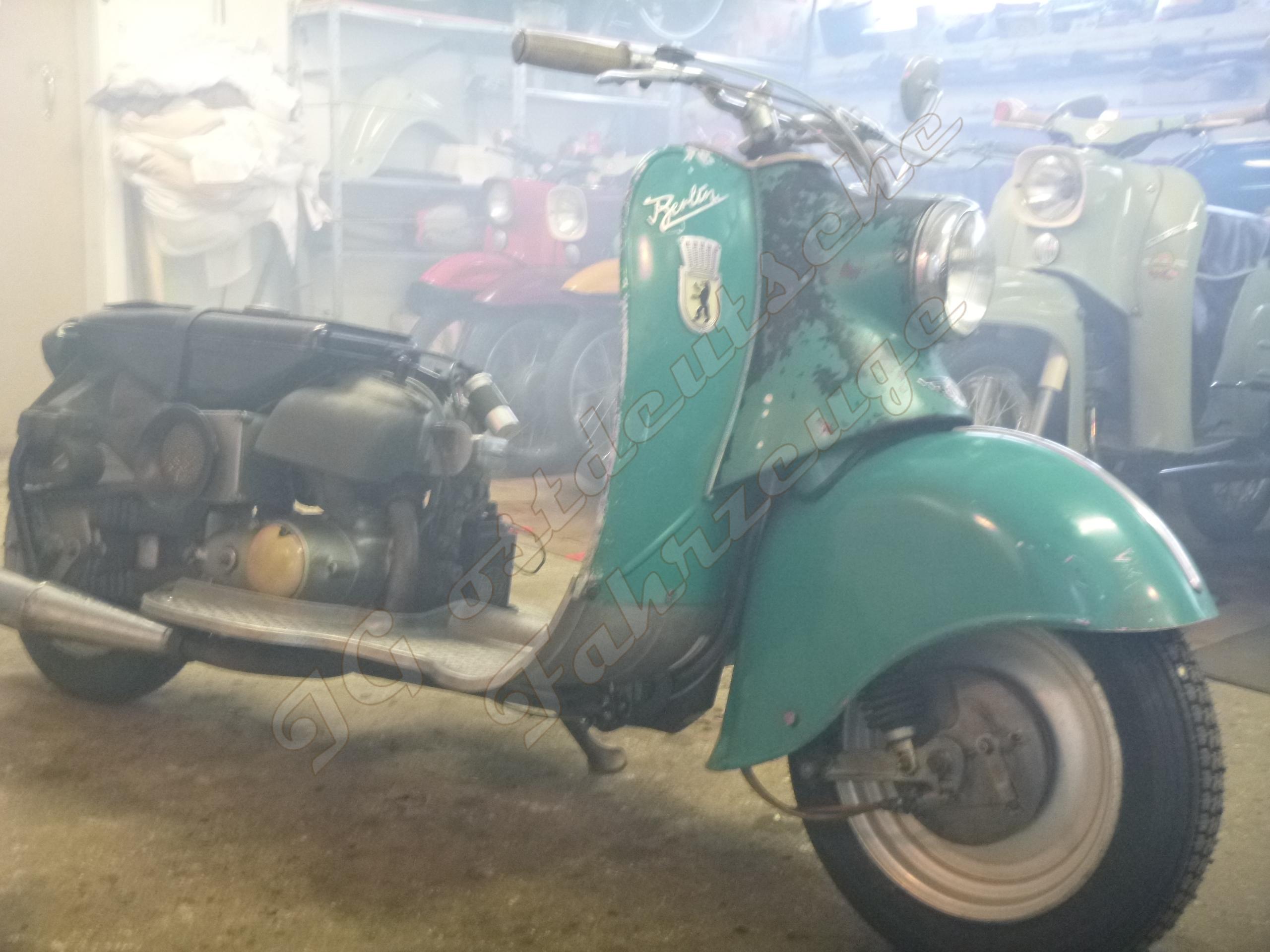

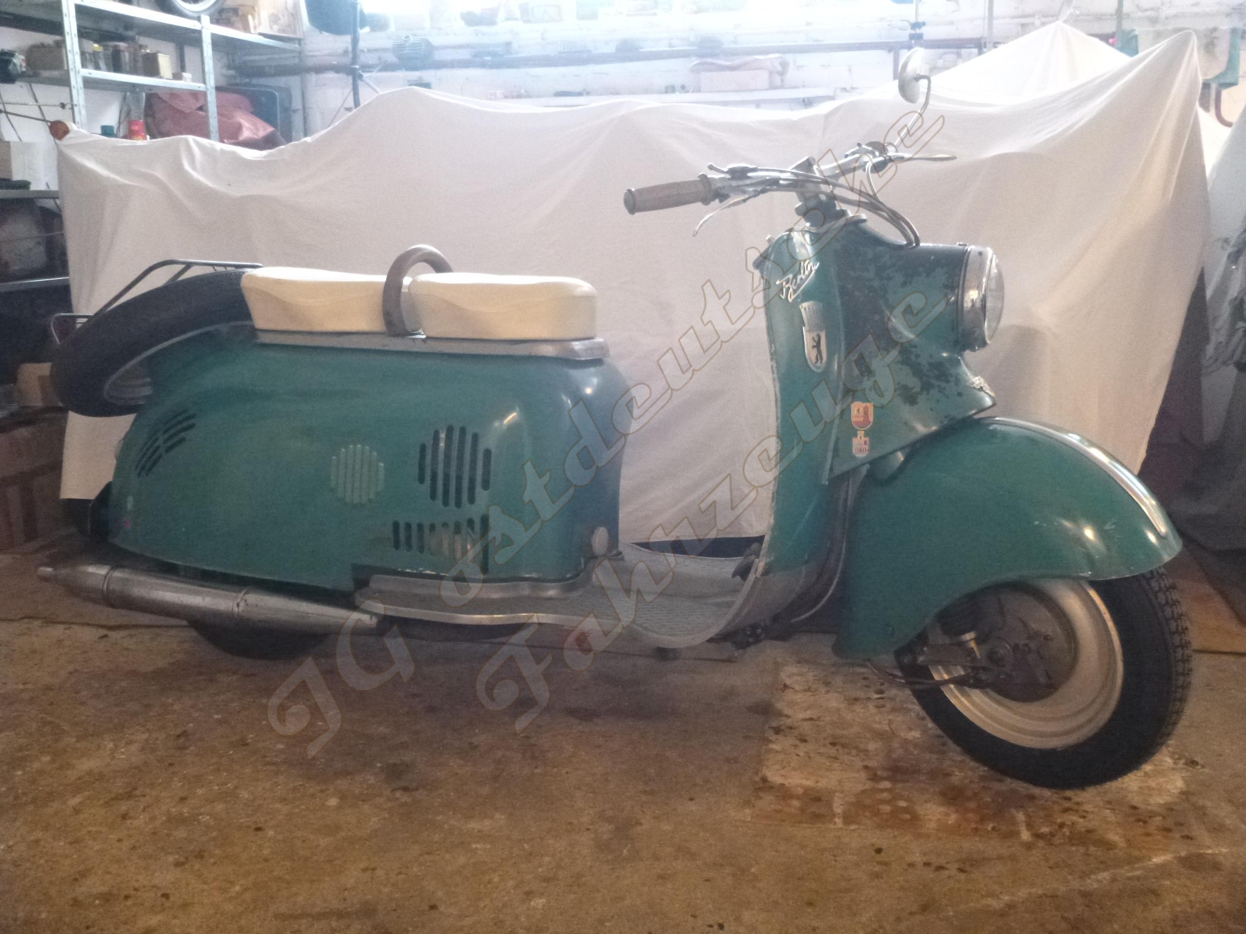

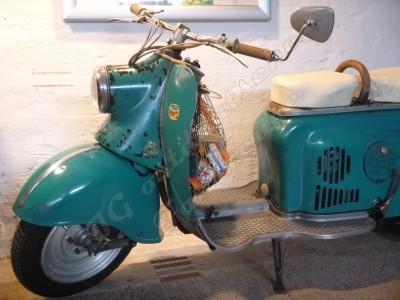

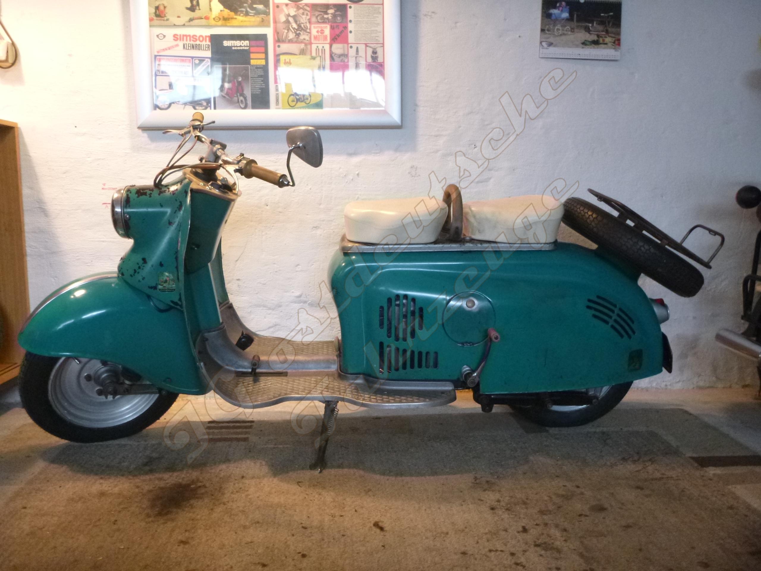

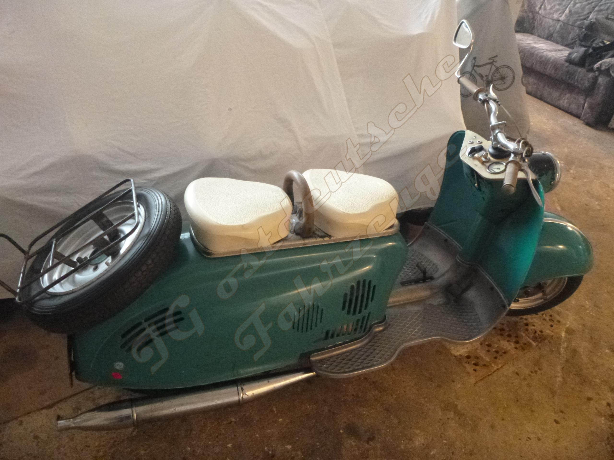

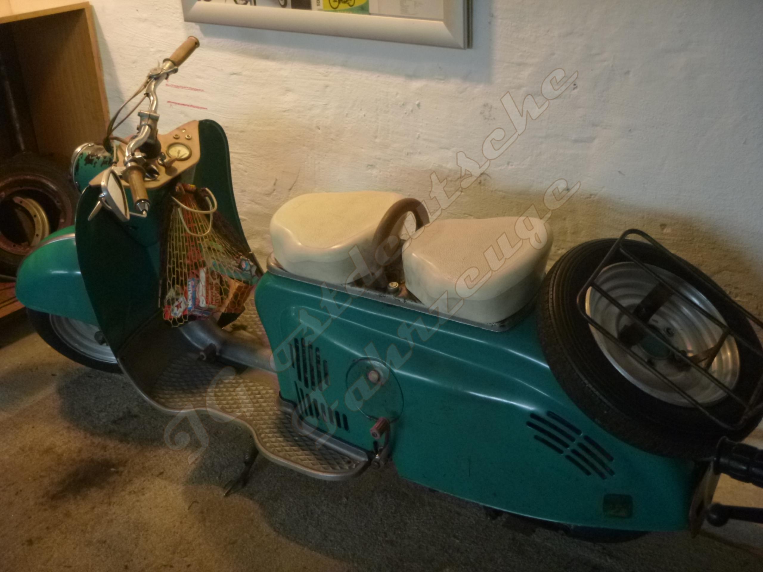

Ich denke er ist "erstmal" fertig. Die Linierung sollte eigentlich wieder dezent verdeutlicht werden - das ist aber im Moment verschoben.
Heute gab es nur ein Indoor shooting. Auf Außenaufnahemen und die ersten zaghaften Gehversuche nach seinem langen Schlaf bin ich schon gespannt. In der Garage war er jedenfalls schon recht ruppig unterwegs - er muss dringend raus!
Das erste Bild sieht stark nach Probelauf aus.
Ja, so wars. Motten und anderes Ungezifer gibt es in der Garage jetzt nicht mehr.

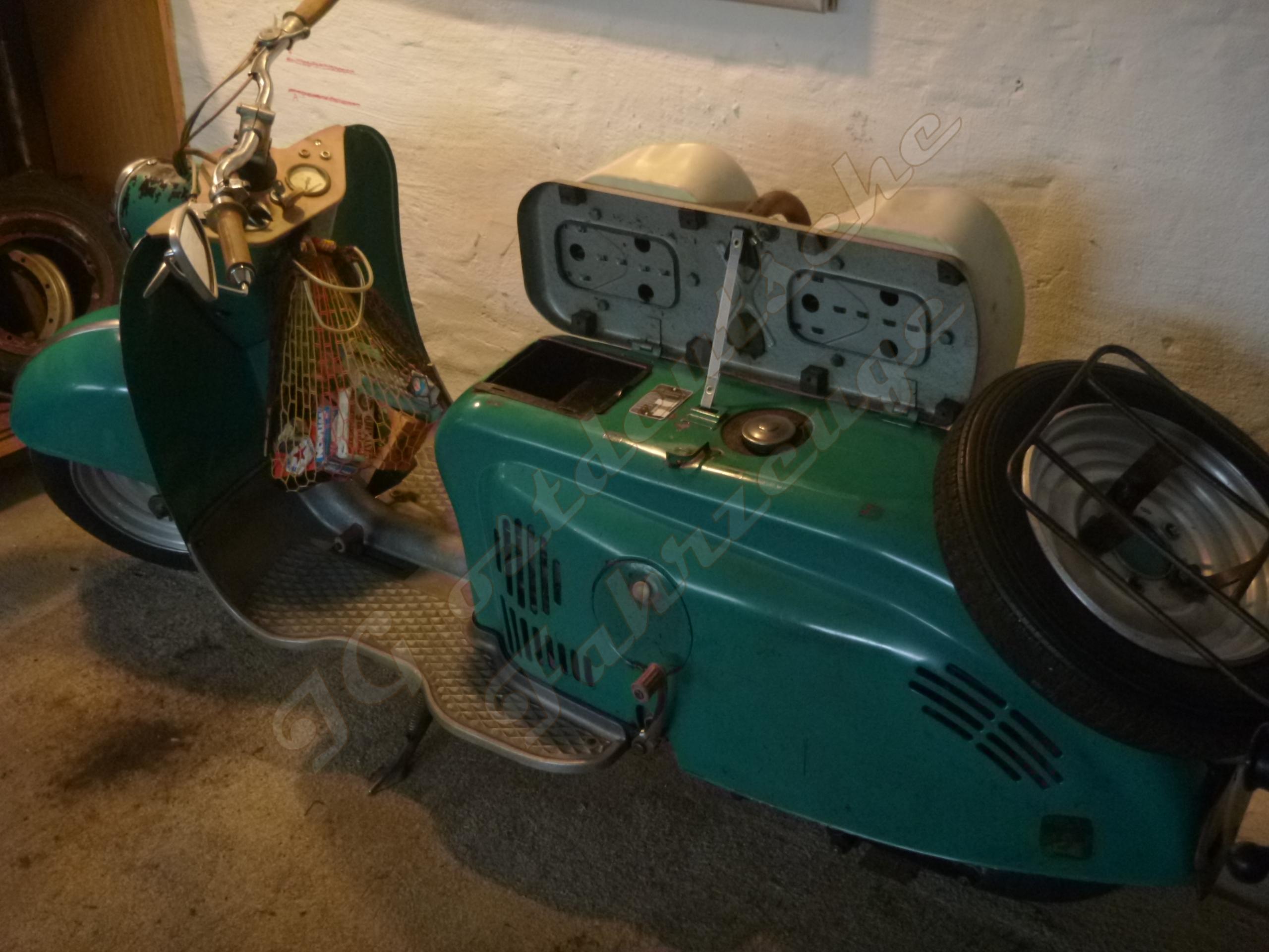

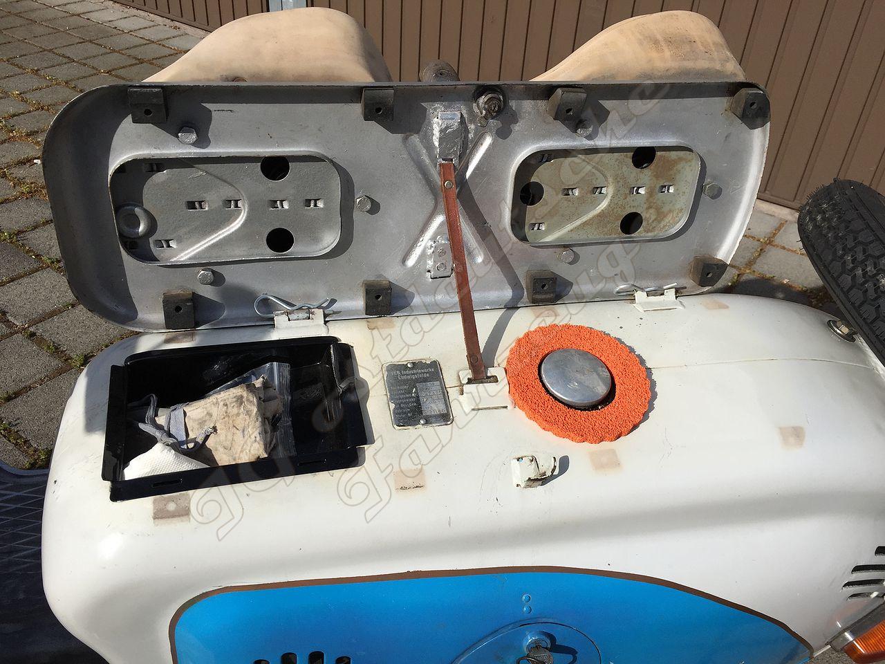

Hallo Gunnar,
na dann viel Erfolg für die erste Fahrt, es wird dir ein Erlebnis sein!

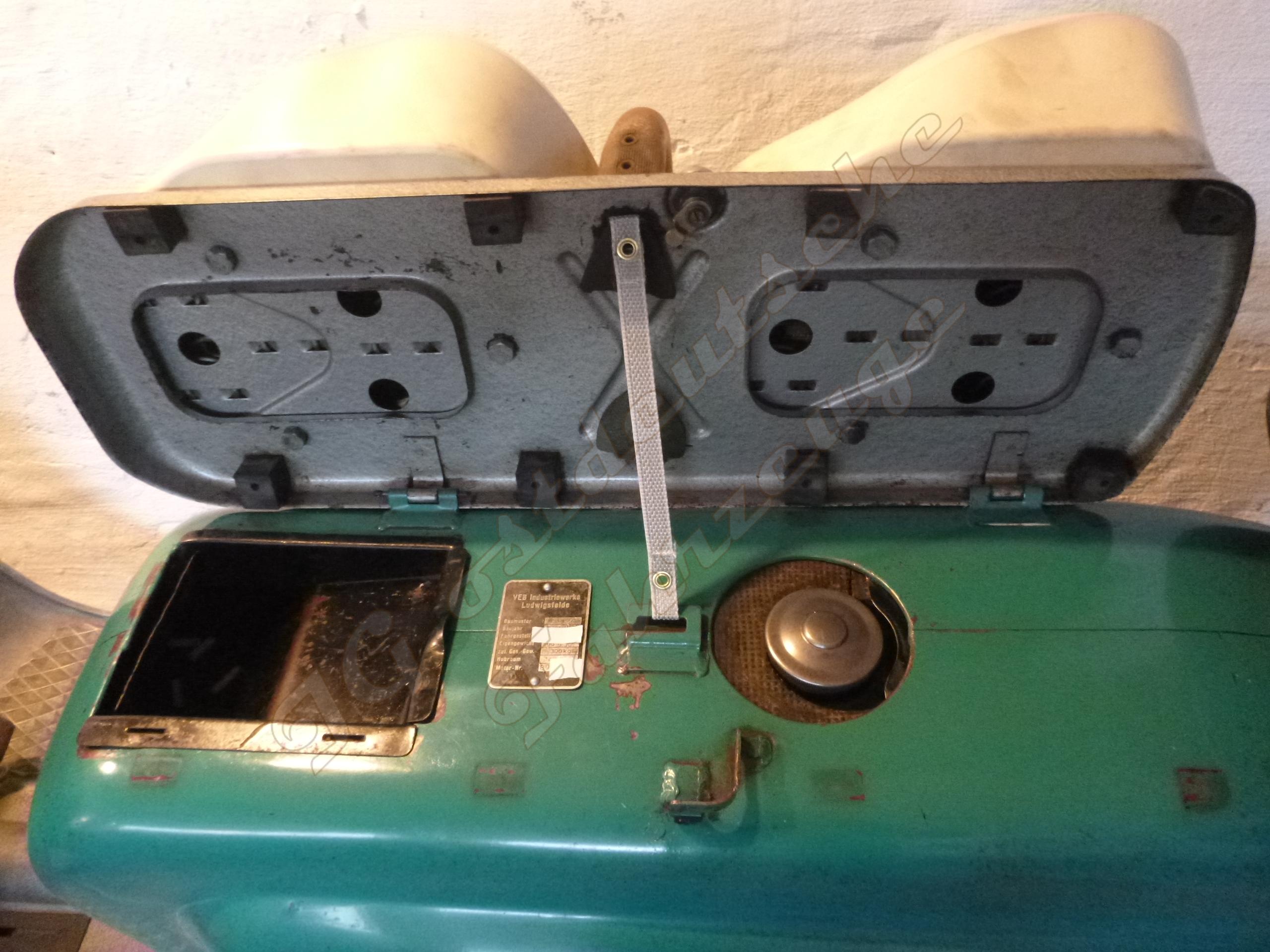

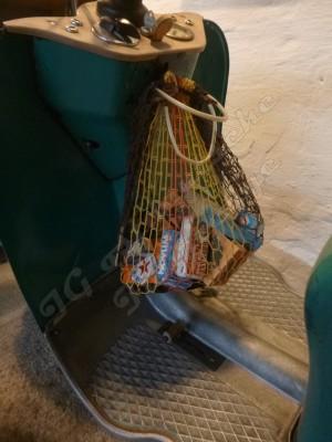

Wegen dem Fangband....reicht dir dieses Bild?
Das Band ist bei mir aus Leder.

Danke fürs Bild! Der nächste unnütze Lederriemen wird zum Fangband umgeschmiedet.XL4723 hat geschrieben: ...
- rollerguido
- Beiträge: 453
- Wohnort: Niederreissen
Der Roller ist sehr schön geworden.Da freu ich mich schon auf die erste gemeinsame Runde .Zum Fangband kann ich nur sagen das es orig. ein Schwarzes band ca 1,5 cm Breit war welches oben und unten zusammengenietet wurde,Der Grund für die breite Aufnahme an der Haube ist das das noch vom Wiesel übernommen wurde da dieser einen breiteren Lederriemen hatte.
