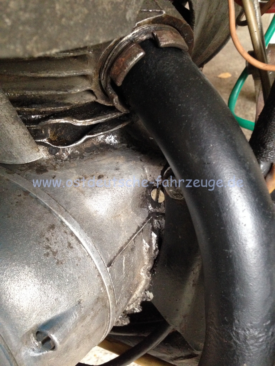

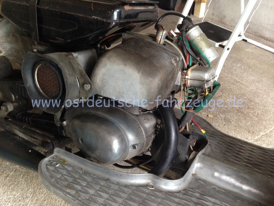

Leider scheint mit dem Motor meines Berlin was nicht zu stimmen. Dieser wurde wohl mal getauscht und irgendwie passend gemacht. Ich habe aber schon einen kompletten Motor da, dieser muss nur noch regeneriert werden.

Re: Motor echt?
ich denke der Motor ist vom TROLL erkenbar 1. Innengewinde am Krümmeranschluß und Aluzylinder 2. die Kühlrippen unter dem Zylinder. Der umbau wurde oft duchgeführt man hatte daduch 2 ps mehr.Du hast aber noch glück, dass man den vorderen Motorhalter nicht abgeschnitten hat.Der linke Seitendeckel ist aber meist vom BERLIN übernommen worden.

Re: Motor echt?
Hallo Guido,
konnte ich mir irgendwie schon fast denken. Ich werde den Berlin jetzt erst mal so wieder auf die Straße bringen, er hat ja noch TÜV bis Juli 2015. Bis dahin werde ich dann den echten Berlin-Motor einbaufertig haben.
Auch wenn natürlich 2 PS mehr nicht schlecht sind, ich werde den Umbau trotzdem Zurückrüsten.
Kennst Du vielleicht eine gute Adresse, wo ich den schon vorhandenen echten Berlin Motor regenerieren lassen kann?

Re: Motor echt?
Nachdem ich heute über eine Stunde versucht habe, den Roller wieder zum laufen zu bekommen, hab ich die Schnauze voll gehabt und eine Radikalkur gemacht......der Trollmotor wurde innerhalb kürzester Zeit aus dem Berlin herausoperiert! Nun werde ich wohl dieses Jahr keinen Meter mehr mit dem Berlin fahren können, aber wenigstens bin ich letztes Jahr ein paar KM damit herumgedüst. Ich freue mich schon, wenn der richtige Berlinmotor regeneriert ist und seinen Weg in den Roller gefunden hat.

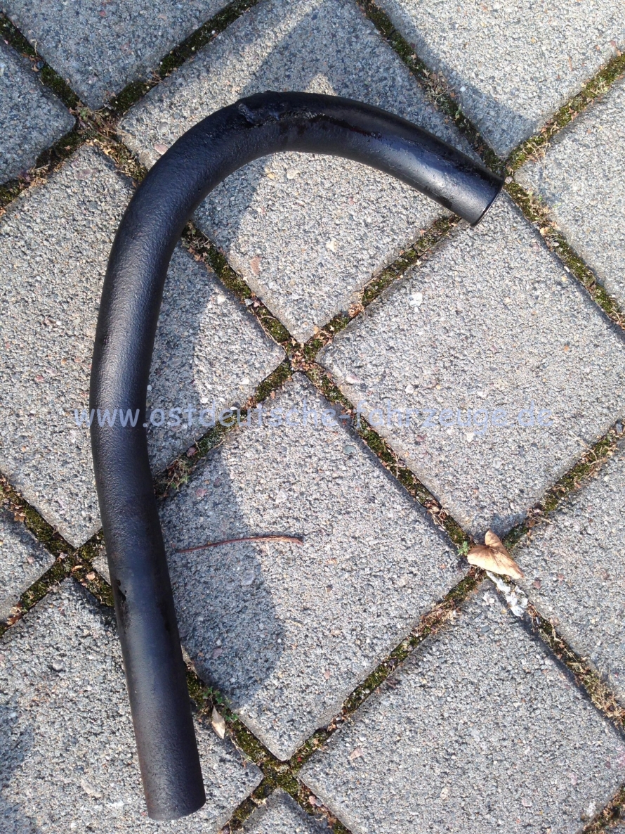

Mal noch ne Frage zum Krümmer. Das ist doch aber schon der richtige für den Berlin, oder?

Re: Mein "Berlin".....wann wird er wieder fahren?
Zum Thema Krümmer, ich meine der Troll und Berliner
haben einen anderen Winkel, da das Zylinder auch ein änderer ist.

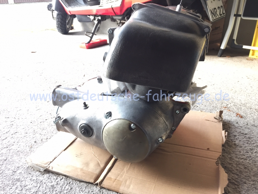

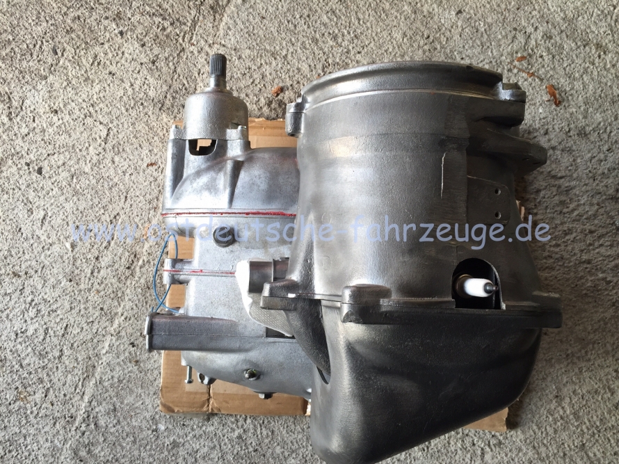

Am Samstag habe ich meinen regenerierten Motor abgeholt. Er sieht wirklich toll aus und ich benötige nur noch wenige Teile, um ihn einbaufertig zu machen. Leider ist es mir aber momentan zu kalt in der Garage.
Mmh, Turbinengeräusch...
Viel Spaß beim Einbau.

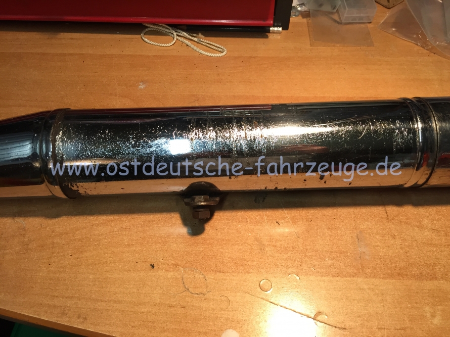

Ich habe auch angefangen meinen Auspuff etwas aufzupolieren. Er hat allerdings einige "Gebrauchsspuren" und passt so wunderbar zum Patinazustand meines Berlin. Verbaut war ja ein anderer MZ-Auspuff, nun ist es ein originaler Berlin-Auspuff.

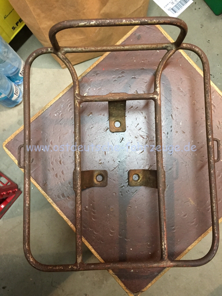

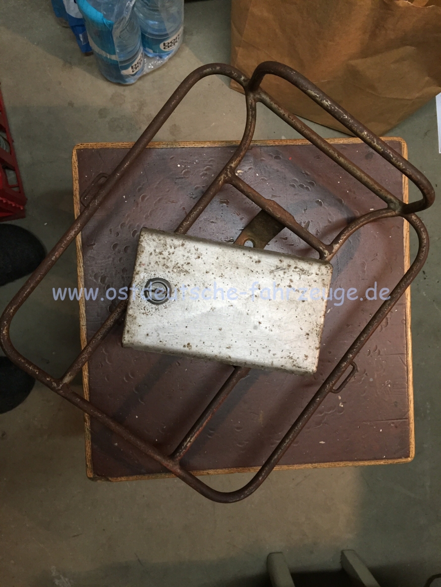

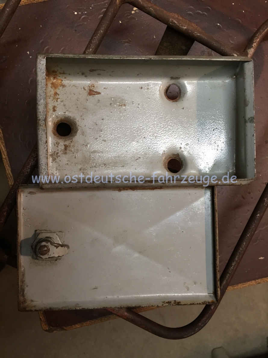

Ich habe mal wieder ein paar Teile bekommen. Einen Werkzeugkasten habe ich zwar schon als Nachbau da, aber nix geht über ein originales Teil
Einen schon neu gepulverten Gepäckträger habe ich auch schon, doch wird der wohl nicht so richtig zum Patinazustand des Berlin passen. Sobald es am Roller weitergeht, werde ich mal den patinierten Gepäckträger montieren und entscheiden. Wahrscheinlich werde ich euch dann auch um eure Meinung bitten.
- image.jpg (713.59 KiB) 23331 mal betrachtet
- image.jpg (688.56 KiB) 23331 mal betrachtet
- image.jpg (789.74 KiB) 23331 mal betrachtet
Das Werkzeugfach sieht wunderbar aus. Das würde ich so lassen.
Der Gepäckträger fällt da etwas raus. So ein Teil lässt sich aber durch ein besseres ersetzen.
Im Internet habe ich sogar mal originale Neuteile gefunden, die waren aber verchromt.
Ja, der Werkzeugkasten bleibt so. Wie gesagt habe ich schon einen neu gepulverten Gepäckträger da, aber der sieht mir zu neu aus. Ich muss mal sehen, ob ich noch einen anderen Gepäckträger im guten Patinazustand finde.
Die Werkzeugkästen haben übrigens alle eine nummer und sind scheinbar alle vom gleichen Konsumgüterproduzenten hergestelt worden.
