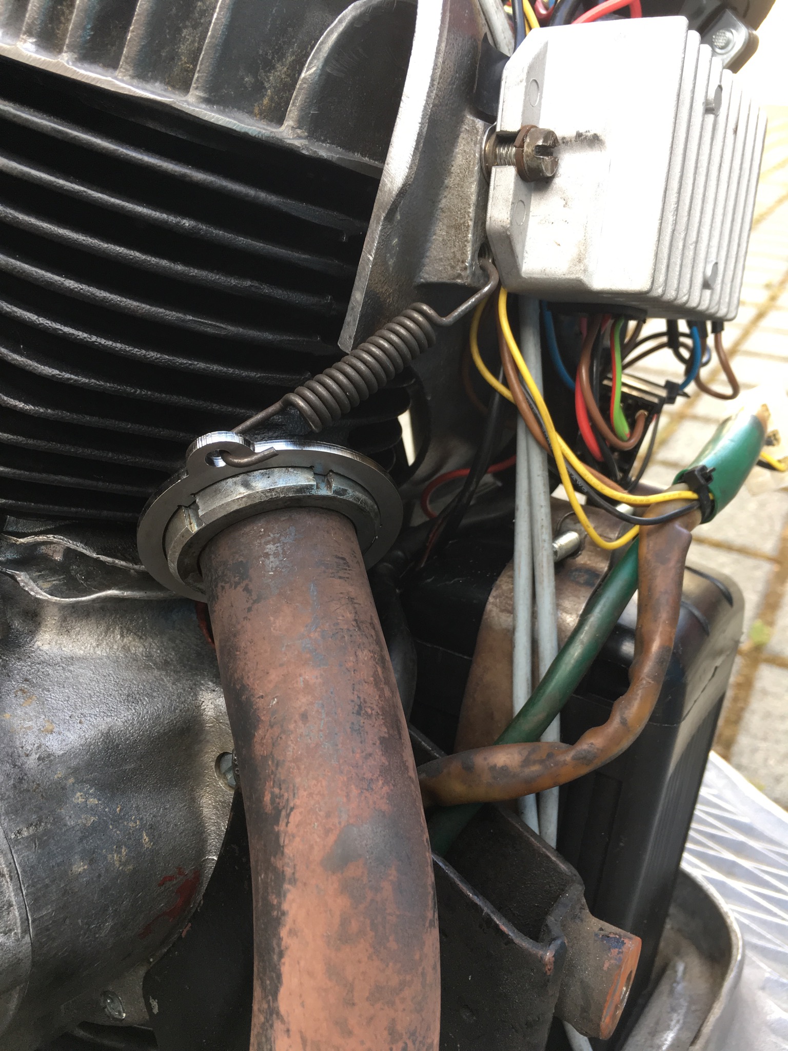

Heute habe ich mich endlich um ein wirklich großes Problem gekümmert. Die Krümmermutter wurde wegen der Vibrationen immer wieder locker und da ein Nachziehen beim Berlin immer mit viel Aufwand verbunden ist (Ersatzrad ab, Haube ab,...), habe ich nach einer anderen Lösung gesucht, um die Mutter zu fixieren.
Fündig wurde ich im IWL-Forum. Dort fertigt ein Mitglied einen "Sicherungsring" an, den man mit einer Feder fixieren kann. Nunmehr sollte die Mutter sich nicht mehr so einfach lösen!

Re: Mein "Berlin".....wann wird er wieder fahren?
Jo , sieht robust aus .
