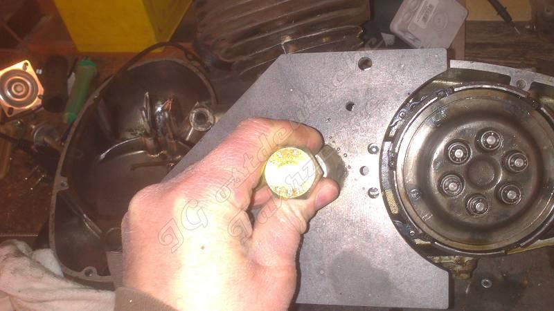

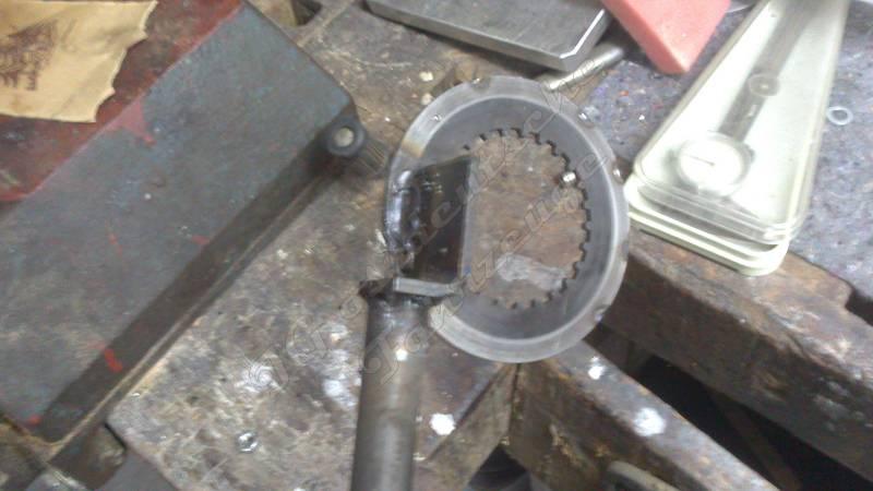

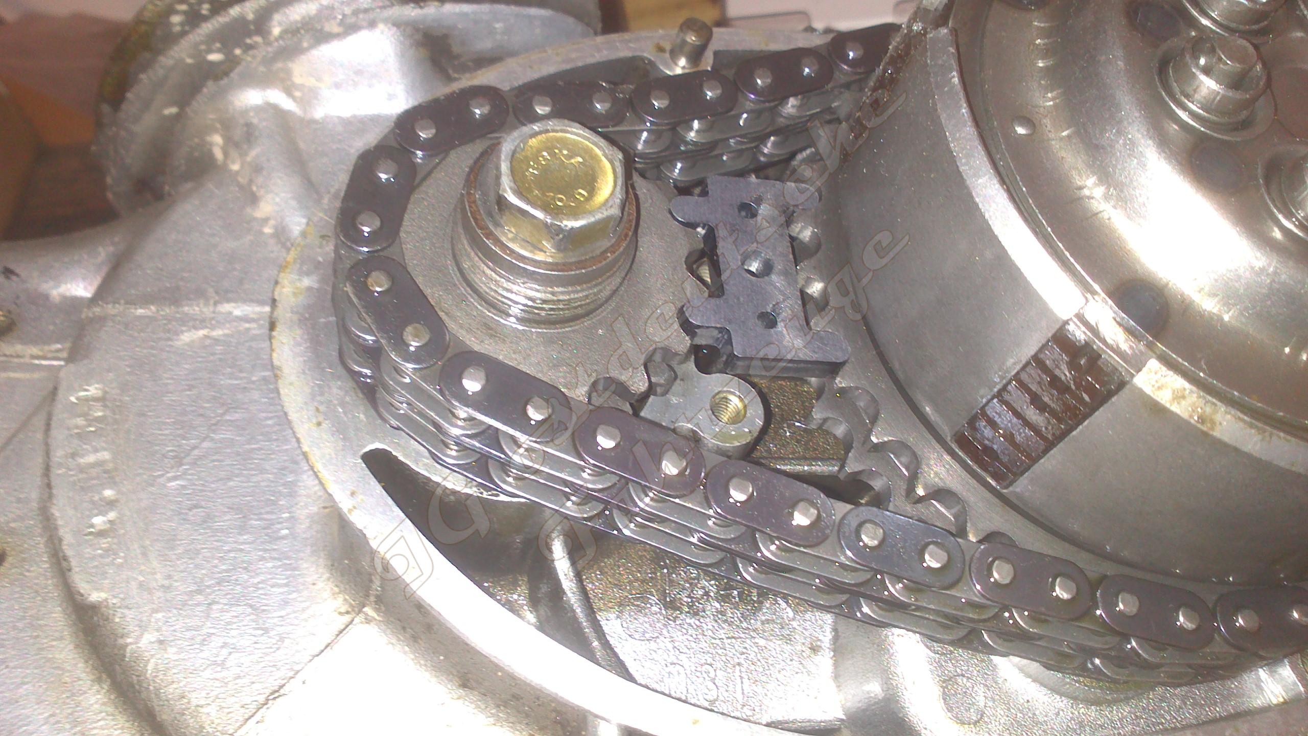

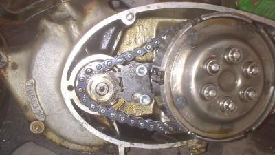

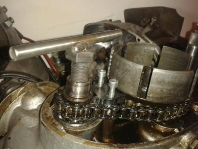

Hallo Jonny,
so einer hier ... kann man auch selber bauen, da ja Ritzel sowie die Kurbelwelle eine Gewinde haben.
Der Abzieher aus eine alten Kupplungsscheibe ( wie Guido schon erwähnte ) ... solltest Du so ein Ding brauchen, kann ich Dir einen zuschicken.
Ich habe auch schon mehrfach die Erfahrung gemacht, das dann der Simmering zum Getriebe hin undicht ist bzw. wird. DU machst Dir nun soviel Arbeit, dann kannst Du auch den Motor öffnen und es trichtig machen. Wie Guido schon schrieb, bei diesem Triebwerk ist Wärme unabdingbar.

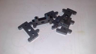

DIe Mutter vom Kupplungskorb ist linksgewinde. Ich hatte dazu mal ein Blockierstein CNC geschnitten ( muss ich schauen, ob ich noch welche habe ) Damit kannst Du den Primärtrieb blockieren und brauchst keine zweite Hand oder den Gegenhalter für die Kupplung.
Siehe Bilder..
Gruß Matze

Re: "Wiesel " blau
das wäre so ein Gegenhalter für die Kupplung ...

ich habe mal im Keller geschaut. Hätte noch einen Gegenhalter ( Blockierstein ) .
Kann ich Dir zusenden..

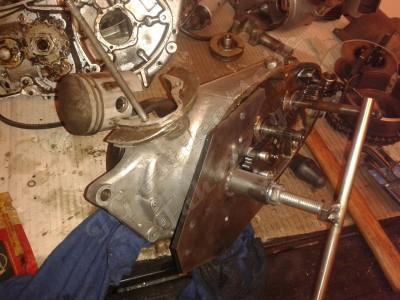

Re: "Wiesel " blau
Hier mal noch ein paar weitere Werkzeuge ...
zum einen der Abdrücker für das Ritzel von der Kurbelwelle . Eine Feingewinde Schraube M18 x 1,25 nebst Knebel und der Ausdücker für die Kurbelwelle.
Da dort auf dieser Seite 2 Lager drin sind, hat das zärtlich ausdrücken viele Vorteile.

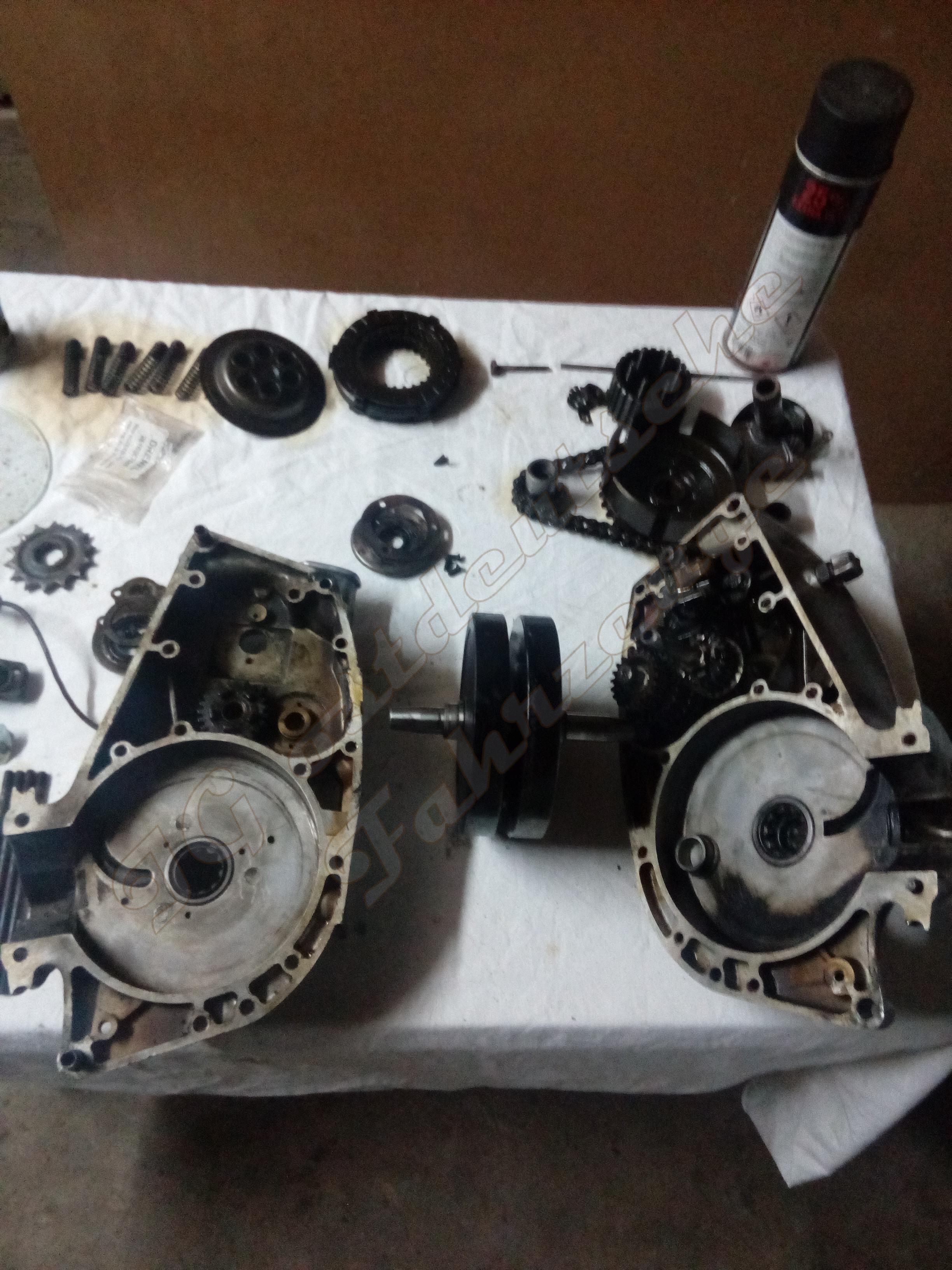

Heute gabs aber schon Progress....

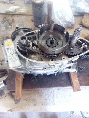

Zuerst aber erstmal Danke an Matze...hat super geklappt!
Ich musste 3 Gehäuseschrauben ausbohren was wirklich nervig war. Der Motor ist nun auseinander. Sieht alles proper aus. Habt ihr ne Idee wie ich am besten das Rollenlager zerstörungfrei rausbekomme (links)? Oder sollte ich gleich auf Kugellager umrüsten? Was macht Sinn? Die Lager sind an sich alle okay. Auch die Bronzebuchse am Vorgelege ist nicht ausgeschlagen. Gibts für den Motor ne Mitteldichtung? Es war keine drinn und Dichtmasse konnte ich auch keine erkennen...ist das so?!

Re: "Wiesel " blau
Hallo
eine Dichtung gab es nie zwischen den Hälften und mit Kugellagern passt es bei 3 Gang Motoren nicht. Es ist kein Umrüsten möglich. Zum Abdichten einfach Dichtmasse aus dem Autobereich nehmen. Das ist ok.Aber wenig!!!

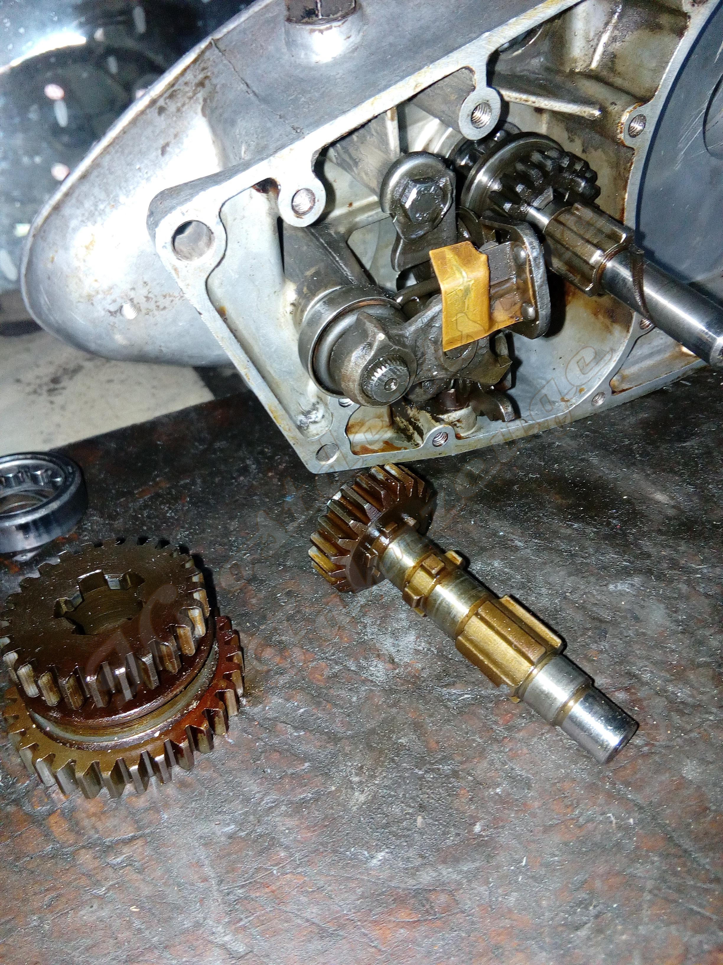

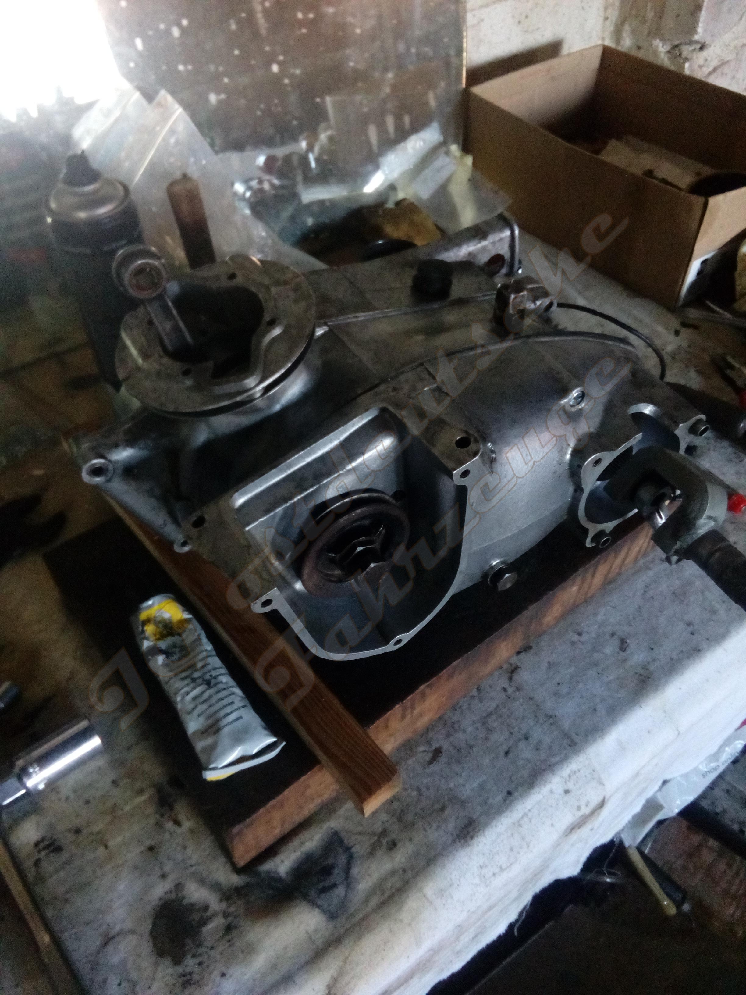

Nochn paar Bilder vom Aggregat. Der Motor ist recht simpel aufgebaut und es ist angenehm dran zu schrauben. Auch das alles ne Nummer größer ist als zb. beim M53 stellt sich nicht als Nachteil da.

Das Getriebe macht einen guten Eindruck. Das kann man noch mal nehmen.

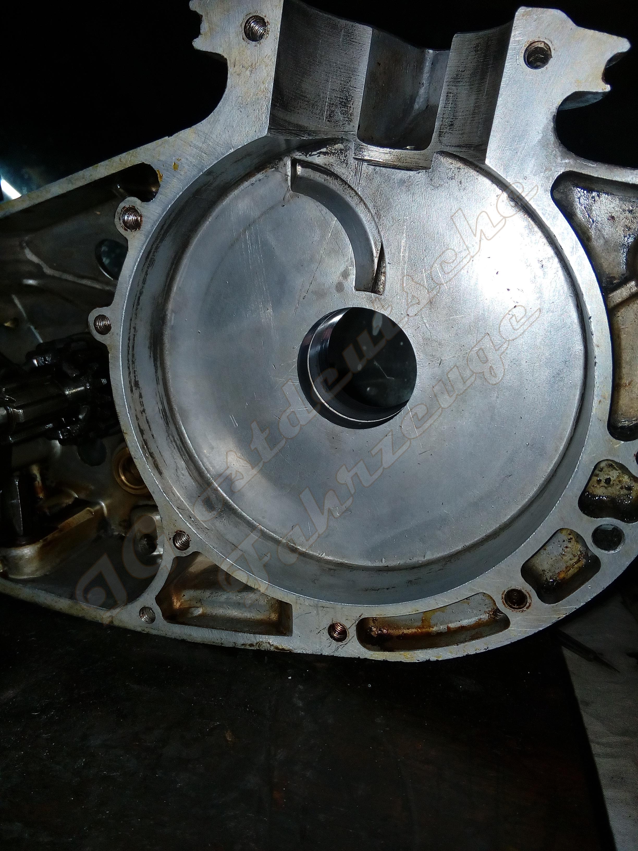

Der Block ist wieder zusammen. Ich habe ein paar Fragen zu dem Motor.
Gibt es an der Schalt/Kickwelle keine Abdichtung zum Seitendeckel? Das erscheint mir etwas unvorteilhaft...
Ist beim Zusammenbau die Stellung der Kickerverlängerung...ausser das sie nicht mit dem Schalthebel kollidieren sollte, egal?

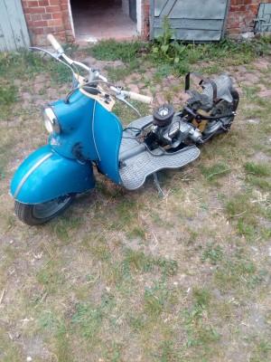

Re: "Wiesel " blau

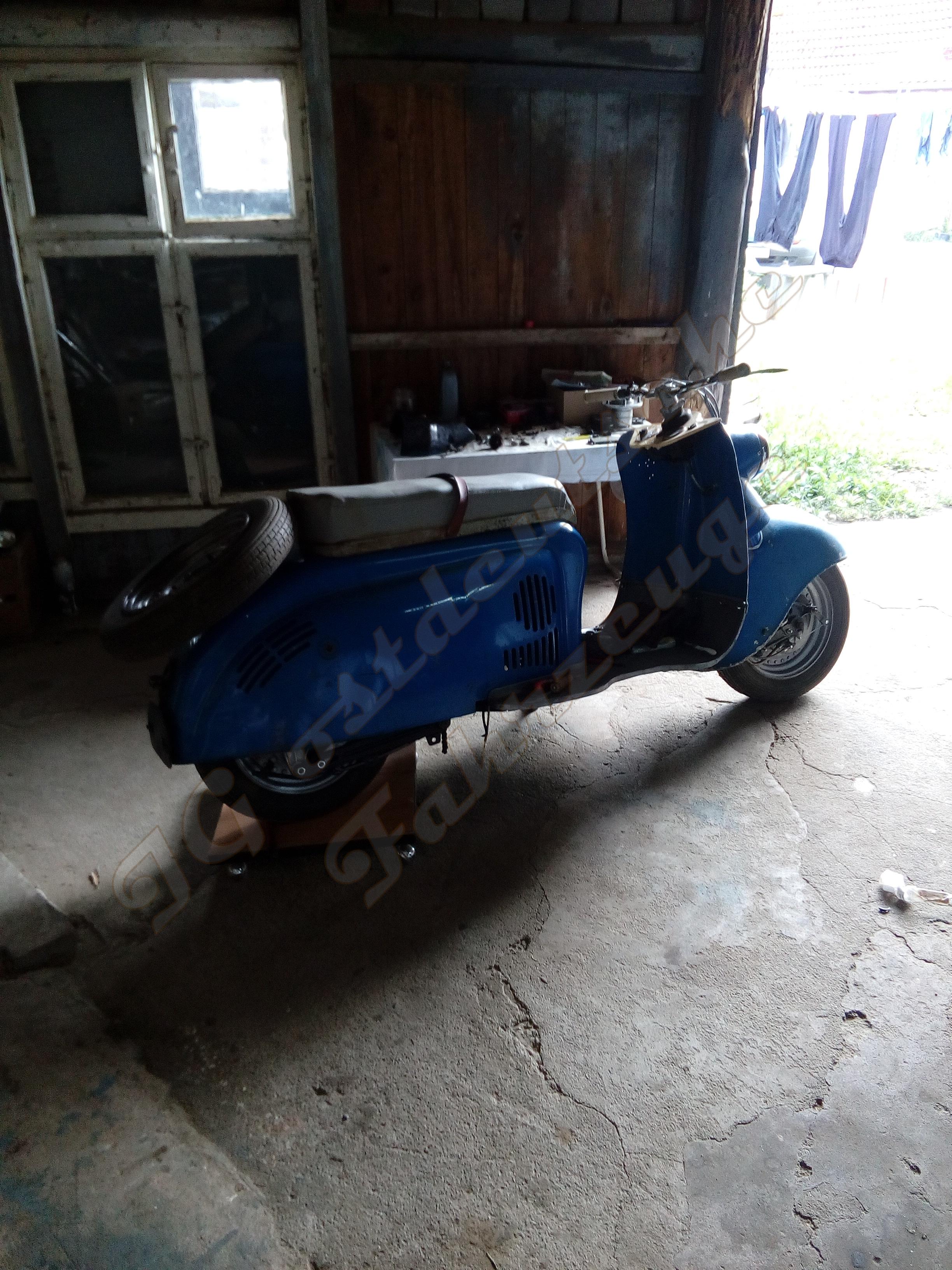

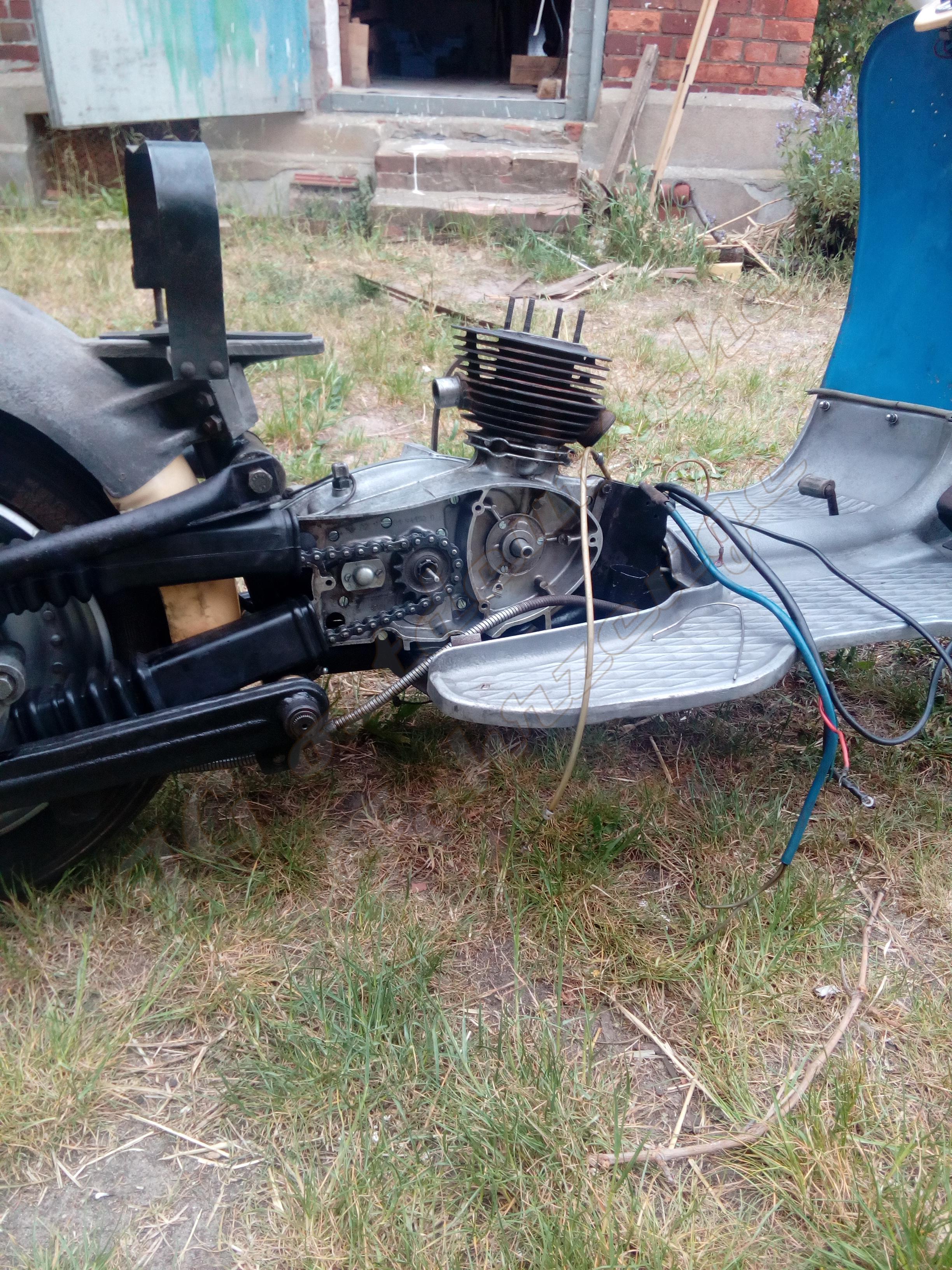

Kolben mit neuen Ringen versehen. Zylinder montiert. Motor reingehangen. Öl aufgefüllt. Schaltung eingestellt...und Fotos gemacht.
Frage:
Kommt der "Duschschlauch" über oder unter den Trittbrettausleger...habs nicht mehr auf dem Schirm. Laut Betriebsanleitung drüber aber das sieht eher ungünstig verlegt aus.
Ich würde sagen Halbzeit....
Frage:
