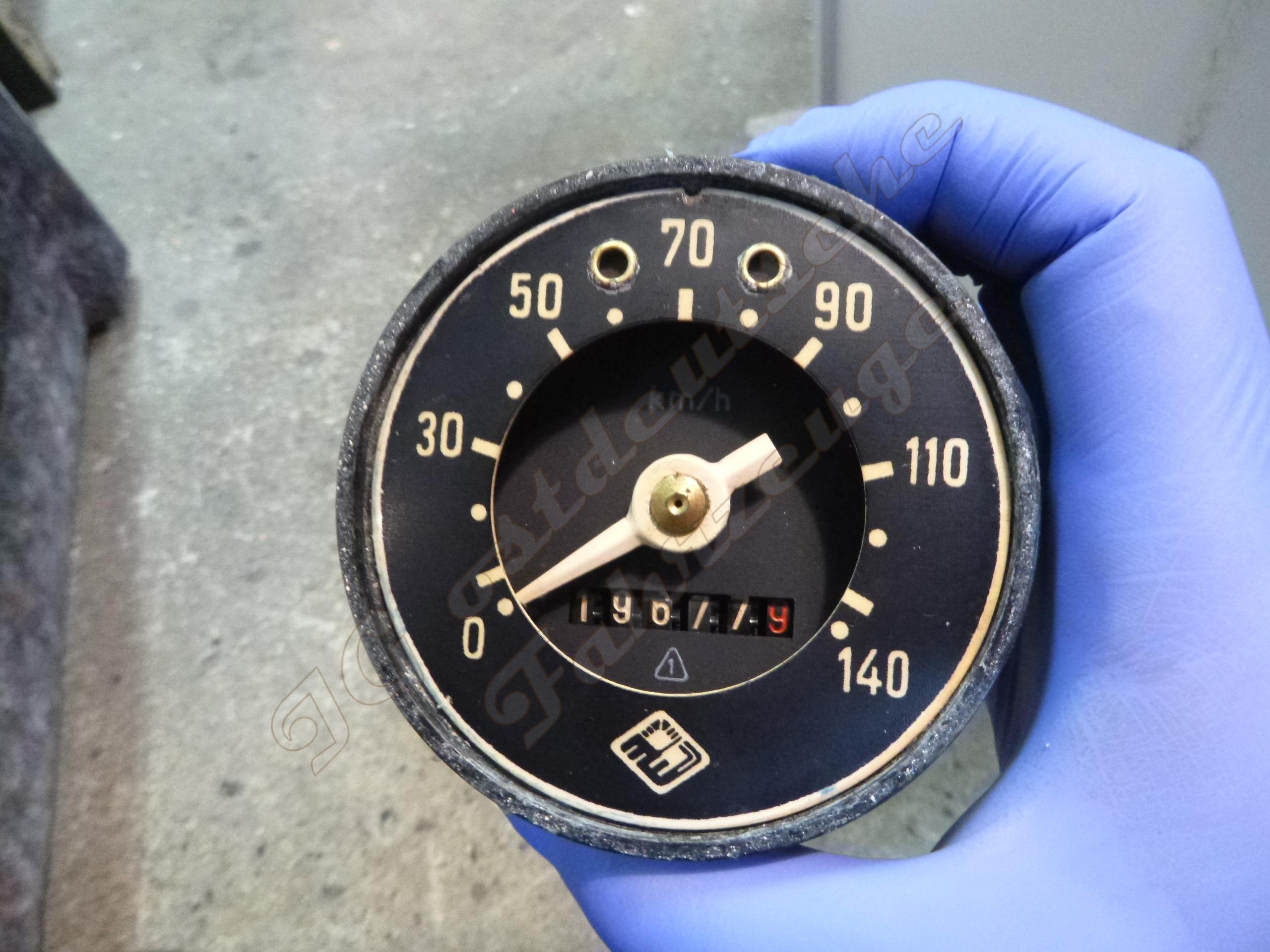

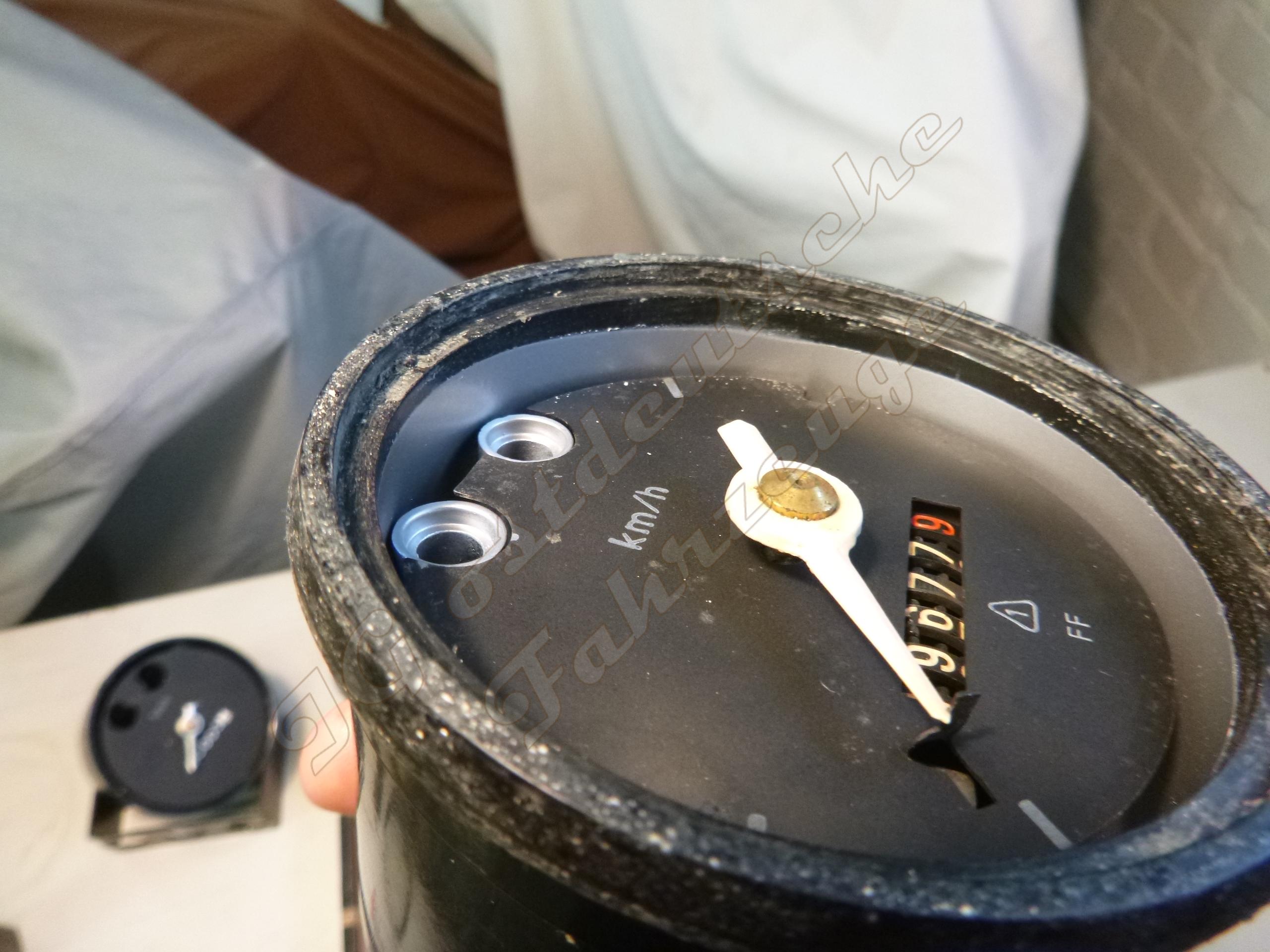

Der Tacho des Touren-Rollers war hin.
Die Nadel blieb in Nullstellung, die Kilometer wurden nicht gezählt und, wie fürchterlich, das Gehäuse war gebrochen.

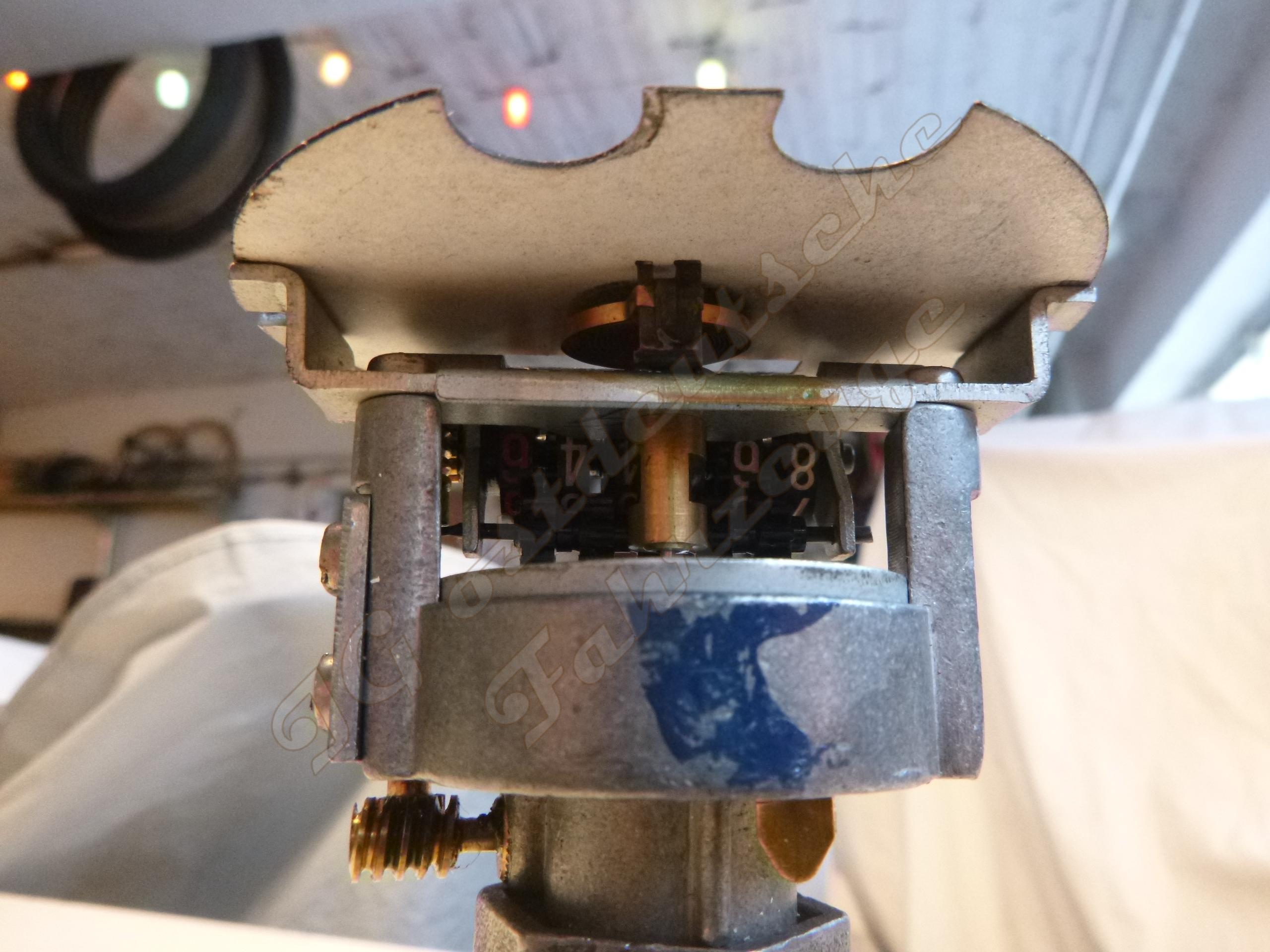

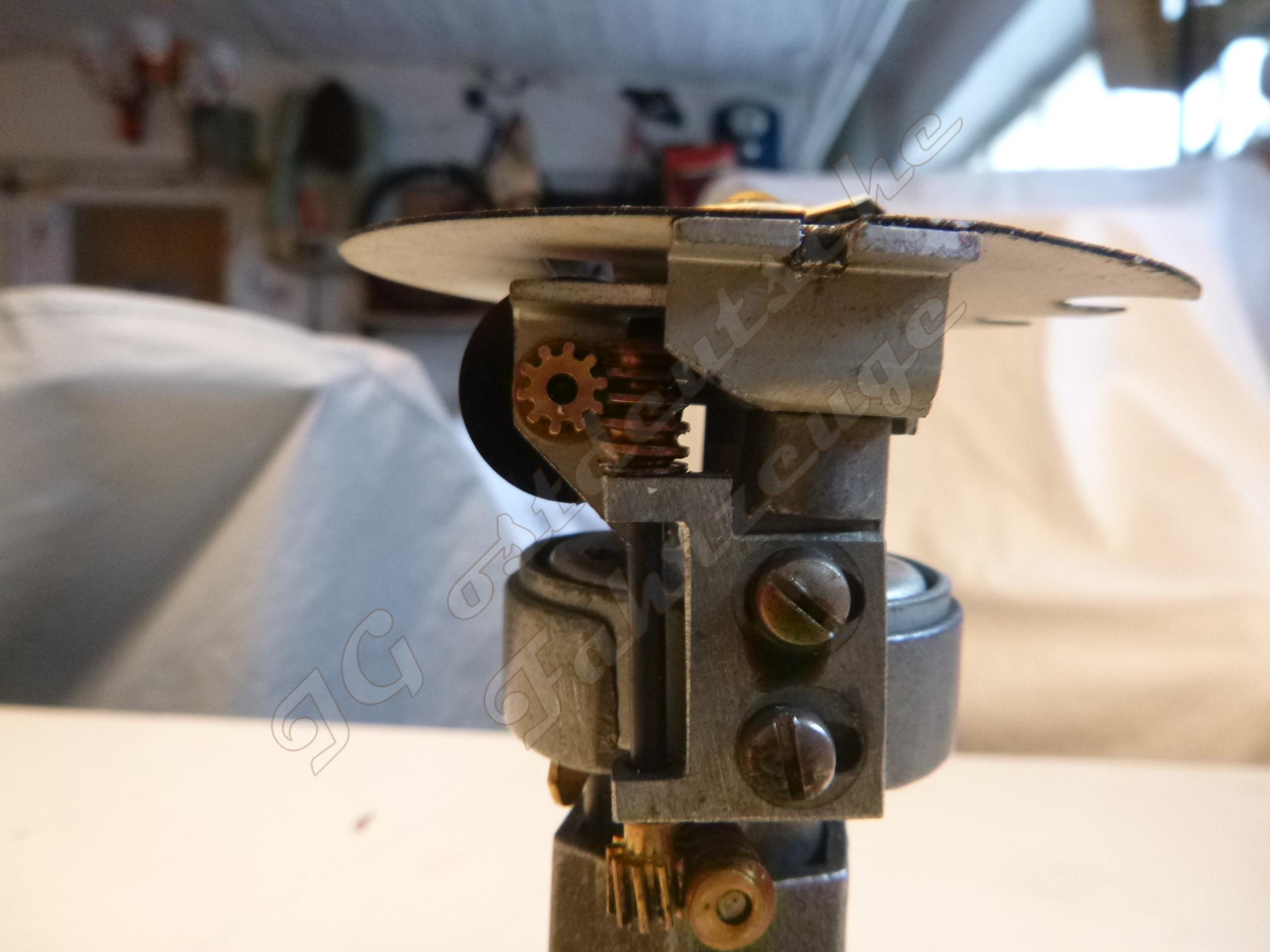

Nachdem ich die Preise für gute, gebrauchte gesehen habe (Originale), habe ich mich an dem alten Tacho mal versucht. Aus irgendeinem Grund war eine kleine Futzel-Welle gebrochen und zwei Zahnrädchen hatten sich böse ineinander verbissen. Was nun zuerst war, konnte ich nicht ergründen. Die genannte Mini-Welle meinte es bei ihrem Abgang von der Weltbühne so ernst, dass sie dabei gleich das Gehäuse des Tachos zerstörte. Echt schade!

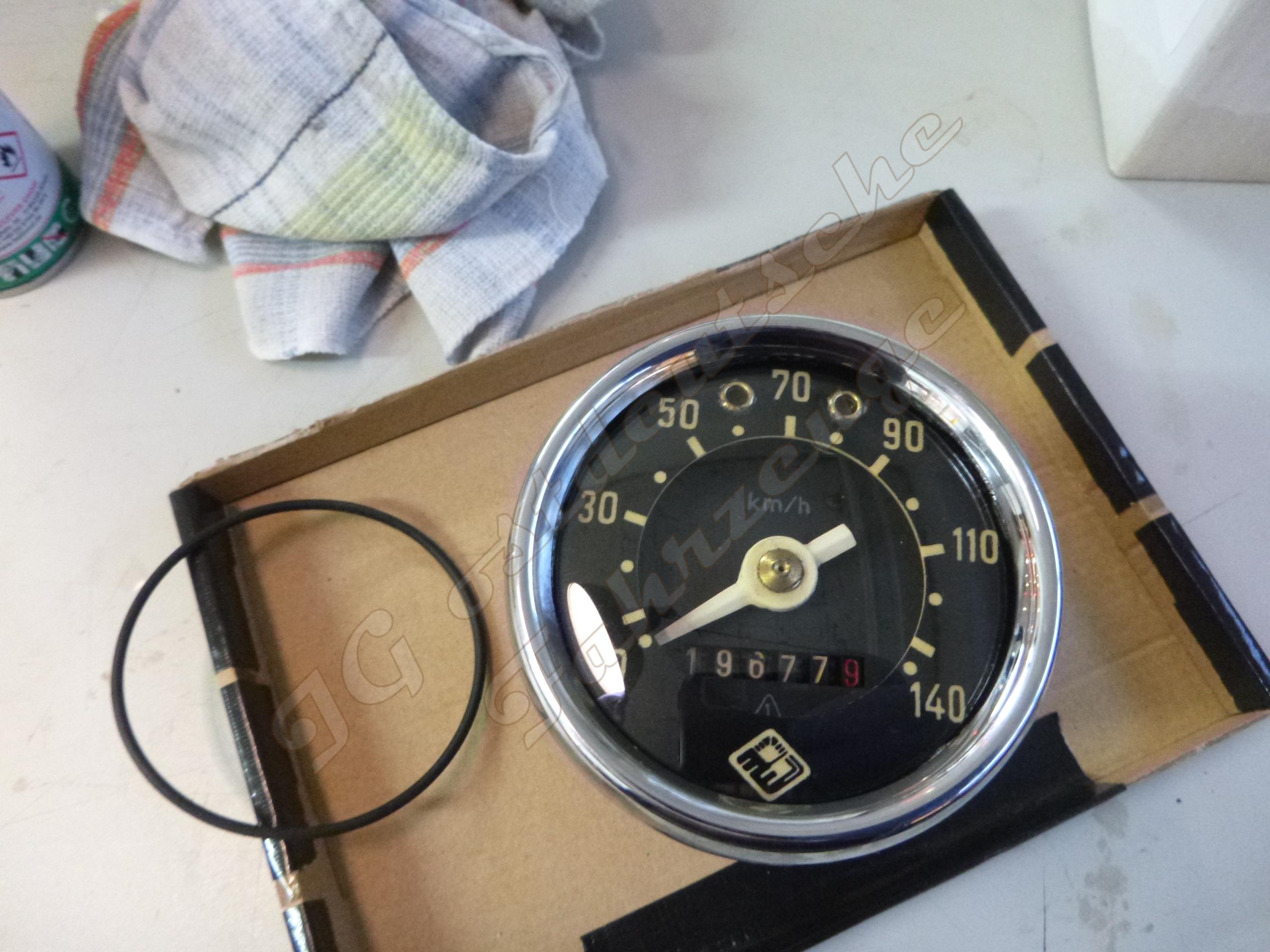

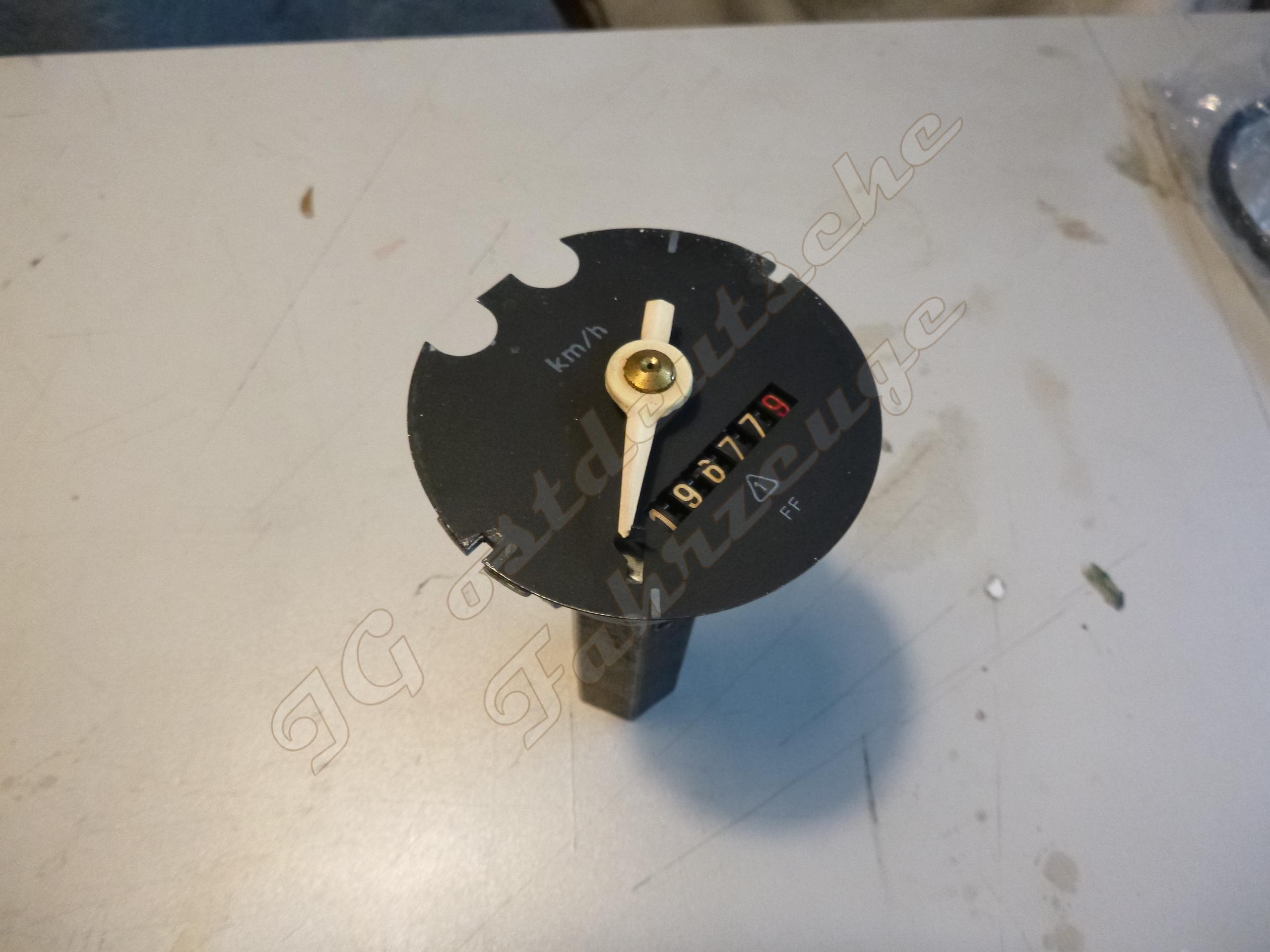

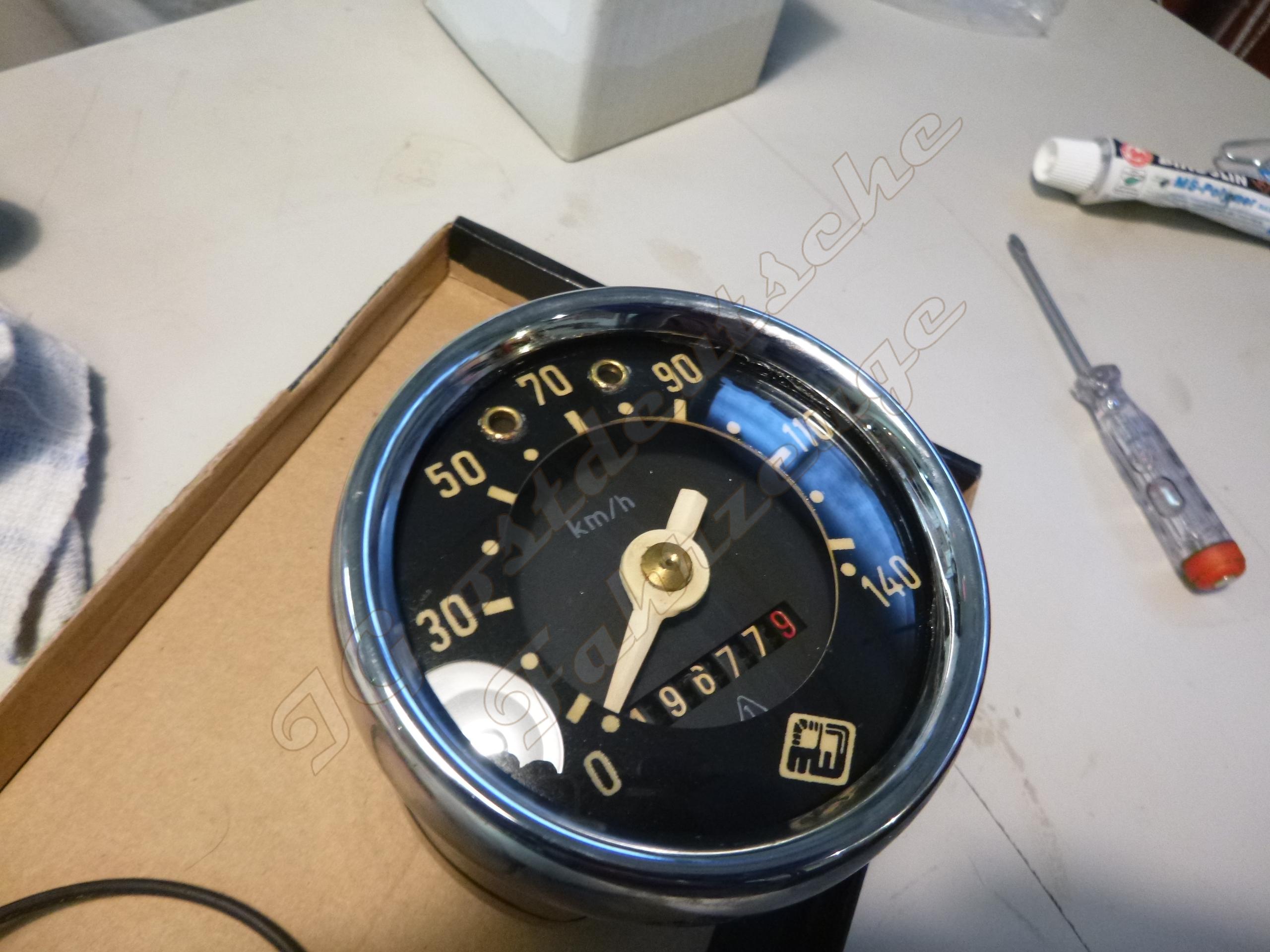

Bei diesem Schaden war eigentlich klar, dass es nicht wesentlich schlimmer werden kann. Einen defekten Tacho habe ich noch bei einem Händler um die Ecke bekommen. Das Teiletauschen in Größe XXXS dauert sechs Stunden und war optisch und funktional sehr erfolgreich. Tacho zeigt, zählt und sieht gut aus. Wieder was gelernt.
Der Tachoring hat viel Zeit gekostet. Ich habe ihn ganz vorsichtig erwärmt um eventuelle Kleber- und Dichtungsmengen zu lösen. Danach in aller Geduld und ohne große Kraft mit einem Madenzieher weiter bearbeitet. Dem Ring ist bei der Sache nichts zugestoßen.
Nachbauringe gibt es aber auch zu kaufen. Der Ring, den ich noch in einer Kiste liegen habe, sieht nicht so schlecht aus.
