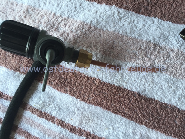

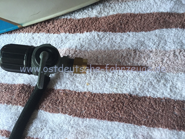

Heute habe ich noch das kleine Röhrchen vom Benzinhahn um die Hälfte gekürzt, da ich viel zu früh auf Reserve gehen musste. Laut Datenblatt sind ca. 1,5 Liter für Reserve gedacht, bei mir musste ich aber schon bei noch ca. 4 Litern von Normal auf Reserve stellen. Nun muss ich nur noch die neue Reichweite testen. Einen Kolbenklemmer hatte ich auf meiner Probefahrt, was aber nicht weiter tragisch ist. Das werde ich nun weiter beobachten.

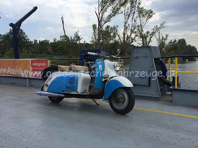

Probefahrt - Saale-Fähre Brachwitz

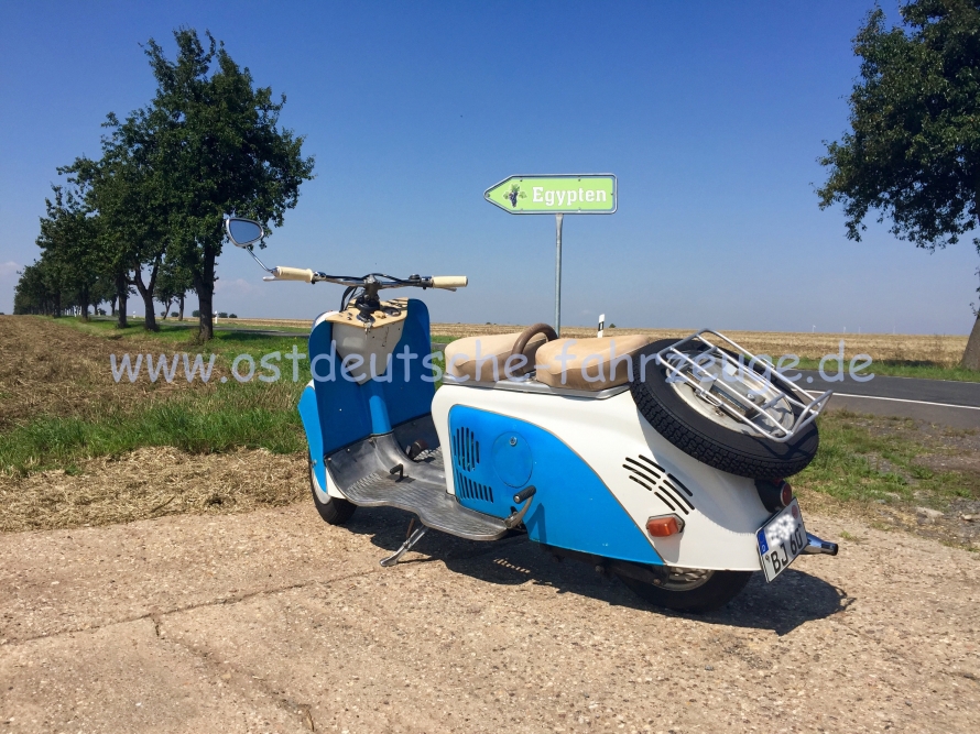

Heute habe ich das endlich wieder schöne Wetter zu einer kleinen Ausfahrt von 70 km genutzt, muss allerdings irgendwo eine Ausfahrt falsch genommen haben (siehe Schild) ;)
Bis auf 2 Kolbenklemmer (einer nach 50 km, einer ca 10 km später), lief der Berlin einwandfrei. Ich kann die Umstände, unter denen ein Klemmer passiert inzwischen eingrenzen. Dafür fahre ich ohne große Änderungen am Gasgriff im 4. Gang eine lange Gerade entlang, bevorzugt im 4. Gang und passiert früher oder später kommt ein Klemmer. Ein Klemmer heißt ja, der Motor läuft zu mager, oder? Kann ich das Problem vielleicht lösen, indem ich die Vergasernadel eine Raster höher hänge? Ansonsten bliebe ja nur noch eine größer Düse als Lösung.
Leider ist es beim Berlin ja nicht so einfach, an den Vergaser zu kommen. Ich wollte unterwegs nicht alles zerlegen. Das werde ich dann am Wochenende oder Anfang nächster Woche machen.
Edit: Ich habe gerade noch mal im IWL Forum gestöbert und dort habe ich es so verstanden, dass vereinzelte Klemmer beim Einfahren normal sind. Mein Motor hat ja jetzt gerade mal etwas über 100 km runter. Auch soll man wohl in der Einfahrphase die Nadel in die 4. Kerbe hängen und es vermeiden, untertourig zu fahren. Auf langen Geraden soll man gleichbleibende Drehzahlen vermeiden und immer mal wieder den Hahn etwas mehr öffnen oder schließen. Ich werde mal diese Tipps umsetzen und das Verhalten weiter beobachten. Wenn sich trotzdem nichts ändert, muss ich wohl noch mal den Zylinder und Kolben prüfen lassen bzw. auf 7/100 schleifen lassen, falls das nicht stimmt.
