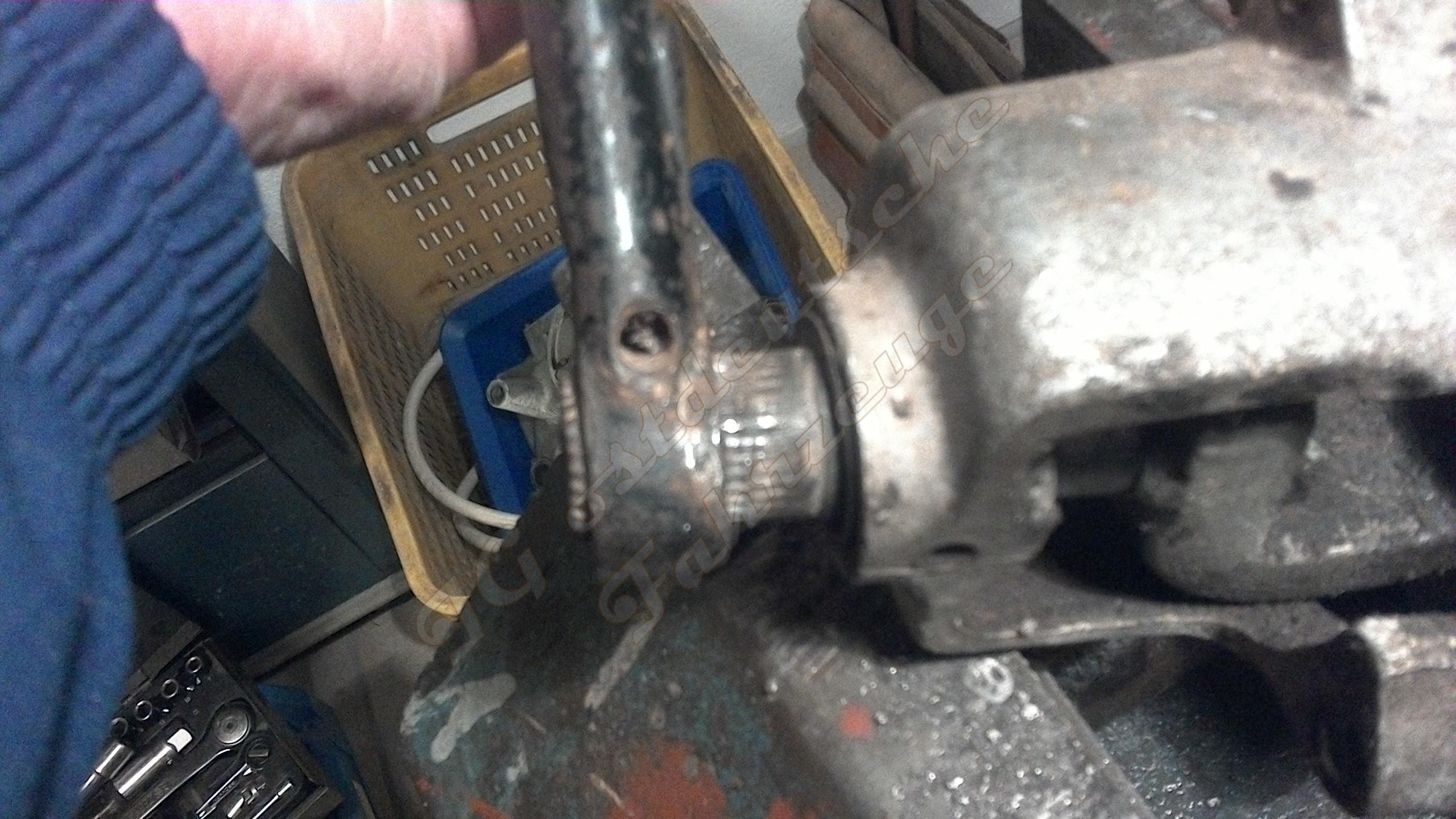

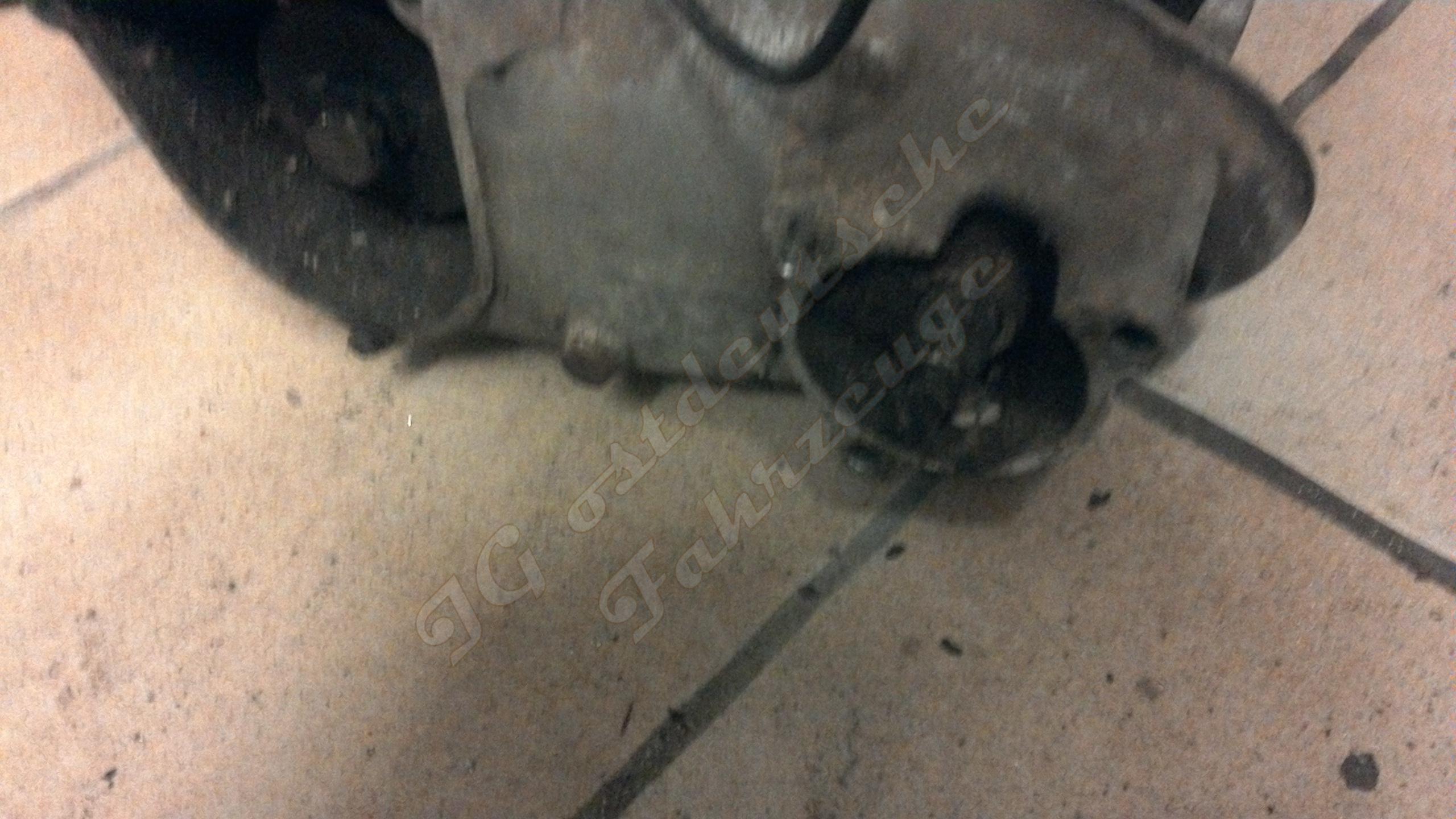

Nun, ich bin gerade am basteln. Ein Wiesel Motor soll zu neuem Leben erwachen.
Eine Schraube musste ich ausbohren, was gerade bei eine Schlitzschraube nicht immer einfach ist.

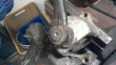

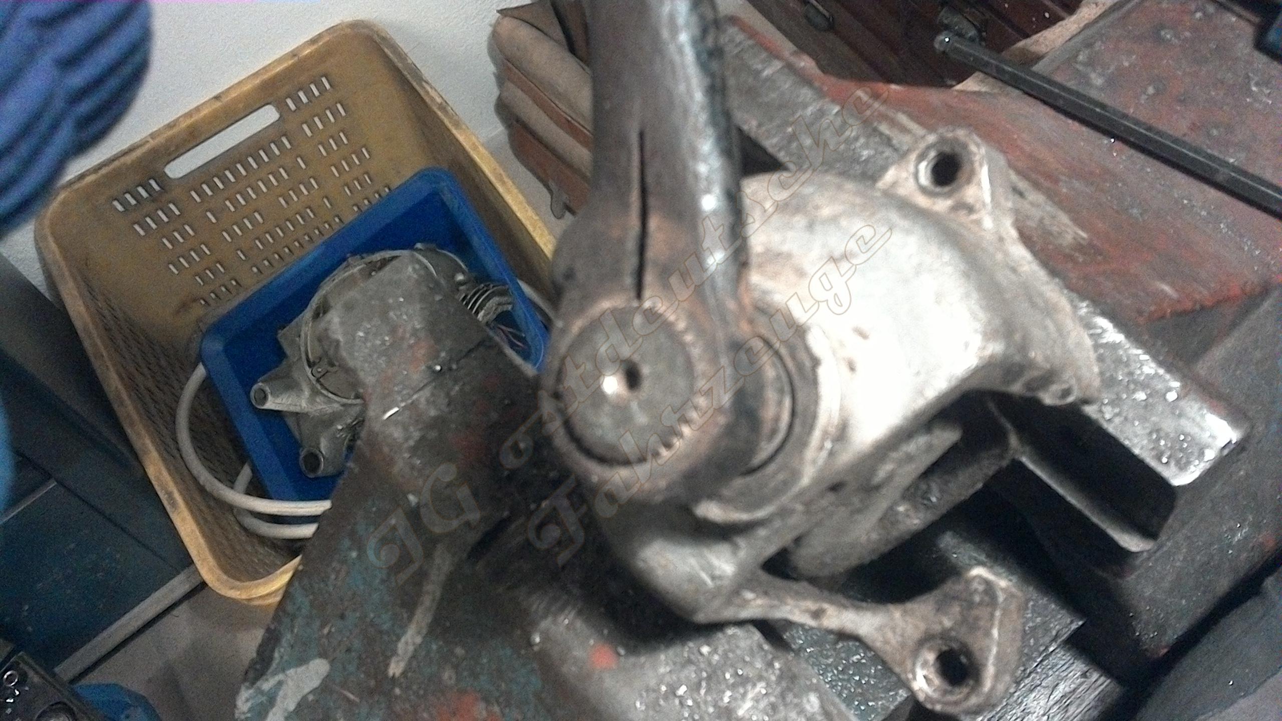

Jetzt kommt es... ich bekomme den Kicker nicht von der Welle runter. Die beide Teile sind grob verzahnt, und lassen sich auch zum Teil
auf gegeneinander verschieben, Das Ende ist durch unsachgemäße Montage aufgepellt.
Mit gezielten Schlägen sowie mit dem Abzieher kein Chance. Hat noch jemand eine Idee ? Klar ich könnte die Welle etwas abschleifen, aber vielleicht fällt ja jemandem noch na andere Idee ein.
Re: Wiesel flink

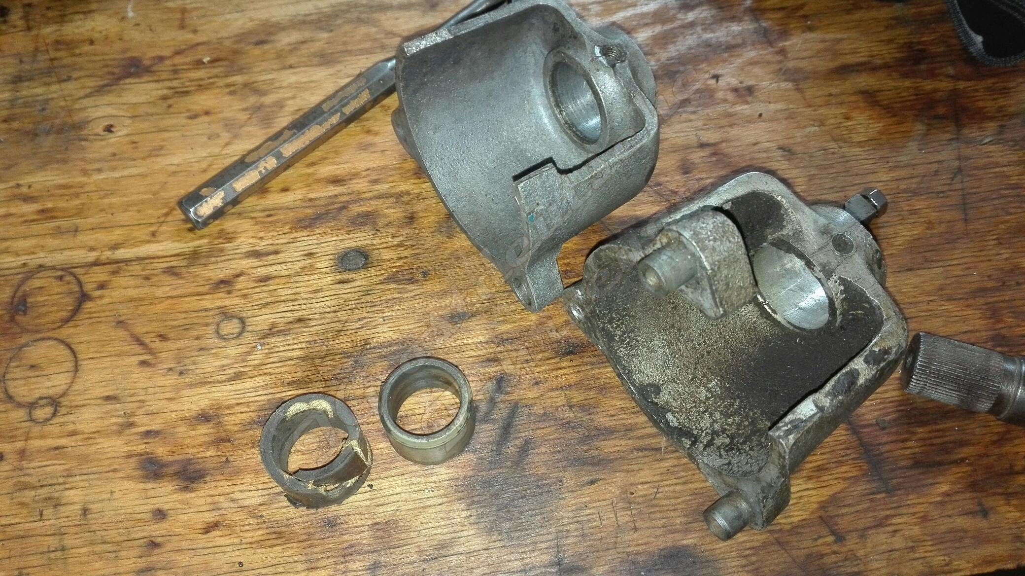

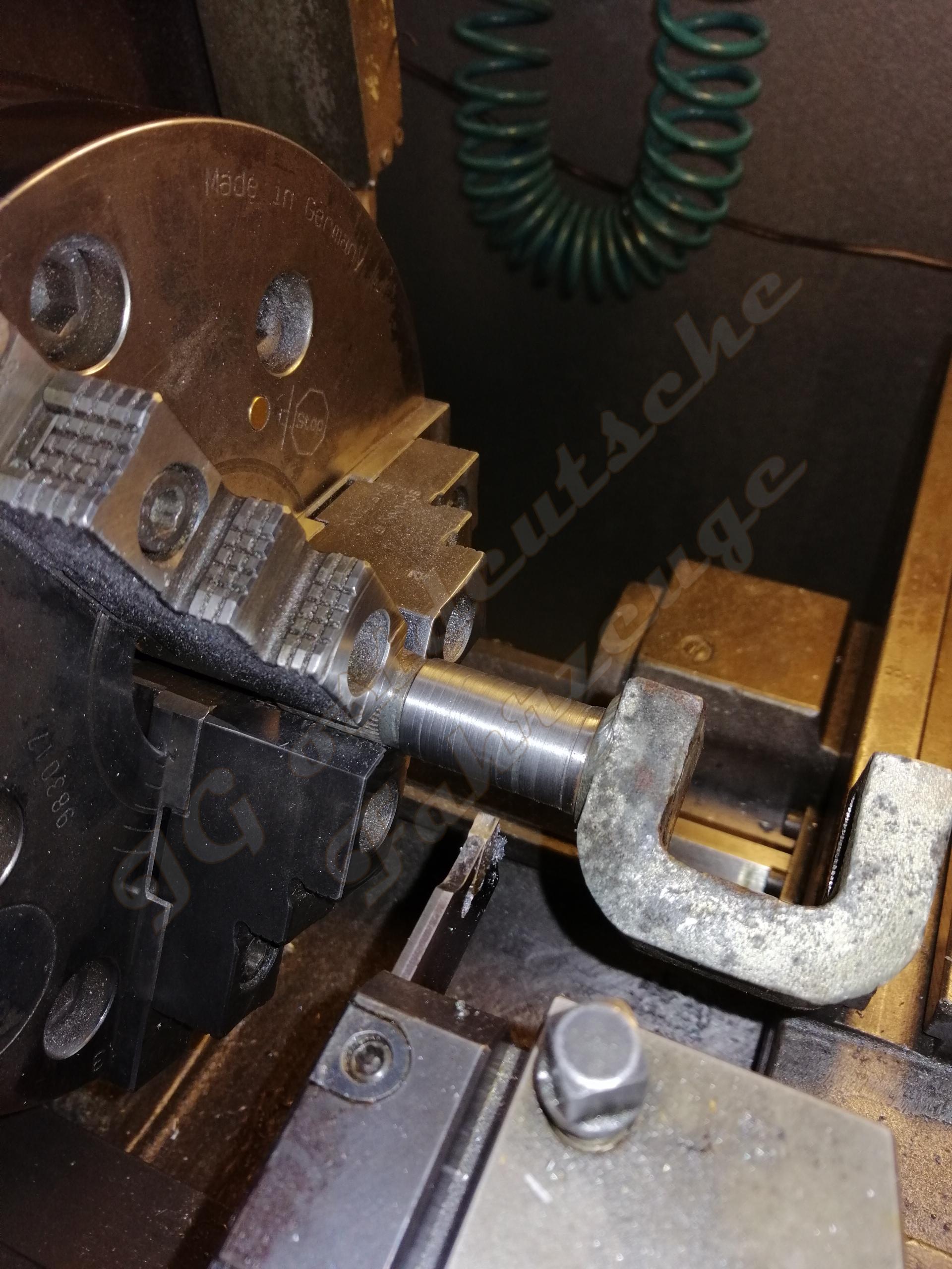

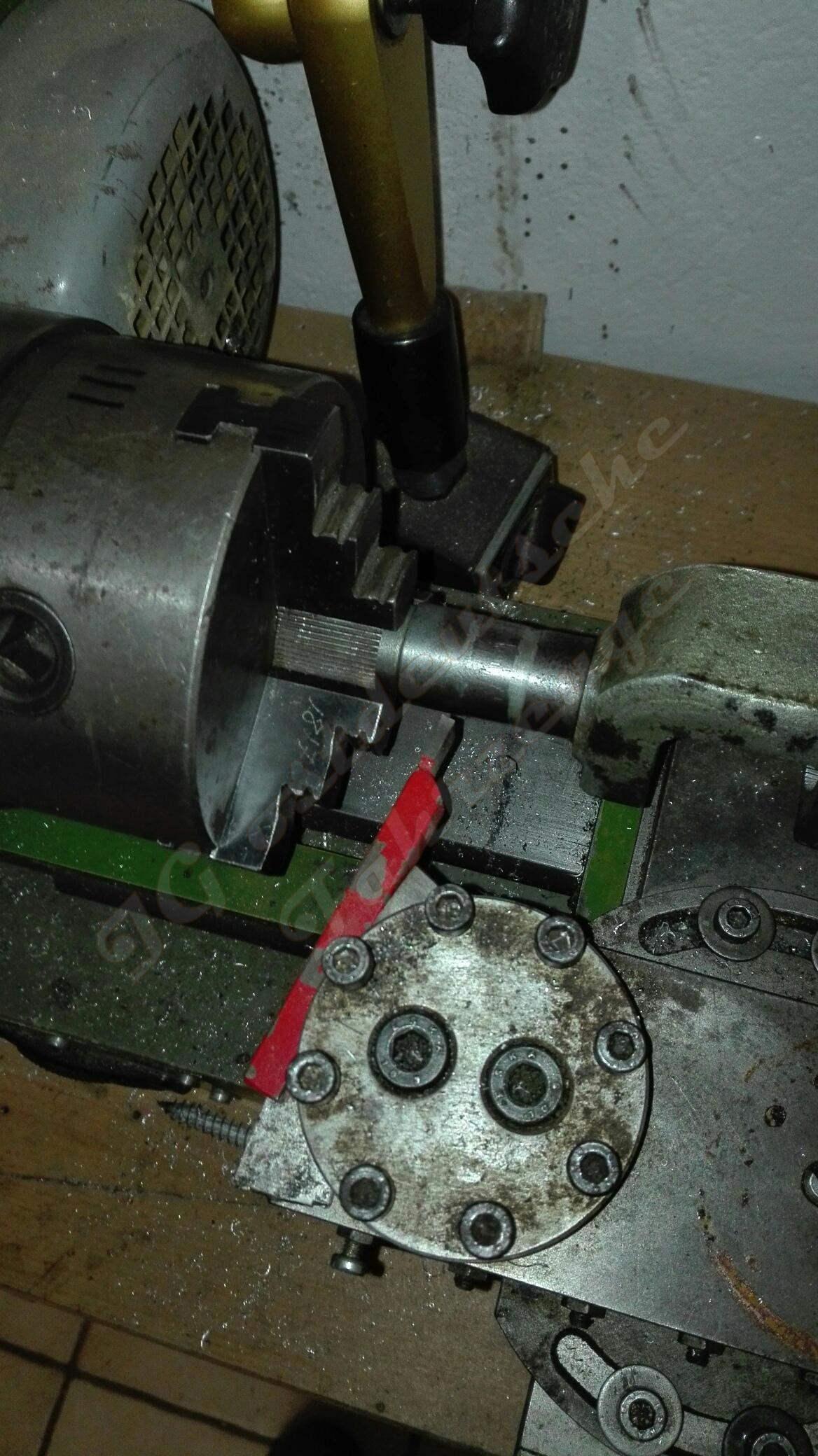

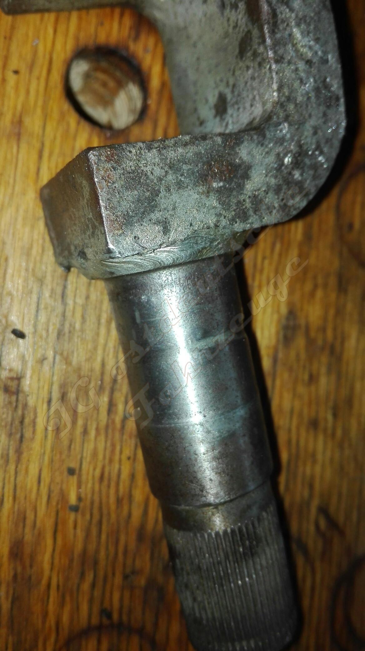

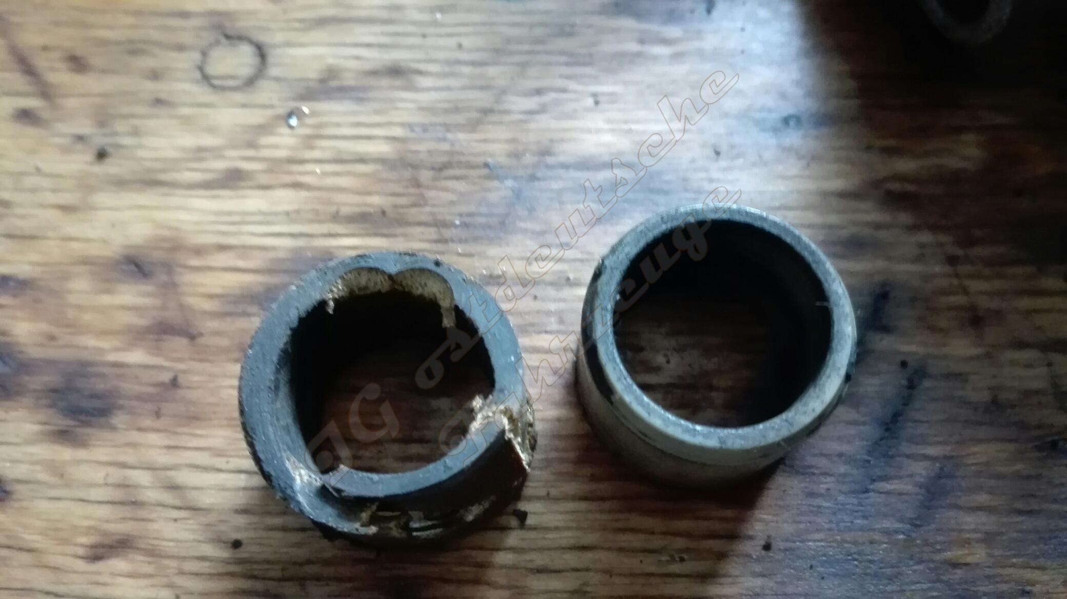

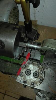

So das Problem mit der Welle ist gelöst. Jetzt habe ich festgestgestellt, dass die Wellen / Kickerverlängerungen im Bereich der Lagerbuchse einlaufen. Des Weiteren ist mir auch aufgefallen dass es verschiedene Materialien für die Buchsen gibt. Eine war aus Pertinax die andere aus Miramid.
Meine Idee wäre jetzt, die Kickerverlängerung auf der Drehbank wieder plan zu machen und eine Übermaßbuche aus PA6 zu fertigen.
Hat jemdand noch eine andere Idee oder Bedarf an so eine Übermaßbuchse ??? Wie sah die Reparatur damals aus ?
Re: Wiesel flink
Ich habe mich jetzt einmal bei gemacht und die Lauffläche der Buchse geglättet. Nun kommt eine Buchse mit einem etwas stärkeren Innendurchmesser zum Einsatz. Ich hatte gedachte ich kann ein Normteil ändern, aber die Maße sind so abstrakt, das ich mir das was schnitzen muss.
