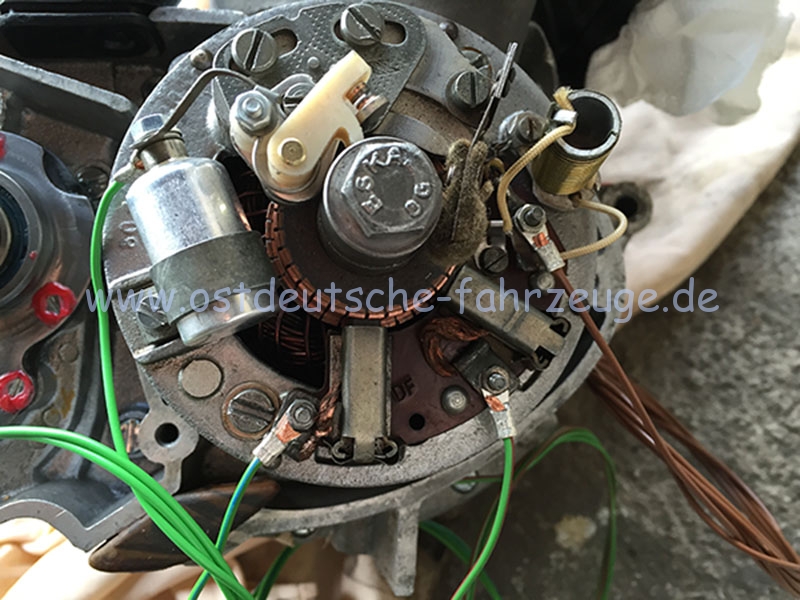

In meinem Berlin-Motor ist diese LiMa verbaut:
Leider komme ich da nicht ganz mit der Verkabelung klar, da diese LiMa stark von den mir bekannten abweicht. Ich komme auch mit Hilfe des Schaltplans nicht weiter, wie ich meinen mit den original Kabelfarben selbstgemachten Motorkabelbaum an diese LiMa anschließen muss. Ich habe es erstmal folgendermaßen gemacht, weiss aber, dass es falsch ist!:
Braun muss ganz weg, Grün ist richtig, Grün/Blau ist falsch und muss wohl dahin, wo Braun jetzt ist....Grün/Rot dürfte richtig sein. Es kann aber auch sein, dass Grün/Blau dahin muss, wo Grün/Rot jetzt ist und Grün/Rot dahin, wo jetzt Braun ist.....alles total verwirrend und ich stehe absolut fest auf dem Schlauch!!
Hoffentlich kann mir jemand helfen!

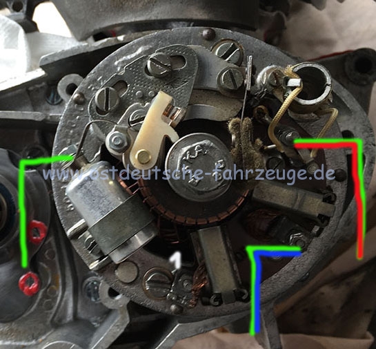

So? :
Re: Probleme mit der LiMa(Verkabelung)
so bitte nicht -da wo grün blau muss grün rot dran und unten wo noch nichts ist muss grün blau dran
mfg guido

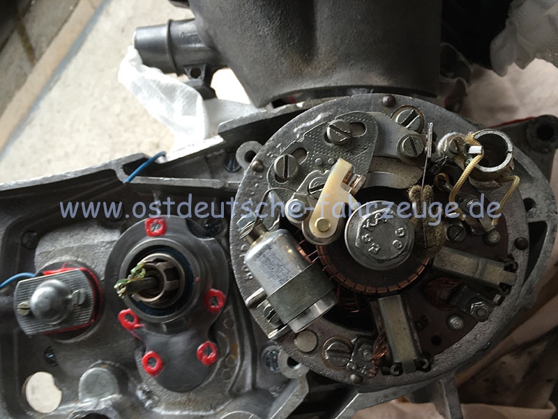

Ach so, ich habe inzwischen gedacht, dass (im Bild habe ich ne kleine 1 eingemalt) es da stark nach einem Massepunkt aussieht.

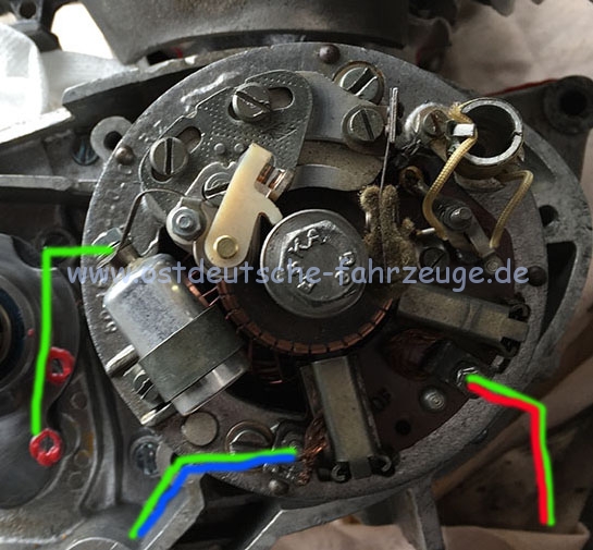

Danke! Also so:
Da habe ich es ja schon richtig angeschlossen, muss halt nur das braune Kabel wieder entfernen.
Ich werde mal sehen, dass ich in den nächsten Tagen mal in die Garage komme und dann mache ich mal bessere Fotos der LiMa und lichte auch das Typenschild mit ab.
