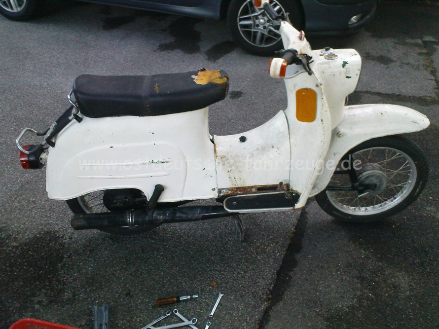

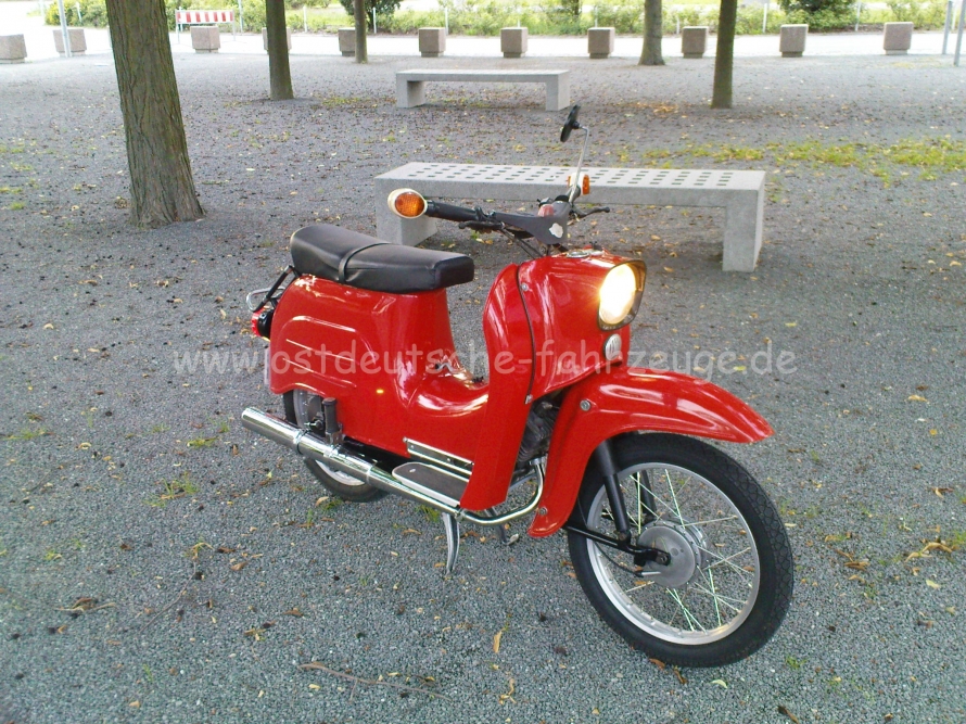

Ich habe es geschafft. Meine Schwalbe ist fertig! Sie fährt sich prima und ich bin auch schon eine große Runde gefahren. Die Farbe sieht auf den Bildern dunkler aus als sie ist.
Es ist eine 2L. Ich habe mich bemüht sie so original wie möglich aufzubauen. Der Bremshebel ist mit Absicht schwarz. So viel Freiheit muss sein.
Meine Schwalbe
Meine Schwalbe
- Vorher
- DSC01439.JPG (519.61 KiB) 3783 mal betrachtet
- Nachher ;-)
- DSC02843.JPG (659.13 KiB) 3783 mal betrachtet

Hast du aufgearbeitete Originalteile verbaut oder Nachbauteile?
Stell ruhig auch mal paar Bilder von Ausfahrten und so rein.

Gratulation! Das Ding sah ja recht fertig aus. Umso schöner ist es, wenn eine Schwalbe dann wieder auferstanden ist. Wenn ich mal wieder an der Leine bin, könnten (!?) wir uns ja mal zu einer Fahrt verabreden.
Ich würde auch gerne wissen was Du für Teile verwendet hast. Wie hast Du denn lackiert? Was musste denn alles getauscht werden?
Schreib mal ein Bisschen ausführlicher.

Wow , da steckt viel Arbeit drin .
Bis auf die Falte im Sitzbankbezug und dem fehlenden Lochband an der Vorderradschwinge/Bremszug nahezu perfekt !
Würde sich bei einer Ausfahrt sicher gut neben meiner Billardgrünen /2L machen .

Danke für das Lob. Ich habe fast nur aufgearbeitete Teile benutzt. Die einzigen Teile, die ich neukaufen musste sind:
-Batterie
-Speichen
-Schläuche/Felgenbänder/Reifen
-Sitzbankbezug (Passt nicht richtig )
-Gepäckhateband
-Satz Glühbirnen
-Kleinzeug wie Benzinschlauch usw
-leider der Auspuff
Den Rest konnte ich aufarbeiten oder durch originale Teile ersetzen.
Die Blechteile sind gestrahlt wurden und von einem Lackierer in der originalen Farbe lackiert worden. Das Ganze hat viel Spaß gemacht. Wenn jemand von euch noch was zu nölen hat, bitte melden!

Karl , wo ist das Problem mit dem Bezug ? Ist er zu gross geschnitten ?
Bei meiner Schwalbe habe ich das lösen können in dem ich den Sitzbankschaumstoff mit noch einer etwa 2cm dicken Schicht Schaumstoff unterlegt habe (Blech, Zwischenlage,Sitzbankschaumstoff). Seitdem sitzt der Bezug wieder schön stramm .
Musste der Motor auch operiert werden ? Mach doch bitte noch mehr Bilder , die sieht echt chic aus .
