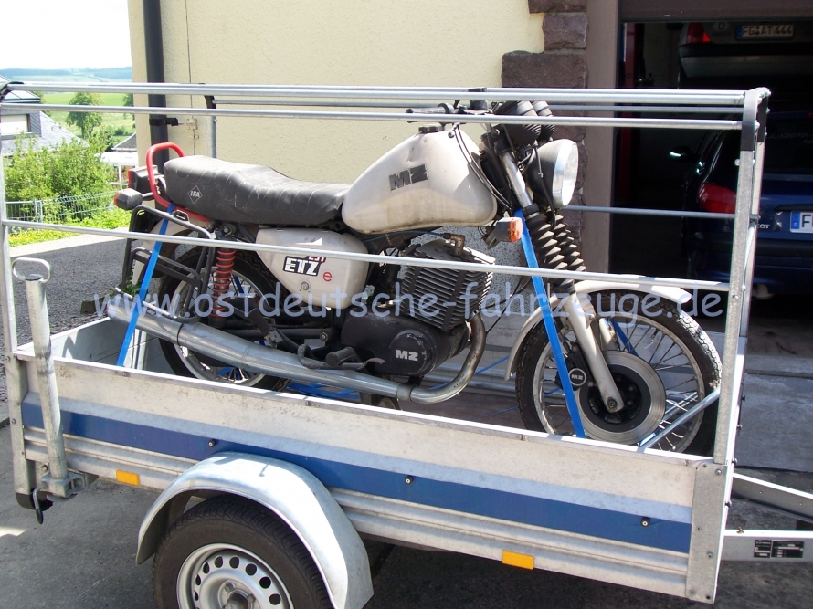

Die ETZ bekam ich 2009 angeboten. Hat fast 10 Jahre feucht gestanden,
Motor war fest, der Tank innen vollkommen Verrostet und mit altem
Öl ( wie Teer :evil: ) verharzt, die Bremse fest und undicht und auch die Telegabel
hielt kein Öl mehr. Auch viele andere kleine Wehwehchen plagten die Maschine.
Aber sie war vom Erstbesitzer und erst knapp 14000 km gelaufen.
Für 200 Eur wechselte Sie den Besitzer.
Bis September 2012 habe ich gebraucht, um sie wieder zuzulassen.
Seitdem habe ich 1000 km draufgespult.
So hab ich sie 2009 geholt
ETZ 251 20.08.2009.JPG (503.26 KiB) 10040 mal betrachtet

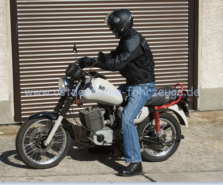

Hier jetzt noch ein aktuelles Bild
ETZ 251 erste Ausfahrt komprimiert.PNG (449.44 KiB) 10012 mal betrachtet
Re: Tom´s ETZ 251
Schönes Teil ! Jetzt läuft sie aber gut ?

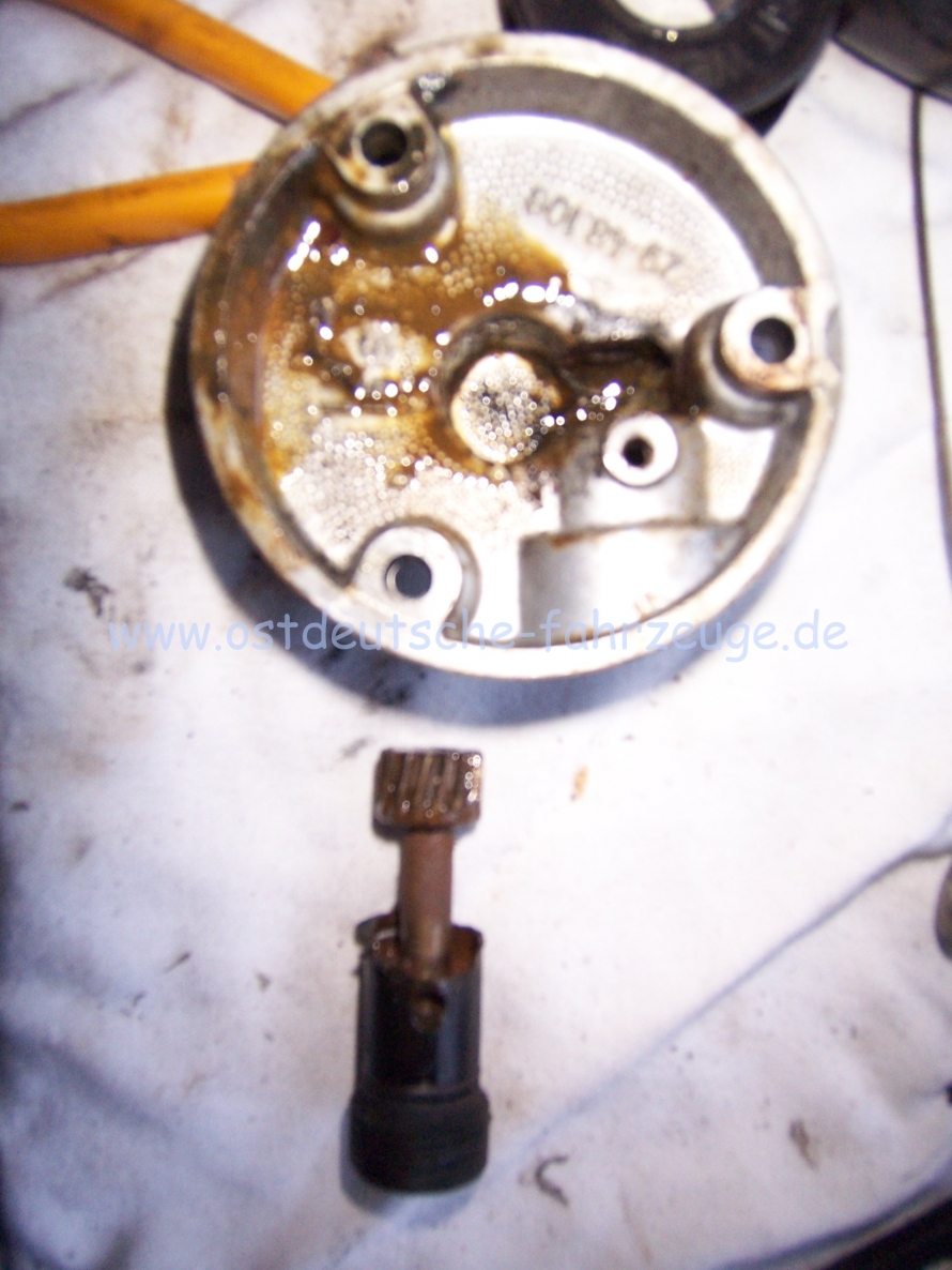

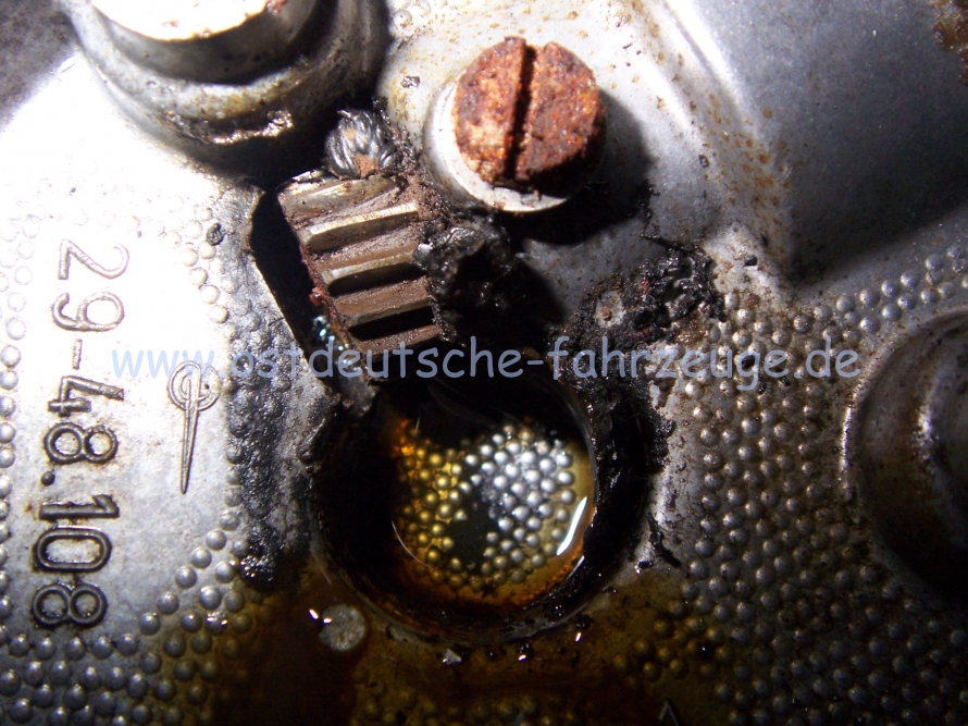

Sie läuft top, seitdem ich im April das Lager und die Antriebsschnecke des Drehzahlmessers
+ Öl erneuert habe. Durch die Welle dringt Wasser ein und führt zu solchen Schäden! :o
Hier mal die alten Teile:
