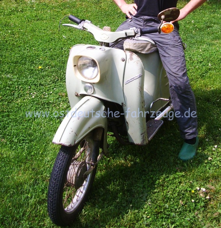

Es ist soweit, ein lang gehegter Wunsch ging in Erfüllung: KR51 heißt das Gerät.
Ein Fragment habe ich ja schon lange. Es ist aber eben nicht völlständig und sehr schlecht im Lack. Neu lackieren wollte ich nicht, -pfui.
Heute in 2 Monaten ist dann auch noch die Geburtstagsfeier in Suhl und just jetzt, im letzten Moment also, begegnet mir so ein früher Vogel in einer Anzeige. Nicht wirklich ganz original, aber genau die Teile die fehlen, stecken an meinem Fragment, - gekauft... .
Soweit ist die Schwalbe in einem ganz ordentlichen Zustand. Wenn man bedenkt, wie alt sie schon ist. Der Motor läuft, lässt sich nur kaum schalten.
Ich fange jetzt an, den Roller zu zerlegen und zu reinigen. Der Tank wird konserviert, Öl und Kette getauscht usw. Den Lack werde ich etwas aufpolieren und konservieren. dann noch das Sitzbankpolster tauschen und ein paarTeile original zurückrüsten (z.B. die Dämpfer vorn und die Griffgummi). Das wars, viel mehr wird nicht passieren. Reicht aber auch.
Die Rahmennummer ist: 21339X, die Motornummer lautet: 213796.
Morgen ist geplant, mich mal zum Rahmen durchzuarbeiten. Wenn ich soweit bin, folgen Bilder und jede Menge Fragen.

Alter, eine Reuse. Schmeiß das Ding bloß auf Müll!
Die Schwalbe sieht übrgens gut aus
Nen zweiten Blinker tut ihr noch ganz gut...
Re: Habe mir eine 50-jährige angelacht...
Sieht doch ganz brauchbar aus. Es wird natürlich immer mehr Arbeit als zunächst vermutet, aber die Basis scheint gegeben. Tundragrau ist ja die Top Farbe für ne Schwalbe, finde ich. Lass uns teilhaben an deinem Aufbau und fütter uns mit Bildern. Hier schon mal ein Tip zur Schaltung:

Der zweite Blinker wird noch nachgerüstet, das ist im Moment aber das geringste Problem. Wie Steffen schon sagt, es wird meist mehr als man plant. Und in spätestens 2 Monaten muss sie zuverlässig laufen. Was macht man mit dem Motor? Der klingt soweit ganz gut, aber die Kurbelwellendichtringe haben wahrscheinlaich 50 Jahre auf der Uhr. Wahrscheinlich sind sie noch innenliegend und man muss den Motor zerlegen (was ich nicht kann), um da ran zu kommen...
Könnte die Motornummer eigentlich stimmen?

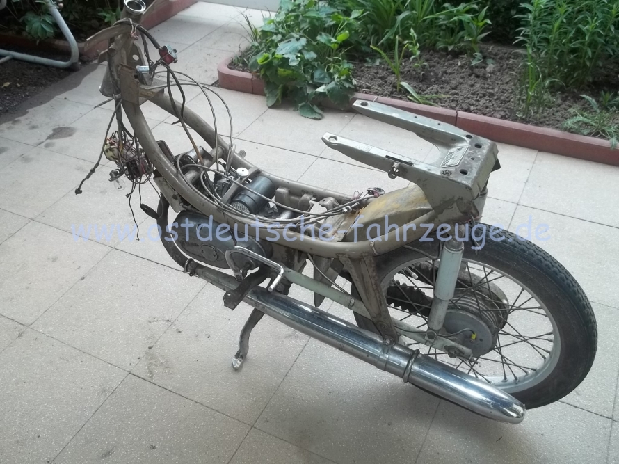

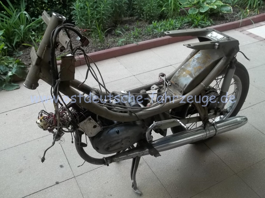

So, es geht weiter.
Bis morgen soll noch der Motor raus. Den Rest reinigen und dann ein paar Teile schon wieder zusammenbauen.
Der Tank ist gerade beim Konservieren. Ich mag das eigentlich nicht, aber hier ging es nicht anders. Hoffentlich achten die Leute auf den Lack, der war nämlich noch richtig schön. Ich habe 10 min. auf die Dame eingeredet, dass es sich hier nicht einfach nur um einen schnöden Schwalbe-Tank handelt.

Sieht auch untenrum noch sehr gut aus!

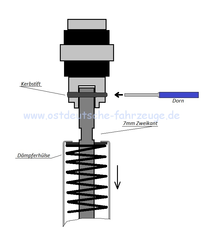

Ronny, leider sind die wenigen Bilder nicht hilfreich, deshalb versuche ich das einfach zu beschreiben.
Das Federbein besteht aus zwei Teilen.Die Feder und den Reibungsdämpfer.
Zum Zerlegen muss man den Kerbstift an dem unteren Auge rausschlagen.Der ist konisch, also nicht einfach draufkloppen, sondern genau hinschauen!
ABER, vorher muss man die untere Dämpferhülse mit aller Kraft vom Dämpferauge wegdrücken.Da kommt dann die Kolbenstange des Dämpfers zum vorschein.Da sind zwei Abflachungen dran.Da drauf schiebst Du eine Art Gabel mit einem 7mm Schlitz.
Hab mal ne Skizze gemalt.
Denke man erkennt das Prinzip.
Die Feder einfetten hilft manchmal.Wenn das Dämpferelement hinüber ist, muss man regenerieren.Das ist aber fast nur noch mit großem Aufwand möglich.Die Teile dazu sind Goldstaub.

Das sagt doch schon eine ganze Menge aus, vielen Dank Tony!

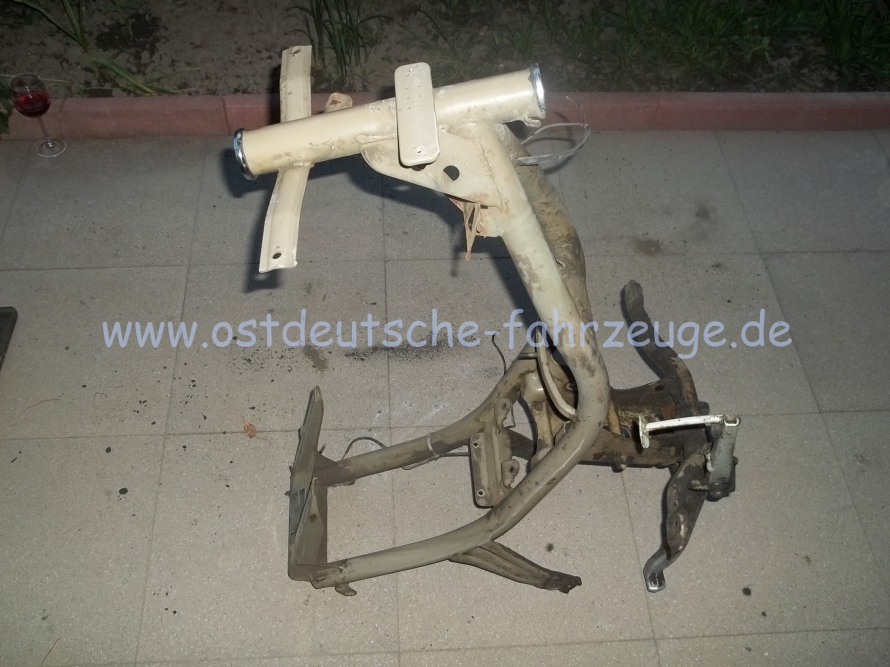

Und so ein Tag ist doch furchtbar schnell vorbei. Der Motor ist raus, aber gereinigt habe ich den Rahmen noch nicht. Allgemein ist das Teil wirklich noch in einem guten Zustand, aber unglaublich wieviel Dreck da aus dem Rahmen kommt, wenn man ihn dreht! Ich werde ihn wohl innen ein wenig konservieren... .
Mich ärgert der Ständer. Da war vor einiger Zeit mal einer bei Kleinanzeigen drin. Wenn man sucht, ist natürlich nichts zu finden. Der bleibt wohl so ein kleiner Schönheitsfehler an der Schwalbe. Ist der KR50 Ständer eigenlich sehr anders?
Hätte ich fast vergessen:
Krümmergewinde ist natürlich auch total platt.
Tja, bei dem Krümmergewinde hast Du zwei verschiedene Möglichkeiten. Entweder Du schummelst mit einem Adapterstück (sieht nicht schön aus und ist natürlich nicht original!) oder Du suchst nach einem brauchbaren Zylinder mit Dreiecks-Flansch (den Du aber evtl noch schleifen lassen musst). Ich würde Variante zwei wählen.

Steckspiegel ist schade. Aber ist es oben ein Slusia, so wie er da ran gehört? Den Halter könnte man doch tauschen.
Das mit dem Gewinde ist wirklich ärgerlich und ein Adapter ist auch bei mir nur die 2. Wahl. Ich habe noch einen Motor mit Dreiecksflansch. Eigentlich ein Sakrileg den jetzt zu schlachten. Der ist noch ganz gut und vollständig. Jetzt fällt mir aber nichts anderes ein. Wenn er nicht gerade schon das letzte Schleifmaß hat, wird er wohl zum zuge kommen.
