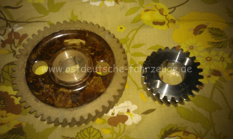

Ja, ich habe ja quasi für die Räder 270 Euro gespart... Der Original-Opel-Preis lag sogar 569 Euro höher...

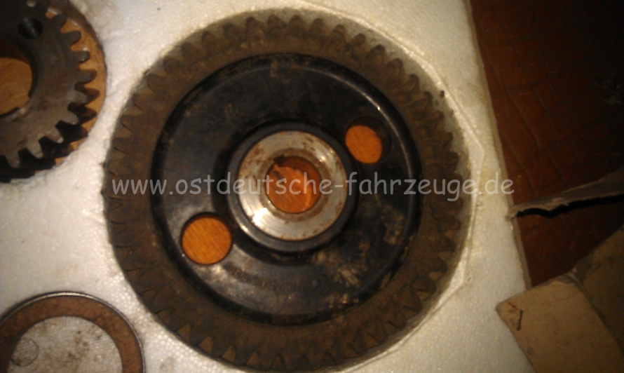

Der Hersteller des Novotex-Rades ist SWAG. Novotex ist ein Pressstoff ähnlich der Kotflügel des Trabanten. Es sind Textilreste mit einem Kunstharz versetzt. das Kurbelwellenrad ist ein extra angefertigtes Neuteil.
Ich hatte bereits ein Rad da, jenes hatte zwar den selben Durchmesser, aber 46-Zähne. Kennt jemand dieses Problem???
Und so sehen sie aus:
Unbenutzter Radsatz 48/24 Zähne
Bei Ebay gekaufter gebrauchter Satz 46/25 Zähne (???)
Auch ein SWAG Novotex-Rad selben Durchmessers, aber mit 46 Zähnen

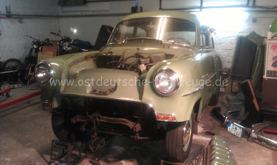

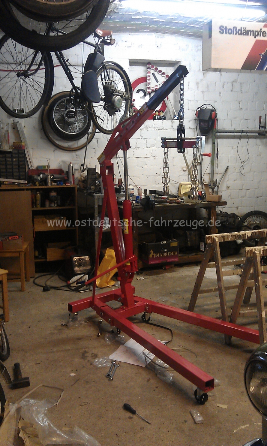

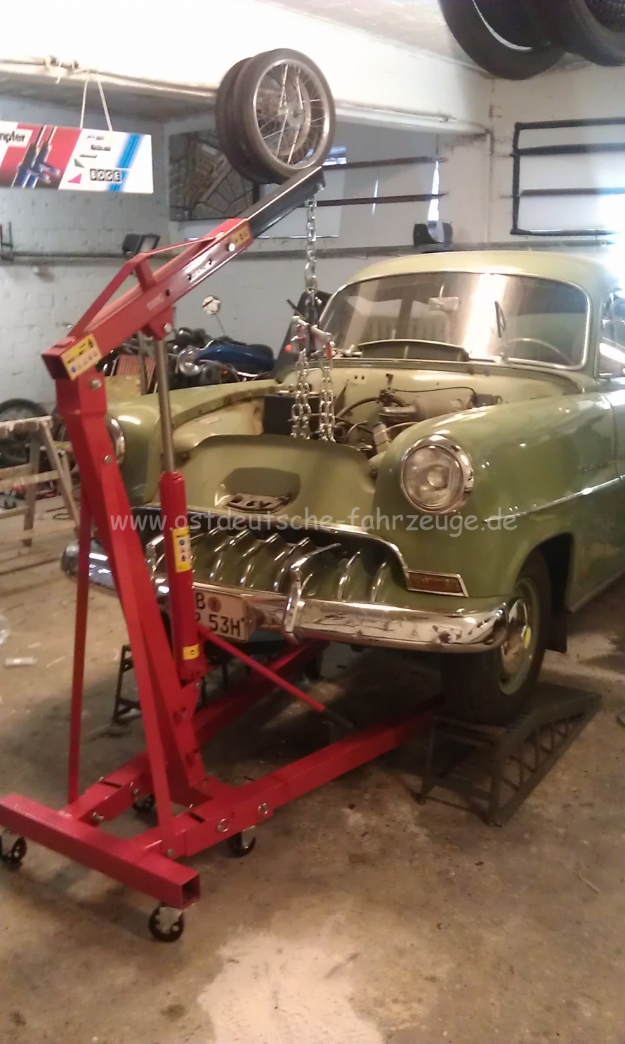

Und es ging weiter... Der Kran ist nun da...
Endlich zusammengebaut...
Jo, für die dreiecklenker schon mal zu hoch... Die Bodenfreiheit ist größer, als bei 90 % der modernen Kraftwägen
Na dann halt so...
Na dann halt so...

Für die Radsätze gibt es min. 3 verschiedene Zähnezahlen: 50/25  48/24 und 46/23

Re: Meine Fahrzeuge (Swen-Uwe)
Welche Auswirkung haben die verschiedenen Zähnezahlen/warum wurde es geändert? Sind die untereinander austauschbar (also bspw. 50/25 gegen 48/24)?
Sehr schöne Doku übrigens! dhs2 Ich schaue hier gerne zu.
Beiträge: 6500
Ja, man kann sie tauschen. Ich tausche jetzt 50/25 gegen 48/24. Das Mudul ist ein anderes und der Winkel der Schrägverzahnung ist auch ein anderer. Dadurch ändern sich die Axialkräfte und die Belastung der Zähne. Diese wäre bei gerader Verzahnung theoretisch am geringsten. Auch hat ein geringerer Winkel einen höheren Wirkungsgrad zur Folge. Der Winkel ist also wiedermal ein Kompromiss, wie ja auch die Zähnezahl. Man hat wohl experimentiert und ist zu unterschiedlichen Ergebnissen gekommen...

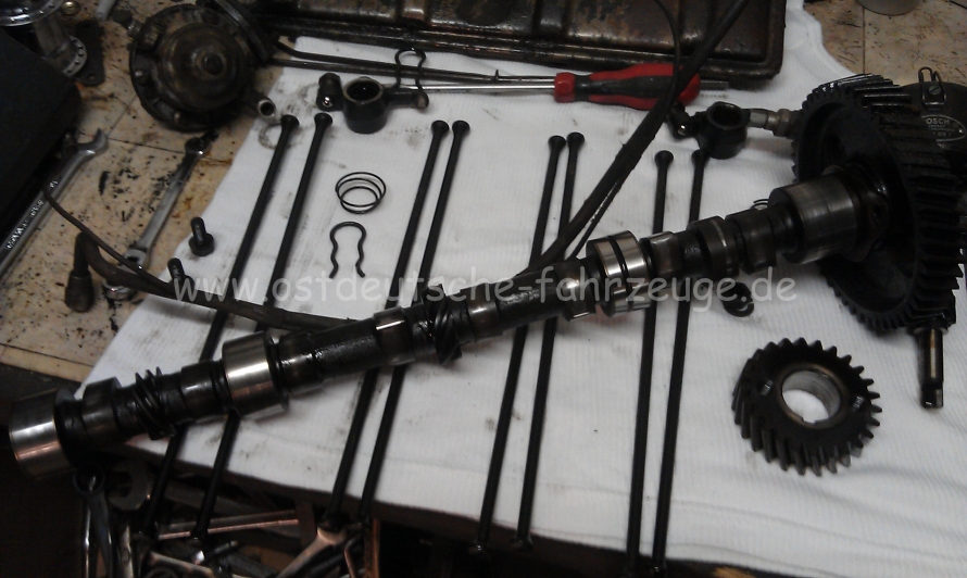

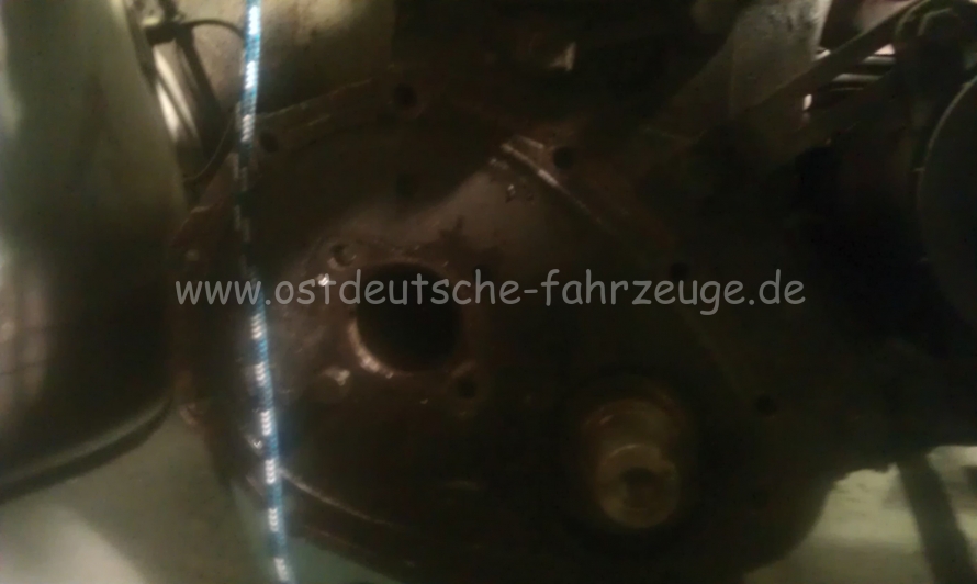

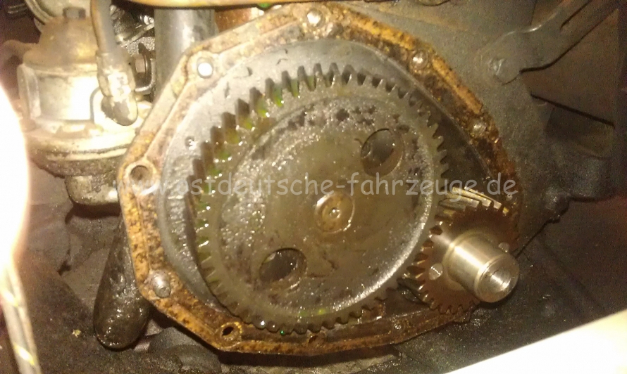

Puh! Die Nockenwelle ist raus und das Kurbelwellenrad ist ab...
Ganz einfach: Motorhaube ab, Kühler raus, Lüfterrad ab, Riemen runter, Keilriemenrad der Kurbelwelle ab, Steuergehäusedeckel ab, Ventildeckel ab, Alle Einstellschrauben maximal zurück, Stoßstange vorn ab, Luftleitblech unten ab, Verteiler raus, Scheibenwischerantrieb ab, Kraftstoffpumpe ab, Stoßstangendeckel ab, davor Öldampfableitung ab, vorderer und hinterer Kipphebel ab, Kurbelwellenrad abziehen, Kurbelwellenrad abziehen, alle anderen Kipphebel verschieben,Stößelstangen raus, Motorlager links ab, Nockenwellenhalterzung ab, Motor anheben und Nockenwelle rauszirkeln...
Alles muss ab
Alles muss ab
alles raus
alles raus
Da liegt sie endlich!

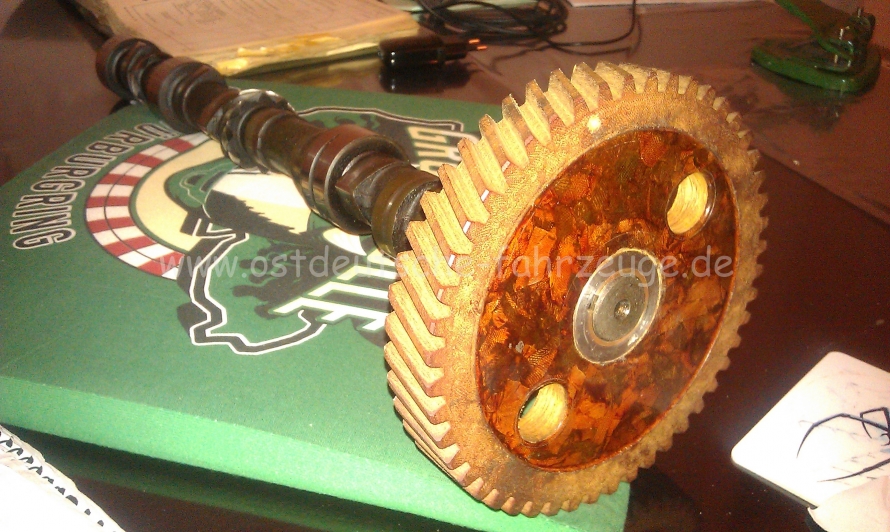

Jetzt muss das Nockenwellenrad abgepresst werden. dann muss das neue Nockenwellenrad aufgepresst werden, sodass aber die Nockenwelle noch ein Axialspiel von 0,1-0,2mm hat momentan hat sie 0,1mm ;) .
Dann alles wieder rein und los :lol: :lol: :lol:

Also doch ohne Komplettentnahme.Gut gut!
Das Ab- und Aufpressen find ich interessant bei dem Presswerkstoff.Das stell ich mir heikel vor.
Zum Abziehen sind ja sicherlich die Löcher in beiden Rädern, wenn ich das richtig deute.
Du machst das schon!
Beiträge: 6500
Abpressen ist nich so schlimm und aufgepresst wird nur am Metallring...
Er wird bald wieder laufen :-ü

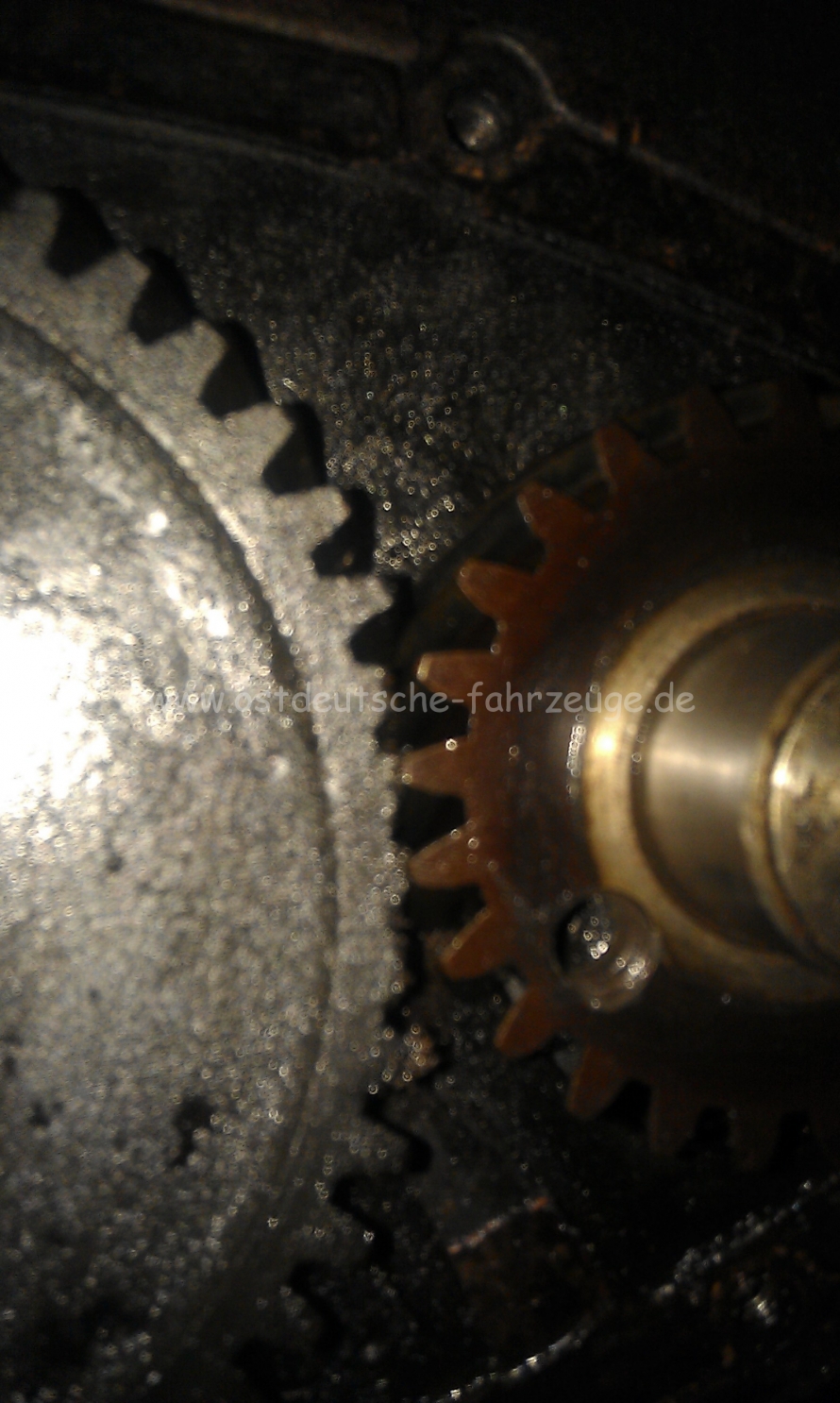

Die eigentlich interessantere Seite:
im Detail
im Detail

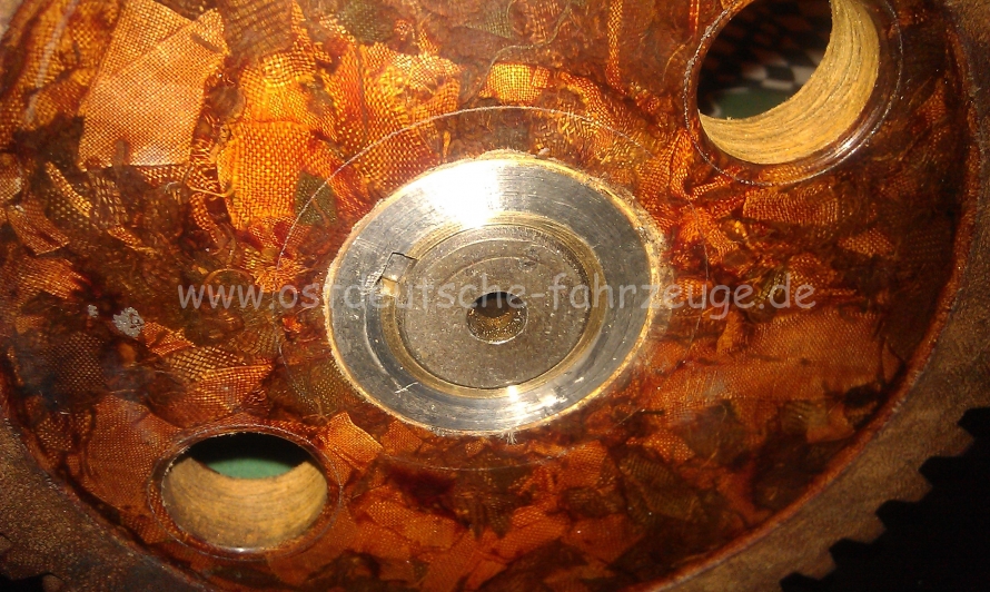

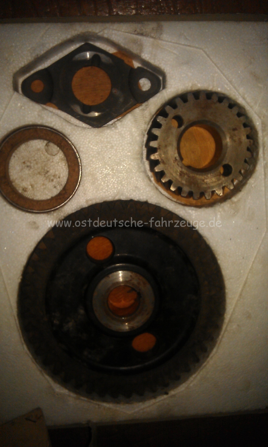

So, das Rad ist fertig und auf der Nockenwelle. Es wurde nun durch den Feinmechaniker meines Vertrauens, der übrigens keinen Drehautomaten hat, sondern, der alle RH50-Getriebebuchsen von Hand gedreht hat, das rad ausgedreht, eine Buchse eingepresst und eingeklebt. Die Nut wurde nachgearbeitet und eine Federscheibe hergestellt, die bis in den Stahlbereich greift. Das sollte also gut funktionieren!

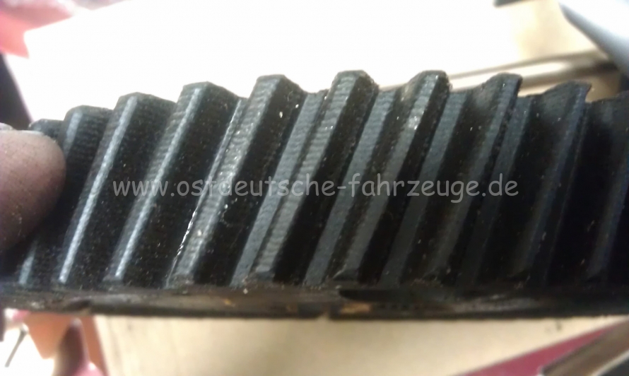

Beiträge: 6500

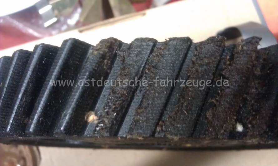

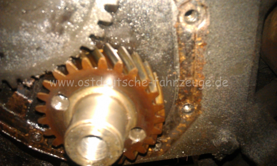

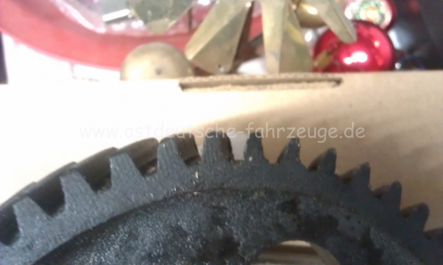

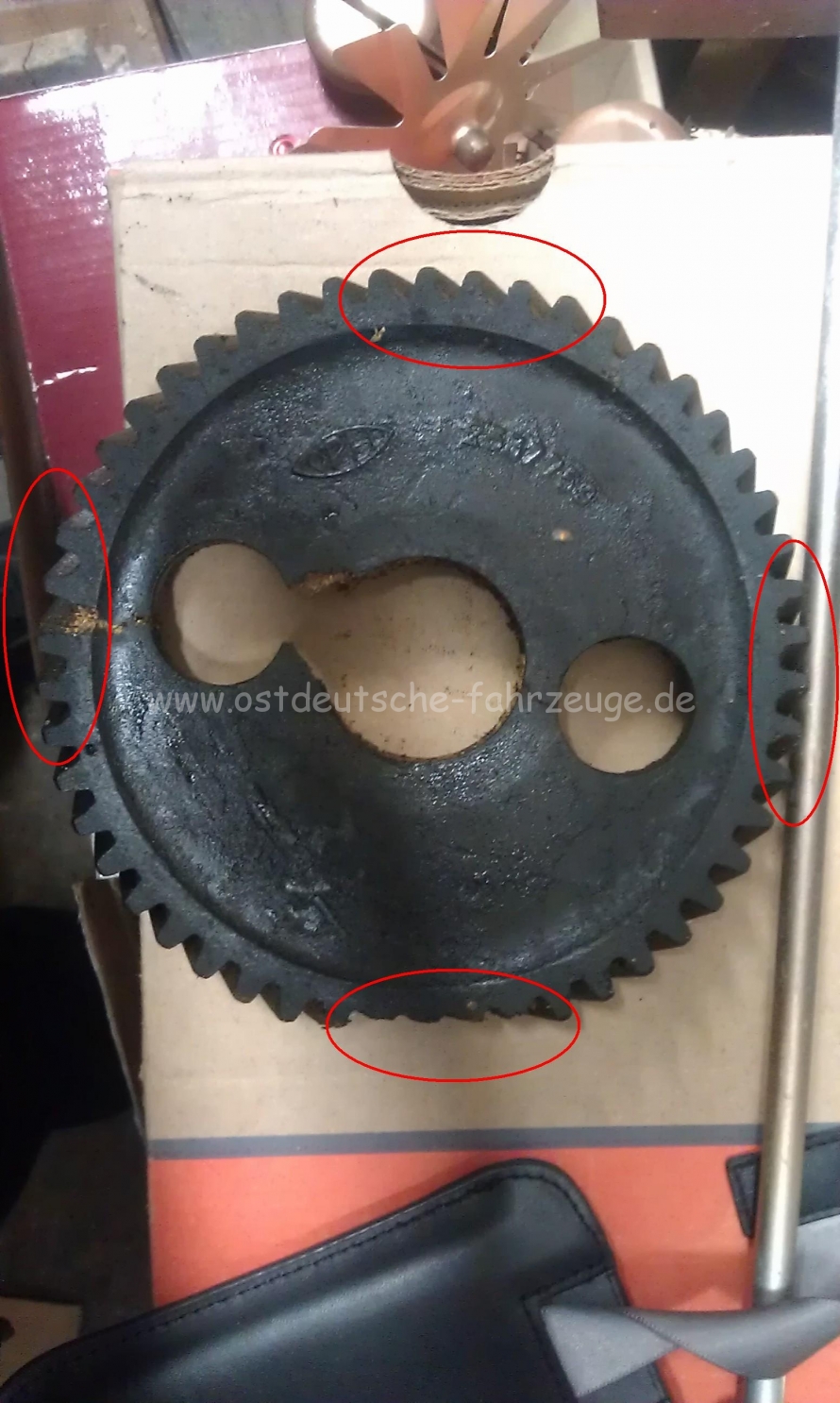

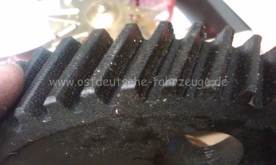

Nun habe ich mir vor ein paar Tagen mal angesehen, wie den das alte Rad zu Schaden gekommen ist. Interessant ist, daß sich die starken Abnutzungsbereiche auf engere Bereiche jeweils viertel für viertel befinden.
Die Stelle, die zum Ausfall führte:
Links sind die Zähne noch i.O. rechts sind sie schon ziemlich dünn
etwas seitlicher
etwas seitlicher
hier ist die Dünne Stelle sehr gut zu erkennen.
Die Schadbereiche immer jede 1/4 Umdrehung...
