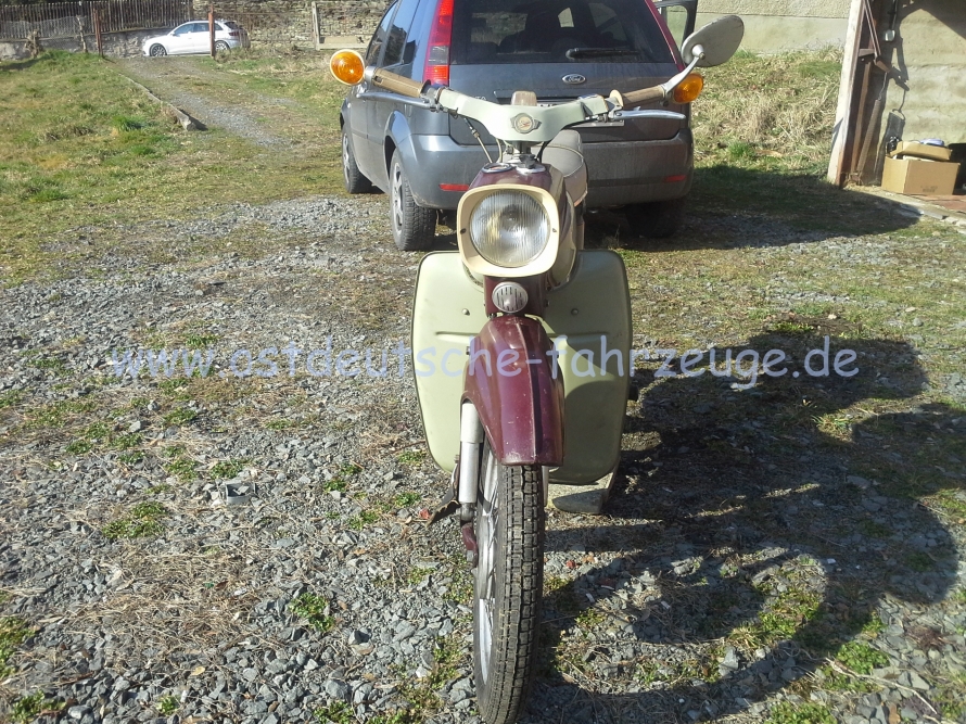

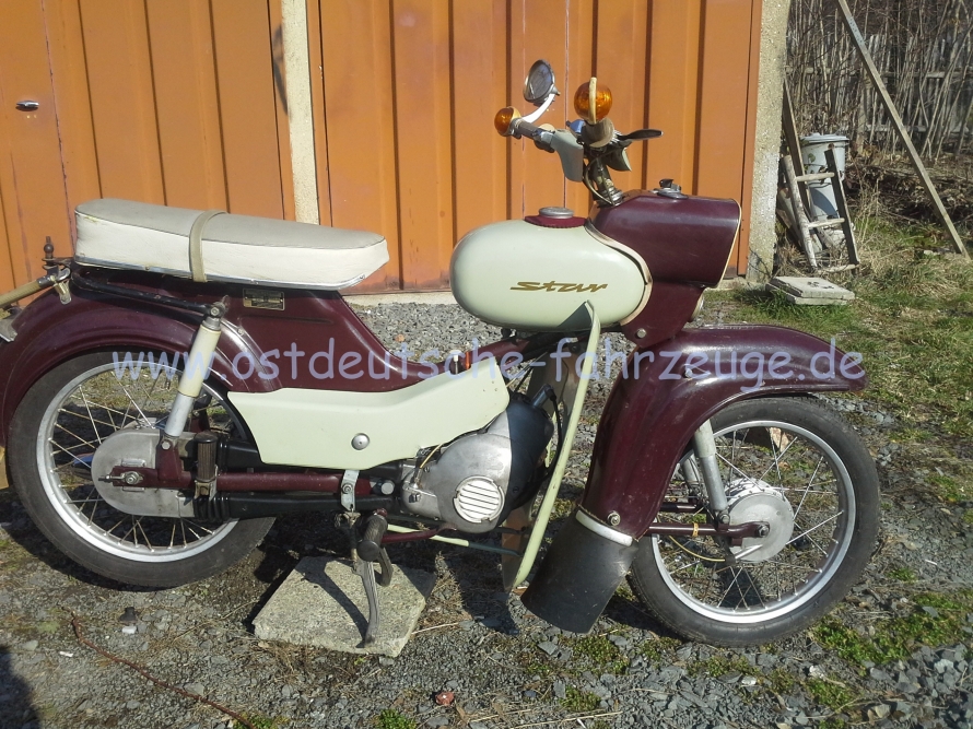

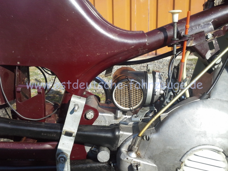

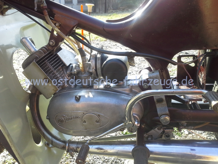

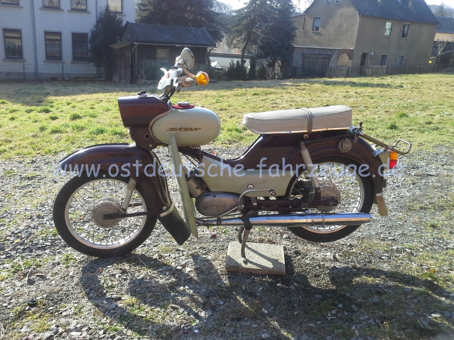

So, nach langer Pause mal wieder was zu meine 64iger Star.
Die lösung des Problems war die Zündspule.
Jetzt geht er
Ich zeig euch einfach die Bilder.
Er ist noch nicht zu 100% fertig.
Ich freu mich, das er endlich rollt.

Re: Mein 1964rer Star
Echt schön geworden.In der Sonne macht er doch eine gute Figur
Würde ich glatt so nehmen
Sehr schönes Fahrzeug !
Mit den Beinschildern ist es bei mir so eine Sache , ich weiss nicht so recht , ob ich die schön finden soll . Einerseits liebe ich so Zubehörsachen , aber andererseits ...
- Beiträge: 462
Ja ist so nen sache.
Ich hab es dran gemacht, weil es dran war.
Werds aber glaub wieder ab machen.
Ich würde es auch ab machen, Ronny. Es sieht auch so aus als würde der Krümmer fast am Blech anliegen. Das könnte bei Vibrationen nicht optimal sein. Du brauchst noch den richtigen Seitendeckel für den Star. Der verbaute ist für die Schwalbe....
Ansonsten TOP
Ansonsten TOP
- Beiträge: 462
Woran erkennst du das es der falsche deckel ist.
Hab mir mal Bilder angeschaut, da ists der selbe.
Ie auch an meinem 66iger.
