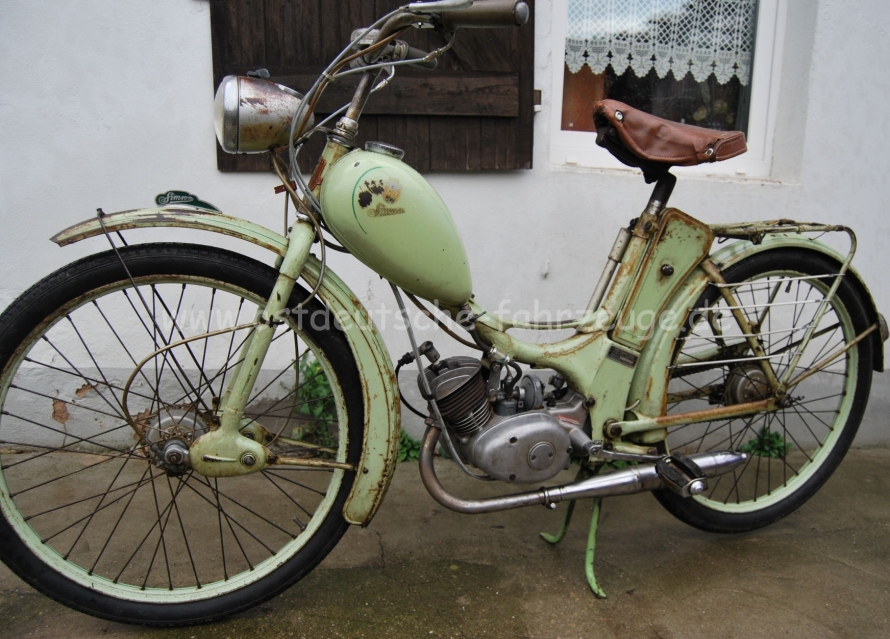

Sehe ich das richtig? Ist da eine Rolle gebrochen? Der Käfig überträgt ja keine wirklichen Kräfte. Die Rollen schon! Aber, daß da eine zerbricht, kann nur ein Materialfehler sein. Kann man da an der Bruchstelle was erkennen? Wenn die Rolle bricht, ist klar, daß der der Käfig auch bricht, wenn sich ein Teil der Rolle drunterschiebt, allerdings müsste das am Außenumfang passiert sein...
Vielleicht kann man die Schadenentstehung nachvollziehen...

Indes hab ich mal den Einser-Motor auseinandergenommen... nach der letzten Ausfahrt ging ja kein Freilauf, was soll ich sagen: die Schleppeder ist heile!
...dafür der Rollenkäfig nicht...
mfG Christoph

Ja, die Rolle war gebrochen. Wie das passiert ist: keine Ahnung... auf einmal ging kein Freilauf mehr, wahrscheinlich lags am abnehmenden Mond...
ABER: Er rumst wieder!!! :-ü dhs2
mfG Christoph

Es dürfte sich um einen Materialfehler handeln. Wende Dich doch mal mit einer Kulanzanfrage ans Werk ;)
