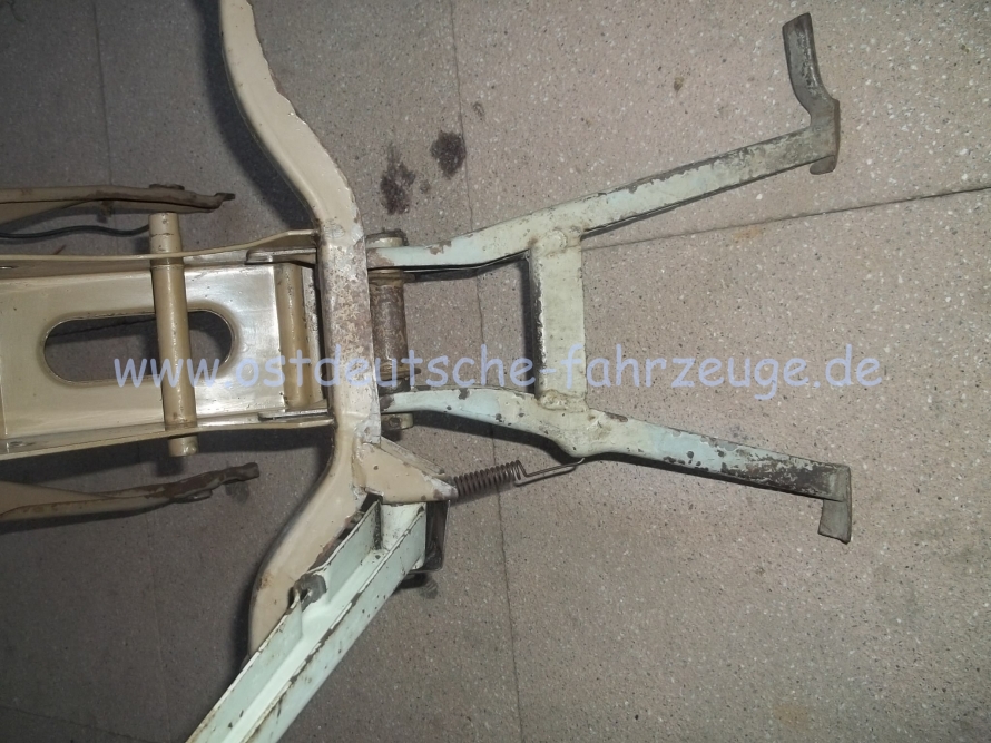

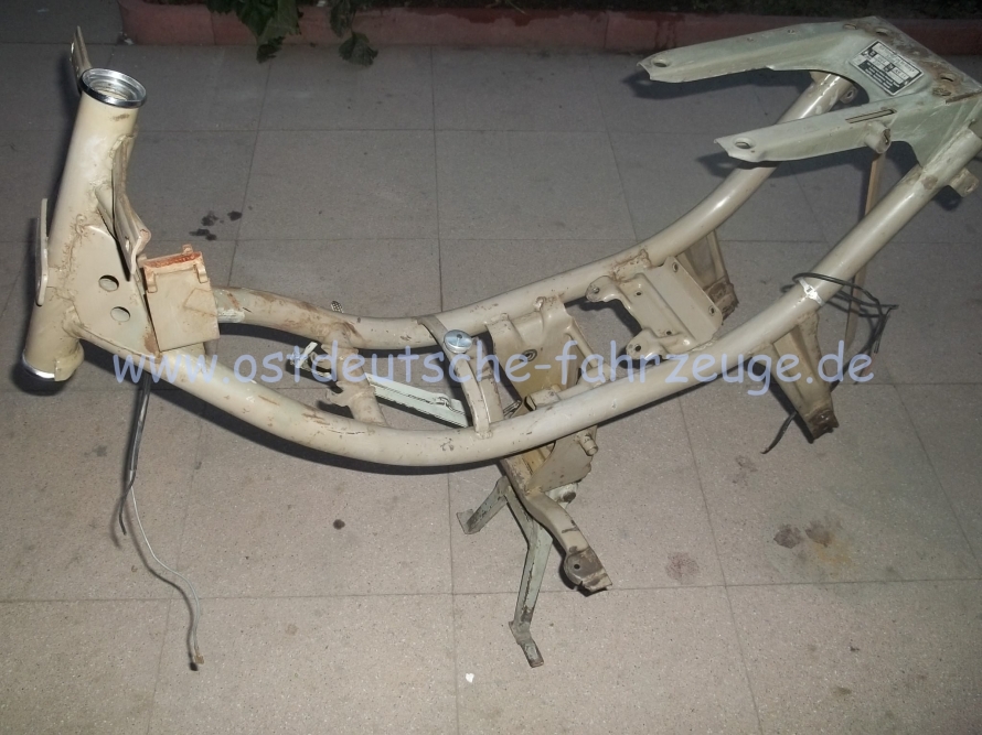

Gestern konnte ich eine weitere "Schwachstelle" an der Schwalbe beseitigen, den Hauptständer. Passt in Zustand und Farbe.
So eine Schwalbe lebt ja genau von diesen Teilen, da bin ich schwach geworden.
Und morgen hole ich den Tank vom Konservierer... . Es geht voran.
Die Fotos zeigen den Stand der Dinge momentan.
Kann es sein, dass der Bolzen vom Ständer bei dieser Variante nicht passt? Der Blechständer hat mit dem bisherigen Bolzen etwas Luft.
Grüße Ronny

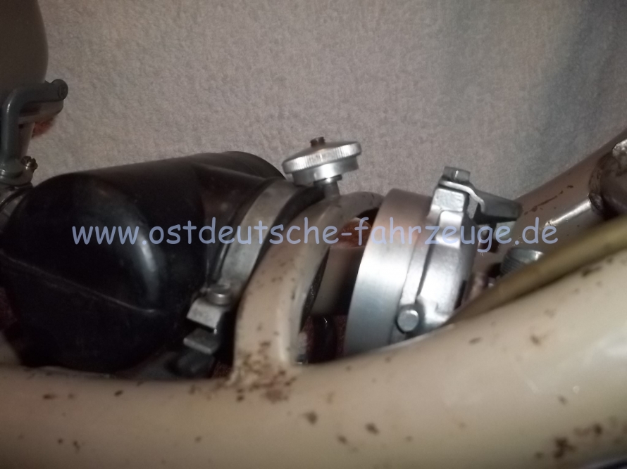

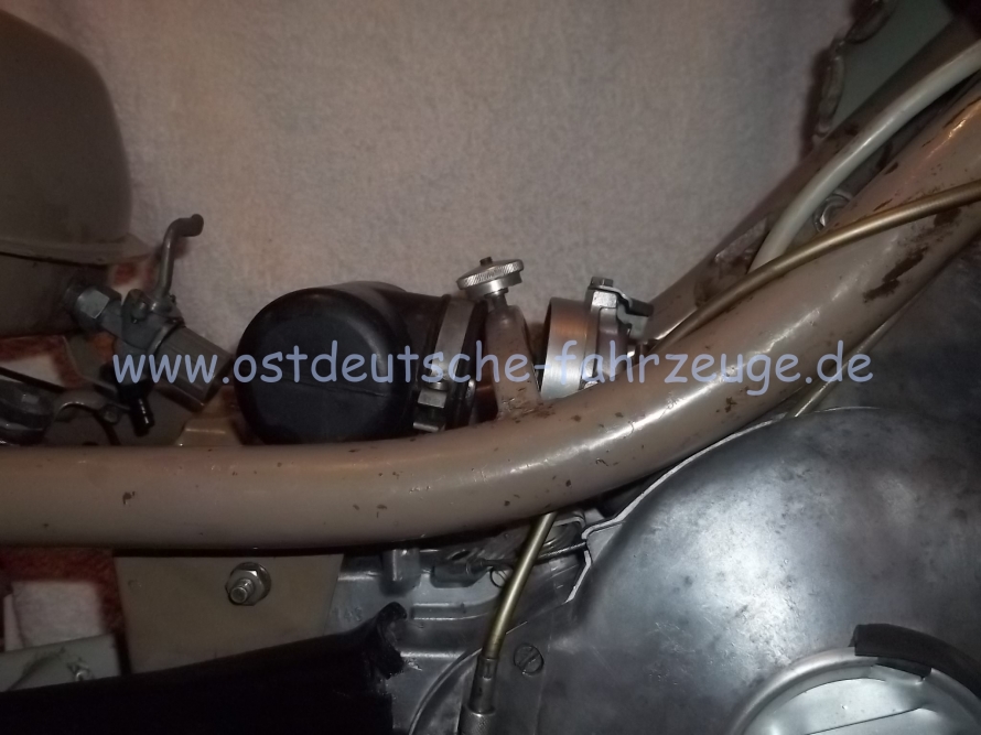

Es war alles gut, der Motor wurde noch Montag fertig, ich war top motiviert und arbeite jetzt schon drei Tage bis weit nach Mitternacht an der Schwalbe. Sie wächst (langsam) wieder zusammen - und ist einfach wunderschön anzusehen. Heute sind sogar noch die Reifen von Steffen gekommen (Danke!). Morgen sollte der große Tag sein, einstellen und grob einfahren. Irgendwie wäre das schon gegangen. Es darf nur nichts dazwischen kommen.
Und genau an dem Punkt bin ich jetzt. Ich bin echt hundemüde, betrachte meinen Motor und komme nicht drauf.
Motor ist der alte, Rahmen ist der alte, Vergaser ist der alte. Und trotzdem passt es einfach nicht mehr zusammen. Der Vergaser sitzt einfach viel zu hoch. Da bekommt man den Lufi nicht mehr drauf und auch den Tunnel nicht zu. Tunnel ist egal, aber Luftfilter wäre schon gut. Die Zylinder und Flansche sind doch alle gleich. Was ist da los?
Heute müsste der Vergaser schon noch fertig werden, ich bin kurz davor und jetzt irgendwie doch wieder weit weg,
Ich stecke also fest, habe keine Idee, was ich jetzt machen kann. Bin ich zu blöd oder nur zu müde?
Ist noch jemand wach, der helfen könnte?

Hey Ronny, die Dreiecksflansche sind nicht alle gleich. Als 1965 der 16NK Vergaser an die Schwalbe kam, wurde auch der Dreiecksflansch verändert. Du hast vermutlich also einen späteren dran. Das Schwimmergehäuse ist beim 16NK ja größer daher wurde der Winkel des Flansches verändert, das passt dann auch mit dem neueren Ansauggeäuschdämpfer (T Stück). Gruss
Re: Habe mir eine 50-jährige angelacht...
Habe ich noch nie gehört, erscheint mir so wie Du das sagst, recht logisch.
Bleibt die Frage, wo ist mein alter Flansch bzw. welcher ist jetzt der richtige?
Und ich brauche jetzt schnell eine neue Dichtung.
Grüße Ronny

Und ich weiß jetzt auch, warum mir der Unterschied in der Nacht nicht aufgefallen ist. Der Ersatzflansch ist nämlich auch der falsche.

Sofort ist von hier aus leider nicht machbar. was ist den mit deinem alten Zylinder...da müsste doch der passende Flansch dran sein? Du hast den Roller doch mit NKJ bekommen, oder?
Ich habe den Roller mit NKJ bekommen, aber was habe ich vom Motorenbauer zurückbekommen?
Die Teile sahen alle gleich aus, genau wie der verbaute. Ich habe die Teile jetzt mal nachgemessen, einer weicht tatsächlich um 2mm ab. Das sieht man mit dem blosen Auge nicht.
Ich bin schon am Zerlegen, es geht weiter.
