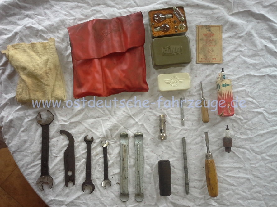

Hier das Zubehör welches im 66iger Star war :-3
MfG Ronny
Re: Mein 1964rer Star
Das sieht ja noch alles richtig gut aus!

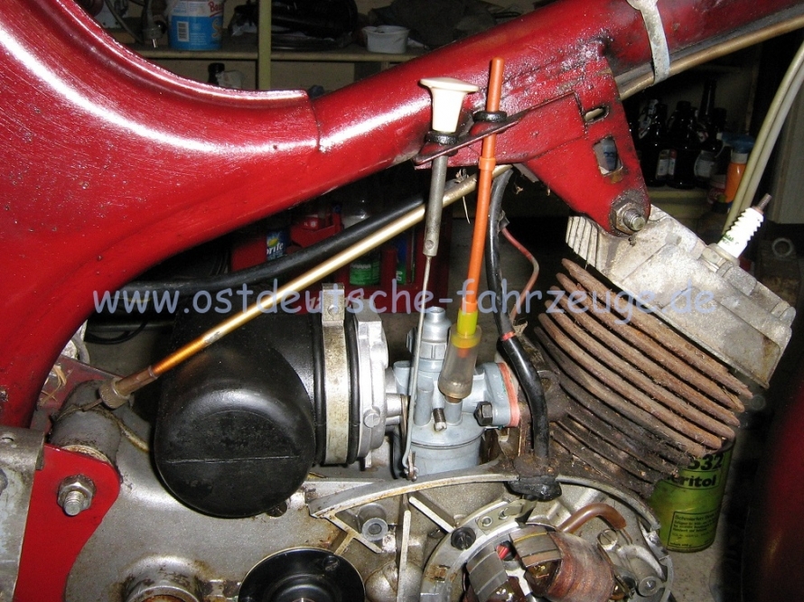

Die Starteinrichtung sieht so aus!

Kann mir mal jemand die Verfahrensweise erklären?
MfG Ronny
Kaltstart: Benzinhahn auf, Gasgriff auf Vollgas halten und Tupfer einige Sekunden runter drücken bis der Vergaser über läuft.
Gasgriff wieder zurück, Luftklappe schließen, Zündung an und ankicken. :-)
Sobald der Motor mit einigen Gasstößen gut läuft Luftklappe wieder öffnen und los geht die wilde Fahrt.
Ganz einfach.

Was genau drùcke ich denn mit dem Tupfer runter?
Wenn ich in das Loch rein kucke sehe ich denke ich mal den Schwimer, drückke ich den etwa runter , kann ich mir schlecht vorstellen :-m .
MfG Ronny
Doch, genau den drückst Du runter, damit mehr Kraftstoff hinein läuft, als es der Schwimmer zulassen würde.
Du setzt damit praktisch nur kurz das Nadelventil außer Funktion.

Hab ich mir so schon gedacht, aber nicht vermutet das es so ist.
Schaumer mal wie es funktioniert, wenn ich denn mal einen Tupfer hätte.
